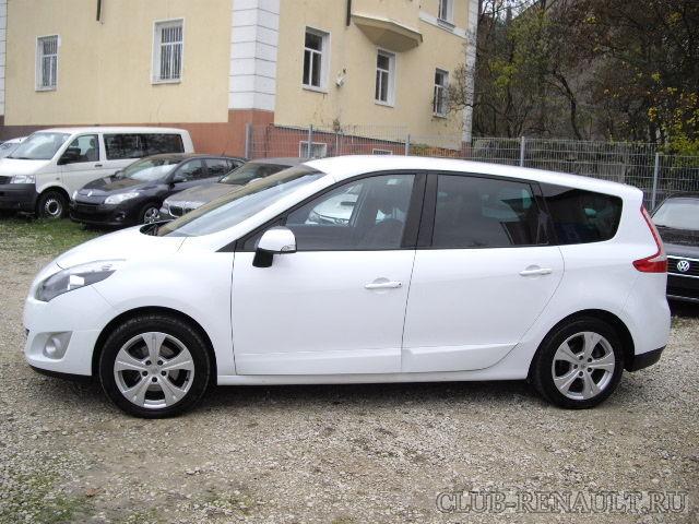

Подойдут две модели Replica LS RN14 и RN16. Размеры 16 / 6.5J PCD 5x114.3 ET 47 ЦО 66.1. Размеры подсмотрел в диллерском салоне на дисках Avanza, которые предлагают как оригинал.
Не совсем понял, почему как оригинал?
Avanza и есть оригинальные диски Рено.
Спасибо, буду искать.

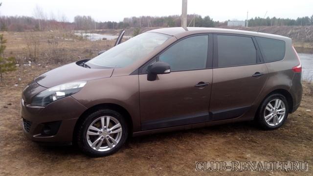

Вот так смотрятся диски на моей машине post-15847-1303737551_thumb.jpg 7x16 5x114.3 ET45 d67,1
Смотрятся отлично! :good: Легко моются и, похоже, что имеют действительно небольшой вес и хорошо вентилируют тормоза!
Кто производитель и почем?
Это, похоже, из той же серии КиК как я писал в 21 посте.
Мне зимой понравилось, что снег почти не налипал, да и чистить легко.

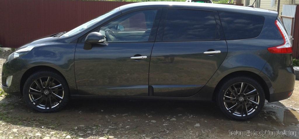

Поставил на лето диски КиК 5*114,3 D16 6,5 ET45 dia67.1 «Андорра Алмаз-чёрный» 3720 рэ/шт. На них ушла родная летняя «Мишлен.
Получилось вот так:
На штамповку для зимы одел 205/60R16 96T X-ICE2 Мишлен . Склонялся больше к 205/60R16 XL HKPL 7 Нокиа Ш, но как всегда, когда до дела, то в наличии не оказалось.
Получилось вот так:
А чо ниче так диски, зачетные :) А не рано зимнюю уже ставить? Или типа готовь сани летом :)
