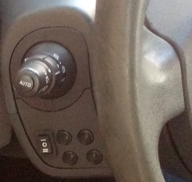

я себе сделал вот так как на фото, к штатному разъёму изобрёл кнопку 3х контактную и с помощью резисторов подключил 4 кнопки, которые выполняют функцию + - сброс и память. расположение удобное, всё работает. дёшево и сердито.
может быть рассмотрите такой вариант круиза?
и ещё же необходимо будет активировать в приборке его, для отображения всех действий.

У меня уже давно сделано таким образом с кнопками и активирован круиз.
Но захотелось все по штатному.
Все уже куплено и руль и переключатель слева под рулем. Вопрос остался по шлейфу
