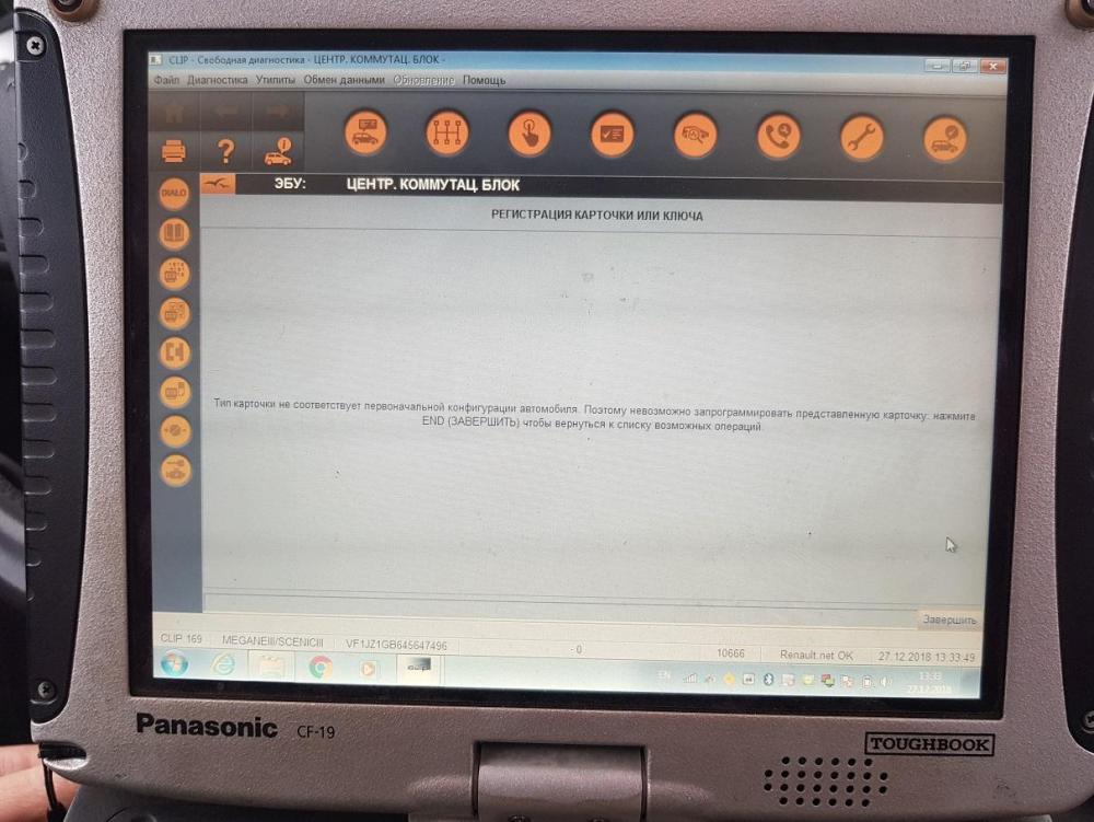

Предыстория такая. Решил до оснастить свой автомобиль функцией "Свободные руки". Для этого был куплен ЦЭКБС (284B12059R) в комплектации L3 и ключ-карта из Китая с чипом PCF7952 (свободные руки). Установил и привязал блок к автомобилю, прописал только родные две ключ-карты, т.к карта из Китая не стала прописываться и Clip писал, что карта не соответствует типу автомобиля. Потом были докуплены четыре антены в салон автомобиля, проводка и наружные ручки в передние двери. Стал обзванивать специалистов по привязке ключей, они сказали, что ключи из Китая можно привязать только заливкой дампа непосредственно в "проц" ЦЭКБС. Решил купить оригинальную карту 2859757709. Clip в свойствах карты пишет что она бесконтактная, не запрограммирована, для Megane III/ Scenic III. Но в момент привязки опять Clip ругается, что карта не соответствует типу автомобиля. В файле mts был изменён параметр SOP01C на SOP02C и сделан автоконфиг, но это не помогло решить проблему привязки ключа.
Вопрос, что ещё нужно подправить в конфигурации автомобиля, чтобы появилась возможность привязать карту.

Тему можно зкрыть. Решено. Нужно было делать автоматическую конфигурацию блока  ЦЭКБС без доступа к сети renault, а с помощью диска Reprog. Теперь тип блока изменился на бесключевой и ключ-карта свободных рук прописалась в новый блок и У МЕНЯ ТЕПЕРЬ МАШИНА С опцией "СВОБОДНЫЕ РУКИ".

Во время привязки Клипом, появляется надпись, что данная карта предназначена для другого автомобиля и на этом процедура прекращается. С оригиналом тоже немного пришлось хитрить. Клип карту принимал для прописки в блок, но на этапе запроса кода иммобилайзера с сервера Renault, написал что эта карта не подготовлена для данного автомобиля и процедура прекращалась. Привязывали через временный код, получая в Клипе 40-ка значный и отсылая его на сервер. В ответ получили ответный код. который действителен 60 минут (если не ошибаюсь) и введя его в Клип привязали карту.
P.S. Китайские карты неправильно предподготовлены. У кого-то могут прописаться и заводить авто по keyless, но не работает центральный замок. У кого-то, как у меня, вообще не прописываютя. Вообщем лотерея. Китайскую карту можно прописать в авто через заливку дампа в процессор ЦЭКБС. Я рядом с собой не нашёл такого специалиста, предлагали только экспериментировать на моём авто (оборудование есть, но не работали с такими машинами). А цену выставили по полной. Предлагали за 3000 прописать, а я за 4000 взял оригинальную карту и знакомый котэк вписал её.
