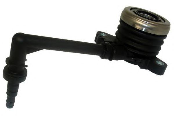

не выдержал, поехал сегодня в сервис , сказали цилиндры сцепления будут менять.
16 минут назад, Роман_ сказал:
Цилиндр должен быть один. Может, для начала, просто силиконовой смазкой брызнуть? Хотя, если машина гарантийная, то можно и цилиндр поменять.

всем привет, вчера заменили цилиндр сцепления (так как первый человек из сервиса поставил такой диагноз), слегка поездил , проблема так и осталась..

после замены цилиндра , заменили трубопровод сцепления , не помогло.
Далее Вызвали эксперта какого то высокого по рено ,заменили всё сцепление полностью с бочкАми насосом и.тд , на 1000 евро видел счёт который послали в рено..
Не помогло... Делал еще один тест драйв вместе со мной , пришли к выводу что именно педаль бракованная , именно механизм педали. Сегодня заменили , сказали всё гуд .
