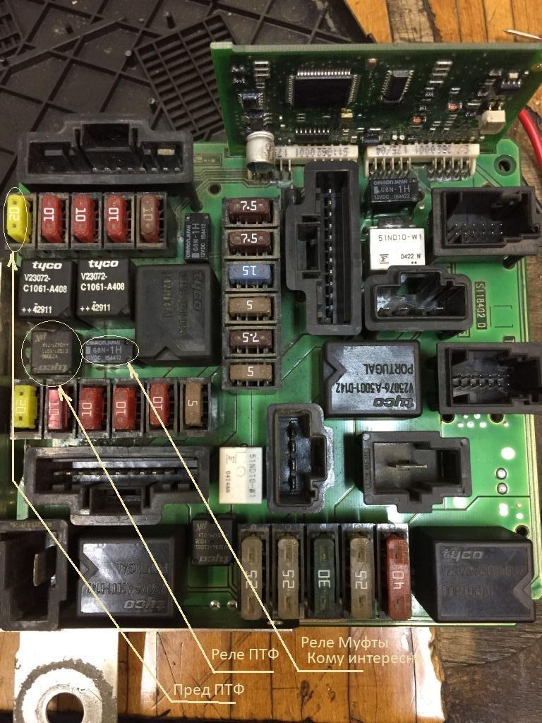

тогда скрывай бзк и проследи с предохранителя и куда идет дальше, а +12 я бы подал на разьем чтобы убедиться уже точно что птф горят
С преда идет на Норм. Разомкнутый контакт реле ( что рядом с релюшечкой муфты компр-ра )
Реле в норме, проверил на плате, контакт - рабочий тоже.
Вот плата...

Прибором вы не проверите нагрузочную способность проводки мест пайки(массы), подав питание с подключенной нагрузкой исключит это косяк.

В измерениях БЗК смотрим, пришла ли команда на вкл. ПТФ? Если пришла - еще раз проверяем конфигурацию именно БЗК! Если с конфигом БЗК все в порядке, команда по кану пришла, то даем +12В на пред ПТФ, должны гореть, если это так - проверяем дорожки от реле ПТФ до контроллера (вертикально впаянная плата БЗК) при условии, что реле ПТФ проверенно под нагрузкой. В месте паек контроллера и основной платы БЗК встречал холодные пайки, на глаз не определить, пока не снять лаковое покрытие с мест паек.
