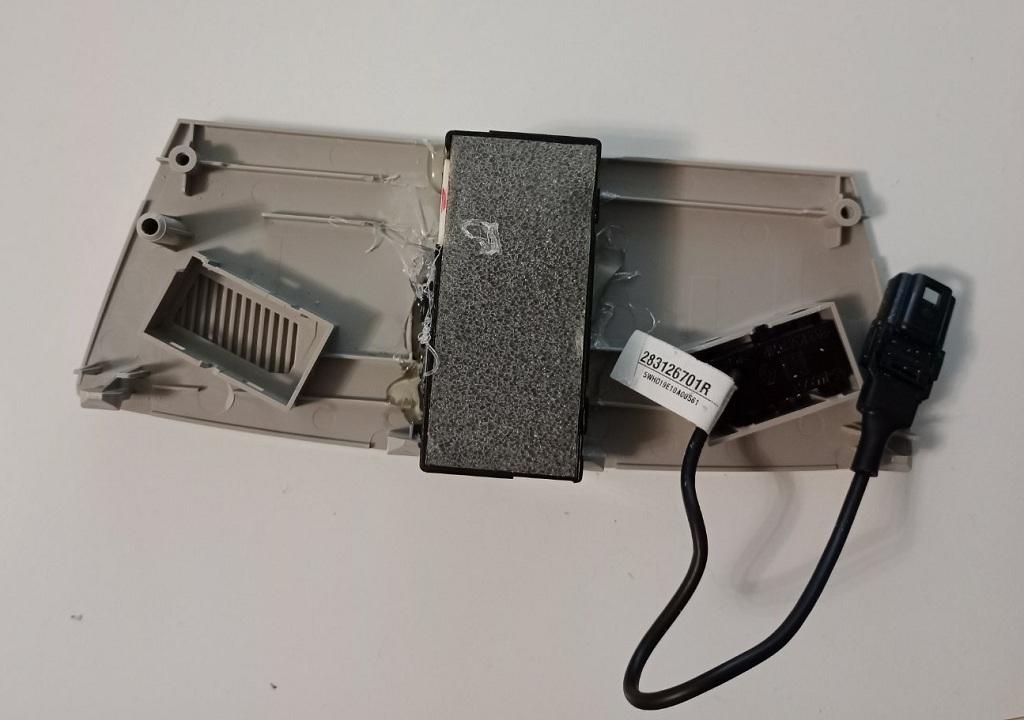

1.5 Снятие потолочной панели с подсветкой и блоком управления ЭРА-Глонасс

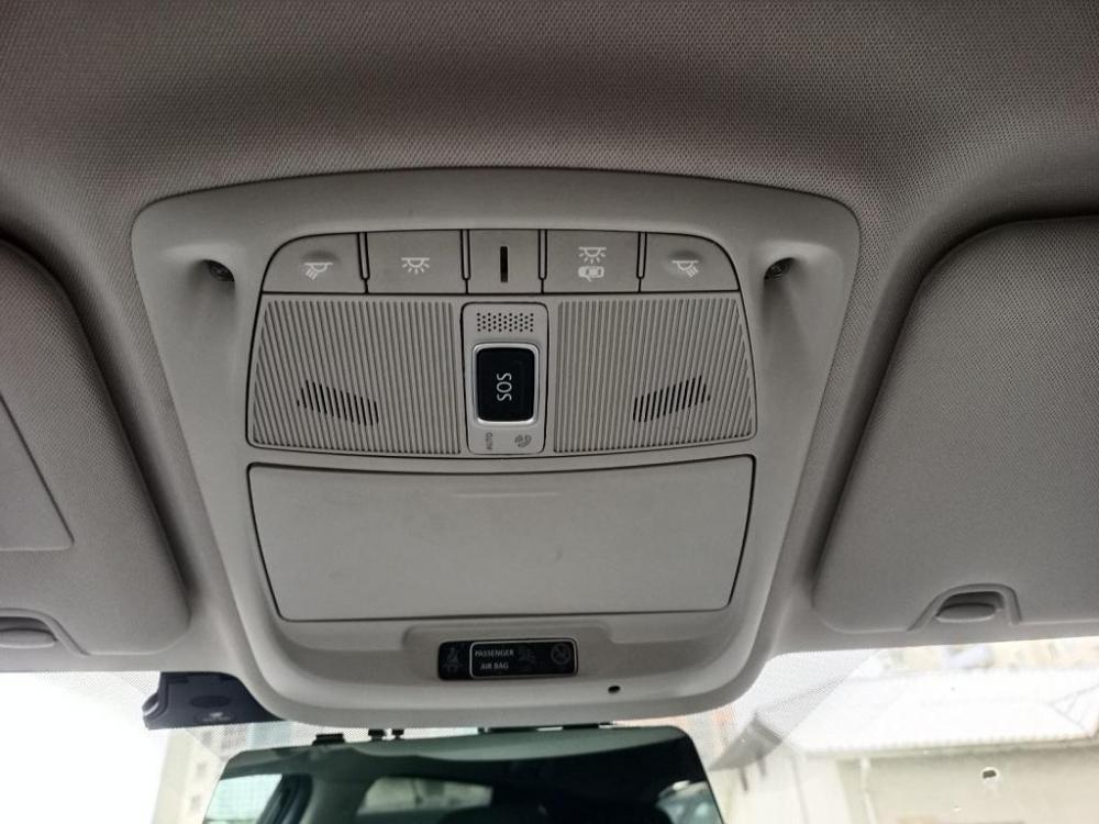

1.6 Снятие верхней облицовки двери багажника

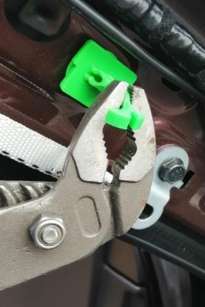

1.17 Уменьшение высоты подголовников

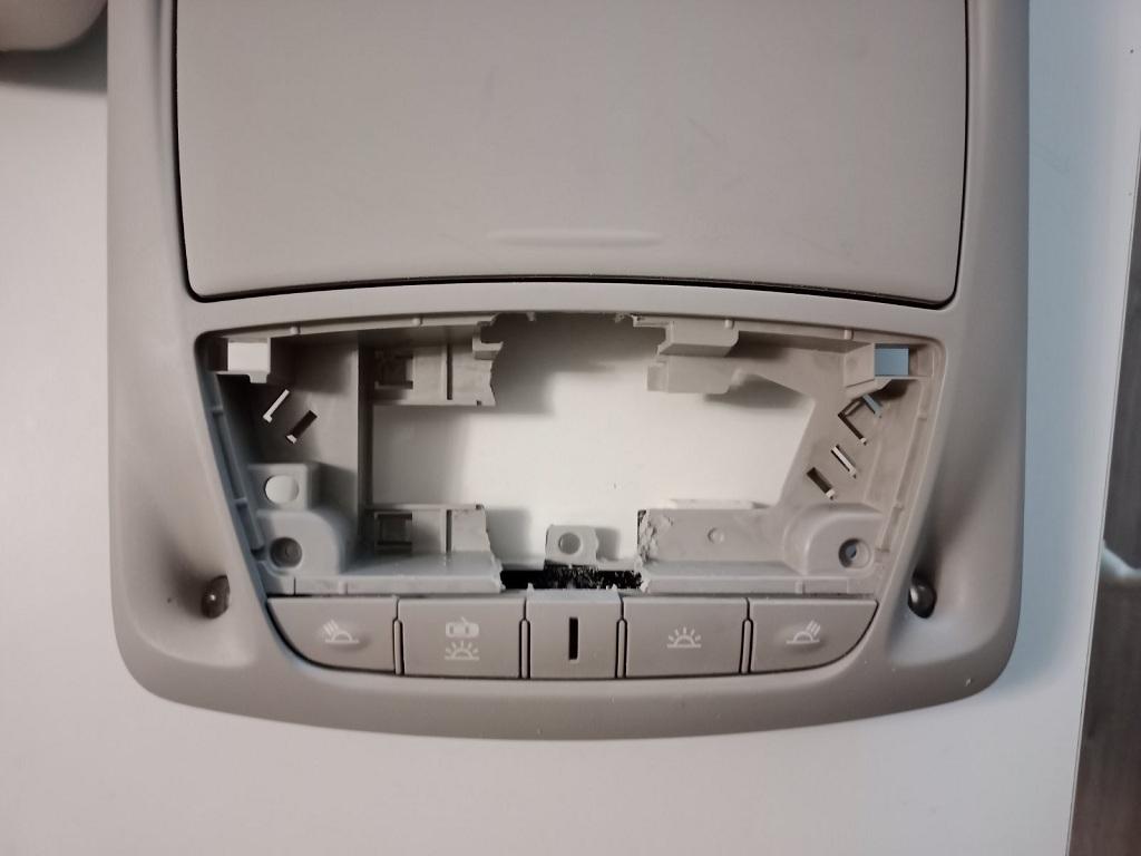

1.19 Снятие крышки микрофона ANR в потолке (только дизеля)

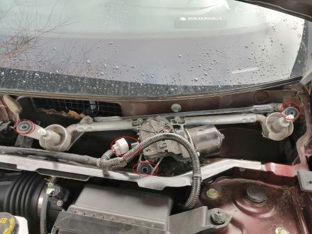

3.1 Фото подкапотного пространства:

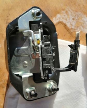

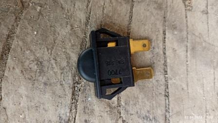

4.2 Датчики открытия двери багажника. Скриншоты из Диалоджиса и фотографии снятого датчика

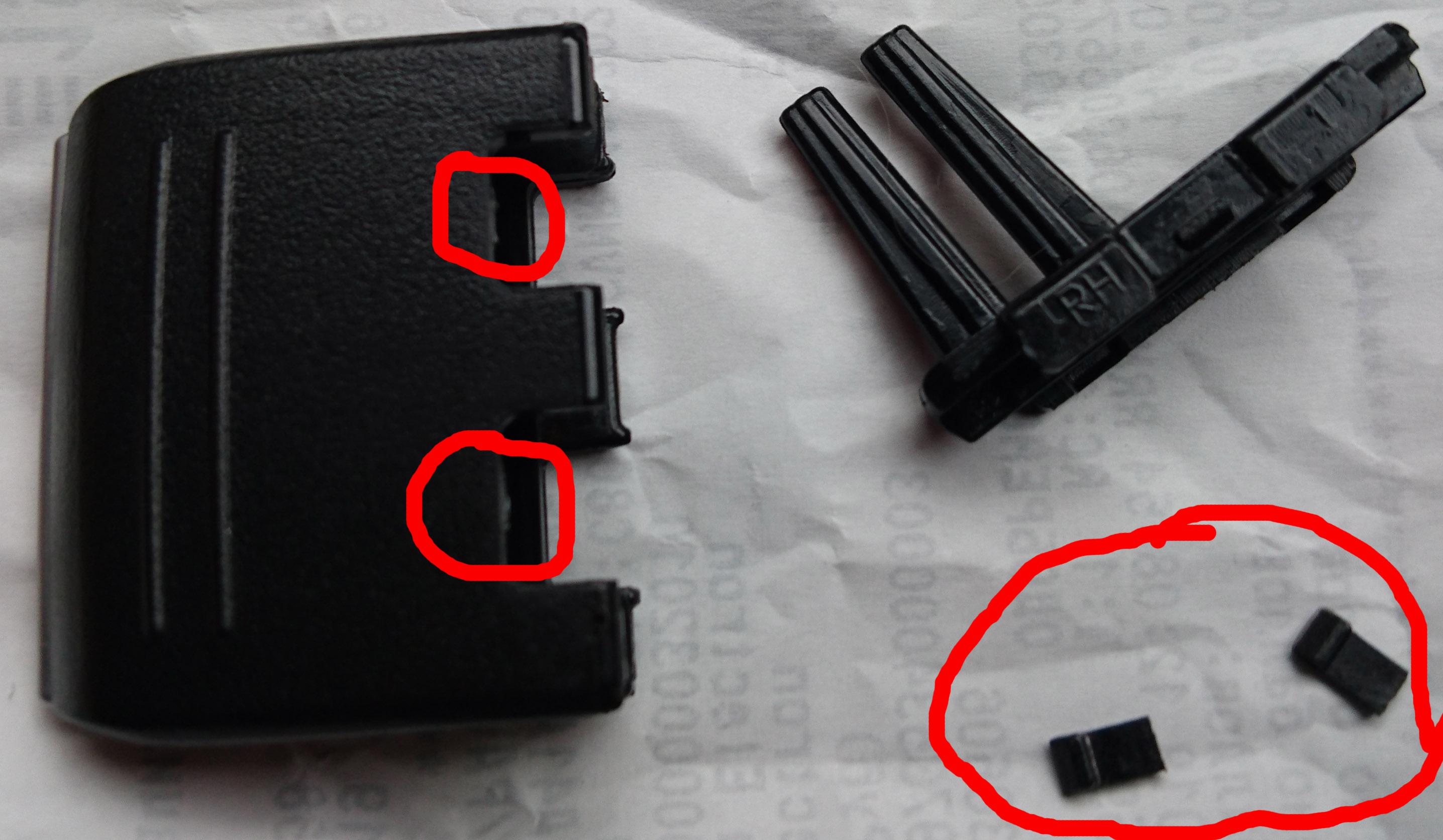

Коллеги, подскажите, нет ли инструкции о снятии решетки воздуховода пассажира (та что ближе к двери). сломаля регулятор положения (или как его там. короче ручка регулирующая положение жалюзи). Причем отпала просто на ходу. Где-то видел в одной из тем одному из нас её даже по гарантии заменили (если кто тыкнет в какой теме, буду благодарен).
Красным отметил что и откуда отломилось.

12 минут назад, BossF сказал:
3 минуты назад, Саня провизор сказал:
Благодарю мил человек!!! Жаль по гарантии не поменять. Буду клеить сам)))
18 часов назад, BossF сказал:
Если будете вынимать сопло, будьте осторожны с мягким материалом панели: на нём могут остаться вмятины, если опираться на  него лопаткой.
Для снятия сопла нужно подковырнуть его с 2 сторон. Для этого удобно использовать лопатку из прочного, но тонкого металла конец которой загнут буквой "Г" на 6-8 мм. Я делал такую из строительного шпателя шириной 25 мм. Загнутый конец лопатки аккуратно заводится под кромку сопла, после чего можно вытянуть сопло на пару миллиметров и второй лопаткой или отвёрткой поддеть пластиковые фиксаторы, хотя, возможно, и без поддевания сопло выйдет.
Спасибо, буду пробовать. А пластиковые фиксаторы примерно где находятся?
4 часа назад, BossF сказал:
... А пластиковые фиксаторы примерно где находятся?
Фиксаторы находятся сверху и снизу (по бокам, кажется, нет) они не пластиковые (я ошибся), а металлические. Разглядеть их можно если снять торцевую крышку торпеды. На фото ниже виден один из фиксаторов с водительской стороны. По идее, если сильно тянуть дефлектор снаружи или толкать изнутри, то фиксаторы должны поддаться без отжатия. Я когда снимал больше года назад, когда ставил сигналку, то просто выдернул дефлектор снаружи. Вечером посмотрю дома, может ещё фотки остались, не помню.
Вот за фото вообще огромное спасибо!!!! Теперь не буду боятся сломать!!!
Мне вот интересно как ее можно сломать?Просто второй случай и оно вроде как само отвалилось. Там конструктив слабый такой? Ну должна быть там защита от нажатия "за пределом регулировки".
12 часов назад, Putnick сказал:
то что отвалилось само это 100%! я фото выкладывал поломанных защелок. так вот есть подозрение на некачественную сборку (недозащелкнули), в следствии чего под воздействием перепада температур пластик не выдержал напряжения. в моем случае защелка одна сломалась при переезде трамвайных путей. вторую я сломал при попытке собрать назад без разбора конструкции (был бы набор пинцетов это у меня бы 100% получилось).
47 минут назад, BossF сказал:
В гарантийной замене уже отказали?
да. мне как и Полковнику отказали, но предложили за 2450 + работа поменять решетку с механизмом. Я отказался.
Изменено пользователем BossF

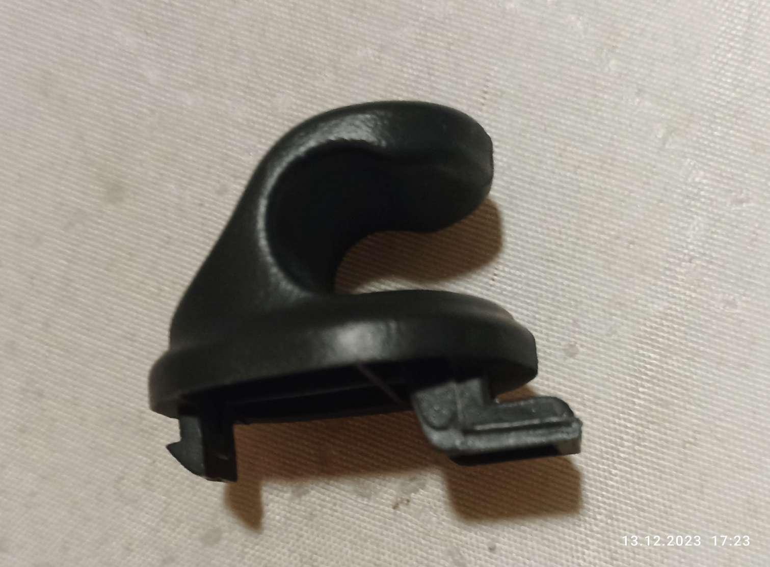

Сломал ручку крышки дна багажника.  Снять не проблема. Два болта и четыре защелки. Защелки плоской отверткой давить к краю второй оттягивать крышку. Фото выложу позже.
П.С. Если кто сможет подсказать код этой детали,  буду благодарен.
К сожалению, согласно Диалоджису, ручка поставляется только в сборе с дном. Попробуйте спросить у официалов, у них более актуальная база. И посмотрите на самой ручке, может есть какая-нибудь маркировка.
20 часов назад, Мышун сказал:
на ручке номеров нет. Решил проблему с помощью суперклея для пластика ABS и эпоксидного пластилина.
Если кому подробнее надо, обращайтесь расскажу по шагам.

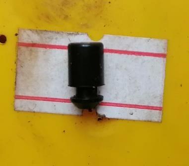

Обнаружил вот такой винт под заглушкой в выемке для ручного закрывания двери:
Интересно, его надо выкручивать ДО снятия обшивки или можно не трогать?
Что он там держит? Нет ли за ним гайки, которую потом надо будет искать в обшивке?
Может кто уже снимал обшивку двери багажника и может поделиться опытом?

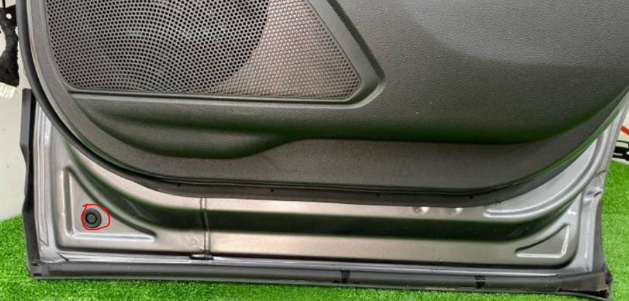

Выкручивать надо ДО. Гайки нет, вместо неё закладная деталь (13), в которую вкручивается шуруп (12). Выпасть не должна.
В Диалоджисе нарисовано, что ручку нужно подковырнуть и вынуть. Мне она сходу не поддалась, на этом и остановился, т.к. было холодно. Похоже, ручка держится ещё и на защёлках, вопрос только в том за обшивку или за железо.
Также мне не удалось сходу вынуть кнопку. Надо ли это делать до снятия обшивки не знаю, скорее всего нет.
Примерное расположение клипс, на которых держится обшивка можно увидеть на картинке:

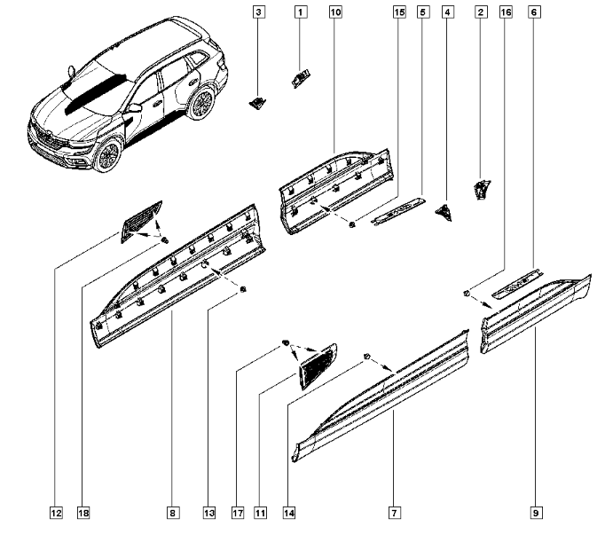

Кстати, пока вот нигде не нашел картинок о снятии накладки левой передней (водительской) стойки, чтоб можно было аккуратно провода регистратора и радар-детектора проложить.
Может ты уже на такое наткнулся? Или в Диалоджис что по этому поводу есть?
Помнится, в прошлом году пытался ее снять, но сидит крепко и, не зная где там клипсы и защелки, побоялся сломать...
Там довольно хитрые пистоны, которые дают накладке немного отойти при срабатывании боковых шторок, но при это удерживают саму накладку. Просто дёргать нельзя, нужно заводить "вилку" под каждый пистон и аккуратно вынимать. Я счёл, что сделать это без последствий не так-то просто, поэтому просто подсунул проводку под накладку.

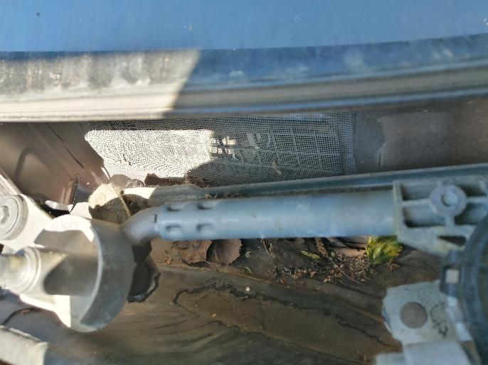

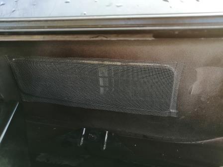

Всем доброго времени суток. Подскажите где у нас выход дренажного отверстия род жабо, как оно устроено? Вроде темы пролистал, не нашёл. Если не заметил, ткните носом:sorry:
Изменено пользователем Хлопок

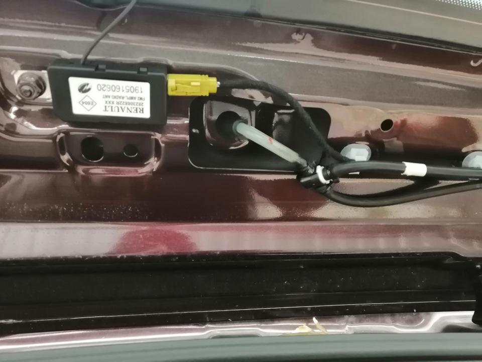

14 минут назад, KVY сказал:
На выложенной фотке похоже, что второй кабель не антенный
Оба кабеля коаксиальные. Усилитель точно не в плавнике. Подробные картинки и даже фотку инструкции по установке можно посмотреть тут и тут.
Прежде чем покупать, имеет смысл поискать блок согласования под обшивкой багажника, если его там нет, то не повезло: несогласованная антенна нормально работать не будет. И не забываем, что в паре с плавником в качестве антенны работает элемент обогрева заднего стекла. Не факт, что он подключён к антенне в комплектациях со штыревой антенной.
Есть видео по установке плавника на Каптюр. На Калеосе всё практически также. Второй кабель они не подключили.
Источник
Если то, что выше написал @BossF, правда, (а это, скорее всего, так и есть), то вывод Вы сделали не правильно.
Из родного плавника торчат 2 антенных кабеля. Куда Вы их воткнёте? Блока согласования или антенного усилителя у Вас нет. Или плавник только для красоты нужен?
Судя по проводам - это FM и GPS по аналогии как у многих других производителей, за Рено пока сложно сказать, только начал осваиваться ))
4 минуты назад, Z-CV сказал:
Хотите сказать что в машинах со штыревой антенной нет антенны GPS?
На электросхемах машин с опцией "Radio68А" в явном виде виде виден блок согласования из которого 2 кабеля идут в плавник, один к обогреву заднего стекла и 3 к р-линку, причем один из них ка пути обрывается.
Схему не просите, мне её показал по видеосвязи через Вайбер зарубежный коллега, имеющий подписку в Инфотеке, с условием, что я не буду её сохранять и кому-то показывать.

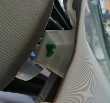

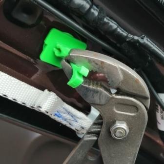

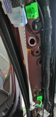

Ребята у кого нибудь получилось снять облицовку передних стоек? Подскажите как снимать?
Я снимал водительскую когда прокладывал провод для регистратора от блока предохранителей, просто сверху подцеплял пальцами и тянул (даже не снимая уплотнителей с дверного проема). Она там на клипсах и еще дополнительно держится какими-то зелеными пластиковыми "якорями", то есть с первых клипс снимал руками и она сантиметров на 5 отходит по всей длине, дальше не было необходимости снимать, но если подлезть и повернуть "якоря", то снять можно полностью. Только в ней проложены провода какие-то.
В 06.02.2020 в 00:09, MuLTec сказал:
Эти "якоря" нужны чтобы облицовка не ударила водителя при срабатывании боковой шторки безопасности, поэтому желательно их не повредить и закрепить как было.

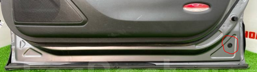

Подскажите артикуль детали или ссылку на покупку
пластиковая глушка на передней двери (место где закрывает потроха боковых зеркал).
И как правильно называется эта платиковая приблуда ? самостоятельно не смог найти :(
А так же тел или разборки где можно их преобрести
Изменено пользователем AiratG
дополнение
12 часов назад, AiratG сказал:
В Диалоджисе картинка не отчётливая.
Вероятоно, это N6 и N5, тогда:
802938311R - левая
802924619R - правая
16 часов назад, AiratG сказал:
На разборе скорее всего сложно будет найти, убитых в хлам до разбора если и есть, то единицы.  А что случилось?

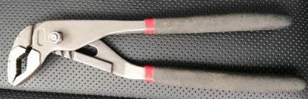

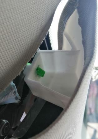

Снятие облицовок передних боковых стоек:
Нам понадобятся следующие вещи:
1. Пластиковые съемники пистонов
2. Разводные пассатижи как на фото (очень удобно ими работать) или тонкогубцы (по длине не менее 200-250мм).
Итак - приступаем к съему облицовки:
С помощью съемника пистонов, чтобы не повредить обшивку, сдергиваем накладку стойки с зеленых клипс.
Она на них остается висеть - вот тут то и начинается квест со съемом накладки с этих злосчастных пистонов.

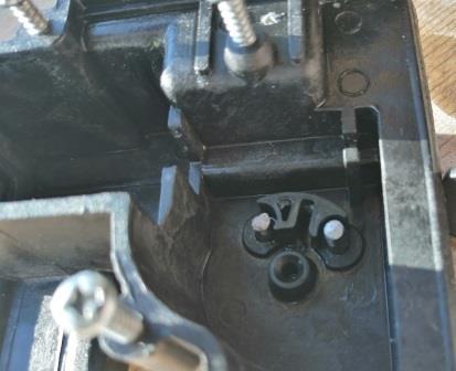

Берем пассатижи, зажимаем хвосты от пистонов (которые держат накладку) см фото и поворачиваем их на 90 градусов - так, чтобы ответная часть пистона (которая расположена в накладке) повернулась и без каких либо проблем вышла из держателя. Вам останется только оттянуть накладку от пистона.
Вот здесь нужно зажимать клипсу для поворота (фото сделано для наглядности со снятой накладкой)
И повернуть ее (клипсу) на 90 градусов
Вот так должно получится с накладкой
Всю процедуру съема нужно начинать с верхнего пистона, т.к. внизу накладка заходит в пазы торпеды и передней накладки торпеды (та которая колонки закрывает). После съема накладок передних стоек Вы можете свободно снять переднюю накладку (которая закрывает динамики) торпеды - ее нужно просто потянуть вверх, но даже с одной снятой стойкой накладка снимется более чем с половины торпеды.

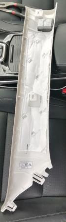

Вот фото накладки передней стойки и стойки кузова откуда она была снята.
