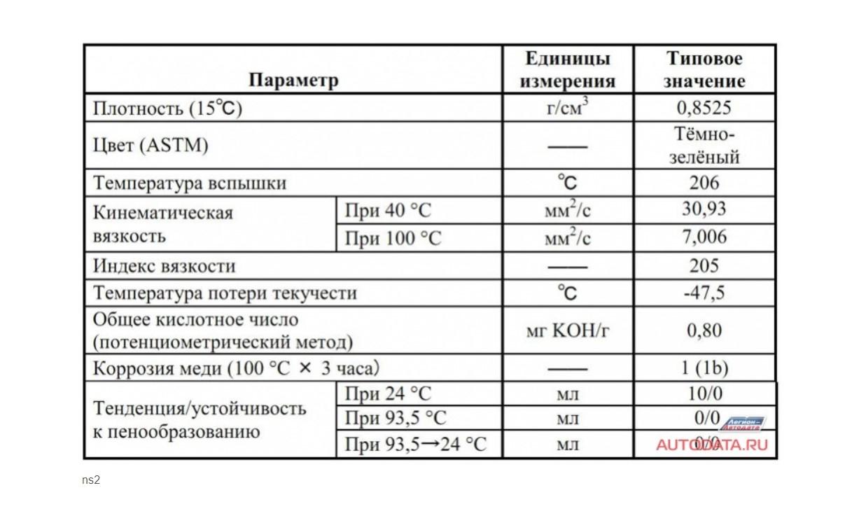

30 минут назад, StrAn сказал:
Ниссановские в жести?  Где брали, если не секрет?
Полистал инет, большинство вариантов выдаёт NS-3 в пластике. NS-2 в жести. Главное не нарваться на подделку.
3 часа назад, ANDRIJN сказал:
Многие предпочитают именно в жести KLE53-00004. Я потому и спросил

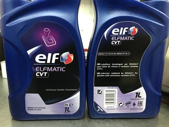

В 26.11.2019 в 08:59, Olav66 сказал:
  Показать
 Иииии... Результат какой?
Только что с ними разговаривал о масле NS-3 и NS-2. Они остались при своём мнении, что NS-2 лучше NS-3, что материалы отдавали в МИЦ ГСМ на анализ, после которого и отдают предпочтение NS-2. На мои возражения, как мог изложить из прочитанной информации  выше от Мышун и Маркман Э.В. , дали понять, что могу приехать со своим маслом на замену, поменяют без проблем. Так же спросил на каком пробеге лучше менять, сказали, что для лучшей работы вариатора, желательней через каждые 40 тысяч. Годность масла в канистрах от даты выпуска 10 лет.
После изысканий информации Алексея о маслах, которому отдельное спасибо! для себя сделал выводы, масло в вариатор буду использовать только NS-3.
15 минут назад, ANDRIJN сказал:
Я бы после этого к ним не поехал даже со своим маслом. Вдруг у них ещё на что-то есть своё "особое мнение"? Может, например, болты нужно крутить большим моментом, чем рекомендует производитель, "чтобы лучше держалось" или фильтр ставить с меньшей пропускной способностью "чтобы давление выше было", а может трубки охлаждения отключить, "чтобы лучше грелось". Шучу, конечно...
Грустно всё это. Мне в начале рассказ о вариаторе этого парня в ролике показался наиболее адекватным среди всех, которые мне приходилось слышать или читать. А перл о полезности повышенного давления и более вязком масле всё перечеркнул.
Я насчет недопустимости NS-2 теперь уверен на 300%, доказательств более, чем достаточно.

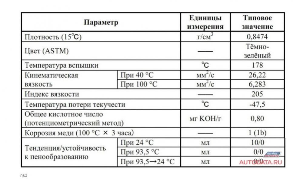

Что касается масла NS2 и NS3. Ниже я привел параметры масел. Цифры говорят, что автор лукавит, утверждая что разница в вязкостях незначительна и существует только при низких температурах. При этом специалисты других сервисов по ремонту CVT, говорят о том, что при заливке NS2 вместо NS3 фиксировали рывки при температурах ниже нуля и повышенный износ первичного шкива. Честно говоря, слушать ролик после заявления о "сухости масла" и лучшем "химическом составе", которая установила некая лаборатория. Кроме рекламы неоригинального Q8 никакой информации там нет.
Эдуард Владимирович, прокомментируйте пожалуйста, как быть с тем фактом, что в канистрах масла с маркировкой ELFMatic CVT, рекомендуемого Рено, теперь содержится масло NS-3, а раньше было NS-2. Означает ли это, что и в старые вариаторы по умолчанию будет залито NS-3 или даже произойдёт смешивание NS-2 и NS-3?
Есть ли какие-то указания производителя на этот счёт?
17 часов назад, ANDRIJN сказал:
При замене масла счётчик старения масла сбрасывали?
Нет. Не вижу смысла вообще.
Есть указание об обратной совместимости. Т.е. вместо NS2 можно заливать NS3, но наоборот запрещено.

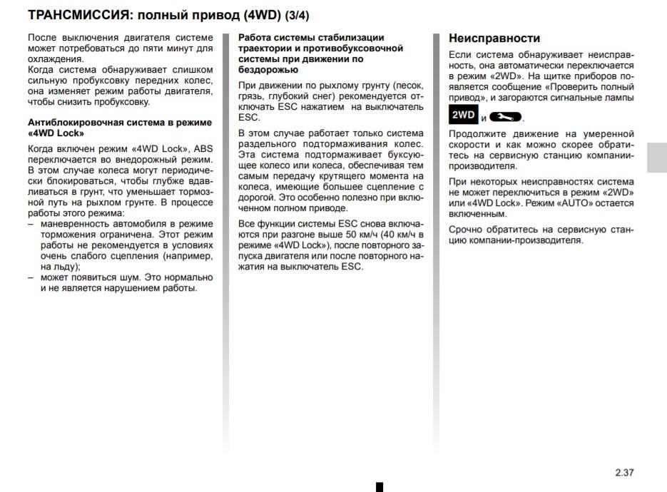

2 часа назад, ZmeyKoleos сказал:
похоже, что так оно и есть , прошлой зимой пришлось немного посидеть в снегу на новом колеосе, побуксовать, вывод очень простой - рено всё сделало, что бы отбить напрочь охоту к таким приключениям,
букс с имитацией блокировок(с включённой есп) возможен только в очень малом диапазоне оборотов, с отключением есп "блокировки" исчезают и буксовать бесполезно,
т.е. нагрузки на коробку сводятся к минимальным, и приключений лучше не искать,
при этом, судя по инету,  трейл настроен немного по другому, более внедорожно, отсюда и возможные проблемы с коробкой у ниссан.
А по надёжности вариатора - на предыдущем коле, с редкими выездами на покатушки, за 80 ткм не было проблем, от слова совсем, новый владелец не нарадуется, уже за 120 пробег, при этом человек пасекой занимается.
При отключении ESP имитация блокировки колес сохраняется. Ниже выдержка из инструкции по эксплуатации. Применяйте соответствующую резину, режим 4wd lock и за трактором придётся бежать далеко. Вчера принимали в зачет Х-Трейл Т31. Пробег 180 тыс. км. По вариатору никаких замечаний. Машина всё время в одних руках.

Как хорошо, что у меня NS-3! Не придётся выбирать чему больше доверять: рекомендациям производителя или внутреннему чутью, которое упорно не хочет соглашаться с изменением типа масла. :renaultflag:

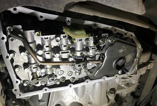

Сегодня заменил масло в вариаторе. В Балашихе у ОД. Делали они это на новом Колеосе впервые. Пробег 45500.  Снятие-чистка поддона. Замена фильтра грубой очистки. Старое масло немного темнее нового. В поддоне и на магнитах был чёрный осадок 1-2 мм, очень мягкий, без твердых включений. Новое масло elf NS3. Залили 3,5 литра. Стоимость з/ч 10226 руб. Стоимость работ 6300 руб. Повлияла ли замена на езду пока сказать не могу. Слишком мало проехал.
13 часов назад, Yan Gillan сказал:
Наверное, имели в виду фильтр тонкой очистки (бумажный)?
Фильтр грубой очистки на маслозаборнике промывали?
8 часов назад, Мышун сказал:
Да, вы правы. Заменили бумажный. В маслозаборник не заглядывали.
2 минуты назад, Yan Gillan сказал:

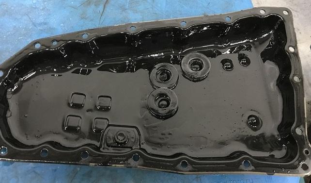

Поддон-то хотя бы помыли? Если был желеобразный осадок, то и маслозаборник должен быть им забит.
Поддон конечно помыли. Осадок не желеобразный. Консистенция скорее похожа на сливки
Фильтр грубой очистки оказался не тот что я думал. Мной был куплен фильтр 317281XF03, но он явно не подойдет на дизель, судя по картинке. Интересно какой у этого номер? Поиск по картинкам яндекса результата не дал.
