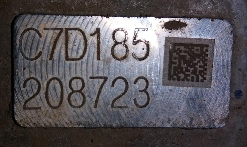

Думал посмотреть расходники для  замены масла в вариаторе на будущее, но оказалось не все так просто. В диалогусе выбрал тип вариатора FK8, а дальше не понятно какой индекс  коробки выбирать, предлагается от 000 до 004. Сделал фото номера на вариаторе, но по нему не ясно, в диалогус не вбить эти цифры, я так понимаю это заводское обозначение jatco, а не рено.
Изменено пользователем Gekuch
7 часов назад, Gekuch сказал:
А расшифровать VIN не получается?  У меня сразу выдает FK8002  для коробки.
У меня на дизельной версии тип вариатора FK8 и FK8003.
Об этом я и не подумал... спасибо! Все выяснил по вин,  у меня дизель FK8 и далее FK8003.
