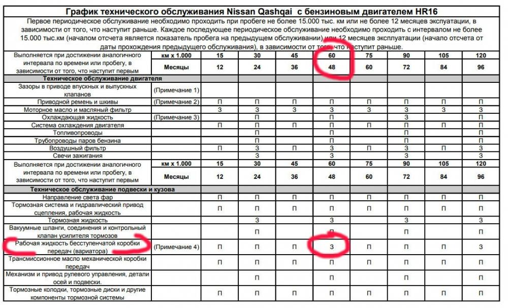

На Ниссан Кашкай в сервисной книге прописано менять каждые 60т, видел своими глазами
Абсолютно точно. К Кашкаю шла сервисная книжка, в которой всё было расписано - регламент ТО.
2 часа назад, Мышун сказал:
никаких рекомендаций по замене масла не видели
В сервисной книжке есть.
