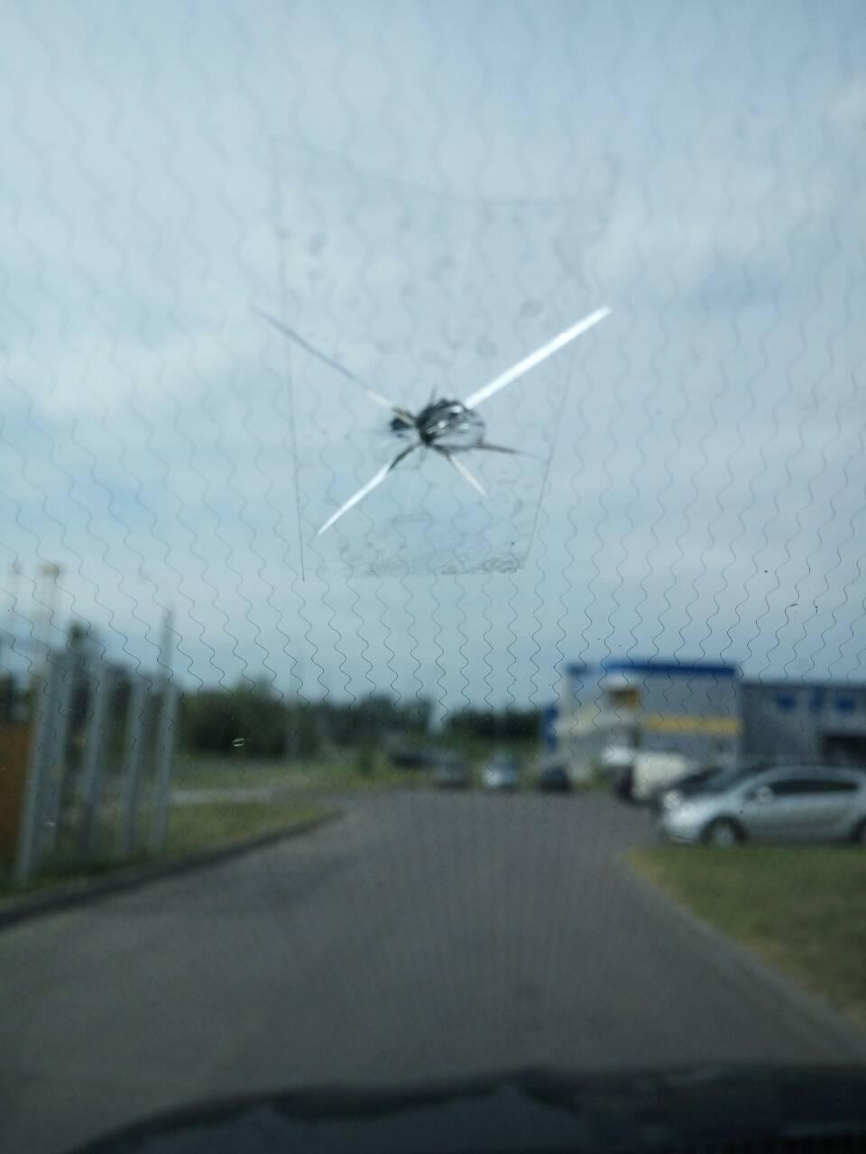

Саня провизор Опубликовано 20 Июня 2018 Опубликовано 20 Июня 2018 Оживлю ветку неприятным моментом. Позавчера прошел "боевое крещение" на своей "малышке". Как и Олег, получил "пулю в лоб" (камень в лобовое), и шесть "солнечных" лучиков. Ехал в крайнем левом ряду по МКАДу и со встречки "споймал" камушек, вроде небольшой и звука удара не было толком. Бывало, как бахнет по стеклу, и сразу начинаешь искать скол, а его нет. Но тут проблема решается проще - замена лобового по страховке. Единственный неприятный момент, это пару дней без машинки. Правда вчера представитель страховой компании при оценке повреждения начал сеять зерно сомнения по поводу замены стекла на сервисе сразу, т.к. все-таки заводские комплектующие, установленные на заводе производителем, дольше и надежнее в эксплуатации (это проверено в том числе и на предыдущих авто). Посоветовал менять ближе к техосмотру, т.к. направление на ремонт действует три года. Однако, доподлинно неизвестно, что будет с этим сколом завтра, послезавтра... . Константин (KVY) как-то писал, что менял у нашего дилера уже лобовое на Лагуне 3, и проблем после этого не появилось. А наше стеклышко не из дешевых, есть подозрение, что страховщик в основном защищал коммерческие интересы. Завтра планирую записаться к дилеру на замену. Наверное я первый с форума, кто меняет лобовое, поэтому буду наблюдать и информировать о "побочном действии" незаводского оригинала. Цитата Поделиться этим сообщением Ссылка на сообщение Ссылка на комментарий Поделиться на других сайтах Прочее
Olav66 Опубликовано 20 Июня 2018 Опубликовано 20 Июня 2018 Только что, Саня провизор сказал: Позавчера прошел "боевое крещение" на своей "малышке". Ох уж наши дороги и всё, что на них валяется ((( Саня, я, конечно, сочувствую. Но жизнь продолжается и очень хорошо, что есть страховка. Мне в плане полученного скола повезло немножко больше - у меня не было ни одного луча, которые могут от нагрузок разрастаться. Поэтому в Вашем случае я, вероятнее всего, поменял бы стекло сразу, не вёлся на уговоры агента (такая уж у них работа). Если же всё-таки решите так поездить до техосмотра, то рассмотрите вопрос "лечения" скола - лучики засверлят, чтобы они не разрастались, скол зальют полимерным составом. Здесь на форуме не знаю, меняли кому или нет, а на Drive2 есть пользователь rudic72, которому стекло поменяли по КАСКО: Удачи в устранении полученного "ранения". Цитата Поделиться этим сообщением Ссылка на сообщение Ссылка на комментарий Поделиться на других сайтах Прочее
StrAn Опубликовано 20 Июня 2018 Опубликовано 20 Июня 2018 48 минут назад, Саня провизор сказал: со встречки "споймал" камушек Сочувствую. Если в зоне водителя, то, конечно, лучше поменять стекло по страховке. Тут проблема не только в том, что "пару дней без машины", а ведь еще и стекло вряд ли в наличии? И обогрев летом фиг проверишь Цитата Поделиться этим сообщением Ссылка на сообщение Ссылка на комментарий Поделиться на других сайтах Прочее
Саня провизор Опубликовано 20 Июня 2018 Опубликовано 20 Июня 2018 Спасибо за сочувствие и за советы, коллеги) Звонил дилеру на предмет наличия стекла, сказали, что пять штук в наличии. А по обогреву, думаю гарантия на него и на установку как минимум год. Но лучше уточню. Тут еще в июле поездка намечается в братскую Украину, поэтому со сколом по ямам скакать (а про дороги там пишут не лестные отзывы) есть шанс ускорить увеличение длины лучей. Цитата Поделиться этим сообщением Ссылка на сообщение Ссылка на комментарий Поделиться на других сайтах Прочее
Putnick Опубликовано 20 Июня 2018 Опубликовано 20 Июня 2018 (изменено) 6 часов назад, Саня провизор сказал: Тут еще в июле поездка намечается в братскую Украину, поэтому со сколом по ямам скакать (а про дороги там пишут не лестные отзывы) есть шанс ускорить увеличение длины лучей. Сочувствую, стёклышко недешевое. А вот с Украиной прям не знаю что сказать. Там есть шанс без машины вернуться,если вообще через кордон пропустят "братья". Но про политику наверное не стоит, тем более Вы наверное знаете куда едете? Изменено 20 Июня 2018 пользователем Putnick Цитата Поделиться этим сообщением Ссылка на сообщение Ссылка на комментарий Поделиться на других сайтах Прочее
Саня провизор Опубликовано 20 Июня 2018 Опубликовано 20 Июня 2018 27 минут назад, Putnick сказал: Сочувствую, стёклышко недешевое. А вот с Украиной прям не знаю что сказать. Там есть шанс без машины вернуться,если вообще через кордон пропустят "братья". Но про политику наверное не стоит, тем более Вы наверное знаете куда едете? Сергей, спасибо за сочувствие. Стёклышко по любому уже к замене, т.к. два луча от скола сегодня уже пошли дальше. А про политику - ну ее нафиг))), есть специальные форумы - троллинги, пусть ее там и обсуждают. Цитата Поделиться этим сообщением Ссылка на сообщение Ссылка на комментарий Поделиться на других сайтах Прочее
Putnick Опубликовано 20 Июня 2018 Опубликовано 20 Июня 2018 2 минуты назад, Саня провизор сказал: Сергей, спасибо за сочувствие Да не за что, я по-моему первый на форуме боевое крещение проходил. Франшиза была или нет? Цитата Поделиться этим сообщением Ссылка на сообщение Ссылка на комментарий Поделиться на других сайтах Прочее
Саня провизор Опубликовано 20 Июня 2018 Опубликовано 20 Июня 2018 11 минут назад, Putnick сказал: Да не за что, я по-моему первый на форуме боевое крещение проходил. Франшиза была или нет? Если Вы про договор страхования, то франшиза не установлена. Цитата Поделиться этим сообщением Ссылка на сообщение Ссылка на комментарий Поделиться на других сайтах Прочее
Мышун Опубликовано 20 Июня 2018 Опубликовано 20 Июня 2018 Саня, не бойся замены стекла, это рядовая операция для кузовщиков. С обогревом точно проблем не будет, единственное, где можно накосячить- это недоложить герметика, но это тоже маловероятно. После замены стекла лучше дать машине постоять на ровной площадке максимально возможное время, чтобы не возникло напряжений в стекле из-за скручивания кузова. Обычно 2-3 дня достаточно. Цитата Поделиться этим сообщением Ссылка на сообщение Ссылка на комментарий Поделиться на других сайтах Прочее
Olav66 Опубликовано 21 Июня 2018 Опубликовано 21 Июня 2018 7 часов назад, Саня провизор сказал: Стёклышко по любому уже к замене, т.к. два луча от скола сегодня уже пошли дальше Полностью поддерживаю Ваше решение. Если бы у меня была страховка, стекло поменял бы сразу, не смотря на то, что у меня скол менее проблемный! Цитата Поделиться этим сообщением Ссылка на сообщение Ссылка на комментарий Поделиться на других сайтах Прочее
