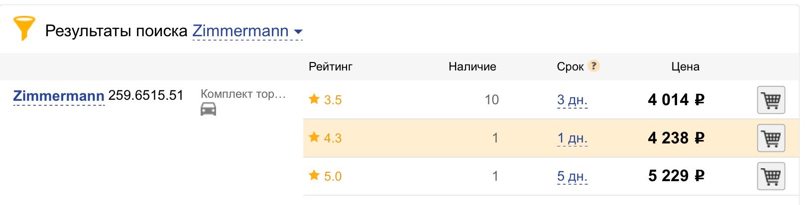

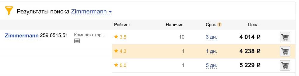

Почём брали? На Емеx ценник на них 4000-5000 р. Мне кажется, это дороговато для колодок.
Изменено пользователем Serg150
2 часа назад, Serg150 сказал:
Брал в экзисте в мае за 4070₽. Учитывая то что задние колодки живут очень долго и по информации с форума не все идеально подходят решил не экономить. Да и сильно дешевле нет вариантов.

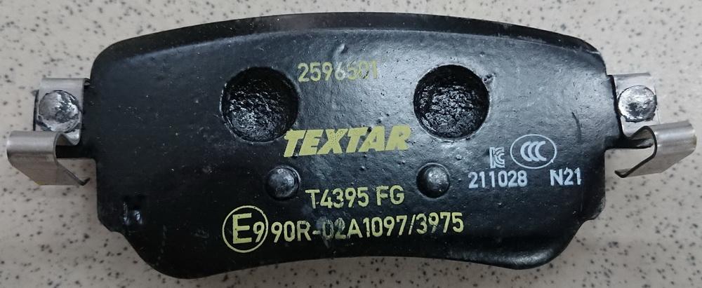

Можно ещё посмотреть на зад колодки Textar 2596501, у меня они уже 16.000 прошли, ведут себя хорошо, ресурс их по отзывам 70.000-100.000 км, индексы торможения их как у родных Galfer/TRW =FG

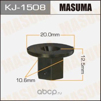

Всем привет, поотлетали клипсы в арках задних колес, пластиковые гайки. Заказал такие Masuma KJ1508. По 20 руб за шт. то лучше. Есть оригинал 0155305131, но там от 30р/шт

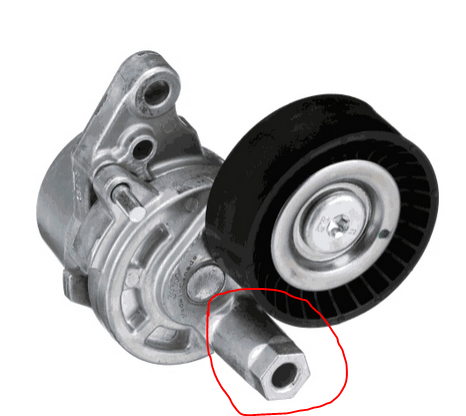

Подтверждаю применимость для двигателя 2TR (2.5) ремня NISSAN  117203TA0A и натяжителя NISSAN  119553TA0B
Установили без проблем. Обводного ролика нет!
В смысле надо покупать только натяжной, а обводного в принципе нет?
В 1м Колеосе видел комплекты с 2 роликами, а во 2м поколении только натяжной значит?
  Скрыть

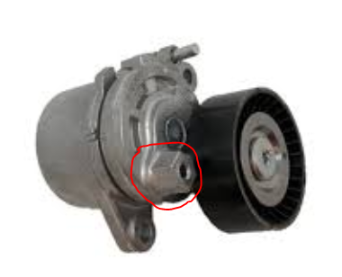

Да, на 2.5 один ролик. Комплекты бывают и с двумя. Может и существуют какие-то модификации этого движка с двумя роликами, но я пока не встречал.
Где-то я, вроде, описывал как разглядеть сколько роликов из под капота
7 часов назад, Мышун сказал:
Посмотрю. Ну, если у тебя один, то и у меня один, я надеюсь))
А оригинальный номер, который у ОД ставили какой, сохранился у кого-нибудь?
(119551KC0A в первом сообщении тоже, как я понимаю, альтернатива)
У меня с завода стояло то, что указано в этом сообщении (кроме обводного). Ставил оригинал, но другой, номера сходу не нашел, где-то в этой теме или в "техобслуживании".
9 минут назад, Мышун сказал:
Да, я его и увидел первым) Там жаловался, что выступ с гайкой короче...
15 часов назад, therapeFt сказал:
Я не жаловался, а констатировал факт, что выступ под ключ бывает разной длины.
Длина вообще не на что не влияет (возможно, на каких-то машинах длинный мешает)

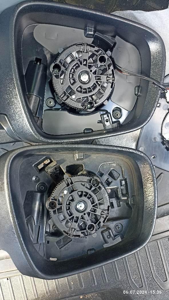

Всех приветствую!!!
Для информации по зеркалам заднего вида.
В связи с небольшим дтп необходимо было заменить правое зеркало заднего вида - столкнулся с тем что на разных Колеосах стоят разные зеркала - возможно от года производства зависит.
Вот два артикула правого зеркала (13 контактов на выходе, есть и с меньшим количеством), которое подходит на мой автомобиль (есть датчик мертвой зоны, обогрев и складывание)
Вот этот стоял у меня - 963035198R
А вот этот я купил - т.к по всем каталогам он тоже от Колеоса и на выходе 13 контактов - 963019810R
И вот что получаем - зеркальные элементы и сами основания зеркал разные.
это мой от зеркала с первым артикулом 963035198R
Этот от нового зеркала со втором артикулом 963019810R
А вот сами корпуса - сверху новый, снизу мой
Плюс ко всему этому - разные крышки этих зеркал - отличаются и креплениями и формой с торцевой стороны кузова. Я взял крышки оригинальные хромированные под артикулом 8201668740 - они заявлены на Колеос и на Каджар, и они подходят только на новое зеркало с артикулом  963019810R. Но само зеркало от Каджара нам не подходит - посадочное место другое.

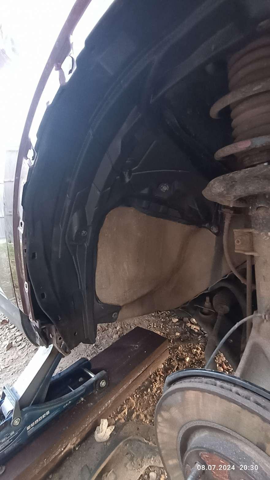

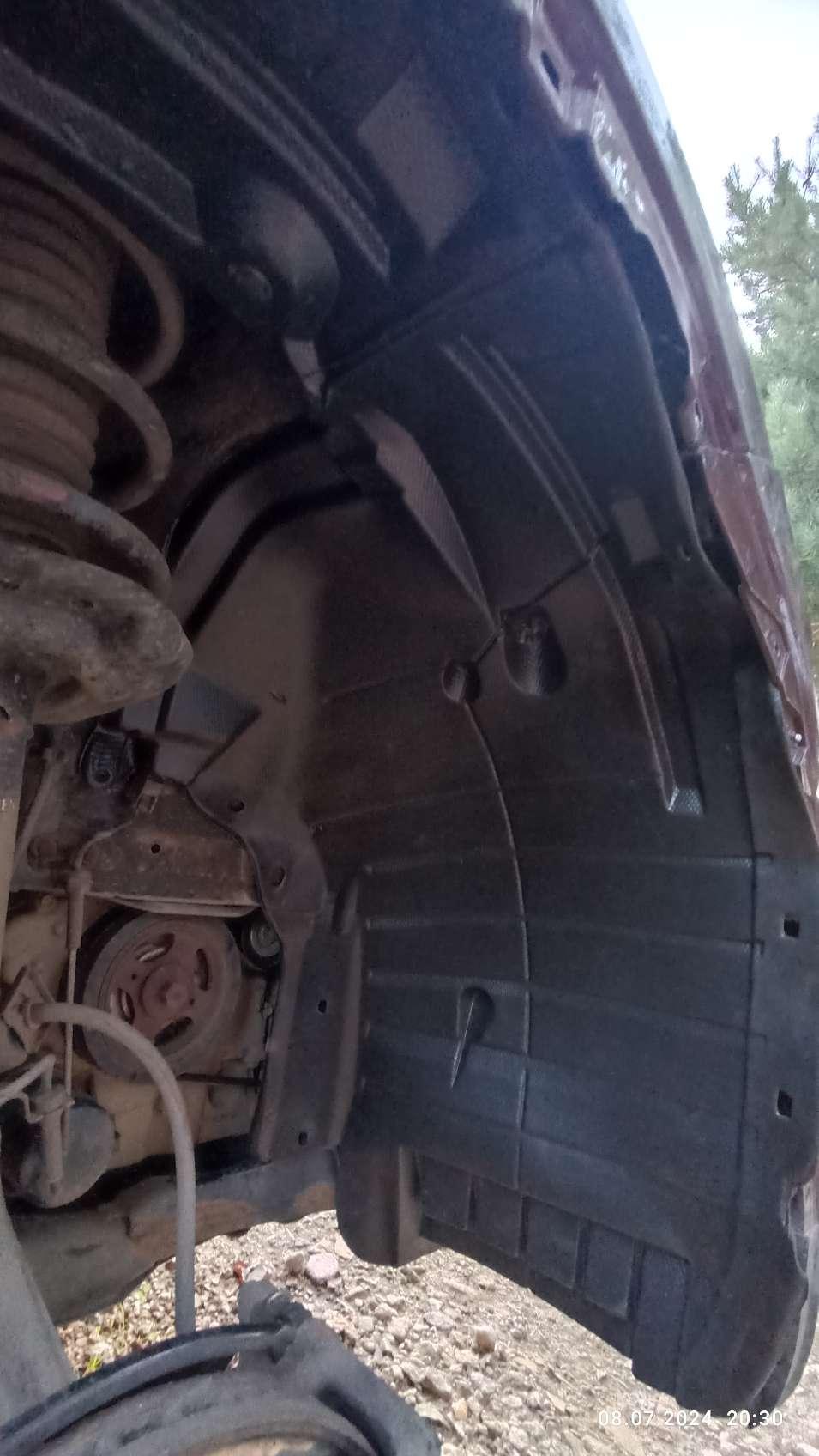

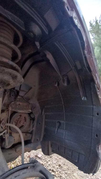

Всех приветствую, в связи с дтп, необходимо было заменить подкрылок. Оригинал неимоверно дорого - дешевле всего нашел за 15тр и доставка от 2 мес. Но посмотрев на родственный ХТраил понял что у него аналогичный подкрылок - заказал, правда не родной, а Forward арт NNXTR15-300-R (это правая сторона, арт оригинала от ниссана 638424CB0B). Пришлось кое где, и кое что подрезать и поработать феном, но к этому был готов, т.к в отзывах об этом подкрылке говорилось что идеально он не встает. Думаю если взять оригинал - проблем не будет.

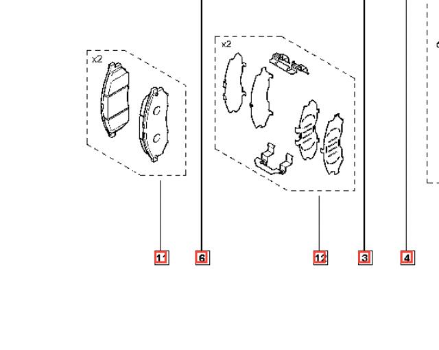

Всем привет. Железки идут в комплекте с оригинальными колодками?
2 часа назад, Dim163 сказал:
Вряд ли - они как отдельный ремкомплект продаются. По крайней мере по фотографиям из интернета - там только колодки
