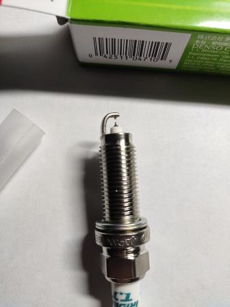

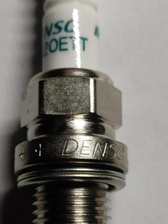

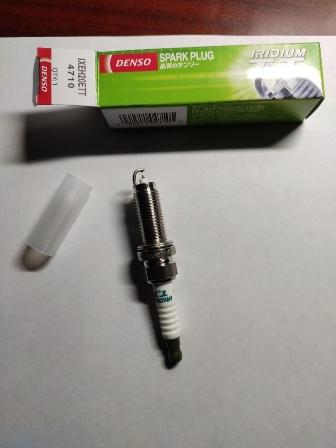

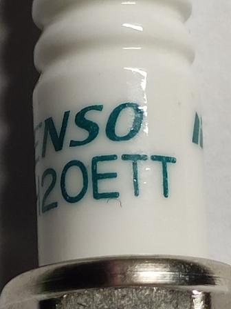

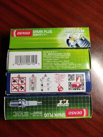

На родных свечах проехал уже 94000, заказал комплект Denso IXEN20ETT, сегодня получил, в выходные буду ставить. Сравнение новых и родных будет позже с фото. Каких либо проблем с запуском не было и дерганья в движении тоже (хотя дергание и толчки может от вариатора) но тоже не было. Свечи оригинал, все соответствует.

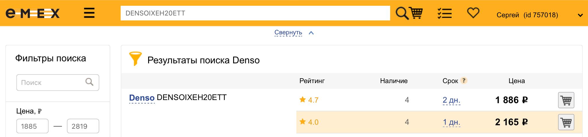

На Emex- это цена за 1 или за комплект?
21 минуту назад, Serg150 сказал:
За 1 штуку. Тем более, если иридиевые.
Изменено пользователем MuLTec
Забыл добавить цена за 1шт была 1560руб.

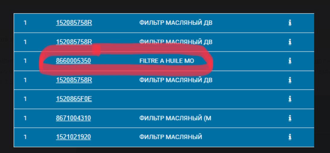

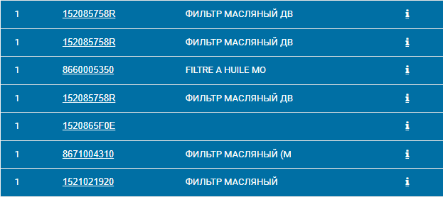

Всем привет. Перепал  мне случайно фильтр для масла nissan 15208-65F0E. На коробке написано что идёт на mr20de, а у нас же mr20dd  насколько я понимаю, 2 литра бензин.  Вопрос-подойдет ли нам этот фильтр? Человек у которого я его взял сказал что он подходит, и в том числе на 2.5 литровые моторы.
7 часов назад, Putnick сказал:
Должно все подойти, по каталогу image.png.f783fac5024024b079722066a715eaa6.png
на этот код только такая приписка:
  • partspec: Заводской номер двигателя ≥ 190423

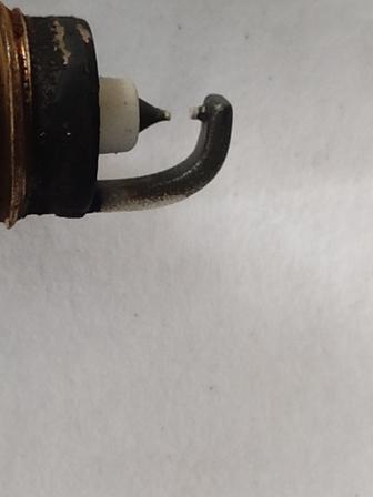

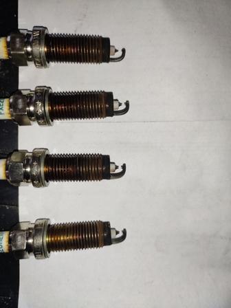

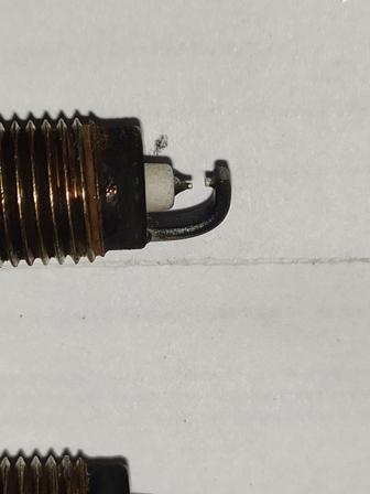

Поменял сегодня свечи, время свободное появилось. Вот такие родные, еще ходили бы до 120000 думаю.

Мой отчёт по свечам. Раз уж купил-то будучи на ТО в РГ сервис, решили и свечи махнуть. Вот они подимые-83т прошли, живые.
Кстати -кто сказал что на 2литровом надо коллектор снимать- вы не правы. На конкретно нашем-не надо. Достаточно снять крышку мотора и пластиковый раструб под ней...
20 часов назад, Putnick сказал:
Только хотел поинтересоваться надо ли снимать коллектор.. Спасибо!
Снимать только декоративную крышку и глушитель впуска. А дальше все как обычно, катушки и свечи.

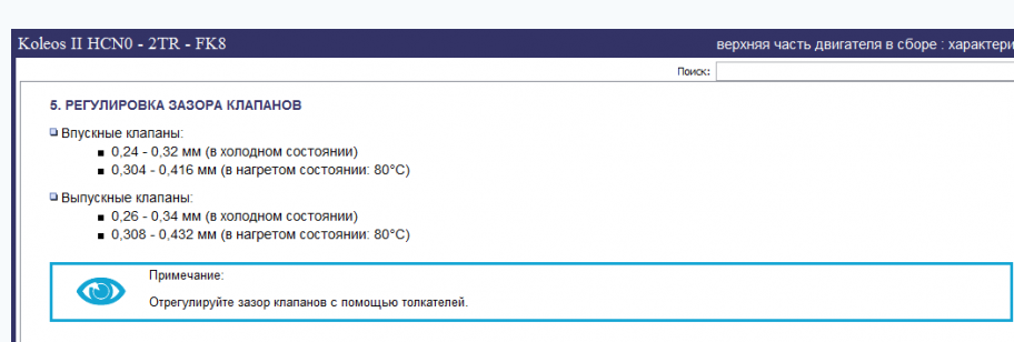

А что у нас с регламентом регулировки клапанов? И заменой цепи ГРМ? Мне ОД сказал цепь рассчитана на весь срок службы и меняется только случае ухода фаз при диагностике.
08.03.2023 в 07:23, Colins сказал:
Регулировка клапанов в процессе эксплуатации не предусмотрена.
На дизеле M9R установлены гидрокомпенсаторы зазоров.
На бензиновых  M5R (2.0) и 2TR (2.5) гидрокомпенсаторов нет, толкатели могут заменяться на ремонтные в зависимости от фактического зазора при ремонте механизма ГРМ .

Извиняюсь, я наврал (перепутал с дизелем): ни на одном из представленных бензиновых двигателей гидриков нет. Информация точная.
Информация по зазорам для 2TR (2.5):
Для M5R такой  информации не нашел, но в каталоге запчастей тоже присутствуют толкатели разных размеров

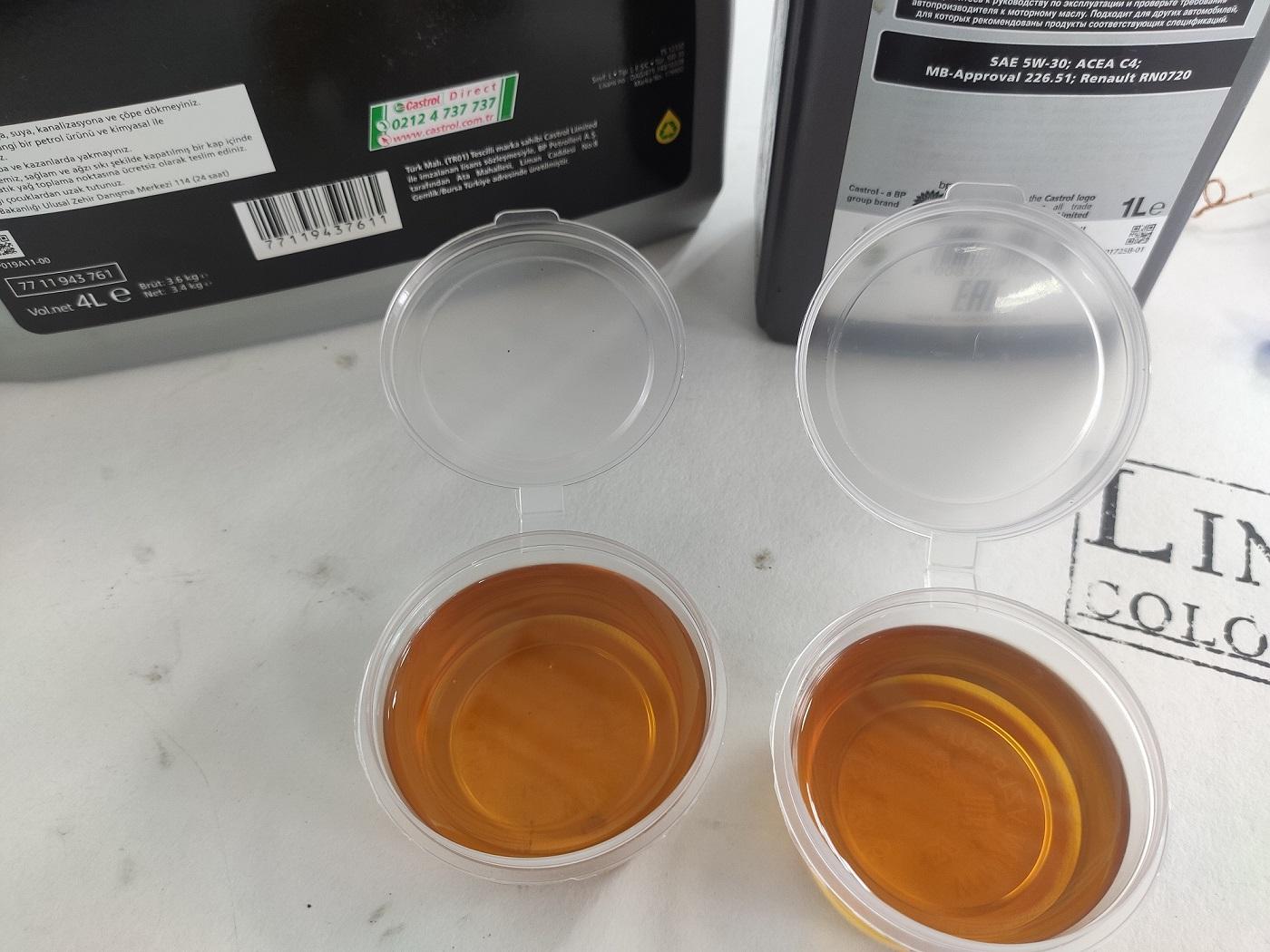

По турецкому маслу рено-кастрол в 4л канистрах, ох смущает меня цена в 3 тыс. руб, заказал сам на пробу, завтра может заберу. Специально смотрел на турецких сайтах по запчастям цену на масло у них. Чаще попадалась цена около 2200 лир (около 8500 руб) но мне кажется это не реально дорого для Турции, и были магазины с ценой 800 лир, что уже ближе к цене у нас. Обидно что нет никаких проверок, поэтому только на свой риск.

Забрал масло. Провел органолептическое исследование с европейским кастролом (осталась литрушка). Похожи по запаху и вязкости, на вкус не пробовал) Цвет чуть светлее, практически не заметно. Думаю можно пробовать заливать в мотор. 293391245_2023-05-1716-42-471.thumb.jpg.c5313ba4dbf3fc06099d2cb52d820c2b.jpg
