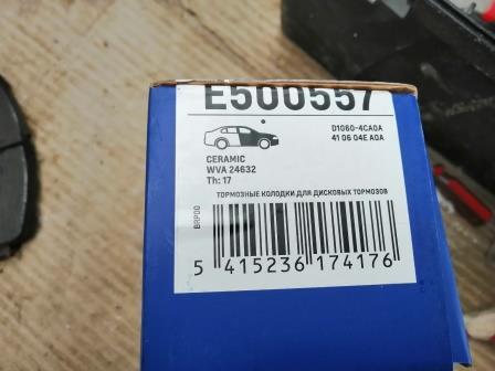

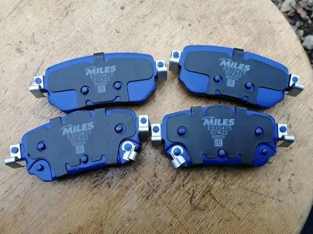

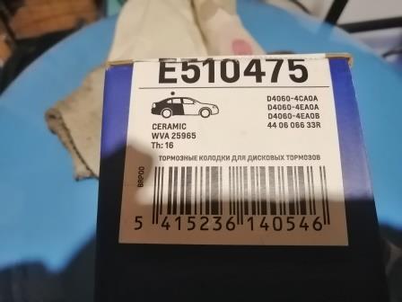

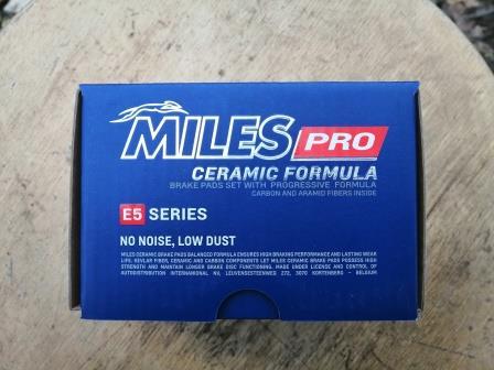

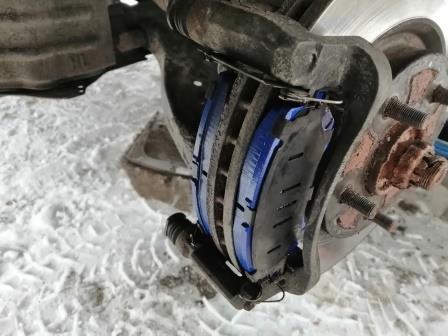

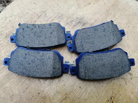

Пробег 21200 - поменял колодки  и тормозную жидкость
Взял производителя Miles серию Е5 PRO Ceramic Formula (брал в Экзисте), выбирал на сайте производителя по каталогу от Xtrail T32.
О других сериях колодок этого производителя (артикулы начинающиеся на 100ххх) очень плохие отзывы, а об этой серии (артикулы начинающиеся на 500ххх) практически все отзывы положительные.
Понятно, что накладки на колодках не керамические, а скорее всего с добавлением керамической крошки.
Для нашего авто с движком 2.5 следующие артикулы производителя:
Передние колодки — Е500557 - цена 1800р
Задние колодки — Е510475 - Цена 1800р
Рабочая поверхность колодок
Основание
Нержавеющая пластина на новые колодки не налезал, ни на задние ни на передние, в чем причина разбираться не стал (на улице холодновато), на первый взгляд по ширине не хватает 1,5мм (скорее всего несоответствие тех канавок), а вот металлические пластины встали как на родные, с ними и поставил.

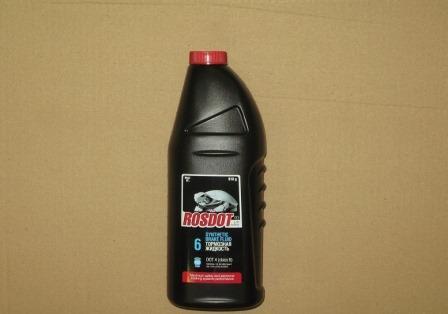

Параллельно (по регламенту) заменил тормозную жижу, взял РосДот
Проехал с новыми колодками уже более 1000км - колодки очень понравились, не пылят, не скрипят, тормозят намного эффективней заводских и совсем не хуже именитых брендов.
Я приблизительно такого эффективного торможения добился на предыдущем авто когда на передней оси стояли диски и колодки АТЕ, а на задней оси диски Otto Zimmermann + колодки TRW.
Производство колодок конечно же в Китае, но переплачивать порядка 6000р за комплект от именитых брендов (которые не факт что производят в гейропе) меня задушила зеленая тварь, да и зачем, если понижения качества и эффективности торможения нет.

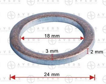

Добрый день. Подошла очередь замены масла в заднем редукторе и рк по каталогу не могу разобраться с пробками сливными и заливными. Если кто знает подскажите меняются ли прокладки проток или сами пробки и если возможно их артикул для заказа. По каталогу экзиста для 2л бензина нет вообще таких позиций…
48 минут назад, Colins сказал:
Формально - требуют замены, реально - можно использовать повторно, т.к. не заминаются, в отличие от прокладки пробки двигателя.
По Колесу 2 информации в общедоступных каталогах нет, на X-Trail T32 подходят шайбы 110261CA0A (Elring 247804).
Спасибо за исчерпывающий ответ!
3 часа назад, Colins сказал:
Оригинал вот этот Renault 11 02 64N 200, я ставил Nissan11026-4N200 - аналогов полно начиная от 10р за 1шт.

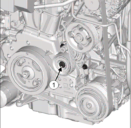

29.01.2023 в 13:13, gth сказал:
Все же заказал болт
Там 2 болта.
А тот болт, который обозначен "1" на картинке, входит в состав натяжителя:

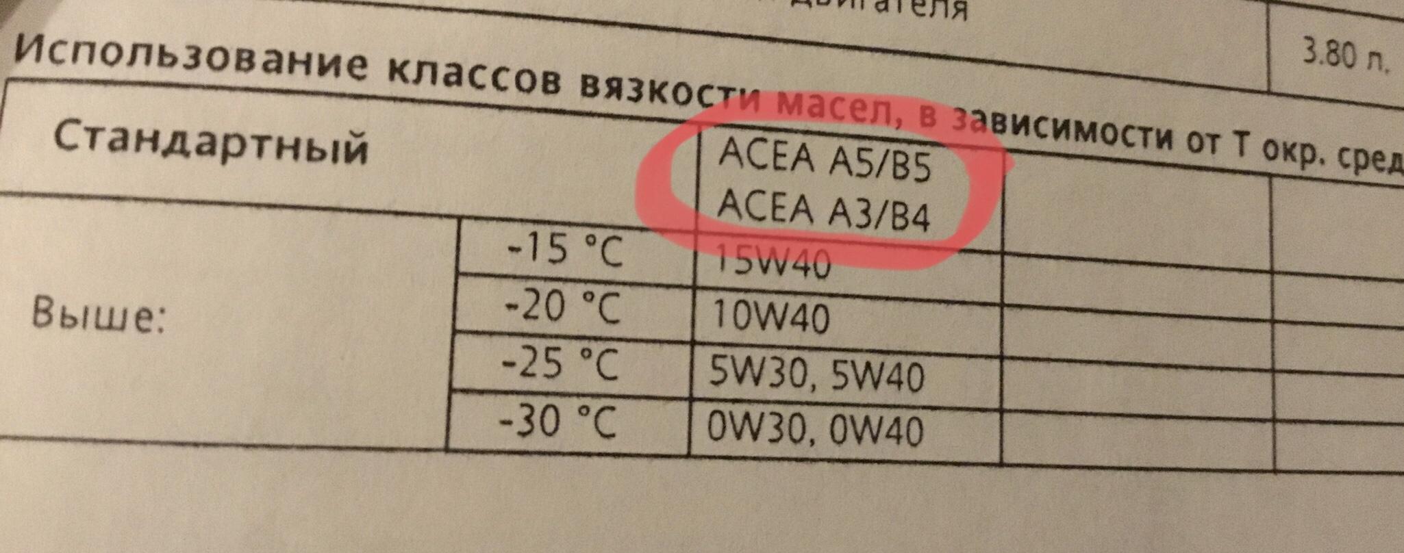

12 часов назад, Colins сказал:
Оно для прямого впрыска не подходит там золы 1.1. Нужны масла с допуском С3 с золой не более 0.8. Если конечно у вас 2л бензин.
У меня в допусках указаны А3/В4 и А5/В5.
