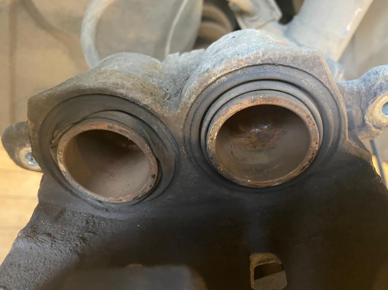

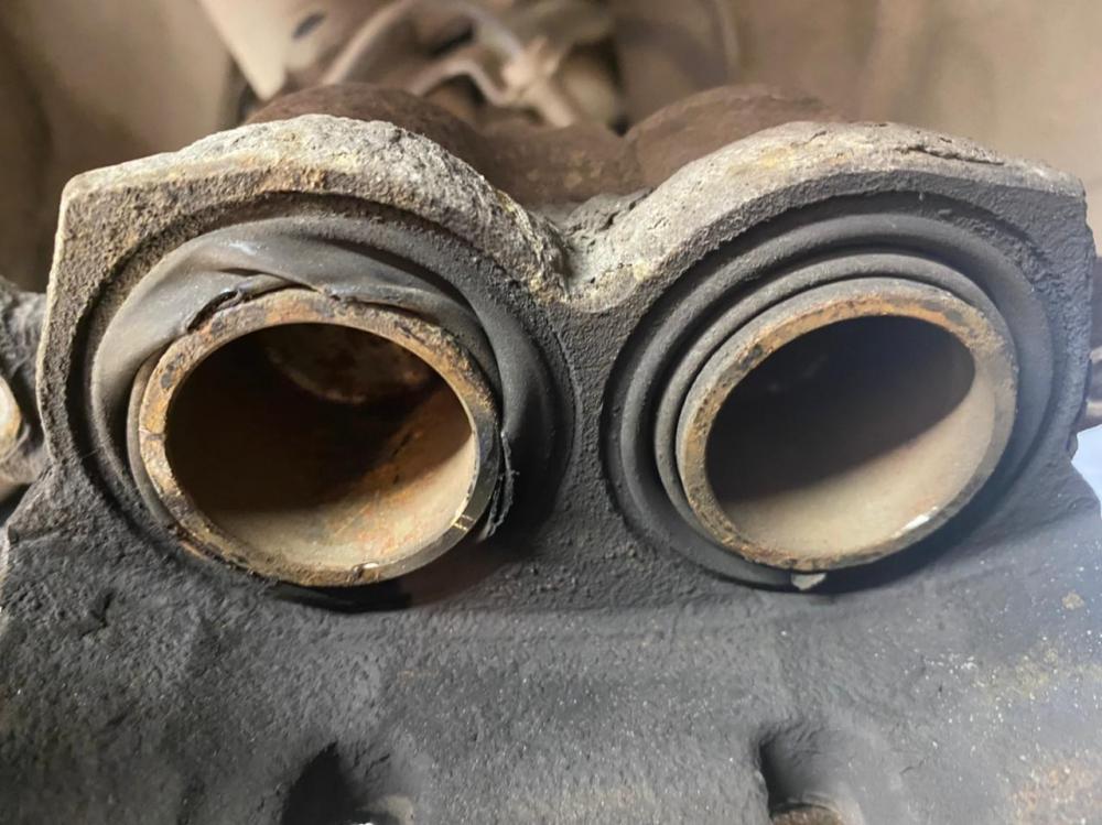

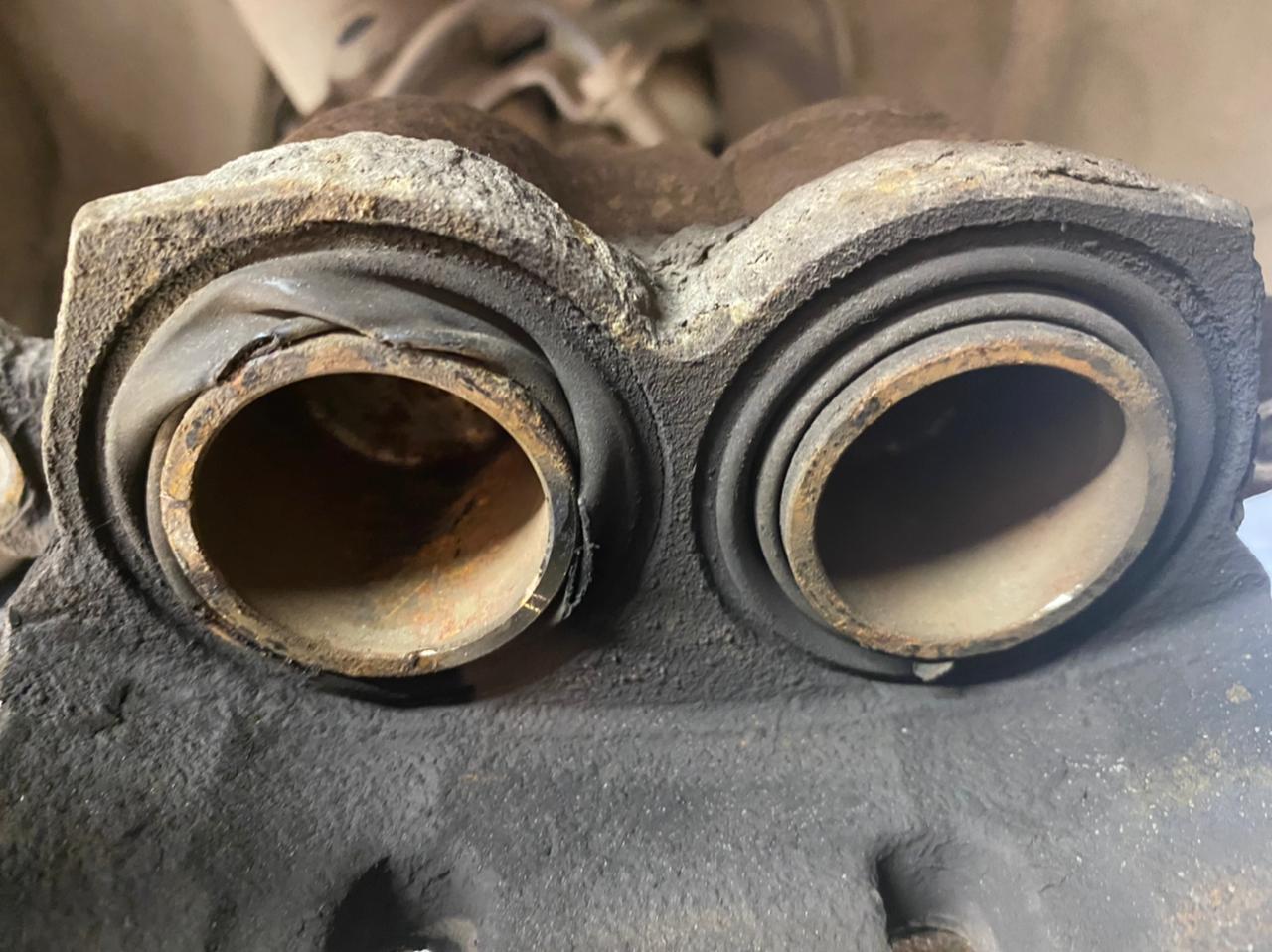

27.06.2021 в 16:30, Baks сказал:
Рекомендую VolkBrakePerfomance. Мне там отлично на Мухе перетряхнули суппорта с заменой поршней и РТИ. Цена адекватная.
Ваня, спасибо огромное за наводку. Воспользовался и ни разу не пожалел.
По тормозам там реально профи. Работают спокойно, без спешки, но обстоятельно. Отношение к клиенту очень хорошее. Нет стремления развести на деньги. Даже наоборот. Готовы помочь сэкономить, но при этом хотят и делают дело, за которое отвечают!
Ну иии... обошлось  два  двухпоршневых суппорта привести в отличное состояние всего 5,5 тысяч. Изначально дилером мне было предложено заменить передний левый суппорт. Одна только его цена приближалась к 20 тысячам. Я решил, что работать нужно по обоим,  передним суппортам.  И оказался прав. У обоих суппортов резинки/чехлы от закусывания поршнями, просто надорвало.  Мне на месте все это продемонстрировали. Фото прилагаю.  С высочайшей долей вероятности, с их же слов, это результат безграмотной, более ранней замены колодок, вкручивании поршней суппорта. Так же они внимательно изучили фотографии изноа предыдущих колодок.
Поршни менять мне не стали. Сказали, что приехал я вовремя и не успел поршни загубить. Они не подклинивают от слова СОВСЕМ.
И да, машина в торможении реально изменилась в гораздо лучшую сторону.
Не хочу кидать камни, но если меняли на дилере, то вот такие спецы работают....
У меня просто уже нет ни одного посещения дилера без геморроя. Из последнего решил при ТО (кстати делали ТО 3.5 часа (замена фильтр салона и воздушный + мойка двигателя + профилактика колодок)) проверить сход-развал (поставил новую резину и за 2 года не проверял ни разу, решил перестраховаться дабы новую резину не угробить), как итог после регулировки авто тянет вправо, для движения прямо руль нужно держать левее, позвонил, записался сказал исправляйте, переделывали 4 часа......
Изменено пользователем MuLTec

12 часов назад, Полковник сказал:
Боря, это на Колеосе такой ужас? Кому же хватило ума вкручивать поршень, тем более передний и, главное, зачем?
1 минуту назад, Мышун сказал:
Да, на нем.
