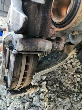

Передние оси — здесь все просто — потребуется ключ на 14 (желательно длинный) — открутив направляющие суппорта, снимаем его и производим очистку и смазку всего механизма. Я не стал снимать спереди суппорта — просто откинул их на верх и привязал к стойке.
Доступа к колодкам и суппорту более чем достаточно

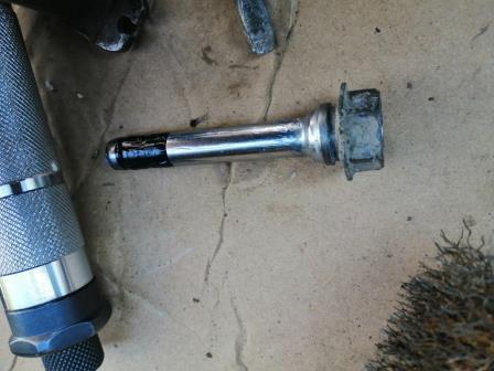

Направляющие передних суппортов я уже смазывал осенью, тогда меня поразило отсутствие на них смазки — была одна капля на торце и все.
IMG_20210410_122720.jpg.528a5532a56619fe97f6b26d6cc805ab.jpgи
Сейчас я просто обновил смазку и почистил посадочные места колодок, а вот с задними суппортами (в силу обстоятельств я их осенью не обслужил) дела с завода обстояли гораздо лучше.

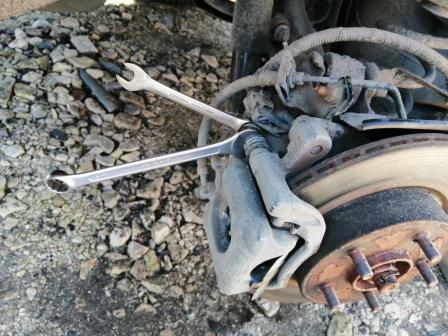

Задние оси
Здесь нам потребуются два ключа — одни на 13 другой на 17 — откручиваются они посложней чем передние т.к. винты сидят на фиксаторе резьбы. Собственно говоря 17 ключом удерживаем саму направляющую от прокручивания, а 13 откручиваем винт которым прикручен суппорт к направляющей вот так это выглядит
Слава Богу, что инженеры, здесь, поставили винты с нормальными высокими шапками — на Шкоде задние суппорта хрен отвернешь там эти винты с очень низкими шапками не каждым ключом их возьмешь.

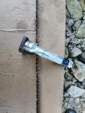

С задними направляющими с завода дела обстоят намного лучше — здесь смазка присутствует
Сделал все тоже самое что и с передними механизмами — почистил посадочные места колодок и смазал направляющие + почистил все задние суппорта — что то на них очень много грязи было.

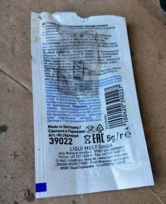

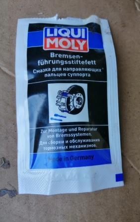

Все направляющие смазал вот такой смазкой
Одного пакетика с лихвой хватило на 4е суппорта и еще даже немного осталось
