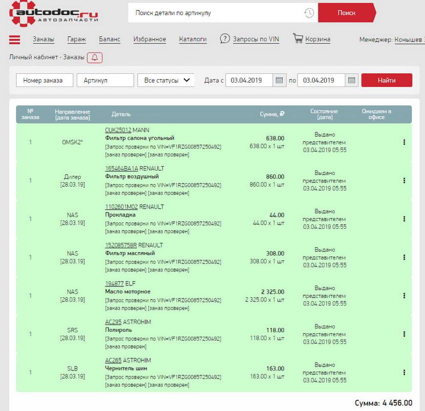

В Омске владелец Колеоса, не зарегистрированный на данном форуме, проходил ТО-1. Выкладываю скан наряда, в котором можно увидеть много полезной информации по первому ТО: и каталожные номера, и марку масла, и объемы, и цены.
7 минут назад, Olav66 сказал:
А колеса зачем балансировать нужно было? И в ПАЦ технологическая мойка бесплатна!
9 minutes ago, алексей110 said:
У вас дизель с сажевым фильтром ?  Это масло малозольное ельф 5в30 фулл тех фе ......  через сколько км на дизелях замена масла по то ? Почем оно в мытищах?
Из всех вопросов отвечу только на межсервисный интервал: по бумагам выданым при покупке автомобиля 15 тысяч километров.
На остальные я не знаю (или не помню про цену) ответов. Сорян
В омском АЦ "Евразия" мойка платная, любая. Зачем балансировали колеса не знаю, задать бы вопрос хозяину, но такой возможности нет.

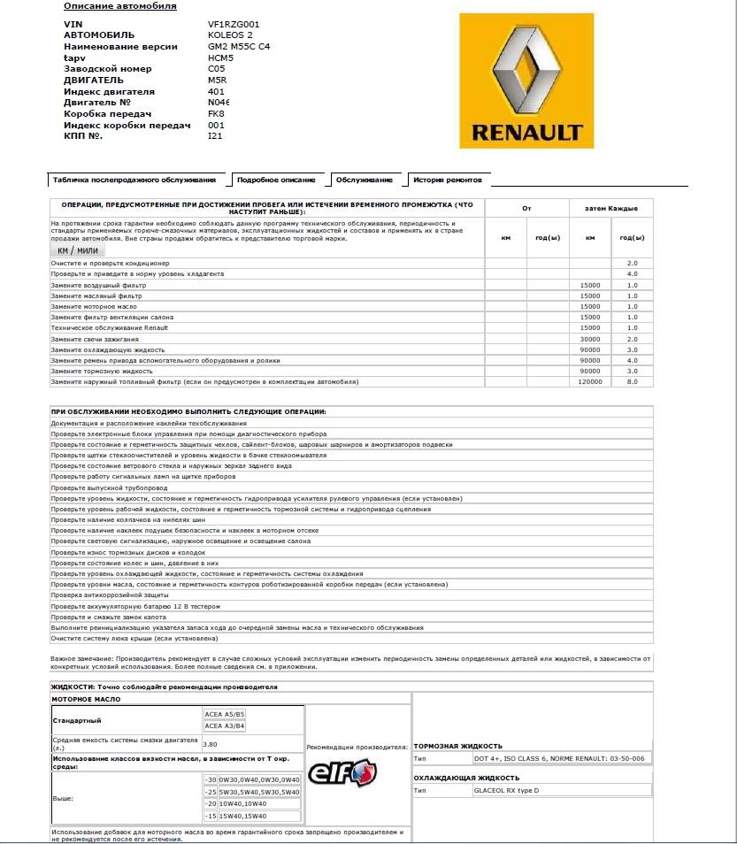

Для справки: таблица ТО для моей машины с сайта infotech.renault.com.
https://drive.google.com/open?id=1PfBm9S-0UjzQVhicaIuoARa0nTkbJ4Ed
