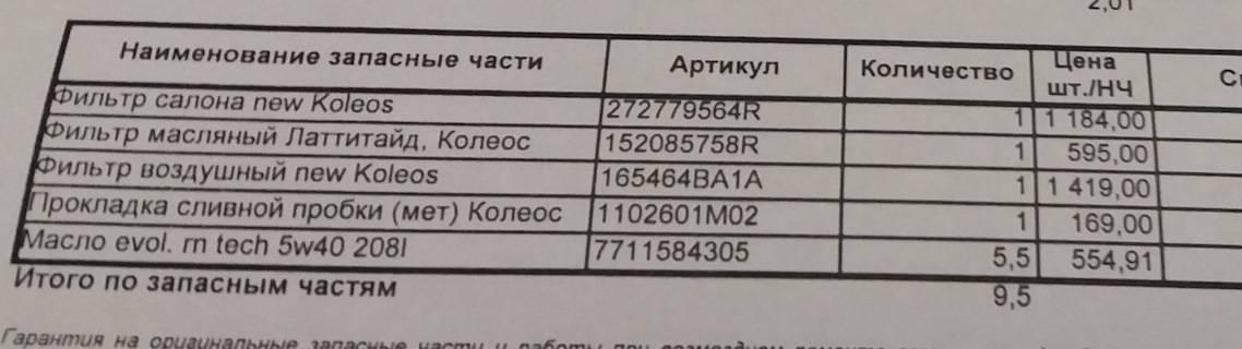

Когда 2 недели назад проходил ТО, мне как обычно отдали старые воздушные фильтры. Я не стал их разглядывать, просто сфотографировал и выбросил. Салонный фильтр мне показался очень похожим на угольный, я подумал: наверное просто почернел от грязи.
Сегодня решил посмотреть фотографии и обнаружил, что старый фильтр 272775HA0A,  точно такой же как стоял с завода, угольный, а по документам по ТО1 и ТО2 установили 272779564R. Теперь терзают смутные сомнения: может быть на 2 предыдущих ТО вообще салонный фильтр не меняли? Или в коробке с 272779564R лежал 272775HA0A? Или мне сейчас чужой фильтр отдали?

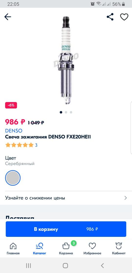

На ОЗОНе такая же свеча стоит 986 руб.
Из 21 500 уб - 11 244 руб стоят свечи! Это жесть!!! А цена им 4 шт х 1 т.р. = 4 т.р. (навар у РОЛЬФа - 7 тыщ)

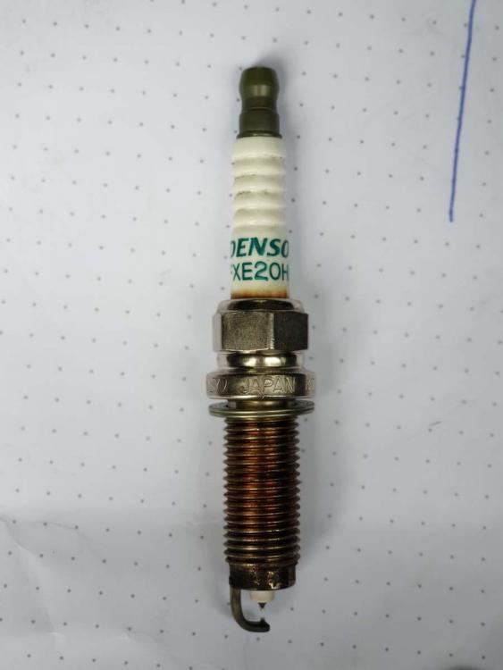

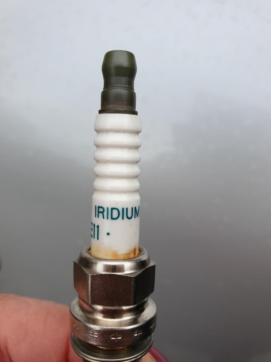

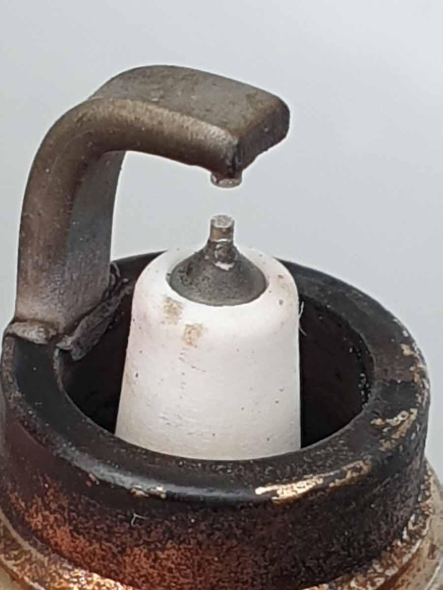

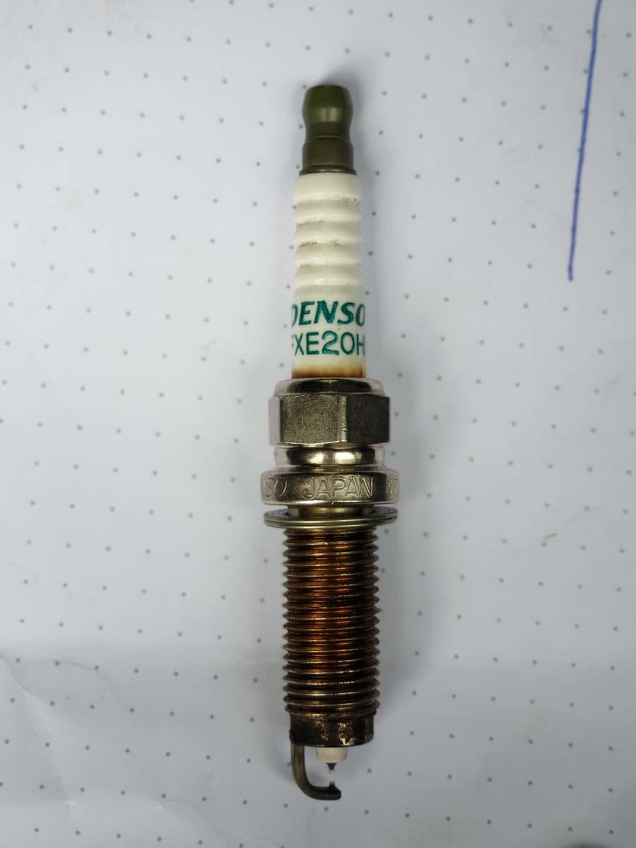

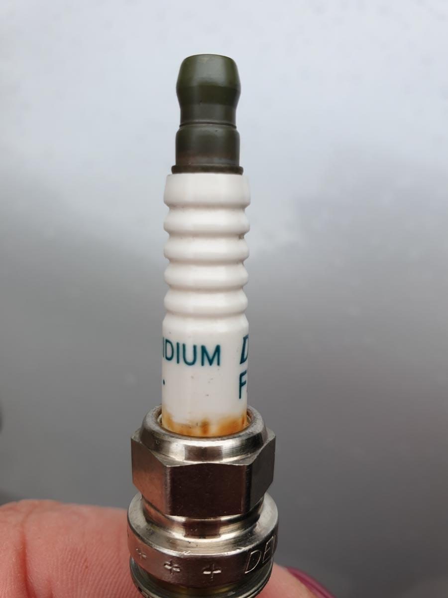

Выдали вот такие свечи. Очень надеюсь, что это мои свечи...Клятвенно заявили, что это мои свечи, что Колеос у них сегодня был один - мой.
Свечи выглядят странновато - электроды совсем чистые, вообще без налета, а юбка с резьбой прилично угашена.
Плюс если учесть, что для иридиевых свечей производитель дает срок службы до 100 тыс, возникает вопрос - значит что-то не так с моторами Рено, если они эти свечи за 15 тыс км угрохивают.
При том, что с топливом проблем нет - доказательством чего являются чистые электроды.

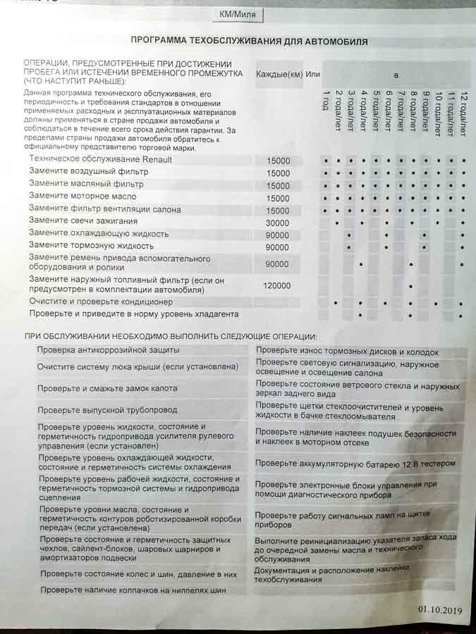

На фотках видно - запчасти обощлись в 18 062 руб. Работа - 3 400 руб. Длительность работ - 2, 20 ч.
И на фотке указан регламент обслуживания - менять свечи надо каждые 2 года (с моей ездой по 15 тыс км за 2 года).

Для сохранения гарантии (3 года) по регламенту РЕНО необходимо заменить свечи. На 15 тыс км!!!!
Никакой связи с "сохранением гарантии" замена свечей не имеет. Просто стандартный дилерский развод.
Эти иридиевые свечи спокойно ходят свои 100+ тык., проверено на трех предыдущих Колеосах.
Реальная цена этих свечей - примерно 1 тыс. руб. за штуку, всё что намного дешевле - подделка.

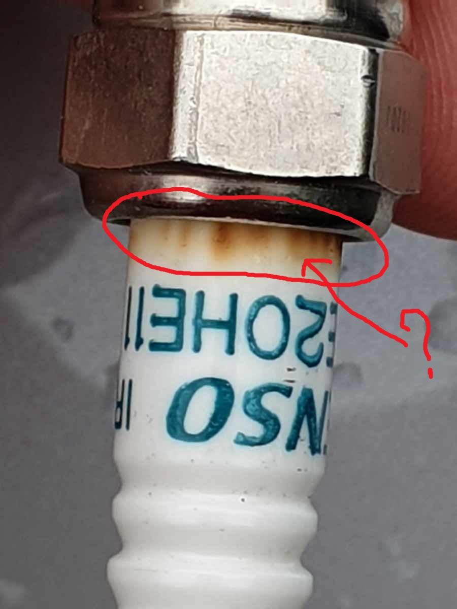

10 минут назад, Zank сказал:
А это что такое?
Негерметичность завальцовки.
Следы прорыва газов с камеры сгорания и как следствие снижение компрессии в этом цилиндре.
1 минуту назад, Bobradio сказал:
У всех 4х свечей????
9 минут назад, Zank сказал:
Получается, что так.

40 минут назад, Zank сказал:
Хорошо, ну а как можно трактовать состояние свечей?
Вы присутствовали в рем/зоне, уверены что свечи ваши? Нет. При езде были провалы работы двигателя, расход увеличился? Если нет, то меняйте дилера, гарантию не потеряете.

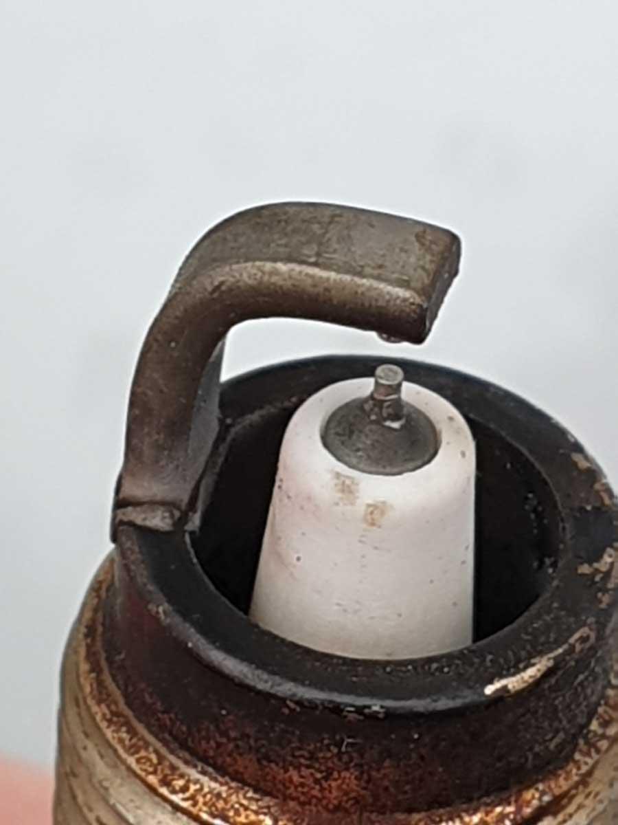

55 минут назад, Zank сказал:
А это что такое?
53 минуты назад, Bobradio сказал:
Это просто обгоревшая грязь. Всегда такая штука есть в большей или меньшей степени. Например, посмотрите сюда.
При нарушении герметичности свечи давно бы уже в космос улетели прямо через капот и катушки все обуглись бы.

У меня прежде на Логане, Сценике и Колеосе-1 таких свечей (со следами прорыва газов из камеры сгорания и следами вообще любых изменений) никогда не было.
Всегда отдавали идеально чистые свечи.
Значит, мой случай не единичный.
В итоге понятно - при необходимости замены свечей на Колеосе-2 присутствовать лично в ремзоне и следить за тем, что измененные свечи были извлечены именно из моей машины. И если они визуально не изменены - их не менять.
И если менять надо - то покупать заранее по нормальной цене, а не в три раза дороже у дилера.
И еще вопрос о "следах прорыва газов с камеры сгорания и как следствие снижение компрессии в этом цилиндре" не дает мне покоя...
Значит в моторе есть какой-то косяк. Что очень печально((.
И тем более надо гарантию сохранить.
Изменено пользователем Zank
8 часов назад, Zank сказал:
Через 1000 км выкрутите свечи так же будет.
8 часов назад, Мышун сказал:
Это точно
6 часов назад, Zank сказал:
Нет никакого " косяка" нормальные свечи.
И я бы на вашем месте на 15000км не менял бы свечи. На 30000 км задумался, если машина ведет себя адекватно, то и на ТО2 ( 30000км пробега) не стал бы.

9 часов назад, Zank сказал:
Может быть тогда отдавали не Ваши свечиB)? Я, честно говоря, никогда не видел идеальных изоляторов у свечей (а видел я их очень много), причём на двигателях, у которых свечи установлены в глубоких колодцах, а сверху одеты катушки, эффект, который тут назвали "прорывом газов" выражен всегда сильнее, т.к. в колодцах очень жарко. А чистая часть изолятора, эта та часть, на которую были одеты колпачки катушек. При настоящем прорыве газов свечной колодец выглядит как выхлопная труба, а иногда даже катушки вырывает.
