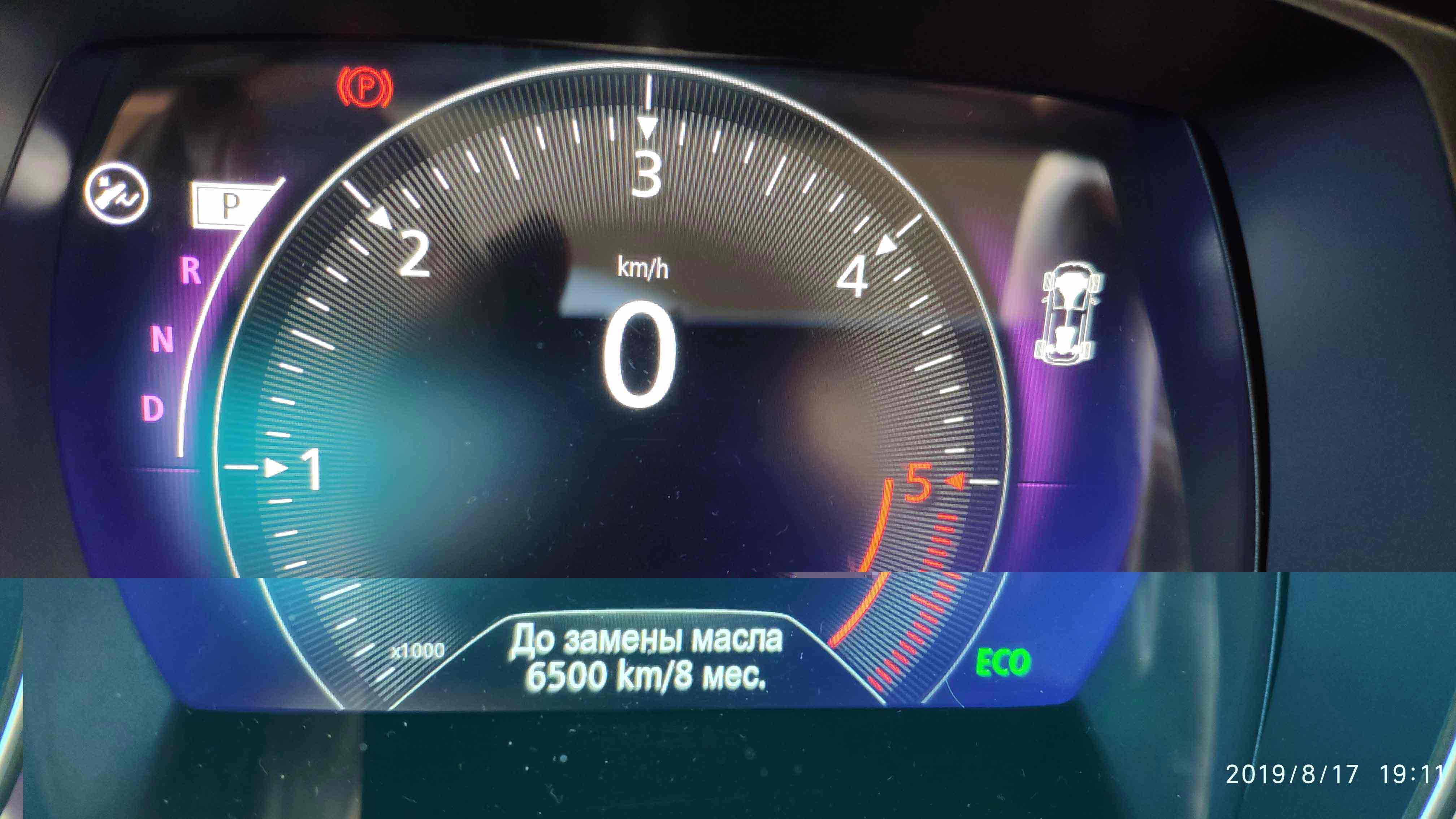

Решил у себя посмотреть - пробег 8500, машина дизель, конец марта 2019 г. Понимаю, что остаток пишет правильно.
Сегодня заезжал к ОД - интересовался, надо менять масло после обкатки или тянуть до 15000. Рекомендовали не менять, так как залито с завода хорошее оригинальное масло, совсем не обкаточное. В крайнем случае, для спокойного сна можно поменять в конце года - наверное так и сделаю.
4 часа назад, omega-centr сказал:
А когда Ваша машина выпущена?
На первых дизелях ошибочно забит максимальный пробег до ТО 10000 км и, по-крайней мере в Минске, дилер не может исправить на 15000 км :blush2:
Приходится пока самостоятельно через 5000 км после ТО сбрасывать опять на 10000...

15 часов назад, omega-centr сказал:
Ооо, а как вызвать такое меню? У  меня вроде нет такого...
оно есть у всех, но появляется при включенном зажигании но при этом неработающим двигателем:
или включите зажигание не заводя машину без нажатия на педаль тормоза, просто кнопкой
или, если есть, при срабатывании системы старт/стоп тоже будет этот эффект (когда двигатель остановлен, меню будет, но как только заведётся, меню пропадёт).
дальше меню надо просто найти качелькой на руле. оно что-то типа там про "ТО" называется, узнаете сразу.
