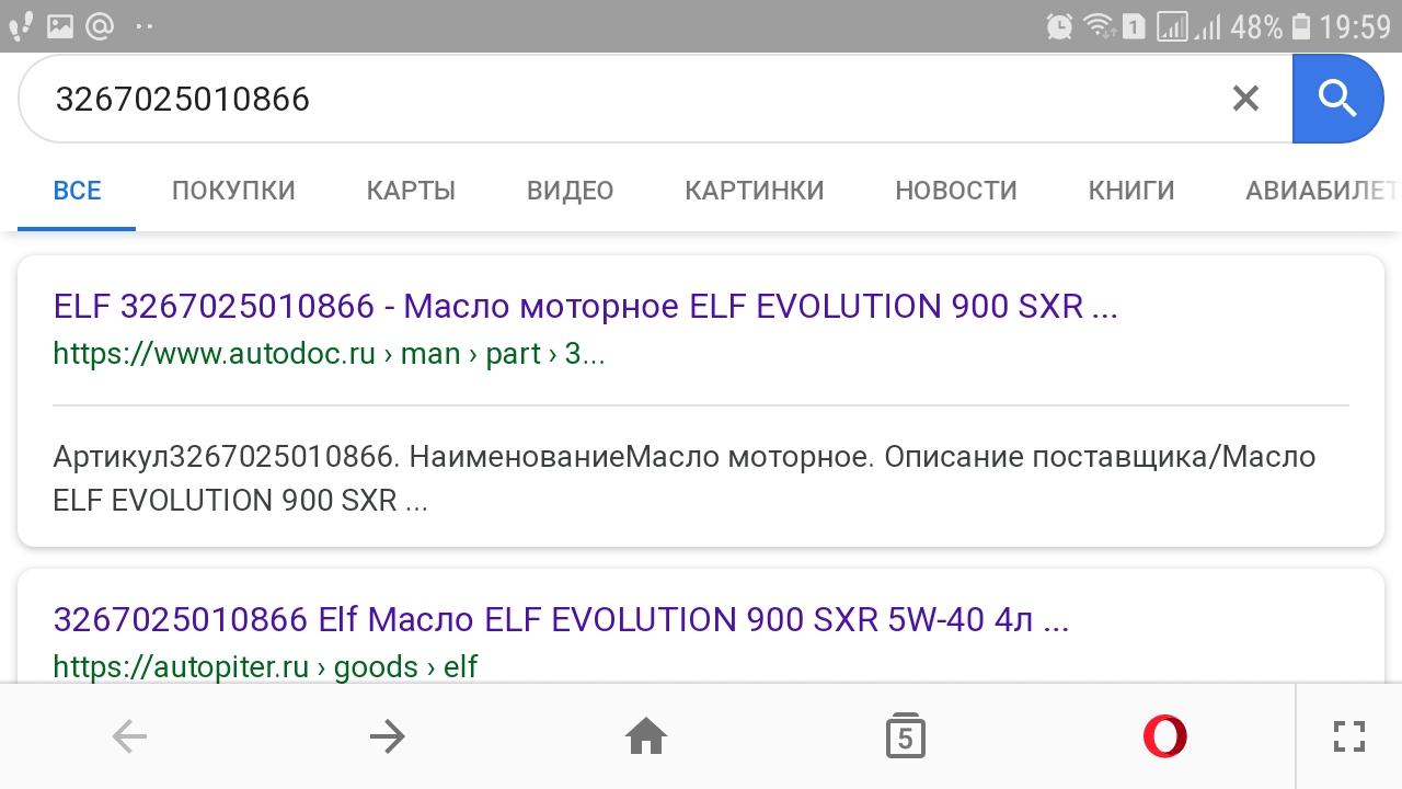

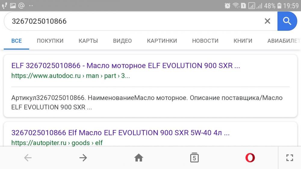

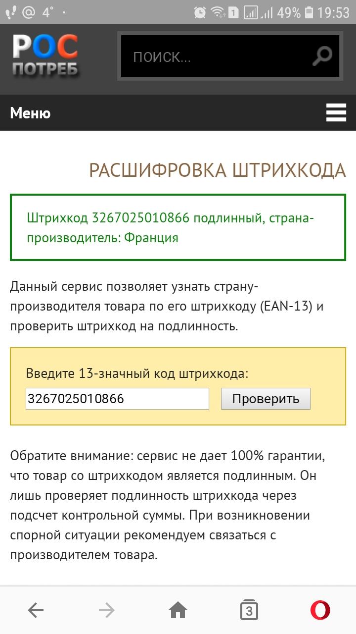

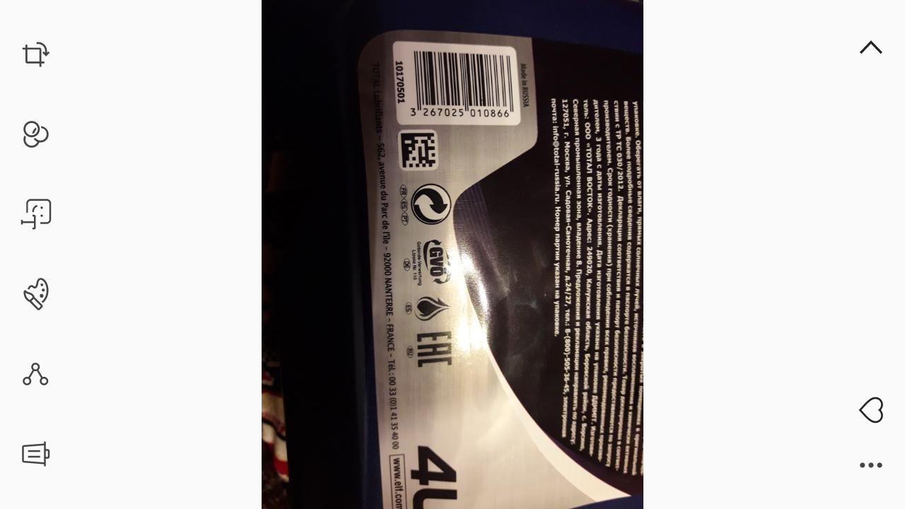

ЦСКАЗКА Опубликовано 13 Апреля 2019 Опубликовано 13 Апреля 2019 В 04.04.2019 в 08:27, Olav66 сказал: Для любознательных, отчёт о купленном масле: 1. Крышка – это то, на что производители подделок не заморачиваются. Поэтому, в первую очередь, внимание к крышке: - крышка должна быть слегка выпуклой (у поддельного масла – верх плоский); - ободок должен быть отполированным в отличие от верхней поверхности, имеющей шероховатую структуру (у поддельного и верх, и боковина – одинаковые по структуре); 2. Наклейки на канистру: - с лицевой стороны наклейка двойная и при этом очень легко отклеивается. С обратной стороны информация о производителе на нескольких языках (у поддельного либо вообще не отклеивается, либо с большим трудом); - качество самих наклеек с обеих сторон просто великолепное с очень большим разрешением, т.е. нет никаких расплывчатых шрифтов, артефактов, радужности и прочее (у поддельного плохое качество сразу видно), при этом все наклейки размещены ровно и без смещений-отклонений; 3. Дата производства канистры (на дне) должна быть не позже даты розлива масла, указанной на канистре. В идеале эти даты близкИ. - в моём случае даты почти совпадают – канистра произведена между 9 и 10-м месяцами: - масло разлито 10.10.2018: Обращаю внимание, что дата розлива масла на канистре (вместе с другими данными) не просто нанесена типографской краской, а набита чётким нерасплывчатым шрифтом лазерным методом (точками) с заходом и на наклейку, и на корпус канистры (как печать на фото в документе). 4. QR-код для масла Эльф должен быть с обеих сторон (в подделках либо вообще нет, либо с одной стороны), в то время как для Total наоборот не должно быть ни одного QR-кода: 5. На дне должно быть 3 (три) ровных одинаковых объёмных полоски, которые не доходят до края примерно 5 мм. В поддельных полоски либо кривые, либо их нет вовсе, либо они не доходят до края на 10 и более мм. 6. Мерный уровень расположен со стороны горловины, при этом имеет на всём своём протяжении однородную структуру без изменения плотности и цвета. Приливы (рёбра) по бокам должны быть шириной примерно 4 мм (у подделок данная ширина от 7 мм и больше): 7. Ну и снова о пробке - самое главное, что сразу выдает подделку от оригинала (вернёмся к пункту 1): - у оригинала пробка никогда не будет вплотную ложиться на корпус канистры, между ними будет расстояние примерно 1,5 мм, на подделках расстояния нет вообще; - при откручивании пробки (решил пожертвовать возможностью вернуть товар продавцу и открутил крышку) замок отщёлкивается достаточно легко от небольшого усилия и остаётся на своём месте, а не перемещается вверх вместе с пробкой – если не так, то это основной признак подделки; В итоге, проанализировав купленную мною продукцию, с большой долей вероятности могу утверждать, что купил оригинал В продолжение прошлого комментария - в первую очередь нужно проверить на сайте Elf сертифицирован ли этот продавец на продажу данной продукции. Как правило, крупные продавцы дорожат своей репутацией и не будут связываться с непроверенными поставщиками. Омский Автодок (все филиалы) присутствует на сайте Elf. Купил масло ELF на днях , осмотрел. как описано все сходится ,вроде оригинал, только MADE IN RUSSIA. и привычного кода страны производителя , N – Польша; LOT – Румыния; 31 – Франция; 10 – Бельгия. тоже нет. Цитата Поделиться этим сообщением Ссылка на сообщение Ссылка на комментарий Поделиться на других сайтах Прочее
Olav66 Опубликовано 13 Апреля 2019 Опубликовано 13 Апреля 2019 18 минут назад, ЦСКАЗКА сказал: MADE IN RUSSIA. и привычного кода страны производителя , N – Польша; LOT – Румыния; 31 – Франция; 10 – Бельгия. Много читал источников про масло Эльф, но нигде не встречал, чтобы его разливали в России. Хотя всё меняется... Если у вас на смартфоне есть приложение, отсканируйте QR-код и штрих-код, сравните полученную информацию. Если программы нет, цифры со штрих-кода введите для проверки на одном из многочисленных ресурсов для он-лайн расшифровки. У меня во всех случаях данные совпали и по продукту и по производителю - Франция. Этот же код был рядом с датой розлива. 26 минут назад, ЦСКАЗКА сказал: Купил масло ELF Да. И ещё для верности проверьте есть ли торговая сеть, в которой масло куплено, как партнёр на оф.сайте Эльф. Цитата Поделиться этим сообщением Ссылка на сообщение Ссылка на комментарий Поделиться на других сайтах Прочее
ЦСКАЗКА Опубликовано 13 Апреля 2019 Опубликовано 13 Апреля 2019 (изменено) 14 минут назад, Olav66 сказал: Да. И ещё для верности проверьте есть ли торговая сеть, в которой масло куплено, как партнёр на оф.сайте Эльф. Это ОД ПЕТРОВСКИЙ БЕЛАЯ ДАЧА 14 минут назад, Olav66 сказал: QR-код и штрих-код, сравните полученную информацию. Если программы нет, цифры со штрих-кода введите для проверки на одном из многочисленных ресурсов для он-лайн расшифровки. QR-код хрень какую то выдаёт, а расшифровка вот: Изменено 13 Апреля 2019 пользователем ЦСКАЗКА Цитата Поделиться этим сообщением Ссылка на сообщение Ссылка на комментарий Поделиться на других сайтах Прочее
StrAn Опубликовано 13 Апреля 2019 Опубликовано 13 Апреля 2019 12 минут назад, Olav66 сказал: Много читал источников про масло Эльф, но нигде не встречал, чтобы его разливали в России. Хотя всё меняется... А потому что нечего покупать 4-литровые канистры. Да, такое масло разливают в России, на заводе Total в Ворсино. Я так думаю, что дилеры теперь там затариваются. А ценник держат как на Францию )) 45 минут назад, ЦСКАЗКА сказал: Купил масло ELF на днях , осмотрел. как описано все сходится ,вроде оригинал, только MADE IN RUSSIA. и привычного кода страны производителя , N – Польша; LOT – Румыния; 31 – Франция; 10 – Бельгия. тоже нет. Потому что русское. И ... извините, но у Вас постоянно избыточное цитирование. Надоедает листать громадные цитаты. Вы это специально делаете??? Цитата Поделиться этим сообщением Ссылка на сообщение Ссылка на комментарий Поделиться на других сайтах Прочее
ЦСКАЗКА Опубликовано 13 Апреля 2019 Опубликовано 13 Апреля 2019 2 минуты назад, StrAn сказал: А потому что нечего покупать 4-литровые канистры. Да, такое масло разливают в России, на заводе Total в Ворсино. Я так думаю, что дилеры теперь там затариваются. А ценник держат как на Францию )) А зачем мне 5л , мне 3.8 в двигатель заливается Цитата Поделиться этим сообщением Ссылка на сообщение Ссылка на комментарий Поделиться на других сайтах Прочее

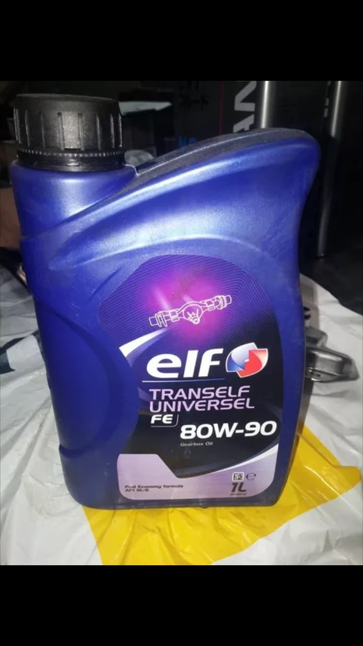

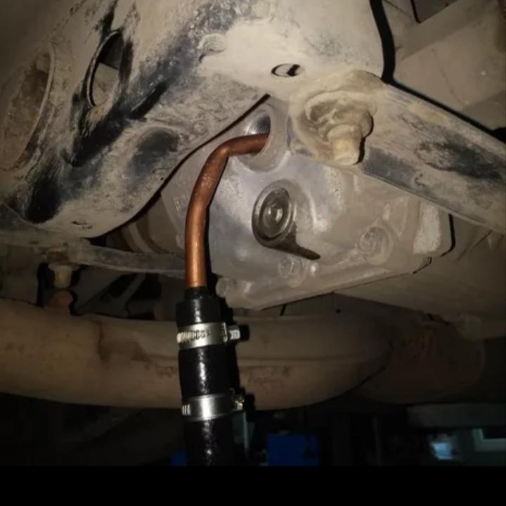

ЦСКАЗКА Опубликовано 27 Апреля 2019 Опубликовано 27 Апреля 2019 19 минут назад, Putnick сказал: Он - необслуживаемый. Это масло в редуктор. А это редуктор во время обслуживания. Цитата Поделиться этим сообщением Ссылка на сообщение Ссылка на комментарий Поделиться на других сайтах Прочее
StrAn Опубликовано 27 Апреля 2019 Опубликовано 27 Апреля 2019 35 минут назад, ЦСКАЗКА сказал: Это масло в редуктор. А это редуктор во время обслуживания. Это фотографии Koleos (2-е поколение) ? Откуда такая информация? Или Вы вдруг решили про Каптюры поговорить? Цитата Поделиться этим сообщением Ссылка на сообщение Ссылка на комментарий Поделиться на других сайтах Прочее
ЦСКАЗКА Опубликовано 27 Апреля 2019 Опубликовано 27 Апреля 2019 (изменено) 10 минут назад, StrAn сказал: Или Вы вдруг решили про Каптюры поговорить? Про Колеос. Да это фото от Колеоса 2. Инфы в интернете полно. Я привел пример с Драйва. Завтра сам еду на ТО 0 , заодно при мне проверят и масло в редукторе. Изменено 27 Апреля 2019 пользователем ЦСКАЗКА Цитата Поделиться этим сообщением Ссылка на сообщение Ссылка на комментарий Поделиться на других сайтах Прочее
StrAn Опубликовано 27 Апреля 2019 Опубликовано 27 Апреля 2019 (изменено) 9 минут назад, ЦСКАЗКА сказал: Про Колеос. Да это фото от Колеоса 2. Уважаемый, эти фото - из бортжурнала камрада Radagest на Drive2 И относятся эти фото, естественно, к авто Renault Koleos Radages Edition (1-е поколение 2012г). Я был его подписчиком P.S. Чтобы Вы понимали : я совершенно не против обслуживания авто, замены масла и пр. Но информация должна быть точной, а не Одна Баба Сказала Изменено 27 Апреля 2019 пользователем StrAn Цитата Поделиться этим сообщением Ссылка на сообщение Ссылка на комментарий Поделиться на других сайтах Прочее
ЦСКАЗКА Опубликовано 27 Апреля 2019 Опубликовано 27 Апреля 2019 1 минуту назад, StrAn сказал: (1-е поколение 2012г). А что то изменилось с редукторами по сравнению с 1 генерацией Цитата Поделиться этим сообщением Ссылка на сообщение Ссылка на комментарий Поделиться на других сайтах Прочее
StrAn Опубликовано 27 Апреля 2019 Опубликовано 27 Апреля 2019 2 минуты назад, ЦСКАЗКА сказал: А что то изменилось с редукторами по сравнению с 1 генерацией ЦСКАЗКА сказал: Да это фото от Колеоса 2. Цитата Поделиться этим сообщением Ссылка на сообщение Ссылка на комментарий Поделиться на других сайтах Прочее
ЦСКАЗКА Опубликовано 27 Апреля 2019 Опубликовано 27 Апреля 2019 (изменено) 3 минуты назад, StrAn сказал: ЦСКАЗКА сказал: Да это фото от Колеоса 2. Разве смысл обслуживаемости редуктора поменялся. Хорошо Колеос 1 на фото, у Колеоса 2 аналогично, масло тоже самое. Так верно? Изменено 27 Апреля 2019 пользователем ЦСКАЗКА Цитата Поделиться этим сообщением Ссылка на сообщение Ссылка на комментарий Поделиться на других сайтах Прочее
