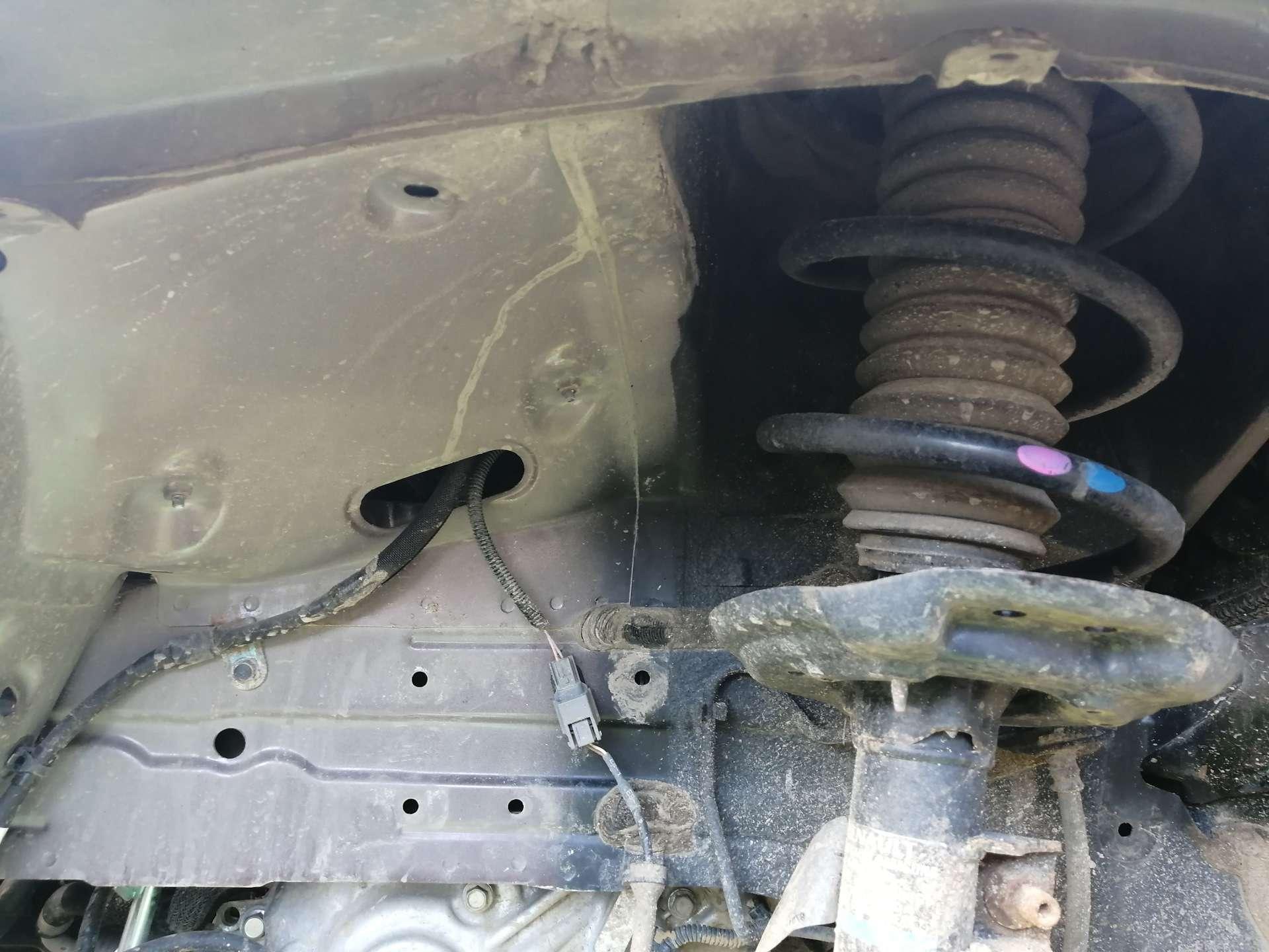

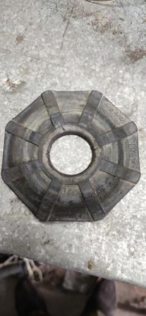

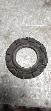

Отбойник PATRON PSE6281 получил. Выглядит не хуже оригинала.

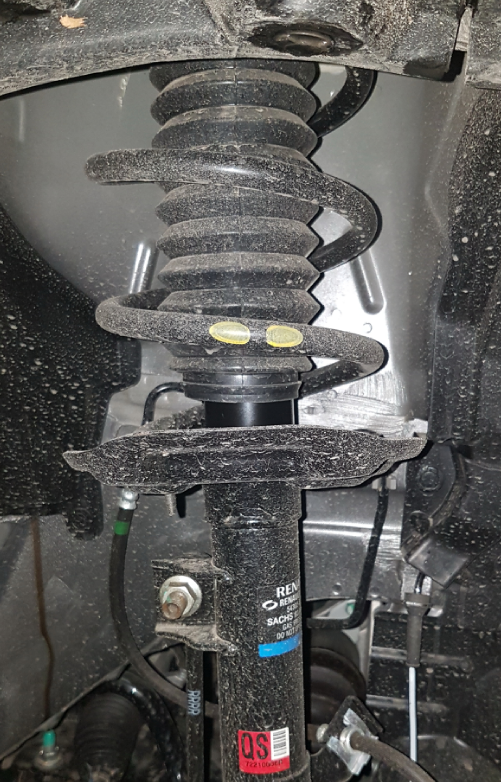

Значит переписал цифры-буквы с передней правой стойки
RENAULT
RENAULT SAMSUNG
54303 0343R
SACHS 824903 015 717
8315
выбито на стойке
8305
еще одна бирка
8S
83260023L
Цена от 25 до 36 т. р.

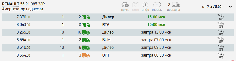

Коллеги, ай нид хелп, потекла задняя стойка правая, официал зарядил 26к (это только З/Ч) за пару с полной предоплатой и поставкой в 3-4 недели, заявив, что аналоговнет и только оригинал (чему я не верю, учитывая нашу тележку от хитрилы).
Кто может номерок амортизаторов подсказать, дабы заняться поиском?
40 минут назад, MuLTec сказал:
Правый 562100476R но есть вероятность что они отличаются в зависимости от комплектации.
22 часа назад, MuLTec сказал:
Мне Диалоджис выдал 562108532R и левый и правый для бензиновых комплектаций.
Менять лучше оба по возможности.

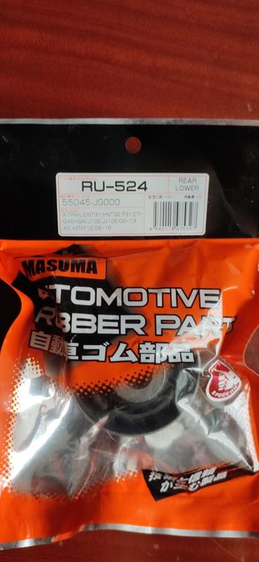

Меняю сайлентблоки (взял Masuma RU-524) на задних продольных рычагах, те, что крепятся к кузову, развалились оба. На левом еще и болт закис. И отбойники тоже под замену, взял TATSUMI TAH1190.
Дописываю, левый болт закис насмерть, пришлось "резать к чертовой матери, не дожидаясь перитонитов"))))). Подходит от Ниссан Кашкай J10, Xtrail 31. Соотвественно срезали, спалили защитные резинки закрывающие сам сайлентблок. Номер болта 55226JG00B, прокладка защитная круглая 550445HA0B, шестигранная 550445HA0A.

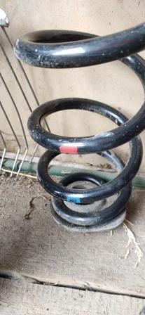

Номера правильные. Ну и докучи маркировка задних пружин.

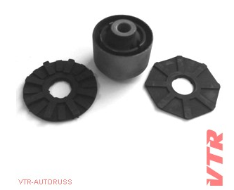

На T32 есть разные ремкомплекты сайлентблоков в комплекте с чашками. По цене вполне адекватно. По совместимости с Колеосом подтверждения пока не получил, поэтому номера не публикую.

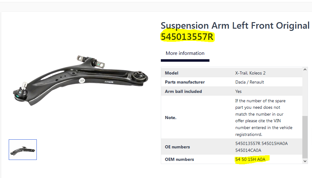

Коллеги, кто может подсказать по рычагам передней подвески с артикулами
545015HA0A
и
545013557R?
Они взаимозаменяемы или есть отличия?
Это передний левый рычаг. Мне дилеры сказали про номер 545013557R и что нет аналогов.
(Колеос 2 дизель 2.0 полный привод)
22.08.2023 в 21:33, andrey26 сказал:
545015HA0A
и
545013557R?
По Диалоджису 545013557R идет на дизеля, а 545015HA0A на бензиновые.  В чем отличия не знаю, но на дизель точно встают рычаги от бензиновой версии и вообще подходят любые рычаги от XTrail T32.
На европейских сайтах автозапчастей они выдаются как разные обозначения одного и того же, например:

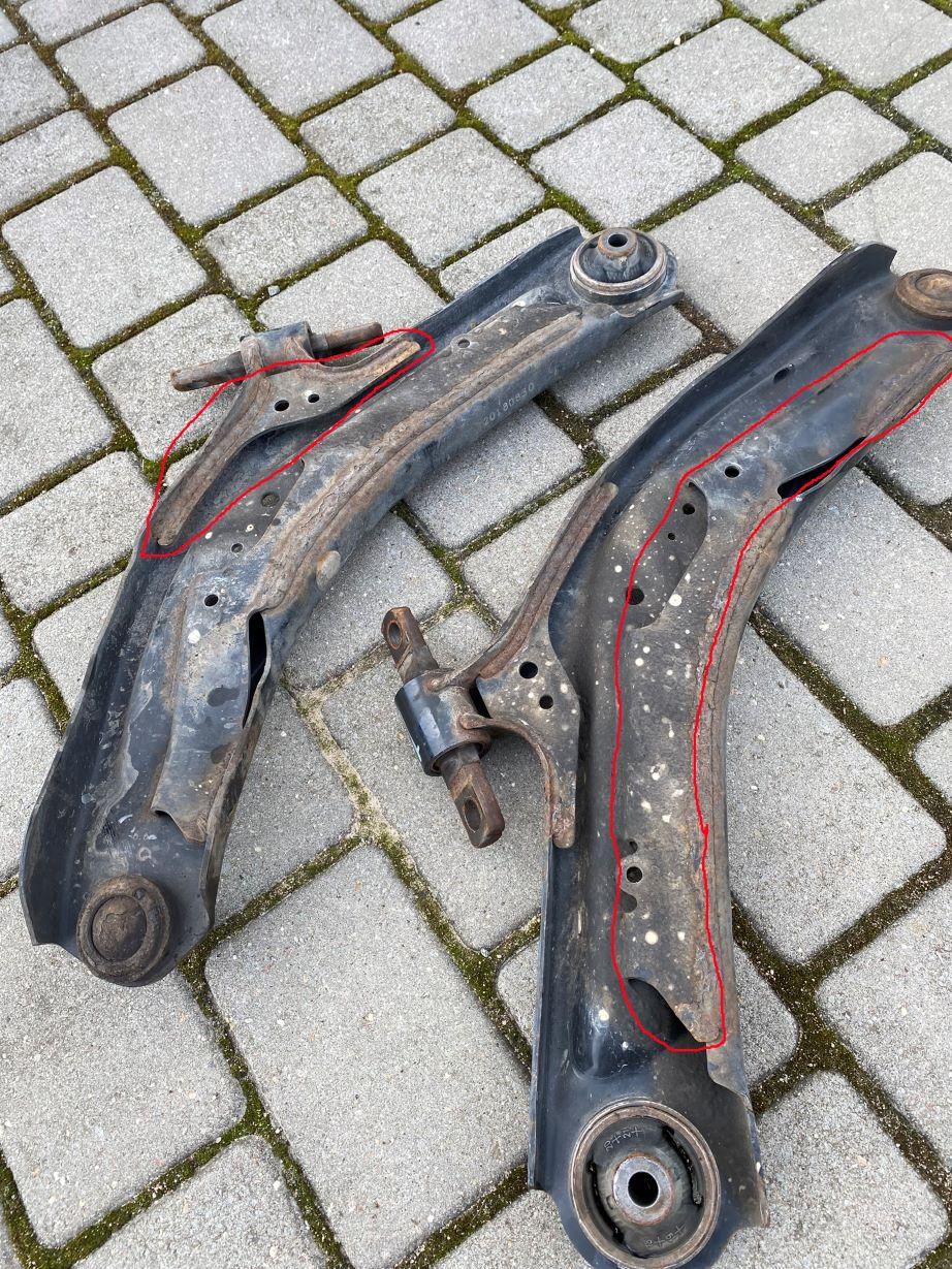

Заменил передние рычаги. Поставил оригинальные рычаги 545015HA0A/545005HA0A от бензиновой версии, по размерам подошли.
Отличие тех, что стояли с завода и новых ниже на фото обведено красным цветом. На родных были приварены дополнительные металические элементы, как я понял для усиления жесткости конструкции.

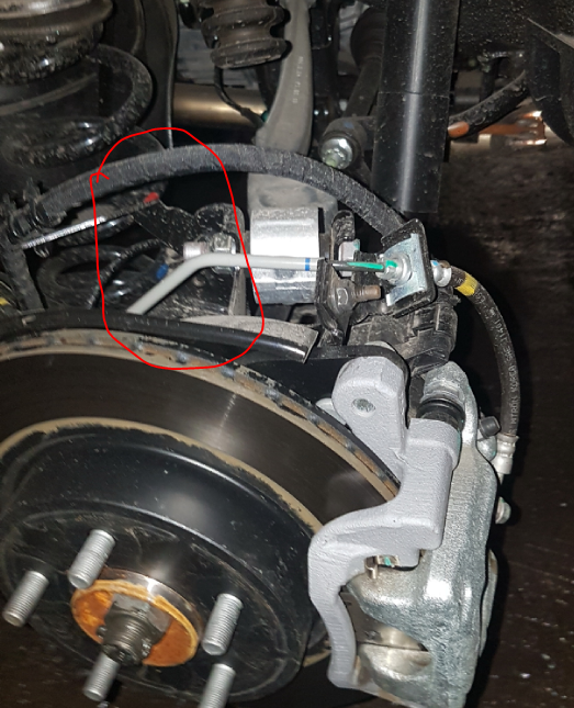

4. Замена тормозухи (первый раз). Старая была чистая, вода приборчиком не обнаружена, штуцера открутились без проблем.
