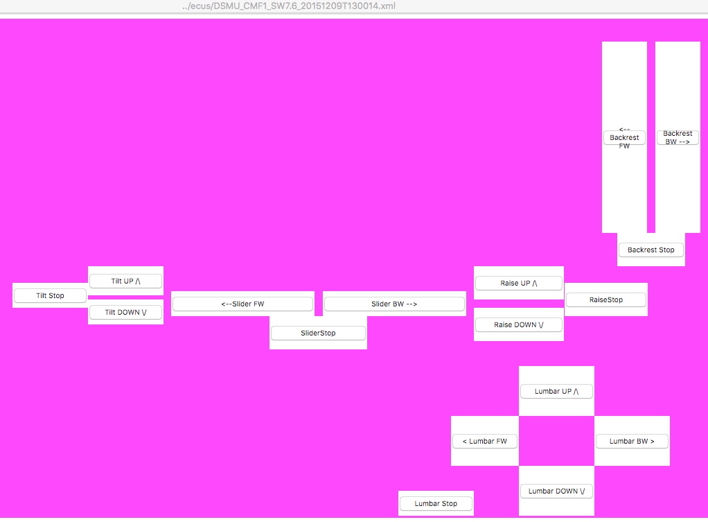

сиденья должны быть с кан модулем. Какие у нас надо смотреть
CAN модуль вроде есть и команды должны быть доступны, но не уверен, что там есть возможность считать текущее положение, чтобы отъехать в нужное
1 hour ago, Panametc said:
Тут скорее всего понадобится помощь одноклубников которые хорошо ориентируются с ddt
Проблем с командами не будет )
По поводу Яндекс карт все заработало, но пользоваться не удобно, ерунда. Ожидал большего. Получилось что-то обычных бумажных карт на маленьком экране, с возможностью позиционирования(каждый раз при обновлении браузера) и отображение пробок.
В 24.01.2018 в 16:45, Panametc сказал:
Мне MultiSense интересен тем что он реализует память сиденья водителя, но тогда сиденья должны быть с кан модулем. Какие у нас надо смотреть.
В настройках рлинка(ддт) включал кнопку памяти сидений и зеркал, правда не работает. Возможно нужно включить еще какой то блок, а может его просто нет. Фото не делал, пока отключил за ненадобностью, не рабочею функцию.
В 24.01.2018 в 16:58, Shr-lnm сказал:
Если уже включили эти пункты, можете показать фото приборки?
Фото не делал, вся инфа(настройки) выводится на экранчик пробега и управляется теми же клавишами. Но есть одна проблема, при включение данного меню, на сколько понимаю, возникает конфликт с рлинк и вылезает ошибка(загорается ключ и стоп).
В 24.01.2018 в 17:35, Shr-lnm сказал:
Ничего из этого не работает. Даже состояние кнопок регулировки не читает. Видно только то, что относится к обогреву и охлаждению. Менять конфигурацию не пробовал. Возможно проблема у меня, разобраться пока не пытался.
PS: Пирен определяет блок как DSMU_CMF1_SW5.2_XZG_0001_04_UDS
В базе клипа этот блок описан очень скудно и там оставили только данные обогревателя, вентилятора и их лампочек. Полное описание как всегда в DDT. Пока нет возможности проверить, но похоже, что ddt должен определить этот блок как DSMU_CMF1_SW7.3.xml
Неужели они управление моторами не через блок завели, а напрямую с кнопок??
12 минут назад, Shr-lnm сказал:
В ddt4all только это и работает, из Пирена блок файл ddt вообще автоматом не подцепился.
17 минут назад, Shr-lnm сказал:
Боюсь, что тут такая же ситуация, как с управлением зеркалами и стеклоподъемниками, для них всё, что нужно даже в Клипе есть (в ЦЭБКС), не говоря уже о ddt, но всё управление заведено напрямую с кнопок и состояния не читаются.

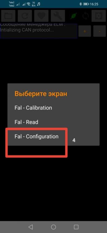

По идее @Мышун, написал скрипт включения/отключения androidauto/carplay на RadNav
https://cloud.mail.ru/public/59VZ/YtrNtqERY
- все файлы нужно положить в папку со скриптом версии 9j или старше, заменив ими старые, аналогичные
- pyren для koleos нужно запускать с ключом --cfc (без него обычный ELM может не справиться с некоторыми командами)
- затем запустить сценарий (SC005 [Command] КОНФИГУРАЦИЯ СИСТЕМЫ)

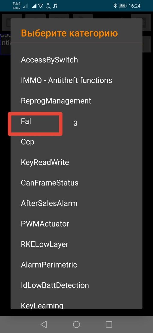

В версии 9k изменился алгоритм поиска блоков в базе ddt. Возможно теперь станет определять.

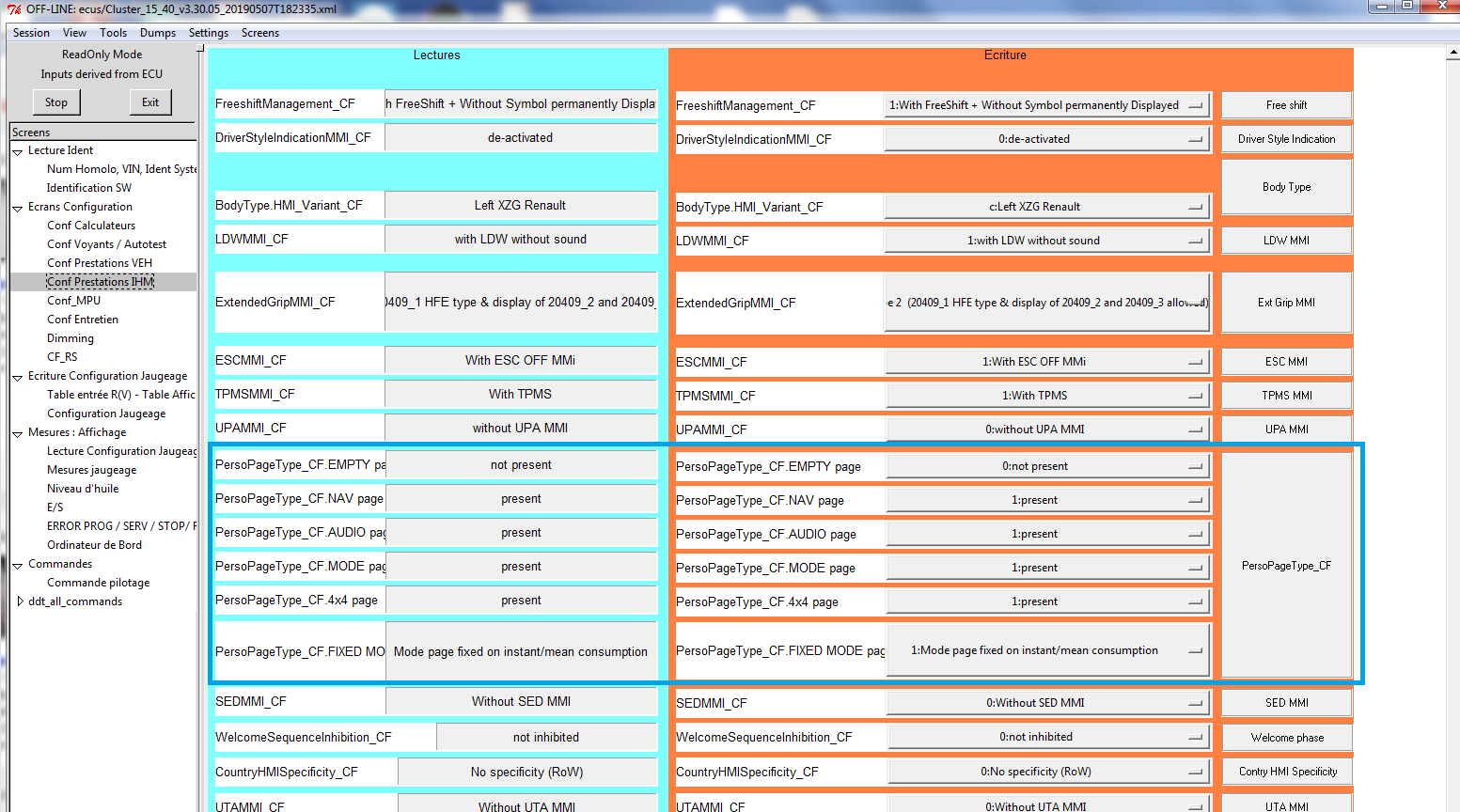

Изменение индикации, переключаемой кнопкой на руле:
На мой взгляд практический интерес может представлять только комбинация параметров, приведённая на скриншоте
Большая кнопка внизу выделенного блока переключает индикацию, зависящую от скина, первая - отключение "пустышки"
После изменения параметров нажать "Reset SW" внизу экрана.
При таких настройках при циклической смене индикации не будет варианта когда индикация отсутствует и на всех скинах панели будет отображаться индикатор расхода топлива вместо индикации, специфичной для каждого скина. При этом теряем компас на первом скине, индикатор мощности и момента на втором и цифровой индикатор скорости на четвёртом скине.
Коллеги, не меняйте значение параметра  DynamicTacho_CF, толку мало, а приборка начинает глючить. Должна быть записана "1". Если меняли, то после возвращения к исходному значению "усыпите" машину и скиньте клемму с аккумулятора на пару минут.

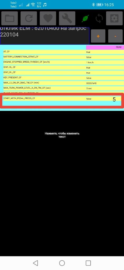

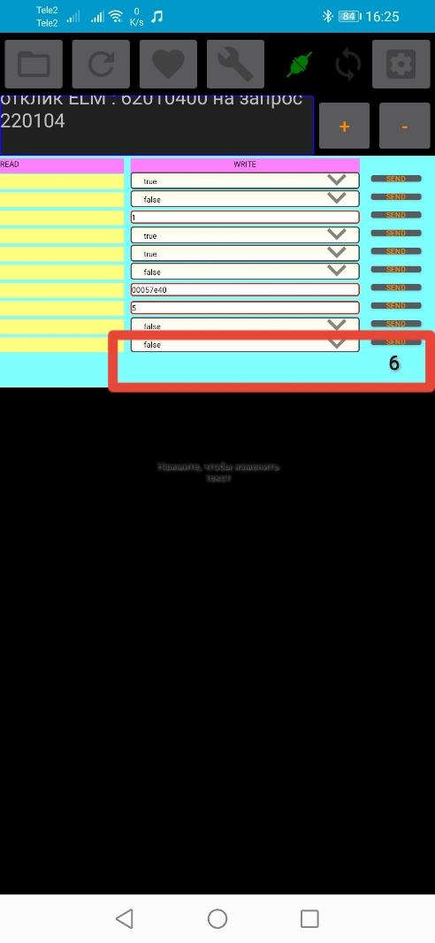

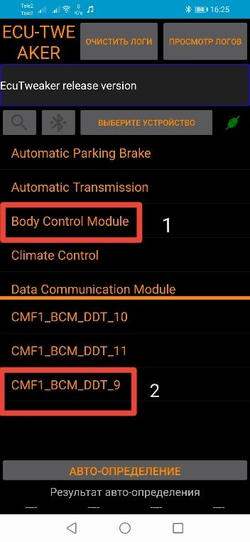

Режим "+ после замка зажигания", нужен для диагностики блоков автомобиля, машина при нем не засыпает
- закрыть все двери
- кратко нажать кнопку START чтобы разблокировать руль и запитать все блоки
- нажав тормоз перевести селектор КПП в положение D
- отпустить педаль тормоза
- нажать и держать кнопку START пока не появится надпись "НАЖМИТЕ И ДЕРЖИТЕ START" (примерно 2 секунды) (кнопку потом держать, конечно, не нужно :) )

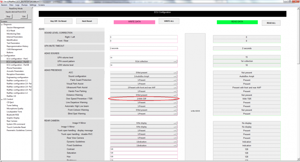

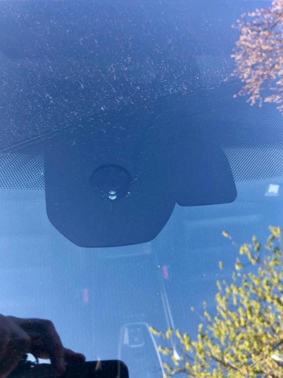

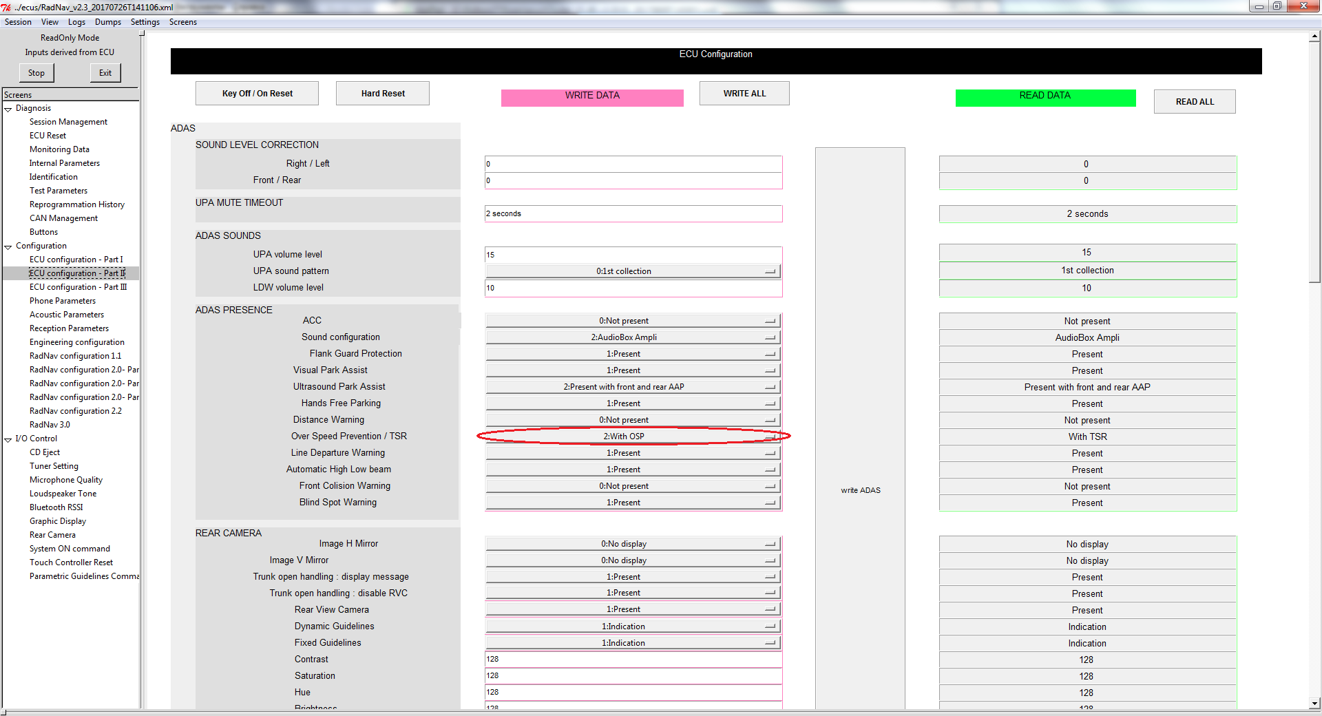

Включение системы распознавания знаков ограничения скорости (только для машин, оборудованных системой LDW):
1. В блоке передней камеры включаем TSR:
2. В Р-линке устанавливаем параметр "Over speed prevention / TSR" в значение "With OSP". Нужно использовать именно mod_ddt или ddt4all, через DiagRW не работает.
Если включить "With TSR", то не будет возможности отключения этой опции штатными средствами R-Link.
3. Делаем перезагрузку R-Link длинным нажатием кнопки включения ("Key ON/OFF reset"  может быть не достаточно).
4. Усыпляем машину. Скидываем на несколько секунд клемму с аккумулятора (не уверен, что это необходимо, но у меня без этого не получилось).
После пробуждения должен появится значок ограничения скорости  на приборной панели и настройка ограничения скорости в меню "помощь вождению"  Р-Линк.
Распознаются только знаки ограничения скорости и знаки конца ограничений. Знаки населённых пунктов не распознаются!
Стандартные знаки на белом и жёлтом фоне распознаются в 99% случаев. С распознаванием светящихся знаков, у которых белые цифры на чёрном фоне бывают ошибки в тёмное время, например вместо "90" распознаётся "80".
При превышении скорости знак ограничения краснеет на приборной панели. С работой ограничителя скорости и круиза никак не связано.
Ограничение, обнаруженное камерой также  отображается в навигаторе и можно настроить звуковое предупреждение в навигаторе. Ограничение с камеры имеет приоритет. Ограничение из навигатора на панели не отображается.
Если включить "With TSR", а не "With OSP", то ограничение, распознаваемое камерой, и ограничение навигатора не зависят друг от друга и могут быть разными.
"With OSP" соответствует тому, что описано в мануале, только с кнопками на руле не ясно, что они имели в виду (стр.2.59 русской инструкции по К2), в англоязычном варианте тоже не понятно.
PS: автору идеи огромное нечеловеческое спасибо!

Я так понимаю, это про машины с пакетом "Безопасность" - управление дальним светом + контроль полосы - так?
То есть те, у которых есть камера в блоке за зеркалом на лобовом?
Интересно, можно ли у дилера это включить?
3 минуты назад, KVY сказал:
Да.
4 минуты назад, KVY сказал:
Штатными средствами "Клипа" нельзя. На самом деле, всё зависит от дилера: некоторые дилеры оказывают услуги, выходящие за рамки официальных методик. ИМХО: оно того не стоит.
А как вы думаете есть вероятность на машинах с пакетом безопасность включить функцию автоматическая система экстренного торможения (AEBS)?
1 час назад, Gekuch сказал:
Нет. Это точно невозможно с имеющемся оборудованием. Нужен либо фронтальный радар, либо более продвинутая камера ("RaCam..." в ddt). Цены и того и другого, мягко говоря, космические и непонятно, что ещё, кроме них понадобится.
По этой же причине нельзя включить адаптивный круиз-контроль.

При активации системы распознавания знаков ограничения скорости также начинает выдаваться информация о камерах (если она есть в штатном навигаторе) и расстояние до камеры.
К сожалению, текст накладывается на знак и с этим нечего не сделать.
Отключить вывод информации о камерах можно с помощью переключателя "Зона риска".
Тут такая логика, что если в автокруизе включен режим ограничения скорости (не поддержания заданной), то при обнаружении знака камерой, можно кнопками подстроить ограничение под знак.
Для меня эта логика не очень понятна, но я и не француз :) Для меня было-бы логичнее, если бы такая подстройка скорости на классическом круиз контроле работала.
Изменено пользователем arkoko
опячатки
В 09.06.2018 в 22:27, arkoko сказал:
Всё равно не понятно: при долгом нажатии кнопок (как в мануале) вообще ничего не происходит ни в режиме ограничения, ни в режиме круиза.
То, что кнопками можно подстраивать ограничение под знак (или вообще под любое значение) и так понятно и не имеет отношения к TSR.
Я бы понял, если бы долгое нажатие кнопок автоматически приводило к установки значения ограничения равному значению, обнаруженному по знаку, но этого не происходит.
У меня так и есть. Я видимо не очень четко выразился. Но вы уж извините - русский не мой родной язык все-таки :)
Может где-нибудь еще чего-нибудь с DDT4ALL включить надо?
4 часа назад, arkoko сказал:
То есть у Вас работает изменение ограничения?
Сегодня и мне удалось увидеть срабатывание долгого нажатия "+" и "-" ври включенном ограниченители скорости: жать нужно сразу после обнаружения знака и долго, секунд 20. Появляется надпись на приборной панели типа "62" > "40" ? "-" дол.г. наж. Если продолжать держать кнопку, то ничего не происходит, если отпустить и снова нажать, то надпись пропадает. Ограничение скорости не меняется. Либо чего-то не работает, либо я чего-то не понимаю.
Вот, сегодня пруф на видео заснял. Но только ради демонстрации - реально с таком режимом ездить нереально :)
по идее логично было бы, если таким образом включался режим адаптации круиза (или ограничителя) под знаки в принципе. то есть со следующим знаком он сам бы его отрабатывал.
как ведёт себя на следующем знаке? никак?
Да, на круизе даже если так-же работало бы, я бы доволен был. Но только на ограничении.
Следующий знак воспринимается и снова надо жать и держать кнопку. Вверх или вниз, взависимости в какую сторону знак изменился. На втором видео была ситуация 90-70-50, но не стал заливать - по моему и так все понятно.
