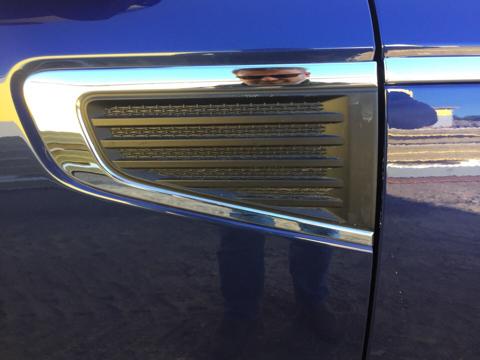

У ОД меняю по гарантии уже второй раз, причем одна и таже с левой стороны.
Я добрался наконец до своей машинки. Крылья пластиковые, капот металл. Магнитится или нет, не проверял. Машина- начальная 2л.
19 часов назад, Ал-163 сказал:
У ОД меняю по гарантии уже второй раз, причем одна и та же с левой стороны
Вы, может быть, машину часто моете, обезжириваете, какую-то химию используете? Очень хочется выяснить, что конкретно приводит к облезанию накладок, чего конкретно они боятся. Ведь у кого-то они вообще не облезают, а у Вас уже второй раз.
28 минут назад, Мышун сказал:
Я машину вообще редко мою, но родные жабры облезли с двух сторон, слегка. Новые пока держатся, но их и поставили недавно. Будем смотреть, но такой жести как на фото выше я не видел ещё. Их как отпескоструили.
Да, действительно, хотелось бы знать - от чего они (эти "жабры") страдают.
Сдаётся мне, Александр, первоначальная задумка этих жабр была именно в хроме. А затем, какому-то продвинутому эстету пришла в голову идея сделать их чёрными. А так как жабры эти уже были, по-видимому, изготовлены в немеренных количествах, то самым безболезненным и малозатратным решением оказался вариант их покраски в чёрный цвет поверх хрома.  Про неважную адгезию краски и хрома, видимо, попросту не вспомнили.
Изменено пользователем Sir Arthur
4 часа назад, Sir Arthur сказал:
Вполне возможно, что при проектировании Колеос`ов был изготовлен так называемый "задел". Началось производство, понятно, что они не массовое, не крупносерийное, а средне (а то и мелко) серийное. Имеется технологический задел, принимается решение - задел использовать. И не исключено, что для поставки дилерам взамен облезшим деталям используется один и тот же задел. Утилизировать и переделывать задел посчитали нецелесообразным.
11 часов назад, Мышун сказал:
Не часто мою, первый раз при выдаче автомобиля обнаружил, сразу ОД подписал на замену, второй раз( на второй мойке после замены детали)  заехал грязь сбить без химии, керхером. Краска с неё лохмутами слетала.
3 месяца ездил, в последний зачастил на мойку самообслуживания, там и приметил проступившие пятно хрома. Морально был готов. Конечно глупость красить хром, но ммногие вещи не поддаются объяснению у французов.  Будем надеяться что в гарантийный период задел закончится и будут ставить нормальные жабры)
Это жесть ваще, что с этими "жабрами" происходит. Мало того, что имитация, так еще и облазит. Неприятно удивляет.

Ну не знаю. Может так же как и крылья отличаются по материалу (пластик-металл), так же и качество жабр зависит (поставщик разный).
Отъездил почти год, на мойках высокого давления машину мОю 2-3-4 раза в месяц, обязательно с химией. С жабрами всё ОК, т-т-т.  Даже намёка нет на повреждения. :thumbsup:
34 минуты назад, Olav66 сказал:
У меня тоже с "жабрами" полный порядок. Отклеилась только идентификационная табличка на стойке двери (о чем я говорил на форуме), мне бесплатно ОД заказал, получил и установил дубликат таблички. Кстати, отличие дубликата от оригинала есть - оригинал был черного цвета с белыми символами, а в дубликате - наоборот - на светлом фоне черные буквы/цифры.

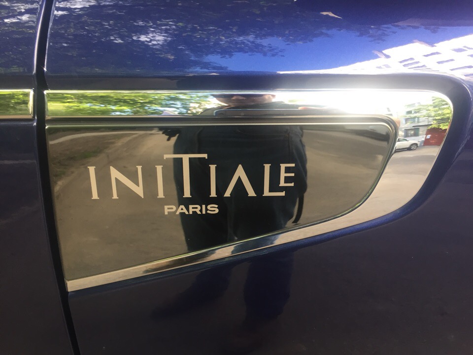

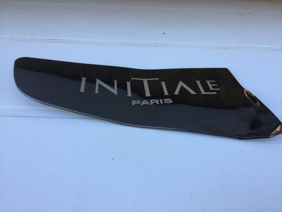

Скептикам посвящается. ))) Помнится, кто то заверял меня, что боковые накладки поклеенные  на двухсторонний скотч поверх боковых штатных жабер, отпадут/будут оторваны, вместе с черной краской этих жабер... Это прелюдия. А теперь к делу.
Есть в жизни люди, а есть нелюди, то бишь, в данном случае сороки, которые падки на все что блестит. А раз блестит, надо попробовать себе это забрать, оторвать, утащить.
Я даже приблизительно понимаю место и время, когда кто то попробовал оторвать накладку с надписью Инициале Париж от моей машины. Попробовал, отогнул уголок, не получилось и бросил всю эту затею. Да и видать я спугнул эту сороку воровку. Пришлось дальше накладку отрывать уже самому, ибо уголок ее так погнули, что и не выгнуть обратно. Дэбилы, одним словом. Мелочь. Но неприятно. Отрывал без применения спец состава. Отрывал не так уж и легко.  Ни капельки краски с жабер не содралось, а ведь усилие для отрыва можно оценить по изогнутости самой накладки ))
Да уж. Я сегодня тоже как раз постреливал из пневматики, правда по воронам, которые отчего-то яростно пикировали на  детей и их мамашек на детской площадке. Что послужило причиной столь яростной агрессии мне неведомо, но детям и мамашкам было реально страшно от этих налётов.
Это был я!;) ну что ж, я очень рад что ошибся. Хорошие жабры Вам достались. А двадцать баксов жалко, руки оторвать бы пионэрам. Новые заказывать  будете или нафиг?
Пс.
На первой фотке накладка блестящая, на последующих- черная.   Или это обман зрения?
Пс.
Уже заказал новые. Ну что поделать. Мелкая неприятность )))
А они под разными углами  смотрятся по разному. Этакий тонированный, дымчатый хром. Они действительно смотрятся достойно и благородно.
Не расстраивайтесь, Борис. Неприятно конечно, но не смертельно. Думаю, что новые накладки будут Вас радовать не хуже нынешних, павших в неравном бою. А воронам или сорокам я бы для профилактики хвосты поотстреливал бы.
Мне думается что Полковник так завуалированно назвал  человеческих личинок.

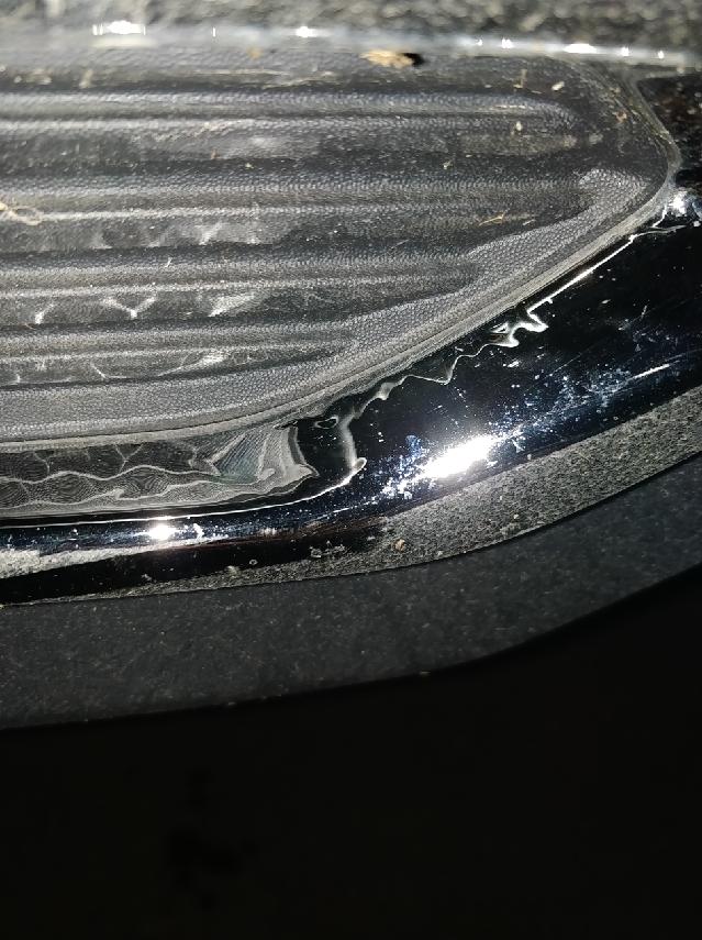

Граждане! Я фигею с такого качества выпуска авто.
Это что такое? Машине полгода, а хром начинает отслаиваться от накладок и морщиться, как целлофановый пакет?!!
И это сорок тыщ баксов?
По гарантии заменят?
Задний бампер слева около выхлопной.
1 час назад, Glinco сказал:
Я разделяю Ваши чувства. У меня в целом очень плохие предчувствия относительно всех блестючек и накладок на Колеосе. Вспомнил тут ручки дверей на Мегане 2 и вздрогнул. Ну три года ( а хром не относится к ЛКП и на него не та гарантия как на кузов) их будут менять(надеюсь), но я то собираюсь ездить дольше! И придется как то выходить из положения. Хотелось бы услышать по этому поводу мнение компетентных людей.
