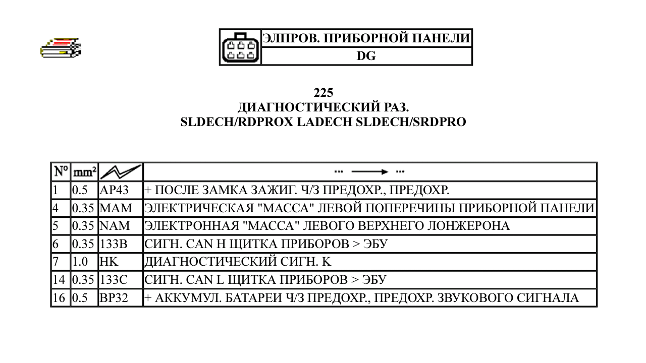

Просто я так понял, что у Вас на третьем Сценике, мультимедия на шине CAN2 висит и при диагностике определяется как отдельный эбу. У меня же вся мультимедиа по ходу просто друг к другу подключена ибо даже в разъеме OBD2 на вторую CAN-шину нет подключения.
