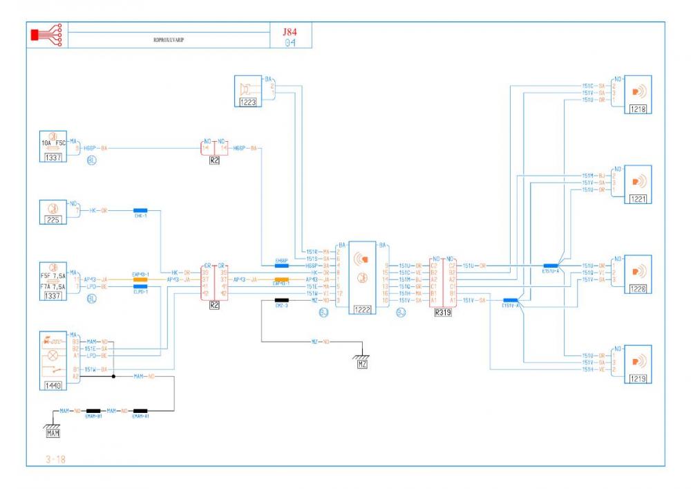

А дайте кто-нибудь схемку 6-контактного разъёма (который под задним левым фонарём), пожалста. А то там два провода одинакового цвета, и я их не знаю куда какой подпаивать. Пытался и так и так, одинаково не работает.
A1 0.5 151V "-"ВНЕШНЕГО ДАТЧИКА
B1 0.5 151H СИГН. ПРАВОГО ЗАДН. НАРУЖНОГО ДАТЧ.
C1 0.5 151Q СИГН. ПРАВОГО ЗАДН. ВНУТРЕННЕГО ДАТЧ.
A2 0.5 151M + СИГНАЛА ВНУТРЕННЕГО ЛЕВОГО ЗАДН. ДАТЧ.
B2 0.5 151C СИГН. ЛЕВОГО ЗАДН. НАРУЖНОГО ДАТЧ.
C2 0.5 151U "+ "ВНЕШНЕГО ДАТЧИКА
Вот, спасибо!
Мда, оказываеццо, это был "бежевый". От времени провода выцвели,и бежевый теперь не отличить от розового. И нет, я не дальтоник, цветокоррекцией периодически приходится заниматься.
