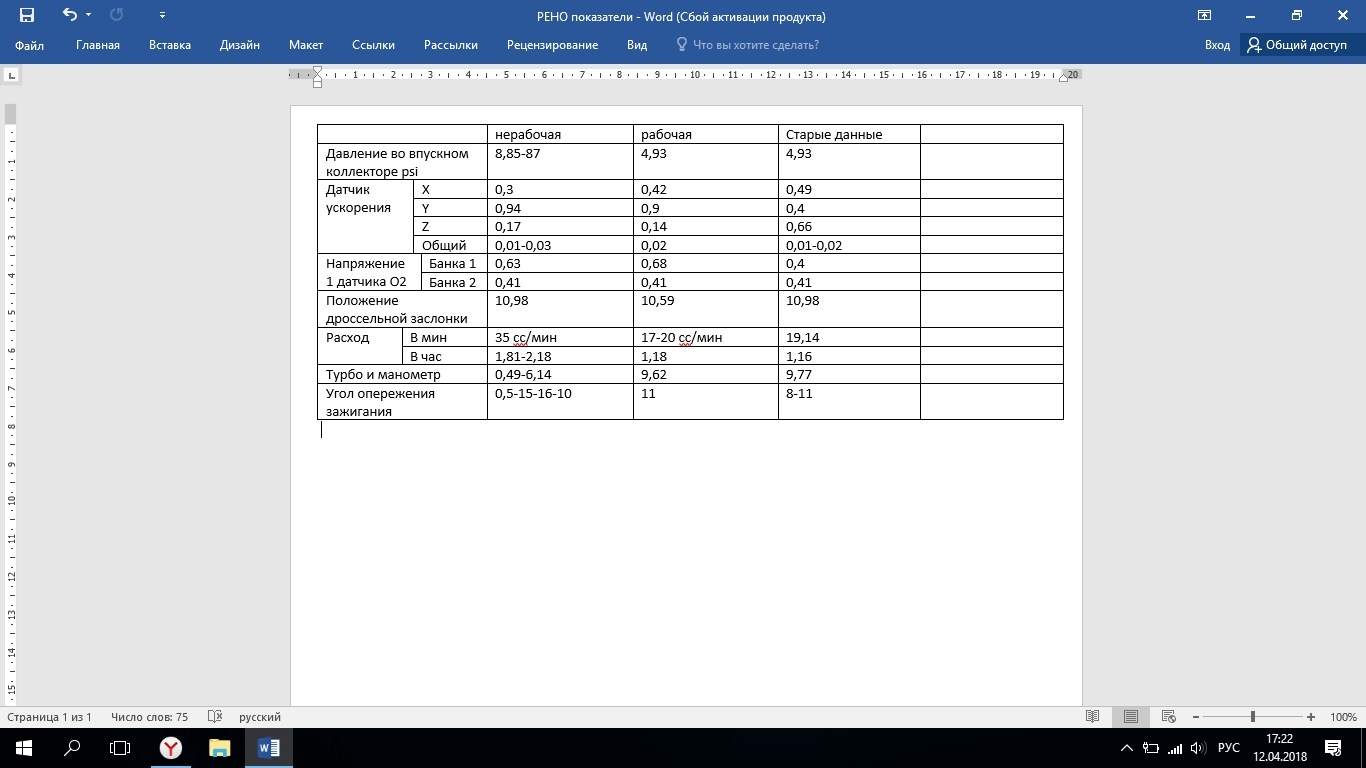

Всем привет, продолжу тему. Снята дроссельная заслонка и впускной коллектор. Все почищено, заменены прокладки. Завожу на холодную.... 1700 - 2000 оборотов. Минуту подождал, заглушил....завел...норма....ну думаю........усе..... Контрольное, глушу завожу.....25 секунд нормальной работы....обороты скачут от 750 и вниз очень часто машину колбасит... при нажатии на педаль газа обороты в пол и выстрелы.....секунд через 30 обороты поднялись до 1500 и тут же упали до нормы... двига работает нормально. Мозг завис. Глушу....завожу....20 сек и снова расколбас....и так пока не заглушишь.... да, еще при этом резкий запах бензина.... Заглушил....завел...снова секунд 20-30 нормальной работы и снова расколбас...И так до бесконечности....Шок и транс... Torque в момент расколбаса  показывает..... см. табличку в прикрепленном файле. Как буд то переливает. Мысли у кого какие есть???

61-95 градусов, это по сканеру, а давление во впускном я прикладывал чуть выше табличку с показателями, и выходит, что во время этого расколбаса давление увеличивается почти в двое.
На холостых во впуске должно быть 30кПа, А датчик положения коленчатого вала проверяли? У меня была такая ситуация раз в пару дней было такое что не заводилась, либо когда работала на холостых 750 Об они резко падали до 400-550 и машинку сильно тресло. После замены проблема ушла. А длительность открытия форсунок какая? Если есть возможность снимите на видео как работает двигатель.
