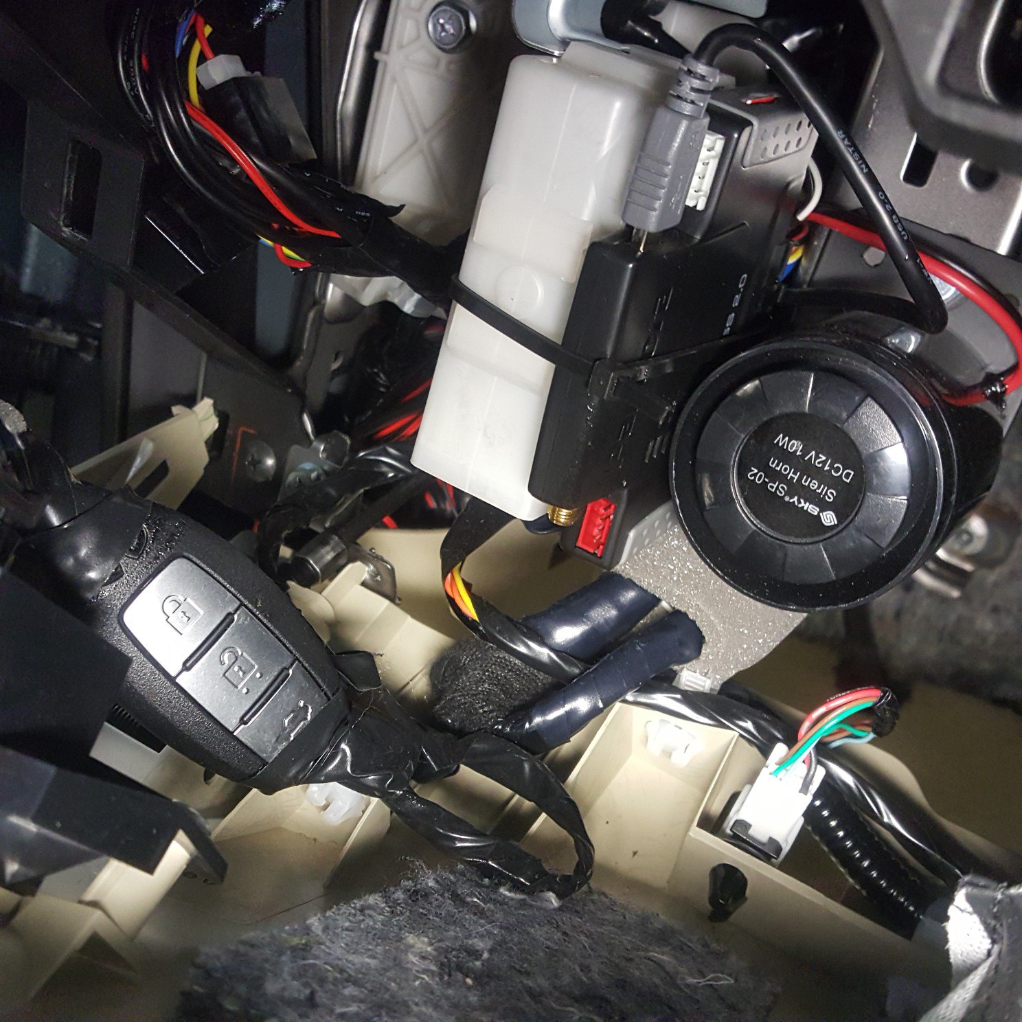

Установщик был авторизованный пандорой. Через него я и попал в Румянцево. За 2 дне в Румянцево облазили машину вдоль и поперек.
Очень жаль. Это репутация Пандора и Алармтрейда, в следующий раз подумаю что ставить и рекомендовать.
Про авторизованных и прочих "установщиков" я знаю не по наслышке. А последней фразы я вообще не понял. Жаль, что проблемы решены?

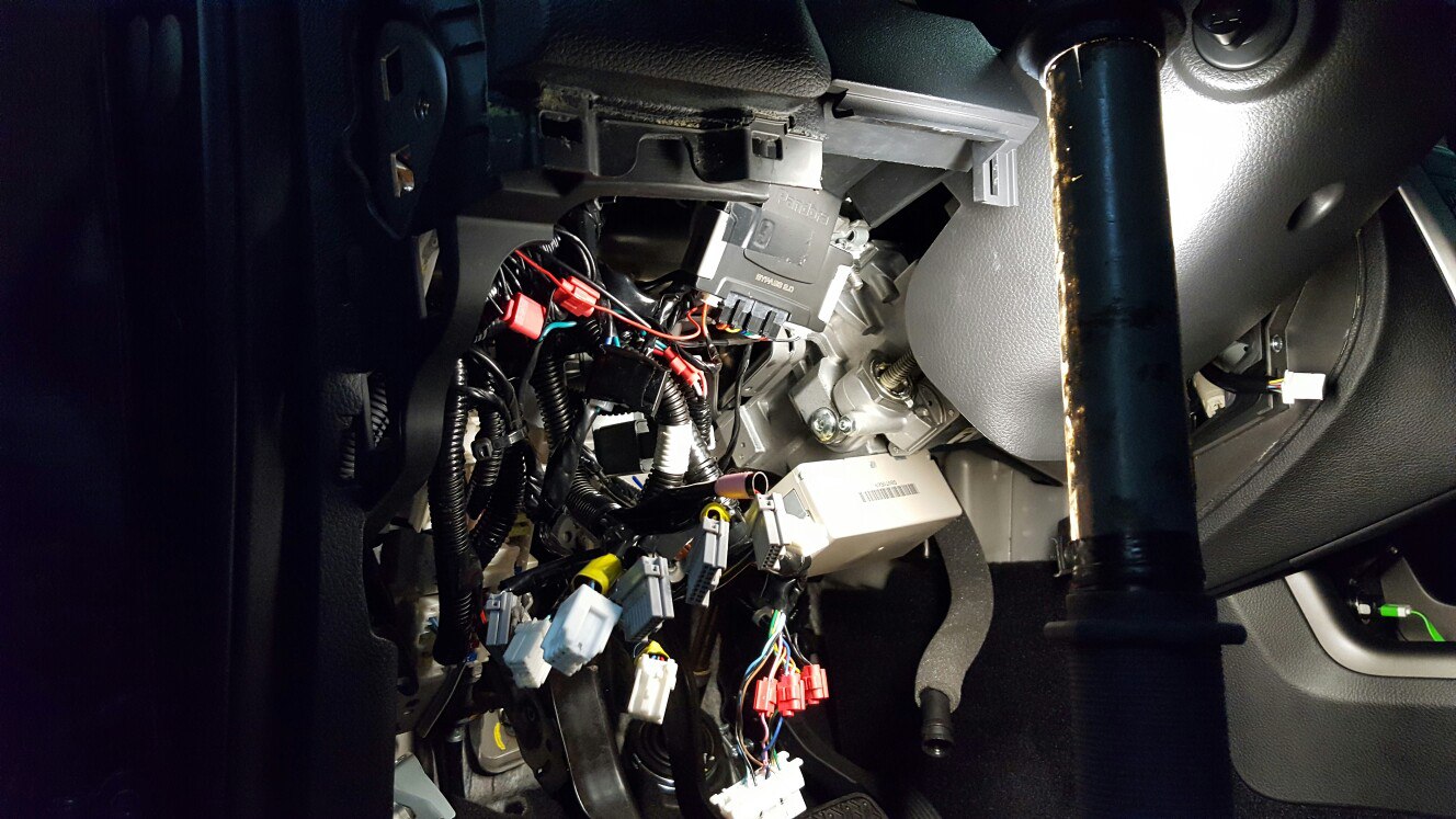

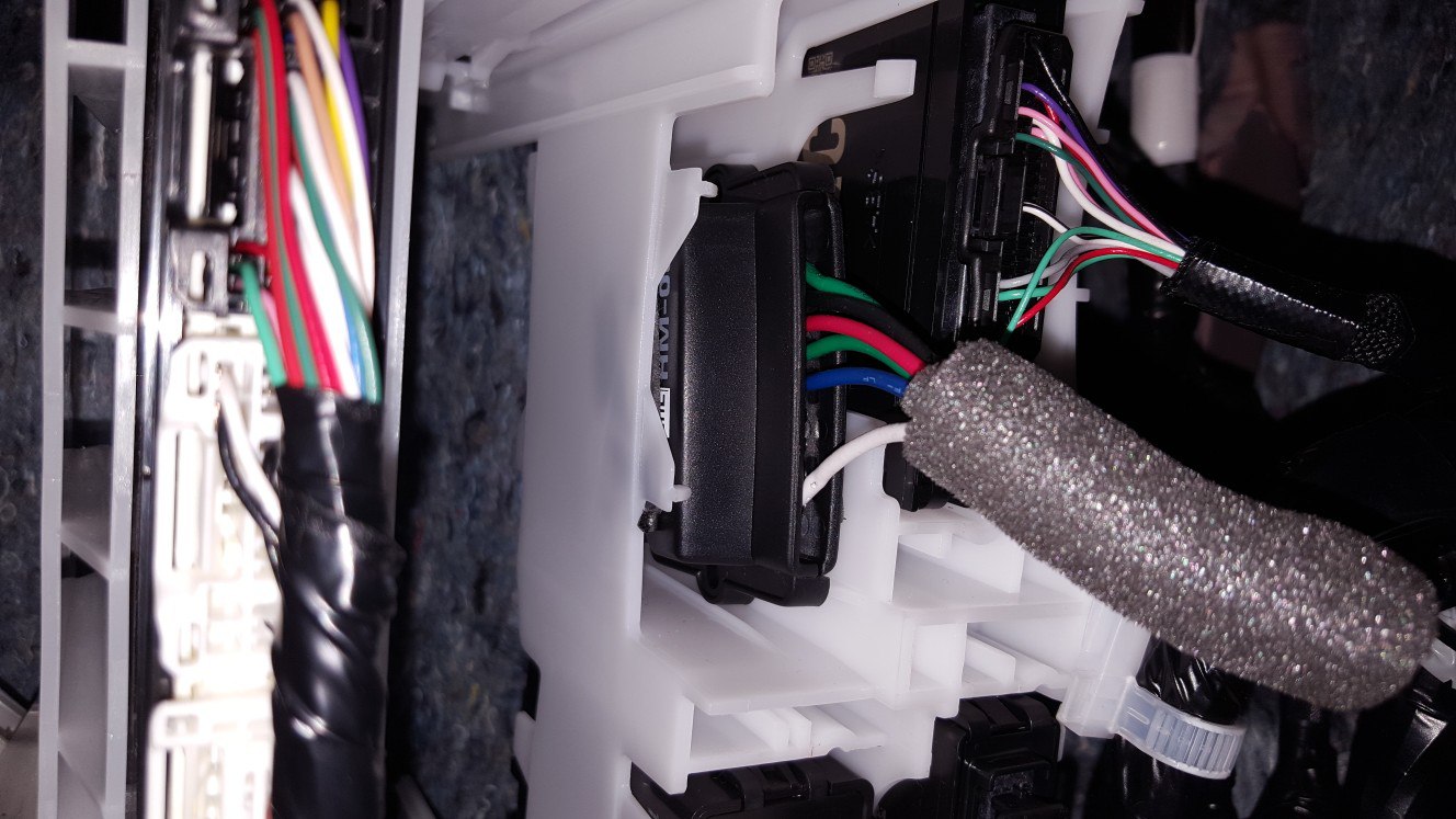

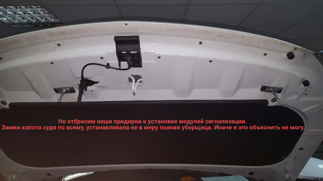

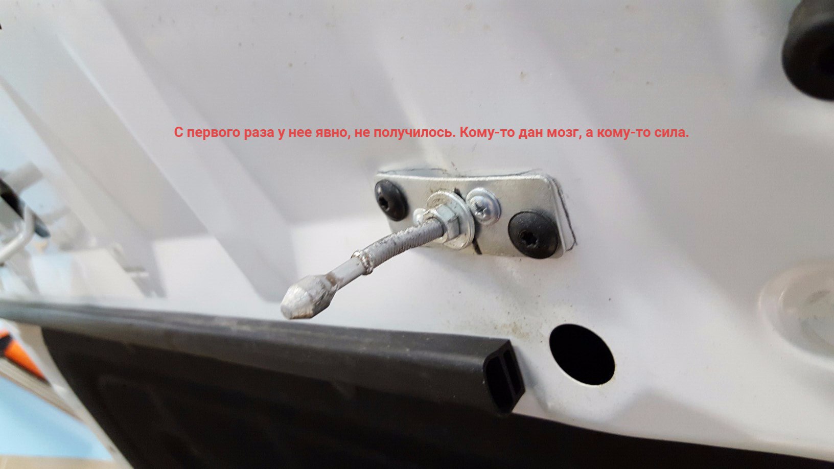

Дилеру??? Аххаха))) они на вас болт положили через 14 дней после установки. Хотя, в регионах, где особого выбора нет, может и более-менее с ними.
У нас ситуация по дилерам выглядит так:
1.Стоимость оборудования и работ завышена в 3-10 раз, качество "потоковое" - минимум подключений, полное отсутствие блокировок, минимум расходников. Зачастую выглядит так:
2. По всем гарантийным вопросам, "Мы только устанавливаем, по гарантии вам к производителю...". Большая часть клиентов "хавает".
3. Если что-то не получилось, "К сожалению, это не в наших силах, мы делаем все возможное(бла-бла), для ускорения решения обратитесь к производителю..."
Только что, god1941 сказал:
Да. Есть такое ощущение. Открыто не посылают, но культурно выходит, что "пока они не в силах что-нибудь сделать".
По поводу отсутствия  выбора - это не про Омск, всё-таки "миллионник". У нас хватает авторизованных сервисов. Вот только боязно как-то доверять свой авто кому бы то ни было, пока он на гарантии.
А продемонстрированные фото - это просто "жесть".

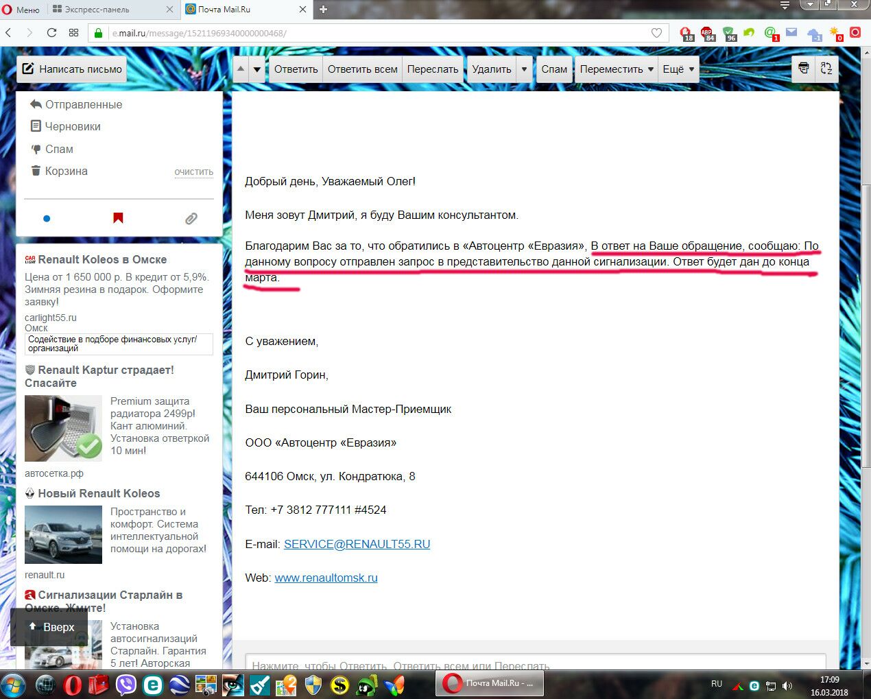

Как я и ожидал, ответ дилера свидетельствует о том, что на сегодняшний день ничего о решении проблемы они не знают (или не хотят знать). Жду до конца марта, там посмотрим.

Олег, Вам бы к представителю СтарЛайн в Омске обратиться...
8 часов назад, Andrey 74 сказал:
Да, спасибо. Если до конца марта ситуация у дилера не изменится, так и сделаю. Что примечательно, в соседнем Ниссане есть представитель СтарЛайн по умной безопасности, прошедший программу авторизации НПО СтарЛайн.
