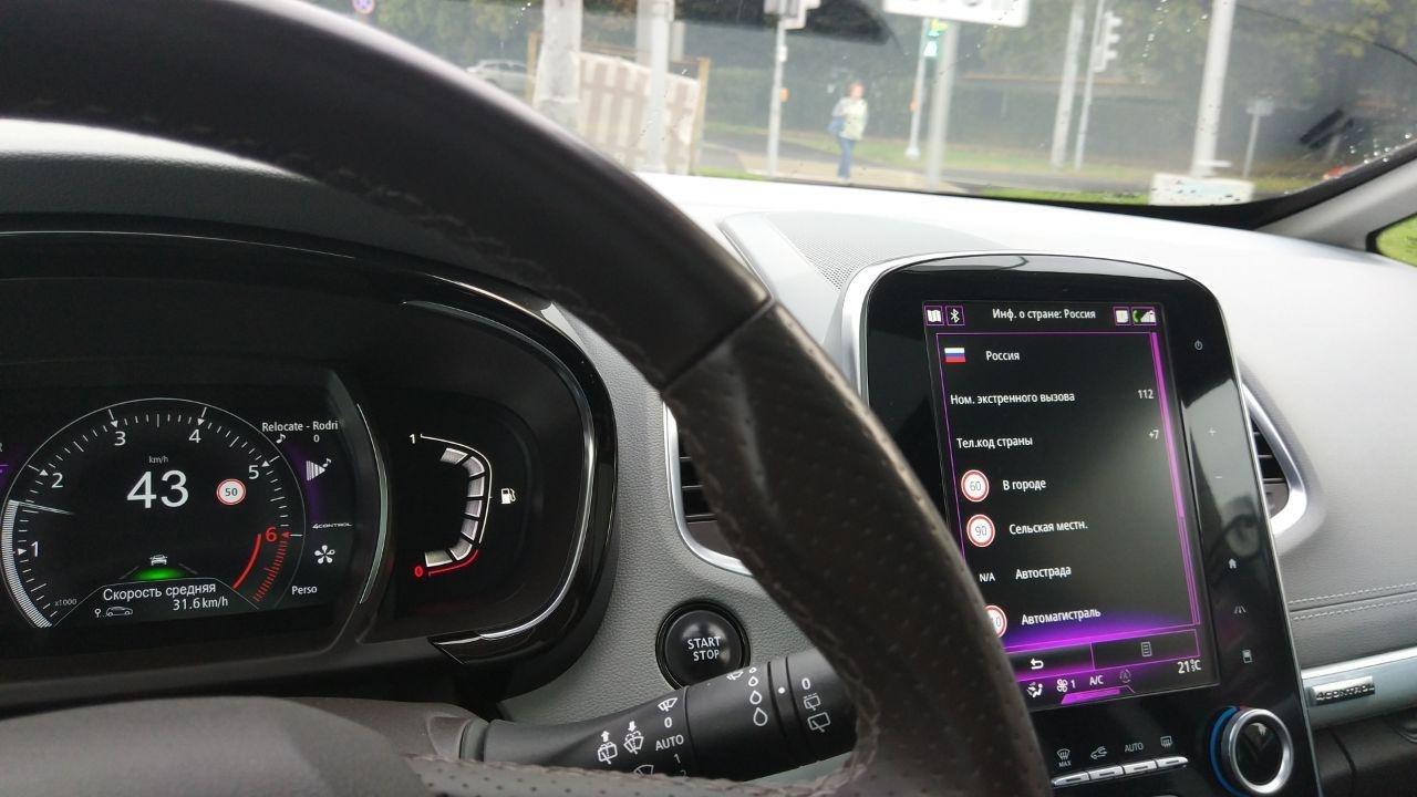

Я уже переустанавливал карты .... Сколько раз. Каждое изменение и установка всей сборки заново.
Удалил все родные лицензии, обновлял систему и скорость не изменилась.
Вспомнил - разбирал до винта прошивку и в одном из файлов видел РОССИЯ - 60/90/110

Файл global_cfg я не трогал,а все остальные перезаписываются при заливке новой карты. В ТМС и лицензии быть по идее не должно, остаётся только speedcsms.spdb, который удалить по отпечатку не удалось.
В настройках страны также оказалось 60/110

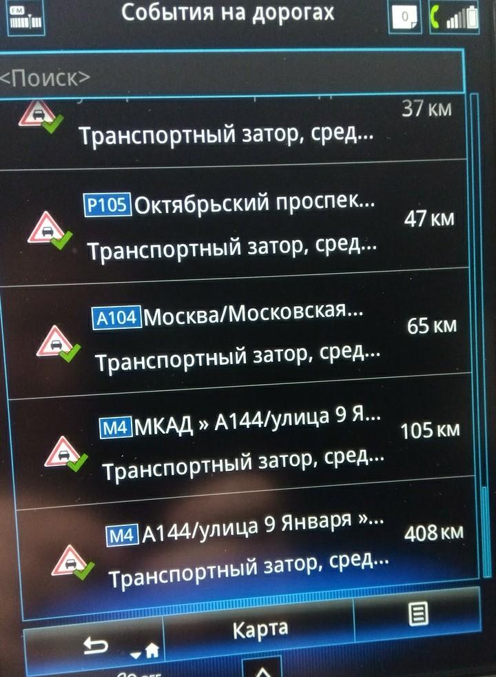

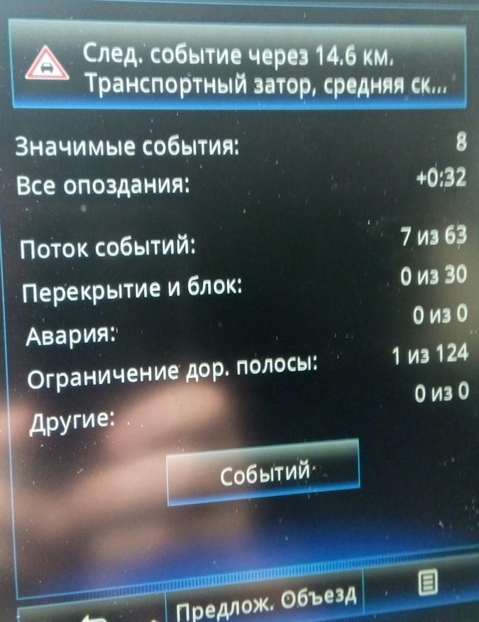

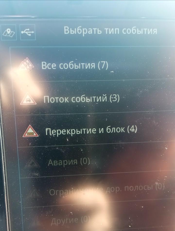

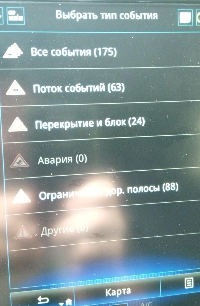

Вчера днем обновил global_cfg, когда вечером поехал домой, навигация подгрузила 160 событий (до этого всего пару раз до 130 +/- доходило, в основном около 70), по пути следования события на удивление совпадали, а сегодня сутра показала 12 (и то перекрытия дорог (о которых я знаю), так как ехал рано, пробок не было). Не знаю, совпадение ли это или обновление помогло... буду дальше наблюдать.

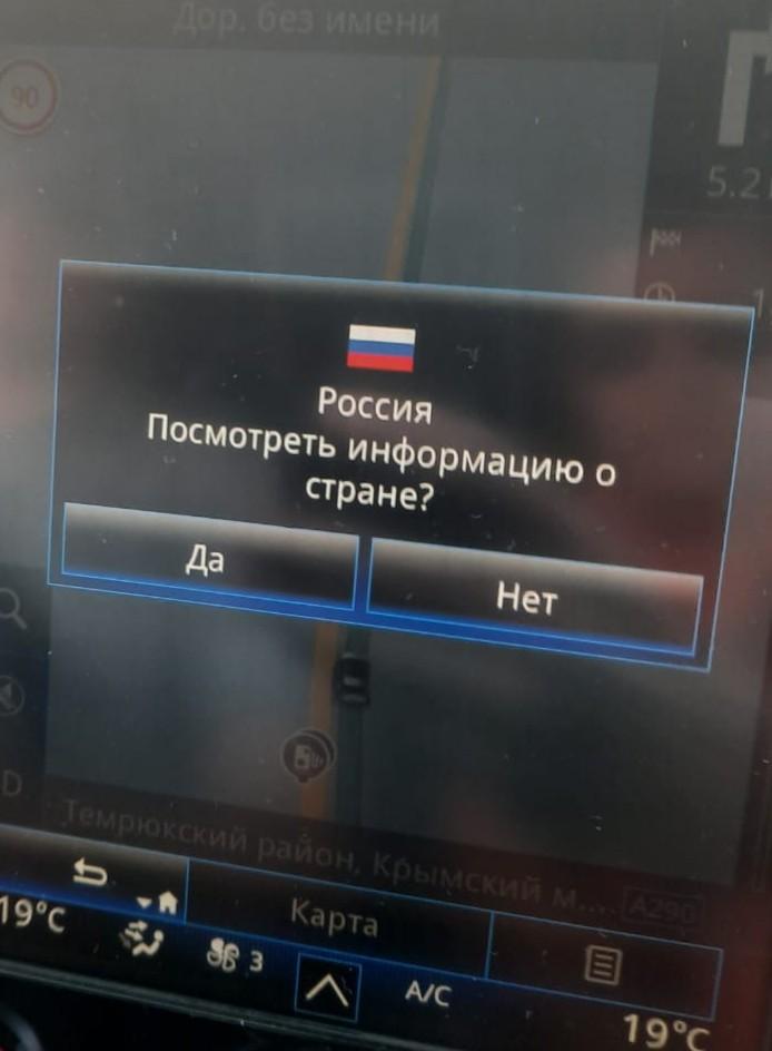

Настройки страны находятся в файле country_info.ini внутри global_cfg.zip

В официальные обновления карт global_cfg.zip также включен, в неофициальных - в зависимости от сборки
23 минуты назад, Мышун сказал:
На что обновил? В чём отличия от оригинального?
Да на свежий, ибо карты пока неофициальные использую... а почему так с событиями произошло, не знаю))
На свежий от официальной версии?
Или из какой сборки global?
Сегодня получил свежий файл с переработанными камерами
Думаю, что успею добавить в сборку.
После чего можно отключить предупреждения или удалить родной спидкам и не будет задваиваться. - По идее.

При этом события иногда доходят до 230, а иногда ничего, по нескольку дней, при горящем ТМС.
И лучше ловит в пределах 50 км. от Москвы, а в городе плохо, может антена наводки даёт?

Заменил global по наводке уважаемого SLK29
Для эксперимента ставил прямо поверх, дополнительно вложил туда свежий модифицированный файл speedcam, весом в 3 Мб.
И что же?
После установки обнаружил, что вместо 0 событий их уже много причем сразу. надпись над Крымом стала РОССИЯ.
ИНТЕРЕСНО, ЧТО ЕЩЕ?
Изменено пользователем DRED77
Скорости в самих картах прописаны и их не изменить.

Так в настройках страны у меня 60/110, как и должно быть, но на карте по факту показывает 50/130.
Эта информация только информативная. Используется для оповещения при въезде в страну. Ну или вручную листая если забыл какие скоростные ограничения, надо ли ездить днём с включенными фарами или сколько пива можно перед поездкой выпить :)
Мне на Kadjar проще - вшитая скоростная информация на экране не показывается, а используется бортовая камера, которая дорожные знаки сщитыват и ограничение скорости на карте и на панели показыват. Если знаков долго не было по дороге, то совсем без ограничения на экране.

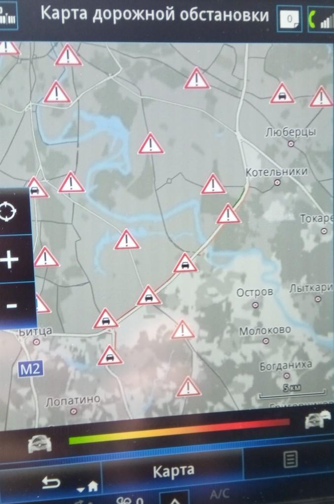

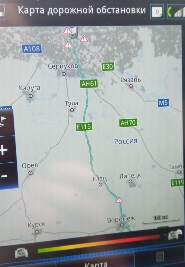

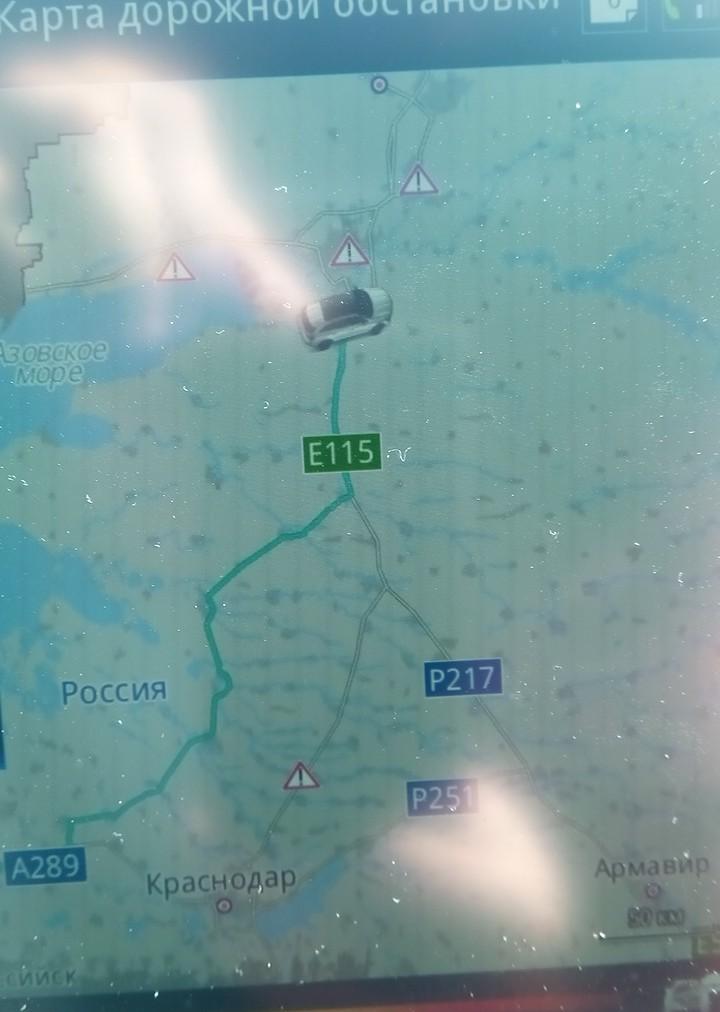

Первая проверка после установки нового global778584 на новых картах 2020Q2 показала -
Суббота время 09.00
Пробка полностью соответствует.
И яндекс рисует оччень похожую картину.
События растут еще,уже 230
И показывает пробки по М4 под Воронежем. Как раз едем.

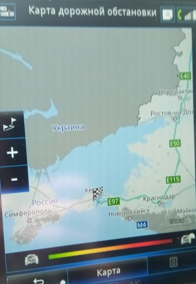

Весь экран как новогодняя елка.
Наконец-то магнитола выполняет свои обязанности.
А диллер говорит что в России работать не будет.
И Крым Россия
Из России с Любовью

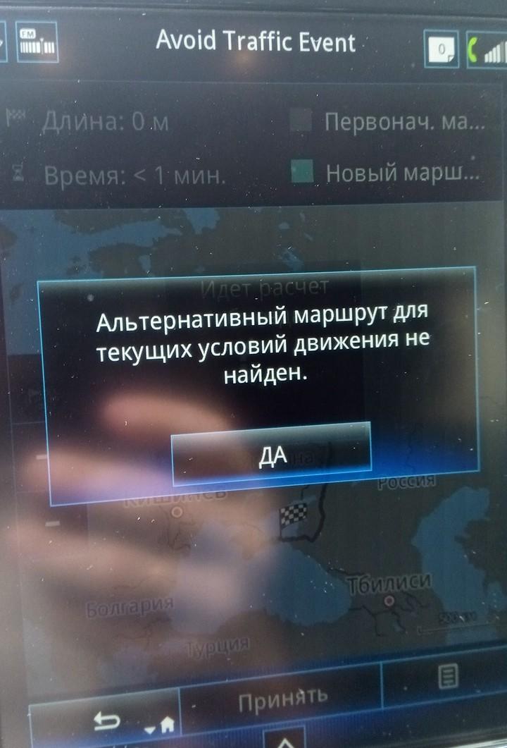

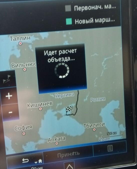

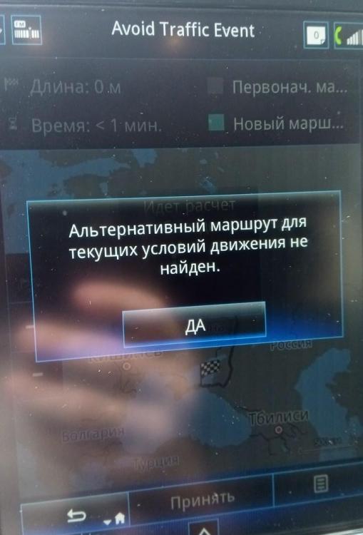

При переезде через мост система выдала
А потом одумалась и выдала , причем два раза с интервалом в +1минуту
Ну в общем снятие клеммы совершило перезагрузку и видео стало воспроизводиться.

Еще вопросик: поставил карты 20 года, но в перечне карт вообще Беларуси нет (вроде). И ставились карты родные 18 года, а страны в описании карт 14-15 года только. Это как понимать?
В общем, заработал векторный обзор перекрестка, как на картинках выше, при ведении по маршруту, но по какому принципу оно вылезает и как это поднастраивается (если это возможно), пока не разбирался.
