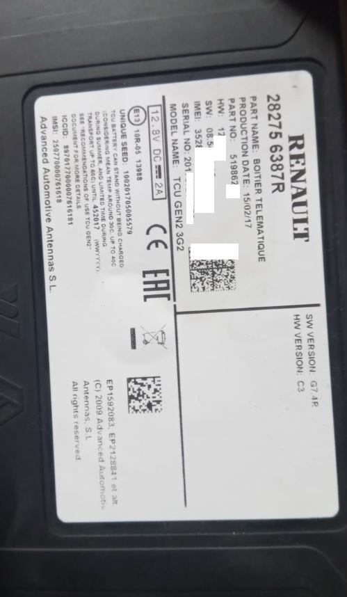

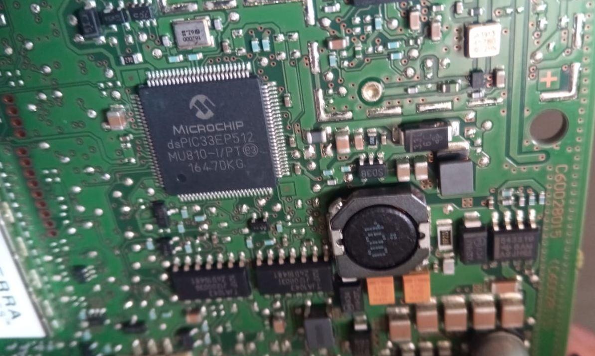

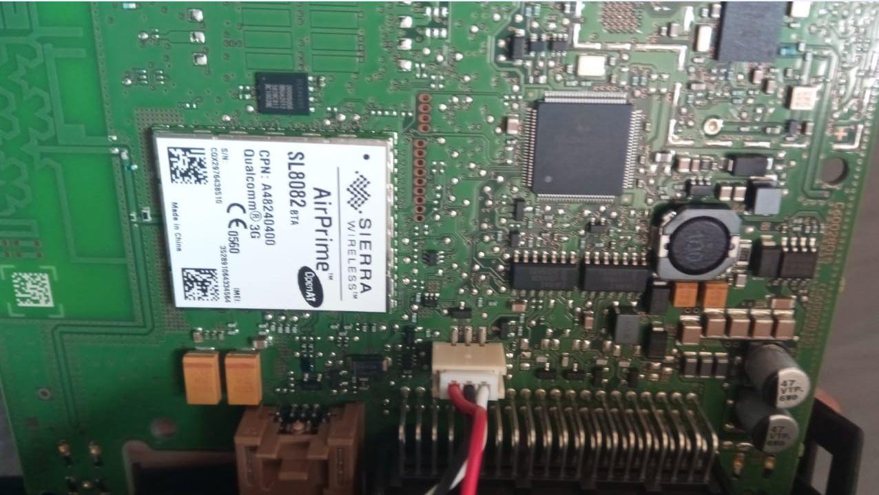

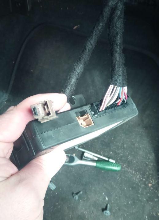

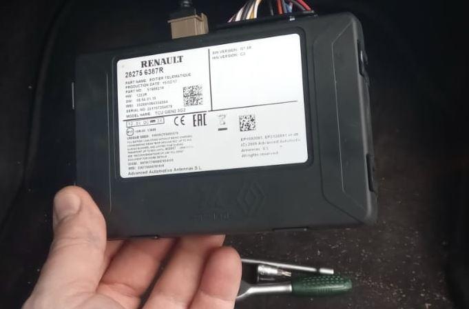

Всем добрый день. Отдыхаем.

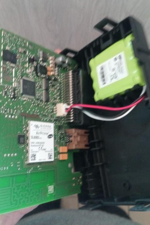

Снял блок TCU, а вот его прописать в МТС можно? Или они толко яблоко прописывают?

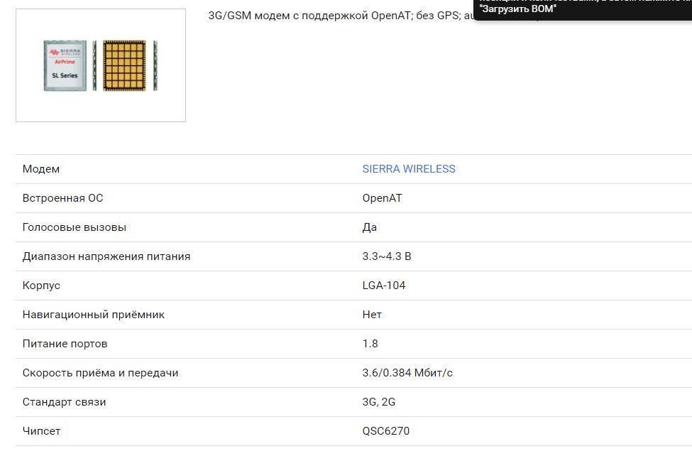

стоит что-то типа этого из серии:
вот очень красиво  https://russian.alibaba.com/product-detail/high-quality-sierra-wireless-sl8082bt-quad-band-module-60675873476.html
И весь сыр-бор из-за 30 баксов в базарный день?, дая бы сотню дал, поставте что-то другое.
Так вот откуда НОГИ растут и АВТОВАЗ тут.

21 минуту назад, DRED77 сказал:
Снял блок TCU
Сложно снимать? И где расположен?))
за бардачком
тема тут https://www.club-renault.ru/forum/topic/77710-лампочка-в-бардачке/?tab=comments#comment-2190402

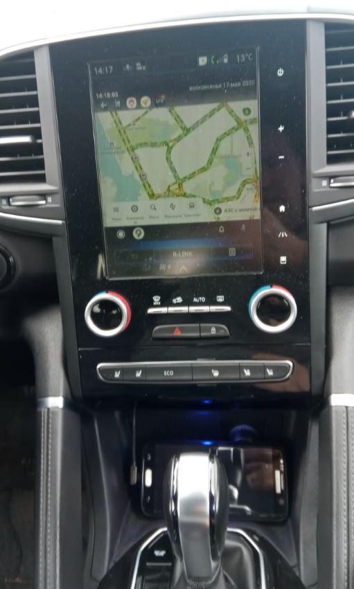

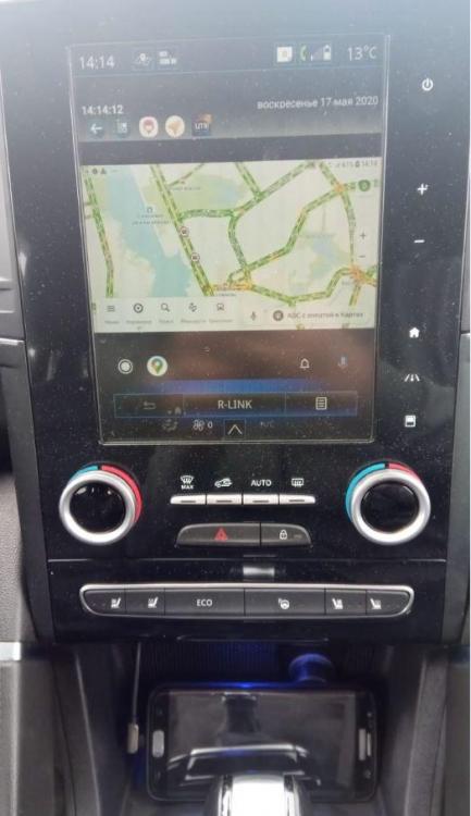

Еще решил раз и навсегда вопрос с соплями.
Чтоб провод не торчал, убрал его с глаз долой.
И  вывел под магнитолу. Заодно Решил проблемный вопрос с вечными пробками.
просверлил под самый корень и вывел провод под панель, всё равно всё разобрал, да простит меня Рено.
И вывел под магнитолой. Шнур можно регулировать по длинне, там тоже пришлось на стыке делать ложбинку для кабеля.
Первая настройка АА - экран большой, но плывет сенсор из-за разрешения.
Вторая настройка АА - экран меньше, но зато сенсор не плывет и нажимать можно прямо на значки, а не со смещением.
Но к первому я уже привык.
И какой дурак в Яндекс пробке придумал делать закладку -АЗС с оплатой в Картах - неубираемой? Она перекрывает компас в таком варианте. А отключить её никак.
Изменено пользователем DRED77

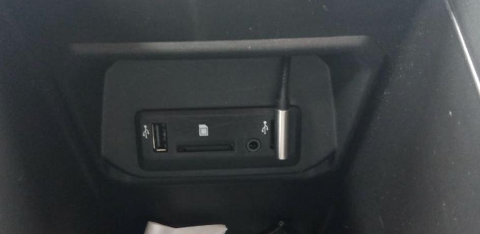

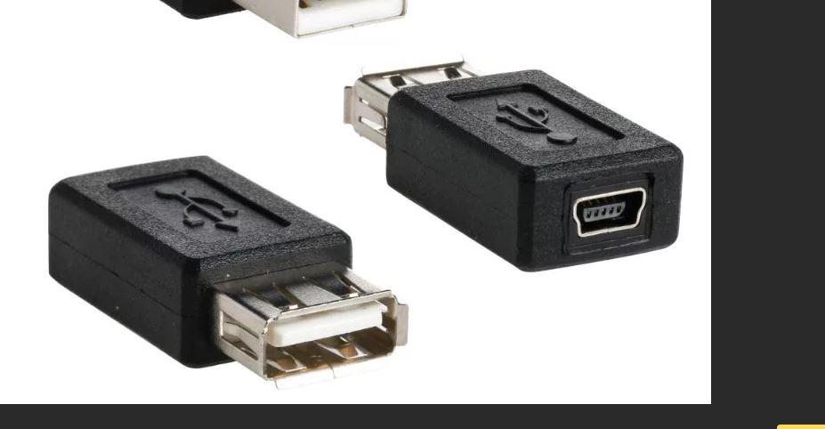

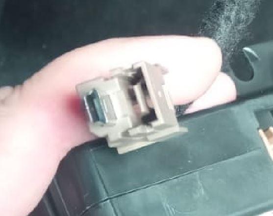

И ещё, как я понимаю из всего, что я узнал, прочитал, рассказали и увидел - можно сколь угодно подключать разные устройства в картридер и ничего не получить, так как данное устройство заточено только на одно -работу с флешками и телефоном.
А вот если исключить данное устройство из цепи  и найти переходник на кабел мини USB под wifi флешку то есть шанс, что драйвера подтянуться, я думаю они есть в системе.
А вот есть ли переходник с такого на обычный usb без микросхемы картридера? Или тут и распайка своя ? хотя вряд-ли.
Вот что надо
4 минуты назад, DRED77 сказал:
Есть, да
В 17.05.2020 в 16:42, DRED77 сказал:
По схемам распиновка в подлокотнике соответствует стандартному miniUSB, со стороны TCU пока в схемах не нашёл (знать бы как он там называется), но, скорее всего всё так же.
Вот, поэтому считаю, что надо исключить посредника с микросхемами, и сажать wifi напрямую на провод.и перегрузить.
Митинский радиорынок закрыт. А паять лень. А вдруг надо сделать otg
14 часов назад, DRED77 сказал:
Можно вместо переходника подключит обычный USB -хаб. Вероятность, что он как-то повлияет на работу модема близка к нулю, программно он должен быть "прозрачным", главное чтобы по питанию мощности хватило, в чём я слегка сомневаюсь. То, что у нас в подлокотнике - тоже USB хаб, но с отдельным питанием.
Скорее всего нет, там в кабеле провода для "ID" не хватает, по крайней мере в схемах.

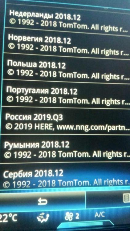

В 01.02.2020 в 13:51, DRED77 сказал:
Если интересно, то я себе поставил новую Q3 базу только камер и POI, она видно свежее чем стояла в базе 2019Q2 и самое интересное, что исчезли все красные С.
Я не поленился залез, включил, правда только показывать, без звука а их нет, зато камеры появились которых не было до этого, может вместо С -значек появился камера со спидометром и тётя говорит про среднюю скорость.
Недалеко от дома видел камеру ночью горит красная подсветка, а на карте её не было. Теперь есть. Правда думаю, что база камер с другой версии IGO в сведениях SPEEDCAM теперь даёт такое рис.1.
кому интересно можете попробовать установить здесь только камеры https://mega.nz/#!IOZAyaZK!69qqTVDudIRxmxU4J8fQB8MKSpYPoFQl9svLLe9xFQk
Я в целом доволен. Но отвечаю только за себя, никого не вынуждаю и как откатится назад не знаю, думаю что при обновлении на следующую врсию сама обновится.
Версия 8.0....506       И в POI настроил свои заправки только той фирмы на которой заправляюсь - Российские заправки в самом низу на русском языке.
