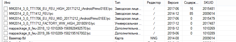

Ну вот немного добаловался, ничего страшного, но нашел проблему.
Неделю назад решил подчистить лишнего в R-link/ Удалил много чего, в том числе и как теперь выяснил -Заводскую лицензию.
Без неё всё работает, но как выяснилось она нужна, для дела.
Насколько я понимаю её не востановить ни из какого архива?
Я её могу только прочитать как название в старом файле wls ?
Изменено пользователем DRED77
А в прошивке разве нет этих файлов?
Там только дополнительная , вот как было и стало
Осталось две
Хотя странно, приезжали люди вообще без лицензий и с просроченными и у них всё работает. Может сработала старая болезнь - заметил, что если вмешаться в сборку с улучшением типа убрать баннер, то тмс вырубает, а я удалял лицензии уже после.
Как я и писал, заводская лицензия не влияет. После переустановки пакета заново, сразу пошли события. Т.е. как только вмешиваешся в готовую сборку сторонним патчем видно идет нарушение чего-то. И тмс отрубается.

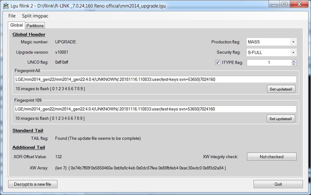

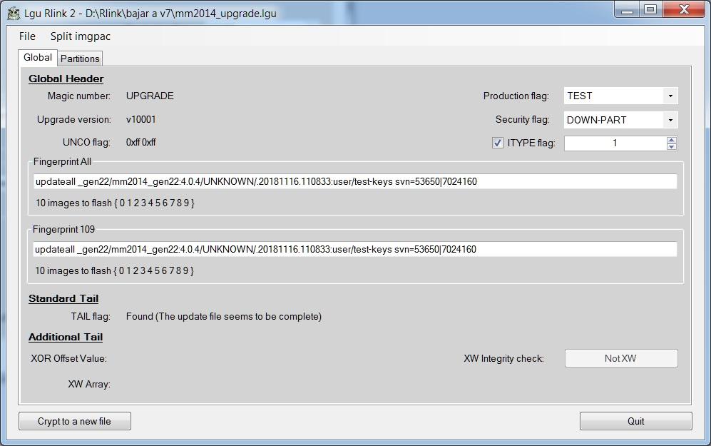

может попробовать сначала на 7ку, а потом уже на 8ку
вот рабочий вариант отката с 8 на 7, может и с 9 на 7 откатится
В 24.03.2020 в 20:31, Ravel сказал:
1. Откатываемся на v7
https://mega.nz/#F!lzY2BKya!g418DsxcxAHQV63I1dSJhg
2. Ставим патч для удаления "кривых" хвостов https://mega.nz/#!g3BEyY7R!mVnaCzwu1-aQxCyXuzP5XDUirnMO7j_j8008-1_LOsk
3. И снова ставим v8 https://mega.nz/#!V64ERIaD!OZttk63QBzh0jPlb6xI9umG_c2DJ8PfPCaFZ5gyBFdk
можно поиграться с Lgu Rlink 2 над прошивками
вот это родная 7ая прошивка которая на 8ку никак не ставится
а это 7 из цитаты выше - она стает на 8ку без вопросов
различия есть
Изменено пользователем Alex_ua

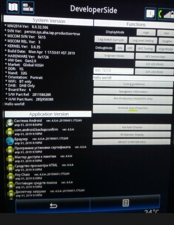

9 часов назад, omega-centr сказал:
Коллеги, подскажите самый простой способ запустить видео во время движения?
Если текстом, то так:
Включение «Видео на ходу» в «Режиме разработчика»
1. Используйте USB-накопитель в формате FAT32.
2. Создайте каталог с именем DEBUG в корне флешки
3. В каталоге DEBUG создайте пустой файл с именем DbgEnable.lge. (Вы можете изначально создать текстовый файл, который вы переименуете в DbgEnable.lge).
4. Вставьте флешку в USB-накопитель вашего автомобиля и подождите несколько секунд, пока автомобиль не обнаружит его.
5. Войдите в свой планшет из МЕНЮ -> Мультимедиа -> Настройки -> Фото
6. Теперь, в пустом прямоугольнике под двумя рядами, коснитесь пальцем в верхнем левом углу и 12 раз в нижнем правом углу через 1 секунду между касаниями.
7. Планшет перейдет в «Режим разработчика»
8. В правом верхнем углу нажмите «DiagRw»
9. В новом меню выберите HMI
10. В разделе «Видеорегистрация» коснитесь «Ограничено» и выберите «Разрешения».
11. Сохраните изменения, нажав кнопку «Сохранить» в правом верхнем углу.
12. С помощью кнопки назад выйдите из режима разработчика в обычный экран планшета
13. Нажмите и удерживайте кнопку питания планшета, пока он полностью не закроется.
14. Запустите двигатель, чтобы снова запустить планшет.
15. Наслаждайтесь фильмами!
ЗЫ народ в сети пишет, что mp4 и avi воспроизводит точно
ЗЗЫ Чел с французского форума по поводу флага FULL<=>PART ничего не написал, а по поводу флага TEST<=>MASS написал следующее (вольный перевод с французского ;)): Передача его на тест приводит к тому, что r-link игнорирует дату создания файла, потому что, если он старше текущей версии, он не работает.

Сергей, а пп.6-7 во всех версиях ПО работает? Где-то читал (где уже не вспомню), что на 7-й и 9-й версиях такой вариант загрузки режима разработчика работает, а на 8-ке нет. Хотя может и ошибаюсь.
Только что, omega-centr сказал:
страшно, но буду пробовать.
Ждём отчета, желательно с фото или видео:scenic:Попросите жену задокументировать ваши действия :mail1: Многим может пригодиться!
2 часа назад, SLK29 сказал:
Спасибо, добрый человек! :bye:
1 минуту назад, Olav66 сказал:
У меня получалось, но, как и у некоторых в сети, не с первого раза. Да и в 9й тоже не с первого раза. Надо, кстати, будет попробовать, как в видео уважаемого DRED77, сперва зайти в настройки фото, вставить флэшку, удержать левый верхний угол и натыкать до режима разработчика правый нижний. :hmmm:

В общем, в "Режим разработчика" с первого раза зашлось так, как сказано в видео уважаемого DRED77:
4. Войдите в свой планшет из МЕНЮ -> Мультимедиа -> Настройки -> Фото
5. Вставьте флешку в USB-накопитель вашего автомобиля и подождите несколько секунд, пока автомобиль не обнаружит его.
6. Теперь, в пустом прямоугольнике под двумя рядами, коснитесь пальцем на пару секунд в верхнем левом углу и 14 раз (у меня так вышло) в нижнем правом углу через ~1 секунду между касаниями.
PS осталось понять, как в этом режиме поставить что-нибудь похожее на диспетчер файлов
