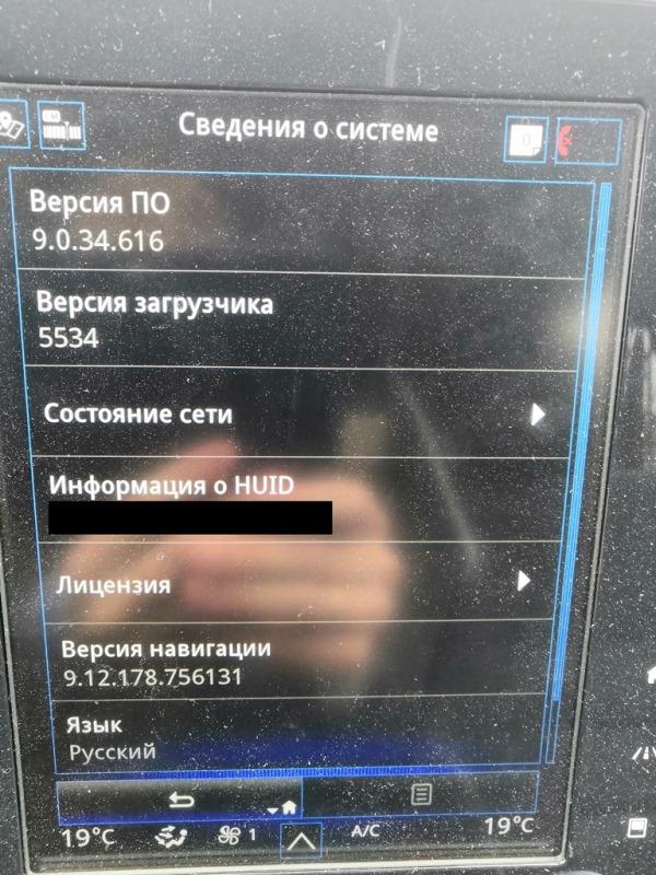

Обновил сегодня прошивку до версии 9.0.34.616 с версией загрузчика 5534. Из того, что увидел сразу: 1. внизу экрана появилась кнопулька в виде ^ для открытия всех настроек климата; 2. на кнопке "назад" появился домик, при удержании кнопульки происходит возврат на главный экран (хотя может и раньше это было, не обращал внимания); 3. навигация ругнулась, что нет карт данной местности (надо разобраться: то ли карты потерлись при обновлении, то ли патч накатить, который надо найти под эту прошивку (если кто поделится ссылочкой, буду благодарен)). А еще надо разобраться, работает ли теперь андроид авто по bluetooth, как обещал интернет, но это уже не сегодня.

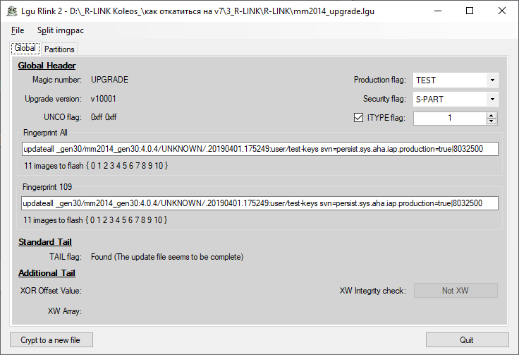

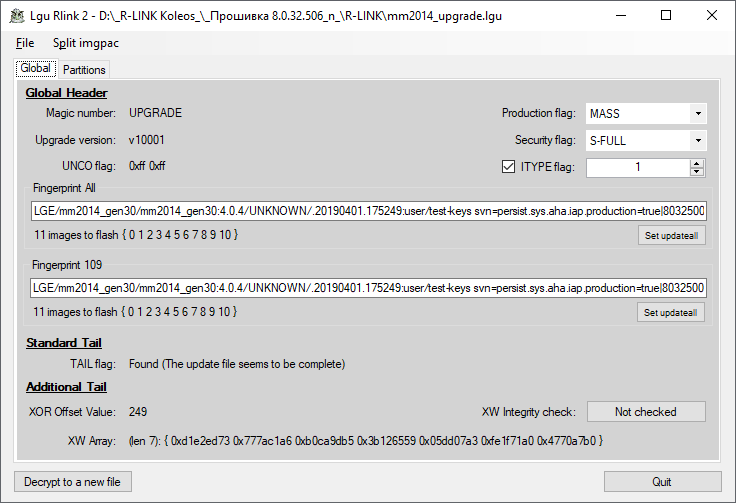

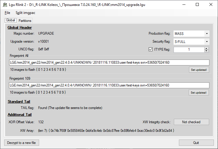

PS а еще я скачал утилиту lgu rlink 2, так она разные флаги продукции и безопасности показывает для 6 прошивок, которые у меня на компе лежат. могу скрины сделать и сюда выложить, если интересно))

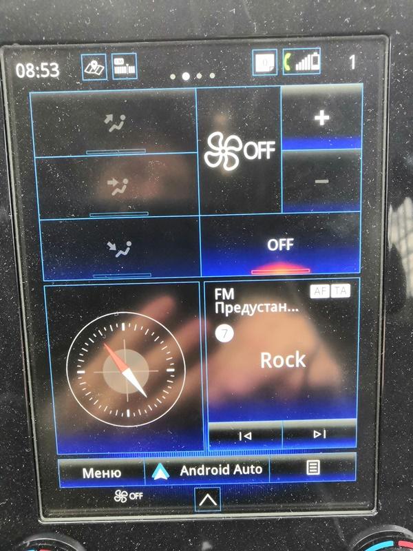

Вот на ваших фото есть надпись - СВЕДЕНИЯ О СИСТЕМ и сбоку в белом квадрате цифра 0. У меня там просто1.
Может теперь там стоит 1 или 2, так как два раза она видела обновление
Нажать прямо на квадратик.
Если стоит 0 то попробовать опять воткнуть флешку с патчем для левых карт. Как скажет, что есть новое обновление, то посмотреть на цифру в квадратике.
Если изменится, то зайти и прочитать и вручную запустить.

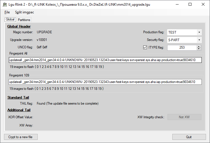

Прошивки из сообщения Ravel про откат на 7ю версию и повторная установка 8й, когда 8я глючит:
Это прошивки из ссылки, которую я давал недавно:
А это прошивки 8я - стояла, 9я - стоит
Изменено пользователем SLK29

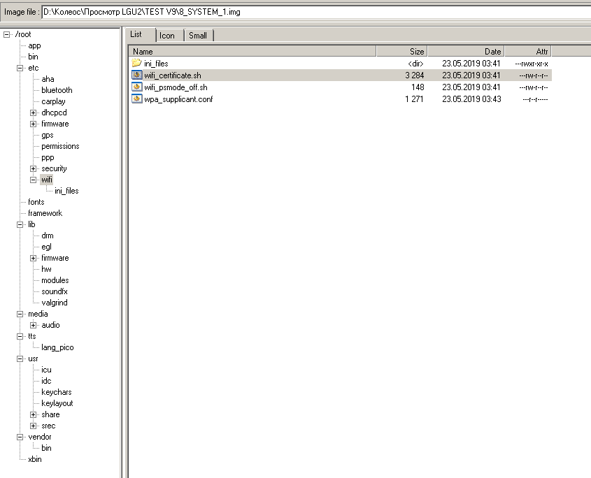

Всегда мечтал посмотреть, что кладут в файл обновления, вот это внутри файла LGU в версии 9
 а что внутри IGO?
Изменено пользователем DRED77
Если честно, я тут ничего не понял, что тут нам даёт?
Возможно пригодится.
Т.к. многие говорят, что надо на 7ку возвращаться, а зачем?
Ждём результата восстановления карт, может самому попробовать? А если не понравиться?
Отметил Production Flag = TEST - это значит тестовая прошивка ?

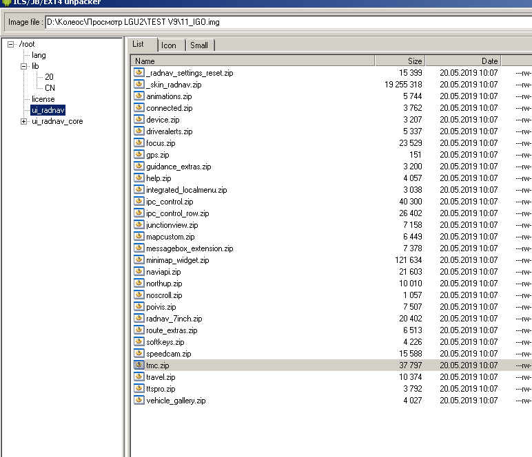

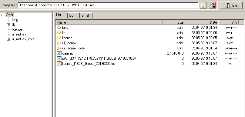

Вот файлы операционки версия 9 для R-LINK2, но достать пока не получается. Можно посмотреть Пока файлы и доставать по одному файлу.
Содержимое системного каталога
Содержимое папки IGO вот он гадёныш, Еще больше хочу открыть

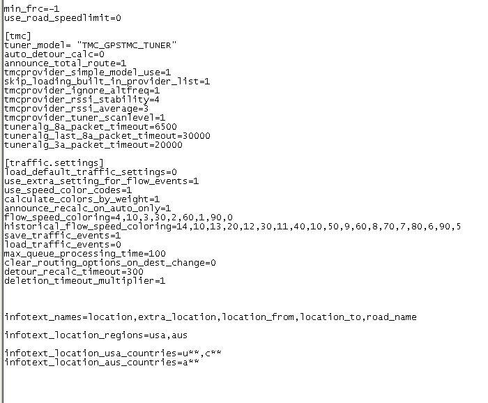

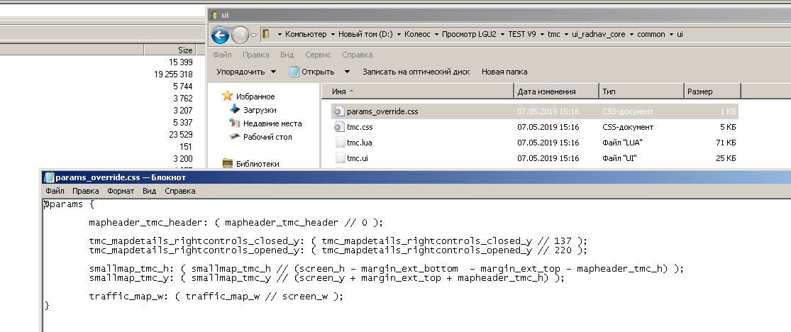

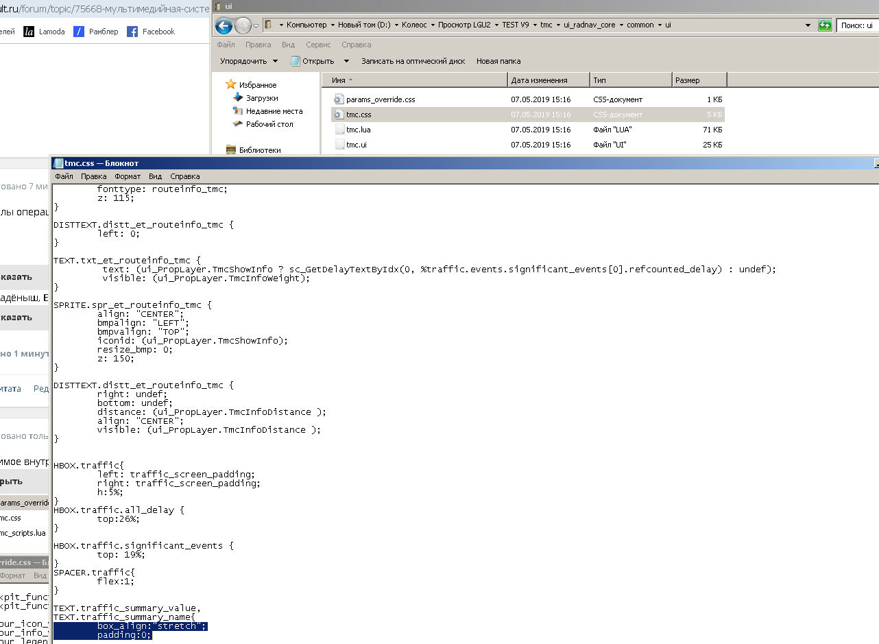

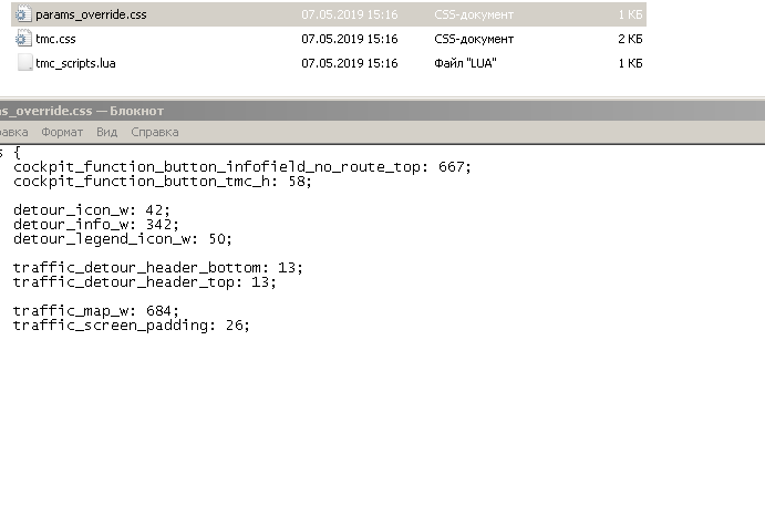

содержимое внутри файлов TMC
А это в другой папке
image.thumb.png.7cb62562ced68b1c12944b1c5f7de96e.pngмммм
в другом файле то-же, видно таблицы скрыты от просмотра в нечитаемых файлах
  Скрыть
Это то, как будет отображаться на экране. Это ерунда и отношения к данным не имеет.
Я это понял, но остальное в своём собственном формате и как читать непонятно
Файлы все из обновления 9.0 я вытащил. Если кому интересно могу скинуть но архив большой.

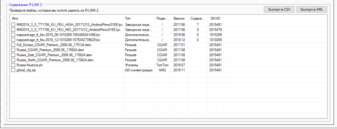

Не поленился, сгонял до машины с патчем еще раз... Рлинка написала про наличие обновления, отсутствие мультимедиа, а верхний квадратик остался без событий (то есть 0). Я вот не обращал внимания раньше: вот патч не поставился, поэтому не было запроса на удаление, поэтому патч остался (что логично весьма), но при этом в этой же папке r-link должен создаться файл wls или он тупо создается на пустой флэшке?
Должен был создаться. Других sd card или флешек не воткнуто?
Значит один вариант. Скачать родные карты через тулбокс. Или пробовать чужие, но рено.

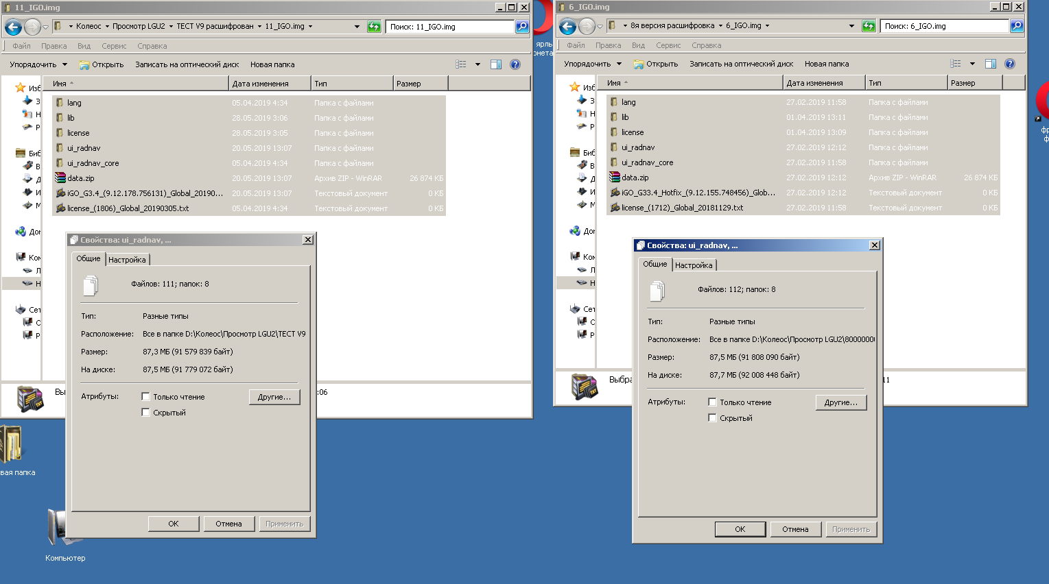

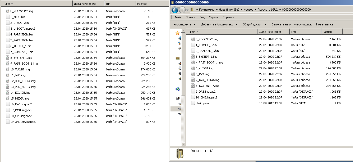

файлы 8 и 9 обновления в расшивровке LGU для понимания физики процесса
9 слева, 8 справа.
Папки по размеру одинаковы, это плохо
И вот итог почти все  файлы igo одинаковы у двух версий - видно по названию в пути папке. Кроме одного файла.
Отличается наличием ещё одного Испанского языка в диалекте
ТОгда смысл в обнавлении?  Если только из-за дизайна? Или Файлы мультимедии - кодаки другие?
Выложил на облако расшифровку по 9й версии. Прошу глянуть коль времени не жалко для самообразования, Может заменить на НАВИТЕЛ?
ТАМ только то, что расшифровал, могу выложить всё, но img файлы не открываются некоторые.
https://mega.nz/file/sf4kmAZb#7iG3NoddT-dCoyGbZVNbbBG5DcSCZvSh2dP3YEhm9r0 - часть расшифрованных установочных файлов LGU версии 9

Сходил до машины, попробовал перезагрузить, патч установился. Так что благодарствую за совет. Интересно, что когда рлинка предложила удалить установочный файл на флэшке, а я согласился, папка r-link оказалась напрочь пуста, а раньше такого не было... оставалось что-то + wls файл. Но wls файл создался после перезагрузки на другой флэшке.
Открылась тайна, почему рлинка не видела карты данной местности:
Вот сижу и думаю теперь: либо откатиться до оригинальной версии и поставить реношные карты, выкаченные тулбоксом, либо собрать SKU-Creator карты и их поставить (но тогда, скорее всего, надо будет найти и поставить Partition IGO Patch Radars Remove Message для 9й версии, если кто встречал, поделитесь ссылкой, пожалуйста).
А еще брал с собой смартфонный кабель, АА запустился с помощью него. Все же интересно, в какой из рлинковских железяк установлен этот bluetooth, и влияет ли версия прошивки МИКОМ на передачу информации по bluetooth? И какая из этих железяк должна быть последнего поколения и какого? Но это не выяснить без посещения ОД, чтоб он перепрошил МИКОМ и легально перепрошил рлинку на последние версии.
Птому, что затерла левые карты. Это понятно.

Установил карты сутра. ТМС начали подгружаться минут через 5, пока ездил по делам (около 2х часов) событий дошло до 110. Правдивость их не смог проверить пока, так как маршрут передвижения не пролегал через дороги с событиями.
Фото АА, как и обещал:
Если надо, могу еще наделать

У меня, как человека 25 лет с windows, появилась идея.
А вот реализация - надо думать.
Можно скачать с R-Link store программу, типа калькулятор. и попробовать её переписать (жаль, что не под win) т.к. теперь можно залесть внутрь дистрибутива.
Попробовать заменить внутрянку на простую программу под андроид 4.0.4 но с параметрами нашими. Типа программы  определения настроек сетевых устройств или поиск USB WIFI.
Подсунуть R-link. Будет в меню кнопка от калькулятора, а запускаться то, что нам надо.
Или что-то простое для пробы. Что сильно в операционку не прописывается. Вдруг съест?
 Есть идеи?
Вот, что у нас внутри и что пишут на форумах.
Сайты отвечают - citimap, т.е. живые чтоль?
слева форум                                                                                                        наш файл radnav_common
И еще у нас пишут
А если эти настройки переписать? Глупость но все-таки?
