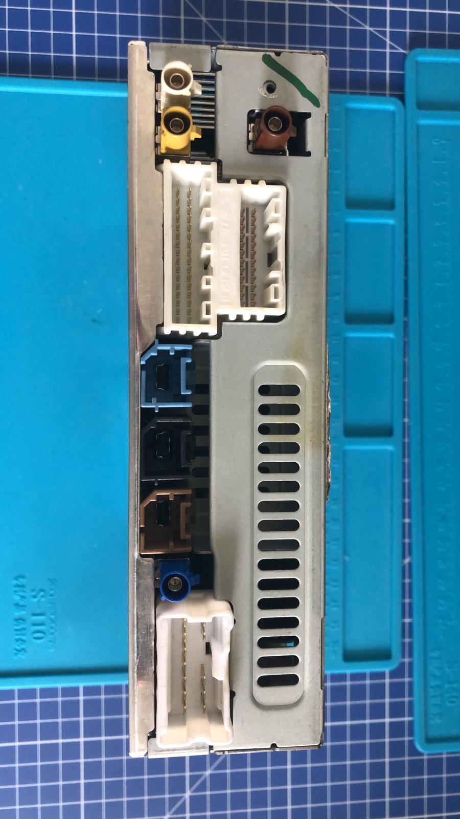

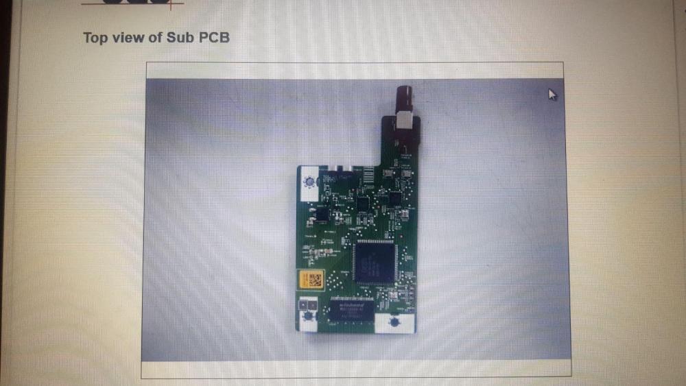

кто знает для чего коричневый разъем от головы R-Link2.
Точно не скажу, но по схемам коричневый коаксиальный - один из сигналов от блока антенны (1874). Что конкретно - не известно, цепь обозначена "СИГНАЛ AM/FM АУДИОСИСТЕМЫ/СИСТЕМЫ НАВИГАЦИИ" Второй кабель к антенне должен идти от белого разъёма (цепь называется "РАДИОСИГНАЛ AM/FM1"). Жёлтый - к антенне на заднем стекле ("РАДИОСИГНАЛ FM2").
Коричневый низкочастотный - USB для связи с телекоммуникационным блоком (ЭРА Глонасс), который по сути является модемом.
21 минуту назад, Мышун сказал:
  Показать
  Показать
Спасибо понятно.

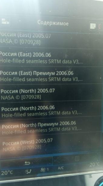

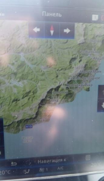

Установил новую сборку от того, что делать нечего и ТМС не работает.
В сборку добавил DEM и увидел рельеф.

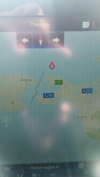

Также, по совету друзей, по обсуждению IGO, удалил Украину и добавил карты Ukraine Dispute и получил Крым во всей красе, с горами и ландшафтами.
Украина исчезла, сожалею. В сборке удалил ещё ненужную часть стран.

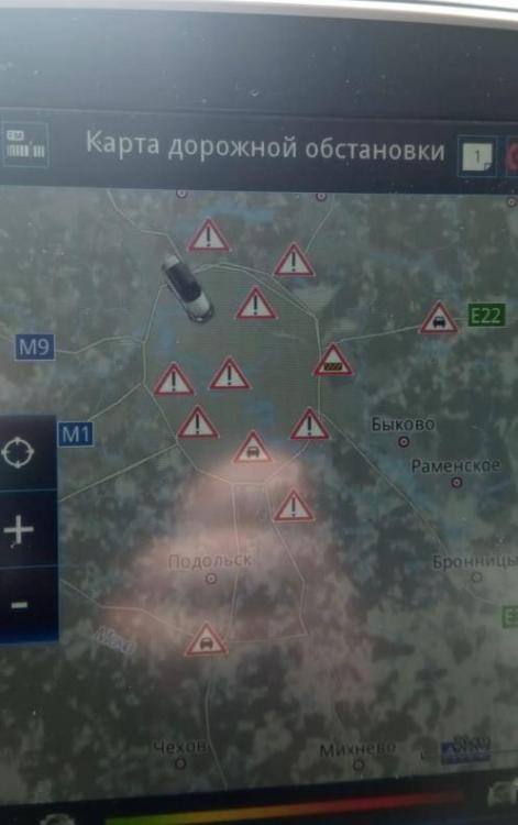

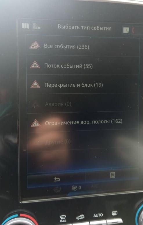

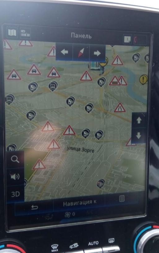

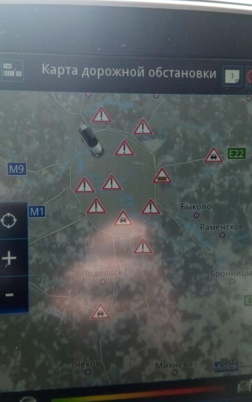

Всем доброе утро.
Переустановил два дня назад всю сборку с 0.
Наблюдаю картину - событий ТМС всего 11 штук уже второй день.
Ехал минут 35 сегодня с работы.
Решил что терять нечего, полез в настройки времени и поставил время - автонастройка.
И за 3 минуты событий 200 и продолжает рости.
Какого ляда?
Надо баловаться с тайм зоной!
Об этом много пишут. И это на новой сборке с оставленным одним ключом. Левым ключом .  Как так?
Изменено пользователем DRED77

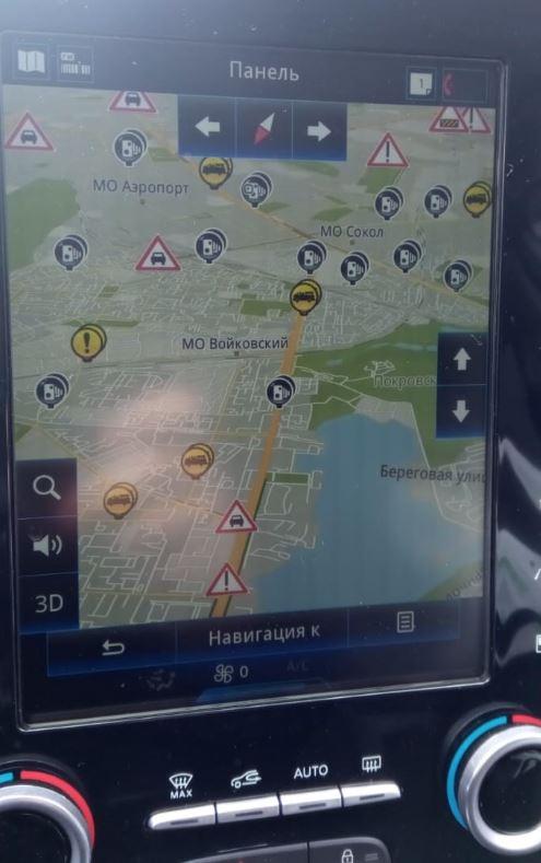

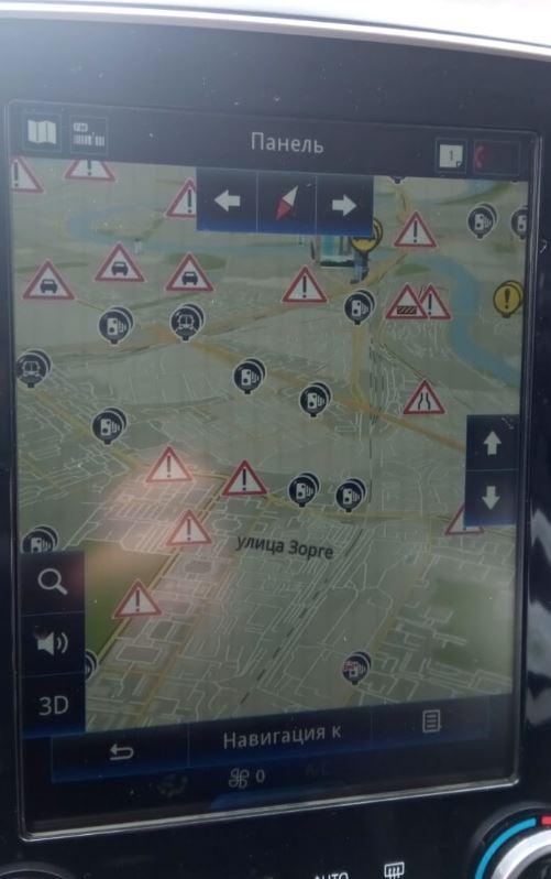

Повторюсь из ватсапа. Ден, твой пытливый ум покоя не даёт, в хорошем смысле конечно! Твоя проделанная огромная работа до, сейчас и уверен будет продолжаться дальше, характеризуется одним словом-КРУТО!
Позже спущусь к машине и посмотрю, фотки скину.

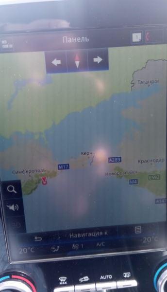

Карта 2019Q4 создана и проходит обкатку - новая сборка, где Россия и Крым вместе. Плюс часть ближней Европы. Без Италии, Греции, Англии... Работает ТМС и сегодня тмс во всей красе, Лицензия полностью Чужая. Свою придется удалить. Это немного геморно, но чувсвую НАДО. СЛОЖНОСТЬ в том, что для каждой машины собственный патч. А это двустороннее общение.
 Если кому, готов оказать содействие ЧУТЬ ПОГОДЯ, чуть поезжу, проверю ТМС.  А ТО УЖЕ ПОСПЕШИЛ. Фото постом чуть выше, где про активацию функции автоматического времени.

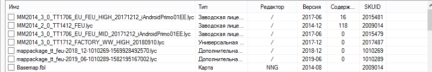

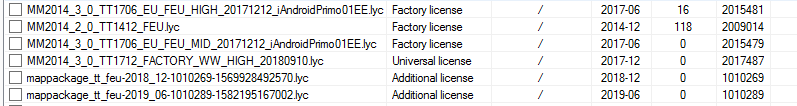

Есть программа, позволяющая посмотреть содержимое лицензии и через неё я увидел, что в нашей лицензии меньше, не знаю, допуска что-ли.
Там внутри, я выложил ранее, куча блоков с разрешением на разные функции программы. До конца я плохо понял, но тут видно программа одна на всех, а лицензией регулируют что пользователь получит за свои деньги.
Так вот в левой лицензии в разделе тмс больше информации разрешено. А наша магнитола использует более свежую лицензию  по умолчанию, это родная от рено. Пришлось от неё избавится. Теперь ей деваться некуда, использует левую.
Надеюсь мысль донес.

А по поводу удаления лицензии - это можно, но вот у меня стояло после востановления на родную прошивку - родные лицензии
вот намусорил после добавления левой универсальной лицензии
уже надо удалять две, они по дате перебивают, а у многих придется смотреть у кого что. Вдруг создадим удалялку для всех и не так пойдет. И вот осталось -
Интересно, что в графе Content цифры прыгают - за что отыечают?

Но вот как-то подсунули про светофоры?
На экране есть значек ТМС, если его нет, то надо включить в настройках
не могу найти виртуалку, показал бы. Как надо так не найти.
МЕНЮ -НАВИГАЦИЯ-ТРАФИК-справа в низу решетка - Настройка трафика - наверху поставить ON

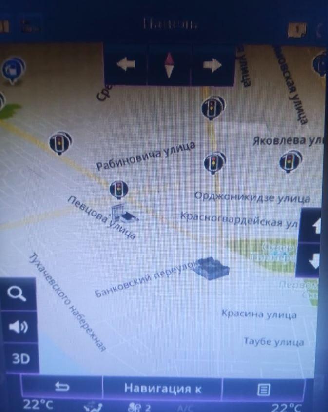

Если чесно, то даже сейчас карта перенасыщена событиями и значками. У меня как в самолете всё пищит, тренькает, предупреждает.
Из-за этого не могу насладится звучанием магнитолы. Но отключать не хочу, зато без штрафов.
А лицензия возвращается, пока путем полного востановления родных карт, 40 минут и готово.
Затирается всё.
Смотрю виртуальный R-LINK, так в событиях есть аварии, а у нас их нет, значит нет блока лицензии в ТМС разрешающего.
7 минут назад, DRED77 сказал:
Можно же отключить штатными средствами р-линка.
И у меня отключен TTS, с ним р-линк слишком разговорчив и косноязычен и музыка часто "квакает", даже когда он, вроде, молчит, видимо что-то выговорить не может.
неее, пусть пищит, сейчас за каждым углом бяка висит.
Пробовал посмотреть в симуляторе, что у них в лицензии, не дают. Кнопка не доступна. Хитрые собаки.
6 минут назад, DRED77 сказал:
Разве "бяки" не в файлах speedcam? Или у вас другие "бяки" придумали?
Другие, мне скинули самодельный файл СПИДКАМ России. Он использует штатные ярлыки, но они отвечают за другое.
Типа - пожарная часть отвечает за следящие камеры на остановке, чтоб не останавливался.

4 часа назад, DRED77 сказал:
У меня родная от рено от 15 ли 16 года, а лицензия от СКУ креатор от 20г, так почему он должен использовать родную от рено ?
В СКУ лицензия 201712
Значит возьмет последнюю
А у меня 201912, пришлось удалять
вот как у меня выглядит лицензия от СКУ MM2014_3_0_TT1712_FACTORY_WW_HIGH_20180910
тут по датам сам черт голову сломит, да и мы не знаем как Рлинк работает с лицензиями. Так что думаю можно смело кидать все какие найдете - как у меня сейчас и есть
А вот как было у меня намусорено
И 17 год и продление 2018 и 2019, а тут выяснилось что появился новый инструмент, сейчас посмотрю какая в нем лицензия.
Инструмен новый, а лицензия осталась прежней. Которая здесь есть 20180910 Универсальная

Кстати вчера катался по Дмитровскому району (Московская область) и ТМС у меня работал и даже подтягивал какие-то события (91 шт всего)
