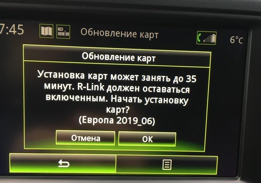

temavod Опубликовано 19 Февраля 2020 Опубликовано 19 Февраля 2020 8 минут назад, urbino сказал: У меня Каджар первого поколения без интернета и АА. Получается нет смысла в обновлении. Выше писали интернета мне поставить не позволяет железо. Интернет у вас точно был по подписке. Потом издох, это нормально. Если вы активируете АА, то и интернет из телефона будет. Этому, собственно вся ветка посвящена и много раз описывалось тут. Если прямо хочется интернет из воздуха, то ставьте Андроид-ГУ типа Podofo/Seicane и прочие. Цитата Поделиться этим сообщением Ссылка на сообщение Ссылка на комментарий Поделиться на других сайтах Прочее
Borispol Опубликовано 20 Февраля 2020 Опубликовано 20 Февраля 2020 18 часов назад, temavod сказал: Киев, Кий-авто. Обновляли Эспас с 2 до 7. Успешно. Увы, мне после перечисления моих недовольств и пожеланий предложили записаться на диагностику. Так же специалист центра предполагает, что глюки может исправить сброс настроек. А про обновление ПО, на основании обращений с претензиями по работе ГУ, принимает решение глобальный сервис. Если сбросом настроек глюки устранить не получается. Пока не готов платить за диагностику 35$ за 370 километров от дома. Цитата Поделиться этим сообщением Ссылка на сообщение Ссылка на комментарий Поделиться на других сайтах Прочее
Мышун Опубликовано 20 Февраля 2020 Опубликовано 20 Февраля 2020 2 часа назад, Borispol сказал: Так же специалист центра предполагает, что глюки может исправить сброс настроек...Если сбросом настроек глюки устранить не получается.... Так скажите, что делали уже сброс настроек через меню "Общее обнуление" и не помогло. По крайней мере время сэкономите. Цитата Поделиться этим сообщением Ссылка на сообщение Ссылка на комментарий Поделиться на других сайтах Прочее

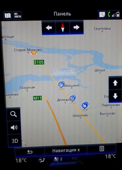

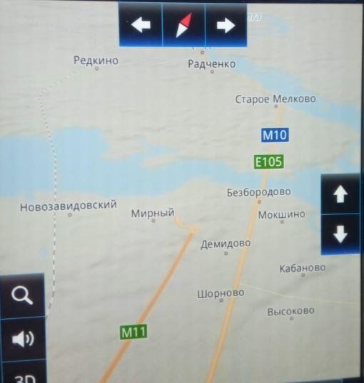

andy23 Опубликовано 21 Февраля 2020 Опубликовано 21 Февраля 2020 Коллеги, после перехода на 7 прошивку при входящем звонке на экране включаются карты google, после окончания разговора возврата на главный экран ГУ(где 2 окна с радио и картой TomTom) не происходит. У всех такая фигня? На 3 прошивке такого не было. Цитата Поделиться этим сообщением Ссылка на сообщение Ссылка на комментарий Поделиться на других сайтах Прочее
DRED77 Опубликовано 21 Февраля 2020 Опубликовано 21 Февраля 2020 (изменено) Родные карты всегда хорошо. Интересно как они сыграют? Изменено 21 Февраля 2020 пользователем DRED77 Цитата Поделиться этим сообщением Ссылка на сообщение Ссылка на комментарий Поделиться на других сайтах Прочее
DRED77 Опубликовано 21 Февраля 2020 Опубликовано 21 Февраля 2020 (изменено) 1 час назад, andy23 сказал: Коллеги, после перехода на 7 прошивку при входящем звонке на экране включаются карты google, после окончания разговора возврата на главный экран ГУ(где 2 окна с радио и картой TomTom) не происходит. У всех такая фигня? На 3 прошивке такого не было. 8-я так и просится, настырная Изменено 21 Февраля 2020 пользователем DRED77 Цитата Поделиться этим сообщением Ссылка на сообщение Ссылка на комментарий Поделиться на других сайтах Прочее

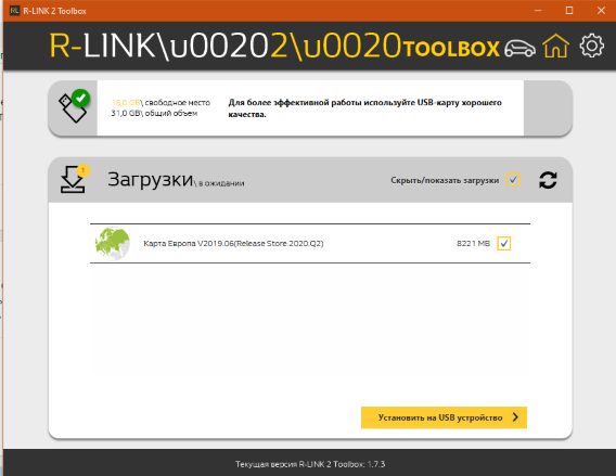

Sergik_I Опубликовано 25 Февраля 2020 Опубликовано 25 Февраля 2020 Карты появились в Toolboxe 22.02.20, скачал, на крякнутую версию не ставились, пришлось вернуться на оригинальную прошивку, после этого карты встали минут за 20, после этого снова накатил патч и поставил камеры, которые выкладывали раньше в теме, их реально больше, чем в официальной поставке... Цитата Поделиться этим сообщением Ссылка на сообщение Ссылка на комментарий Поделиться на других сайтах Прочее

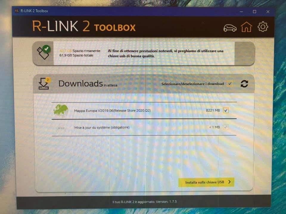

DRED77 Опубликовано 25 Февраля 2020 Опубликовано 25 Февраля 2020 Ушел с Российского сайта Рено. Удалил профиль. Зарегистрировался на немецком сайте. Обновления при проверке нет, но вставил флешку с данными магнитолы, запустил Toolbox и сразу предложила качать новое обновление с релизом. Скачал, а вот ставить или нет не знаю. Кто обновился с родного сайта если есть возможность посмотреть платную Ленинградку М11 где заканчивается? Генерил себе сам и у меня заканчивается в районе Завидово, Перед Московским морем, а родная где? Стоит обновлять? Скрытый текст Цитата Поделиться этим сообщением Ссылка на сообщение Ссылка на комментарий Поделиться на других сайтах Прочее

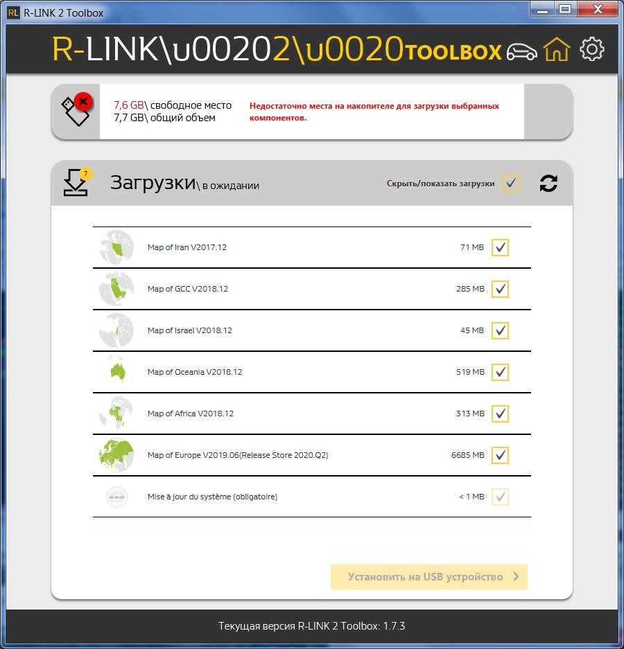

panoni Опубликовано 25 Февраля 2020 Опубликовано 25 Февраля 2020 Скачал обновление карты, вставил флешку в магнитолу. Появилась надпись "есть пакуты для обновления" и на этом все. Ждал 20 минут, передергивал флешку, результата ноль. Не обновляется. 3 часа назад, Shmel-jr сказал: Обновился на 8-ю версию. Заметил одну особенность - раньше система распознавания знаков работала так: если нет знаков - на панели приборов дублировалась скорость с навигатора. Теперь если знаков никаких не было - на экране кружок с прочерками и срабатывает только тогда, когда реально видит знак ограничения скорости. Ну и карты официально обновил. Теперь 19.06 стоят Подскажите откуда Вы скачивали 8-ку? Из стора или нет? И она официальная или нет? Цитата Поделиться этим сообщением Ссылка на сообщение Ссылка на комментарий Поделиться на других сайтах Прочее
spb_stas Опубликовано 25 Февраля 2020 Опубликовано 25 Февраля 2020 1 час назад, DRED77 сказал: Ушел с Российского сайта Рено. Удалил профиль. Зарегистрировался на немецком сайте. Обновления при проверке нет, но вставил флешку с данными магнитолы, запустил Toolbox и сразу предложила качать новое обновление с релизом. Скачал, а вот ставить или нет не знаю. Кто обновился с родного сайта если есть возможность посмотреть платную Ленинградку М11 где заканчивается? Генерил себе сам и у меня заканчивается в районе Завидово, Перед Московским морем, а родная где? Стоит обновлять? Показать Установил обновление карт: М11 заканивается там же где у Вас: Цитата Поделиться этим сообщением Ссылка на сообщение Ссылка на комментарий Поделиться на других сайтах Прочее
DRED77 Опубликовано 25 Февраля 2020 Опубликовано 25 Февраля 2020 Спасибо за информацию. Тогда смысла нет. Обновление одинаковое. Буду ждать новые карты IGO. Тут ездил ближе к центру Москвы, глянул в экран - Красота. Скрытый текст Цитата Поделиться этим сообщением Ссылка на сообщение Ссылка на комментарий Поделиться на других сайтах Прочее
newmaxs Опубликовано 25 Февраля 2020 Опубликовано 25 Февраля 2020 2 часа назад, panoni сказал: Появилась надпись "есть пакуты для обновления" и на этом все Такое бывает если на флешку накатывали несколько пакетов обновления, но не обновляли r-link. Нужно удалить папку r-link с флэшки, вставить флэшку в машину, чтобы создалась папка по новой, после этого снова скачать пакет через тулбокс и все установится. Цитата Поделиться этим сообщением Ссылка на сообщение Ссылка на комментарий Поделиться на других сайтах Прочее
