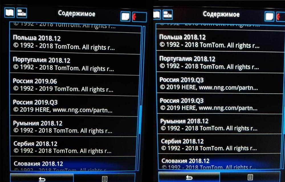

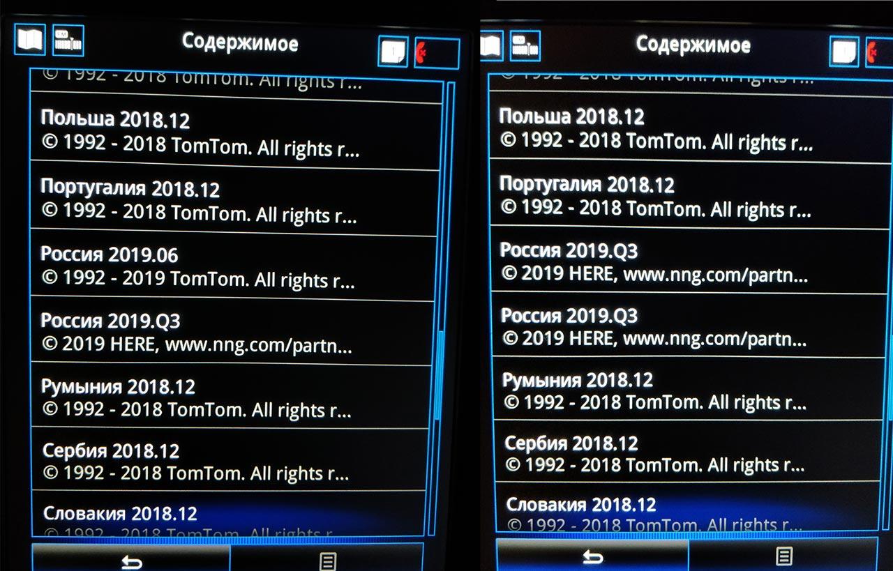

Чтобы устранить описанный выше недостаток с отображением камер, скачал новую базу камер и радаров, предоставленную Денисом и забросил её на флэшку, отформатированную под FAT32.
На другую флэшку забросил патч для раблокировки GOI, предоставленный на этом же форуме коллегой @temavod
Так как флэшек в наличии было всего две, вчера этим и ограничился.
Сначала установил патч для разблокировки GOI:
Обновление ПО прошло по штатной схеме, с перезагрузкой ГУ и «чёрным экраном» примерно на 2-3 минуты. Затем всё заработало, как и прежде.
После этого с другой флэшки запустил обновление баз камер и радаров. Тут всё прошло вообще быстро и даже без перезагрузки «головы».

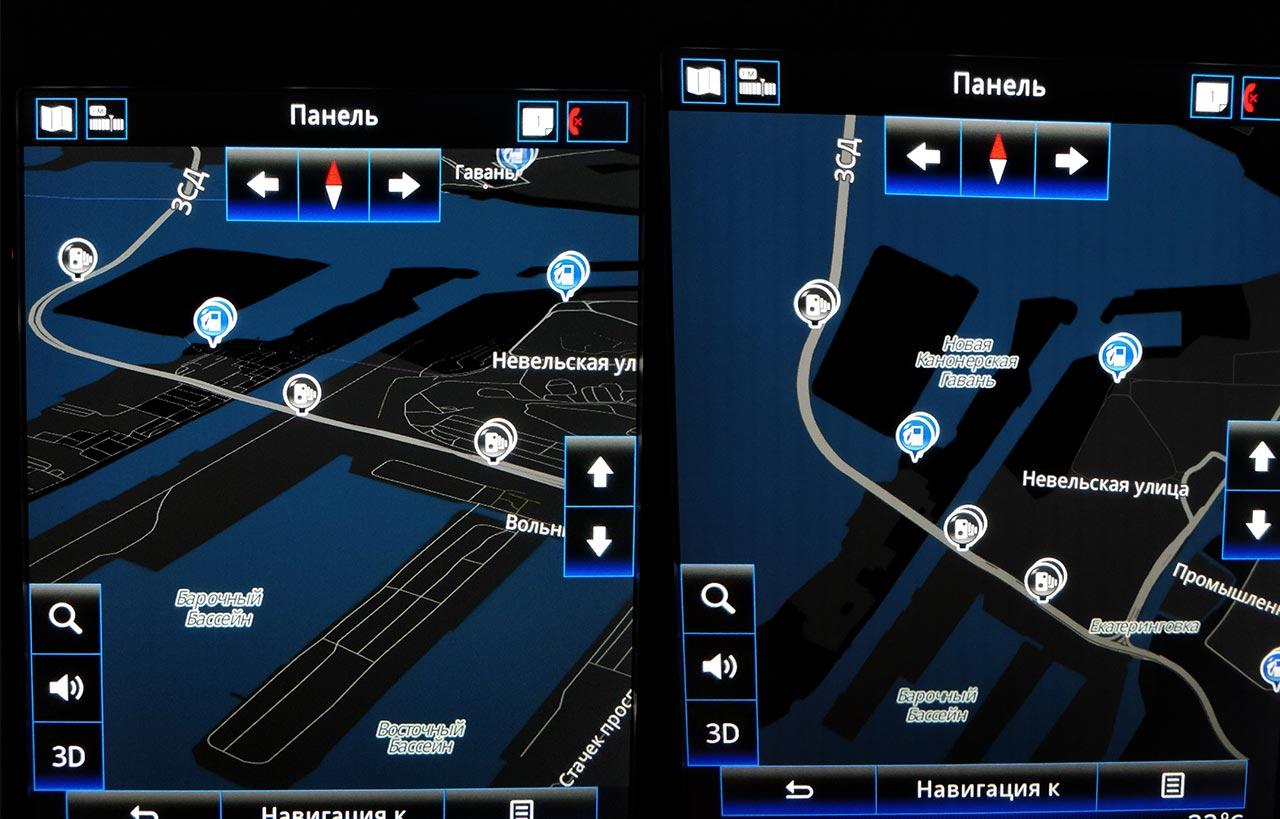

Зато после обновления я сразу увидел огромную разницу в отображаемых картах:
 - исчезли все непонятные для меня прежде значки с красной буквой С;
 - на карте появились ВСЕ самые свежие камеры и радары, даже те, о которых я не знал;
 - наконец-то стали отображаться 3D здания. Раньше с самого момента покупки автомобиля я их не видел ни разу, сколько ни устанавливал в настройках. Объемные здания наблюдал только в Москве, Питере и Казане. В Омске, как впрочем, и в других больших и малых городах их не было. Теперь же все мало-мальски примечательные здания в городе на карте выполнены в 3D формате.
 Навскидку несколько точек:
Покатавшись сутки, для проверки стабильности работы данной сборки, сегодня установил патч обновления для удаления постоянно появляющегося баннера об «…отсутствии карт для данной местности…».
 Патч установился в штатном режиме без каких-либо неожиданностей. После его установки версия карт осталась прежней – июнь 2019 г. А вот версия «тревожных точек» изменилась, теперь – 2019Q3:
В результате всех этих «телодвижений», благодаря @DRED77 и @temavod на моём R-Link 2  установлены свежие карты и база камер и радаров. Доволен! :D Рекомендую!:scout:

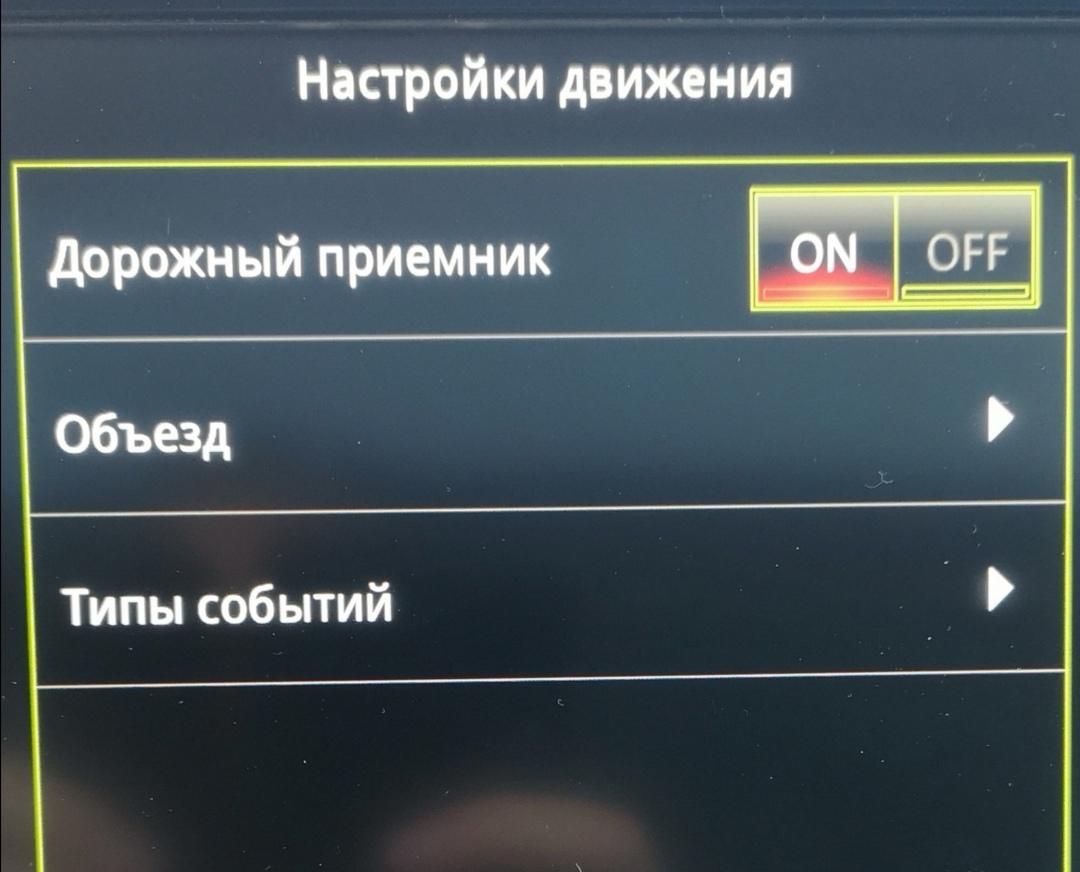

В 06.02.2020 в 15:25, Самсамыч сказал:
А дорожный приёмник включен, всё разрешения даны?
Всё, что можно включить включено. 1000 раз обсуждали, что в интернет Р-Линк 2 в России не выходит и способа победить это пока нет.
Дорожная события RDS-TMС отображаются только в регионах, где TMC транслируется по радио. Несколько раз видел ненулевое количество дорожных событий на Карельском перешейке, но раскраски улиц в зоне видимости не было. Подозреваю, что могло из Финляндии подхватываться.

Итого, снова собрал карты Бел-Фин-Рос. Включил в них poi и speedcam от HERE Q3.
Результат -- задваивается теперь абсолютно все :) Вот картинка до (слева) и после (справа):
Почему-то он оставляет предыдущую версию и рядом ставит новую. Если до этого, когда накатил Q3 поверх Q2, остались и TomTom, и HERE.
То теперь в списке видно 2 раза HERE. С poi картина аналогичная. Двоятся :) Теперь есть мысль прошить карту вообще без poi и speedcam. Надеюсь, не утроятся :)
Но конфигурация poi в каталоге изменилась: изменился список российских АЗС (точно пропал Шелл, который был по-русски), списки магазинов и прочее сгруппированы иначе.
На первый взгляд - их стало больше по общему количеству и количеству категорий. Не сфотографировал, как было при TomTom (( А так можно сравнить.
