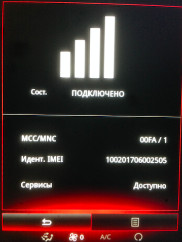

39 минут назад, dim-ka сказал:
У меня тоже иногда "подключено", а иногда "отключено". В процессе поездки состояние никогда не меняется, для изменения нужно закрывать машину, выжидать несколько минут, а а дальше как повезёт. Кстати, Р-Линк иногда не выдает при запуске окно с подтверждением конфиденциальности.

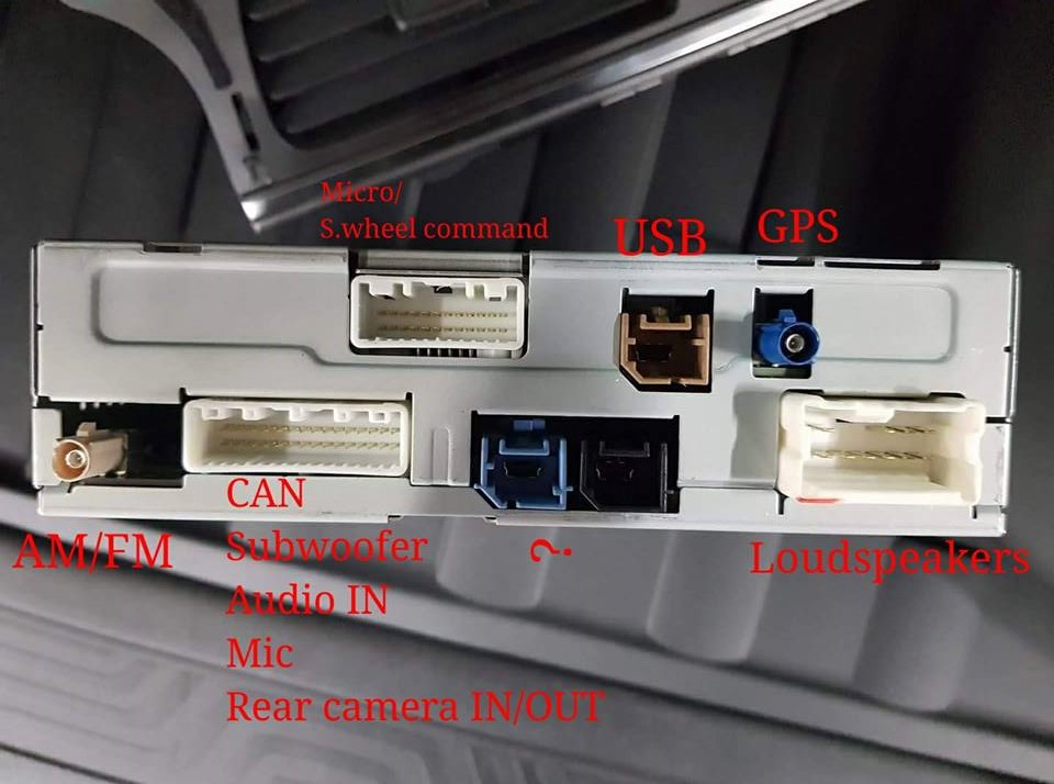

Эх достать бы где нибудь r-link 2 для экспериментов. Если получить root доступ в консоль андроида то можно разобрать всю прошивку по кусочкам и собрать как надо. Притом я уверен что по uart туда попасть можно (скорее всего на плате разведен uart0). Но для таких глобальных вмешательствах нужно устройство на разборе искать, и судя по всему на европейском разборе.
4 минуты назад, Panametc сказал:
...Эх достать бы где нибудь r-link 2 для экспериментов. Если получить root доступ в консоль андроида то можно разобрать всю прошивку по кусочкам и собрать как надо. Притом я уверен что по uart туда попасть можно (скорее всего на плате разведен uart0). Но для таких глобальных вмешательствах нужно устройство на разборе искать, и судя по всему на европейском разборе.
Проще китайца купить и дешевле наверняка.
Только что, Мышун сказал:
По китайским ГУ могу говорить долго и нудно :) так как плотно ими занимался вплоть до написания своего софта и сборки прошивок.
Мое мнение по ним однозначно сложилось - из коробки оно нормально не работает. Нужно допиливать самому.
Для колеоса предлагают только тесла стайл для которого пока нет ничего, ни кастомных прошивок с исправлениями косяков ни исходников для написания своего софта.
По хорошему мне не хватает только онлайн музыки/радио и оффлайн навигации с пробками. По музыке решает проблему AA.
Да и у кого не стабильно работает AA пробуйте разные кабеля, очень он к этому капризный, с какими то может не работать совсем, с какими то тупить и отваливаться. Лучше всего родной фирменный кабель от вашего аппарата если он не длинный. Рекомендуют кабели не больше 30-40 см.
3 минуты назад, Panametc сказал:
... - из коробки оно нормально не работает. Нужно допиливать самому....
Ну прям как R-LINK 2.
и не поспоришь прям :)

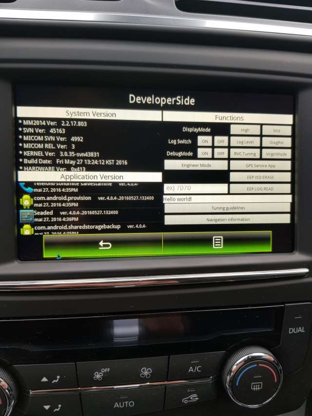

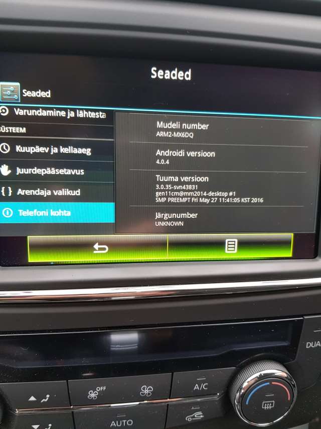

Я тоже взял бы "на вооружение" рутованый  R-Link2. Кое-что удалось посмотреть в нем, но на этом прогресс застрял:
_20170712_123436.thumb.jpg.6ac58a1696c29bcdd91c722c54094414.jpg_20170712_123212.thumb.jpg.5e39e62d03c0e48832c9ef569dad5529.jpg
Изменено пользователем arkoko
11 часов назад, arkoko сказал:
Я не сильно в эту тему вникал, но мне кажется, что с китайцем пропадет интеграция с автомобильными фичами.
А можно поподробнее ? Какие волшебные кнопки надо понажимать ? :) Может получится включить режим разработчика и по ADB туда свою apk поставить ?
Не получилось. Режим включен, но ADB доступа нет. Его просто нет в прошивке:
[08:54:00.305] android_usb: already disabled
[08:54:00.305] adb_bint_config
[08:54:00.305] init: cannot find '/sbin/adbd', disabling 'adbd'
Единственное, за что может ухватиться можно, так вдруг это:
08-22 00:03:22.201 V/usb_diagnosis( 8759): IP for TCU is assigned.('192.168.0.2')
IP через USB?

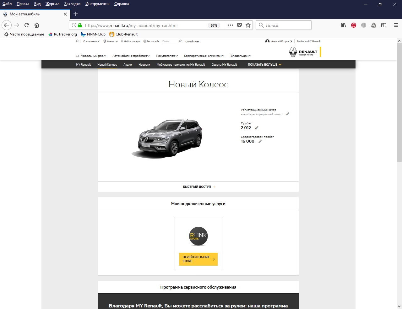

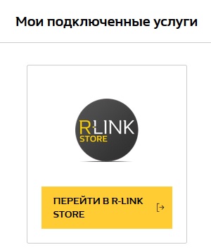

В MyRenault появилась кнопка "Перейти в R-Link Store". При нажатии вылетает  ошибка 404. Всё-таки они что-то делают.
Написал в чате MyRenault, ответили, что сервис сейчас недоступен, но заработает в самое ближайшее время.
Так доступ в Интернет непосредственно с Р-Линка у Вас есть? Ведь ошибка 404 говорит о том, что связь с сервером есть, но на нем запрашиваемого документа (страницы).
Ошибка 404 выдаётся на компьютере, а не в машине и относится к серверу, на котором находится PC-версия R-Link Store. Р-Линк с вероятностью 99.9% пытается подключиться совсем к другим серверам и никаких признаков успешного подключения кроме слов "Подключено" и "Сервисы: доступно" я не наблюдаю, а иногда и этих слов нет.
Кстати, кнопка "Перейти в R-Link Store" снова пропала, возможно после моего обращения в MyRenault

32 минуты назад, rousse сказал:
Не знаю, где была эта кнопка изначально, но сейчас она находится в меню автомобиля. Хотя у меня Р-Линк 1 :) У нас по-разному?
Кнопка снова появилась.
Появляется она при нажатии "получить доступ ко всем услугам"
Раньше (ещё вчера) этой кнопки не было вообще, на её месте был переход к обучающим и рекламным видеороликам, теперь пропали видеоролики. Похоже, вебмастер постоянно беспорядочно тыкает по клавишам. Ошибка 404 осталась

30 минут назад, Той сказал:
Не проканает. На этом сайте личный кабинет my renault, который создан в РФ не фунциклирует. Создать новый - не дает.
На этом сайте надо отдельно регистрироваться, тогда можно качать обновления системы, карты и приложения. Я так понимаю, все тут присутствующие так и делают? Теоретически должен существовать сайт ru.rlinkstore.com, но его пока нет.
28 минут назад, dim-ka сказал:
Надо. Но не получается. запрашивает  номер вин. После его ввода все сразу слетает на начальную страницу.
