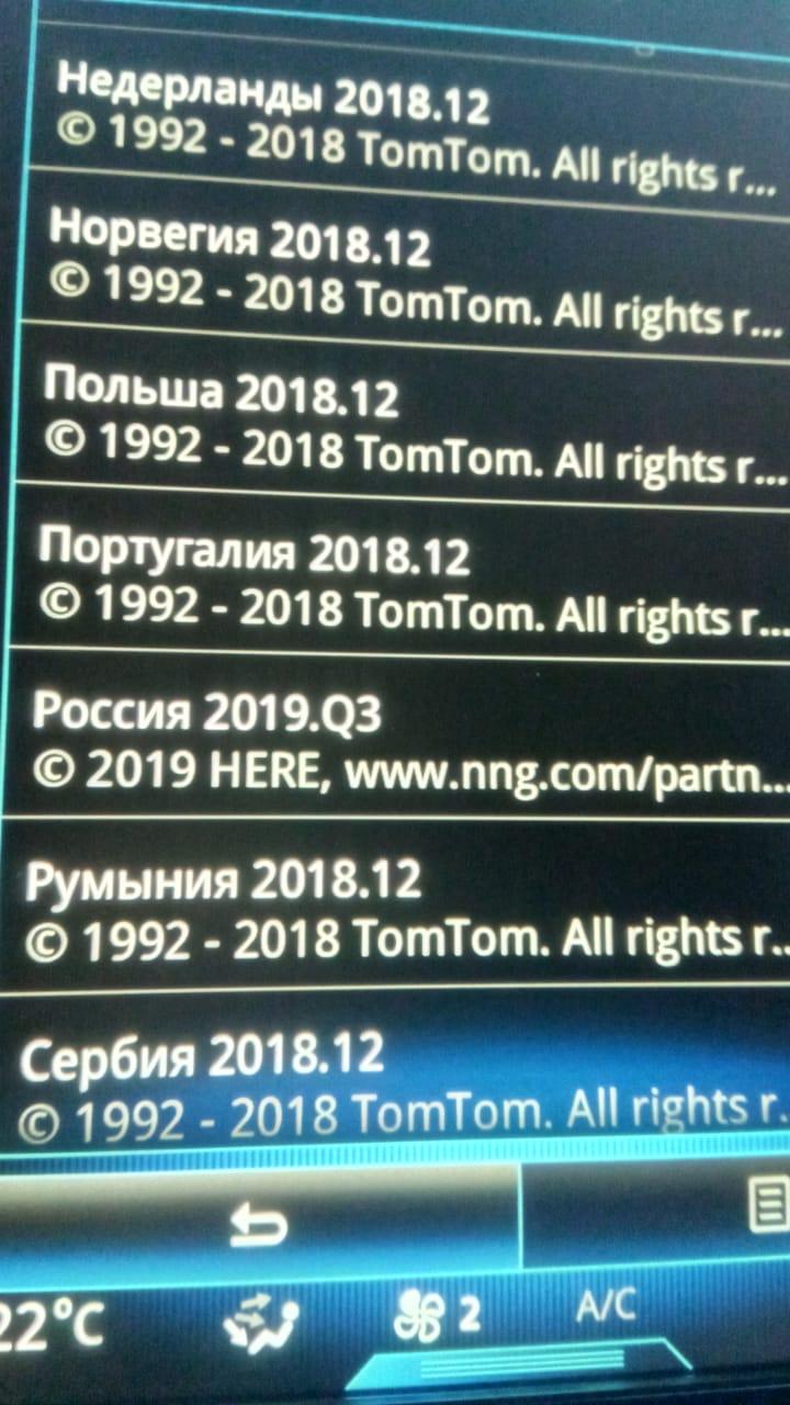

Сейчас нашёл и отдельно сделал сборку Q3. Встала как родная, А в ней только speedcam, poi но карты нет. Карта осталась Q2.
После установки speedcam Q3 - Наконец появилась камера возле моего дома на Q2 её не было. Сборка Маленькая, ставится за 1 минуту и не перегружается.

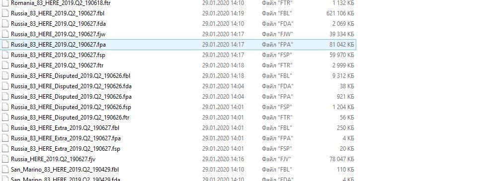

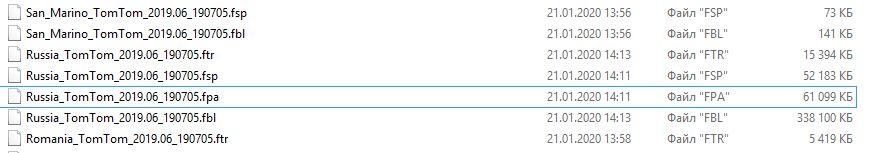

Вот скачал с 4pda другую сборку Исходных карт IGO - там map России в два раза больше по весу, Делал как всегда, но ругается при компиляции на сдвоенные файлы, а при установке даёт отбой по контрольным суммам.
Надо ждать второй квартал и не мучится пока.
Отрывок MAP из 83 сборки - не катит ни как.
А это то, что пошло как домой
Изменено пользователем DRED77

Если интересно, то я себе поставил новую Q3 базу только камер и POI, она видно свежее чем стояла в базе 2019Q2 и самое интересное, что исчезли все красные С.
Я не поленился залез, включил, правда только показывать, без звука а их нет, зато камеры появились которых не было до этого, может вместо С -значек появился камера со спидометром и тётя говорит про среднюю скорость.
Недалеко от дома видел камеру ночью горит красная подсветка, а на карте её не было. Теперь есть. Правда думаю, что база камер с другой версии IGO в сведениях SPEEDCAM теперь даёт такое рис.1.
кому интересно можете попробовать установить здесь только камеры https://mega.nz/#!IOZAyaZK!69qqTVDudIRxmxU4J8fQB8MKSpYPoFQl9svLLe9xFQk
Я в целом доволен. Но отвечаю только за себя, никого не вынуждаю и как откатится назад не знаю, думаю что при обновлении на следующую врсию сама обновится.
Версия 8.0....506       И в POI настроил свои заправки только той фирмы на которой заправляюсь - Российские заправки в самом низу на русском языке.

Наконец разобрался - Карты TomTom и Навтек для iGo видно отличаются. Карты Навтек практически всегда значительно больше по размеру, чем Томтомовские.
И на устройствах Igo воспринимаются. Навтек больше по размеру из-за информации - номера домов и всяка разная гадость на самой карте.
Вот и я пробовал карту от НАВТЕК - не пошла. Компилируется, начинает установку и в процессе дойдя до карт - ошибка. Ругается сам R-link.
Наши карты видно только TOMTOM.
