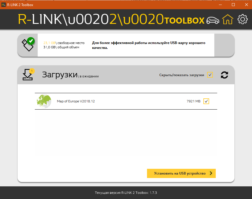

Как то в R-Link Toolbox, появилось обновление "Map of Europe V 2018.12". Я его загрузил на флешку, флешку вставил в авто, обновление для карт установилось (все как обычно).
Однако в R-Link Toolbox это обновление появляется вновь и вновь. При этом. в автомобиле, судя по информации о навигации это обновление уже установлено.
Чтобы это значило?
Изменено пользователем Scenic3
13 минут назад, Scenic3 сказал:
Вот такая непонятка у меня.
Это практически у всех, причем практически со всеми обновлениями так все времена и было.
Ещё некоторое время упорно предлагает одно и то же обновление, хотя оно уже установлено в машине.
Это тут уже неоднократно обсуждали.
На этот раз как-то затянулась эта история, правда.
Я даже не удержался и на днях ещё раз скачал и в машину воткнул флешку.
Самое интересное, что бывало в таких случаях машина после прочтения флешки говорила, что уже есть и так или типа установлено более новое, чем на флешке, но на этот раз опять минут 20 все ставилось и поставилось успешно :D
А вечером воткнул флешку в ноутбук и опять увидел этот апдейт.
Резюмирую - если один раз поставили, то не реагируйте на это же сообщение, забейте.
К следующему обновлению успокоится :LaieA_060:

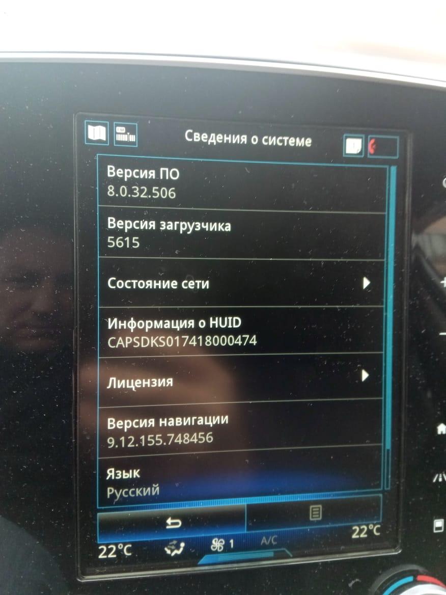

8 минут назад, DRED77 сказал:
Скачал прошивку, вставил в каталог "R-LINK"  файл "force_update.txt"
Поздравляю, все так и должно быть у здорового человека со здоровым автомобилем)))
Осталось мелочь выяснить, где-же у него кнопка? (с)  почему у меня не зашло с двух попыток...

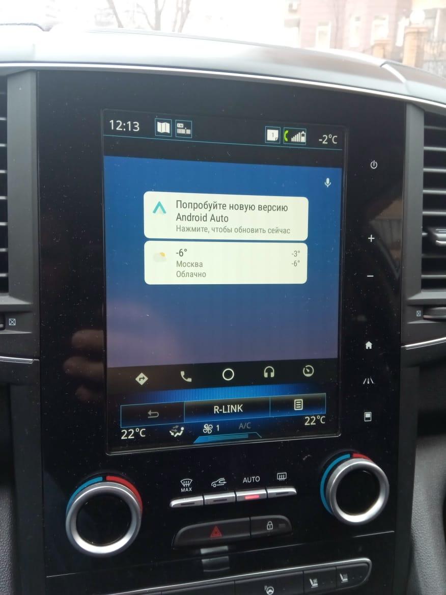

54 minutes ago, DRED77 said:
Из улучшений - самое главное теперь, не надо выходить из Андроид Авто для любой работы с настройками самой магнитолы - нажимаешь R-LINK  и сразу в родной магнитоле + показывает температу, нажимаешь ANDROID и у тебя пробки - без зависаний.
А нет ли у вас айфона? посмотреть как карплей будет выглядеть..  АА всё таки не особо "на полный экран" разворачивается всё же.
если нет, ничего страшного, это для меня вообще теоретический вопрос, так как  СР у меня все равно не работает вовсе))
Нету. И думаю, что в машине(в моей) нет поддержки айфона. Я его включить не смог. Такое бывает.
Включал Анддроид Авто сам через OBD.
Изменено пользователем DRED77

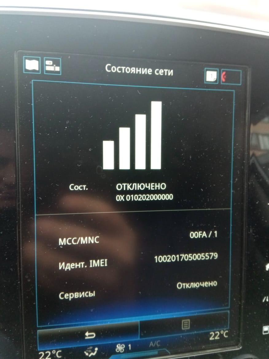

15 минут назад, temavod сказал:
У меня также нет айфона, но скрины я видел с v8 - там на весь экран СР
У НИХ ЕСТЬ WI-FI или это телефонный?
14 минут назад, DRED77 сказал:
Новая версия АА может по wifi, это уже обсуждалось на форуме.
Но я не пробовал ибо пользуюсь схемой с двумя телефонами, а второму как раз жизненно необходима постоянная зарядка.
Или вы про встроенный? Встроенный вифи на корейских S-Link-ах только..
Изменено пользователем temavod

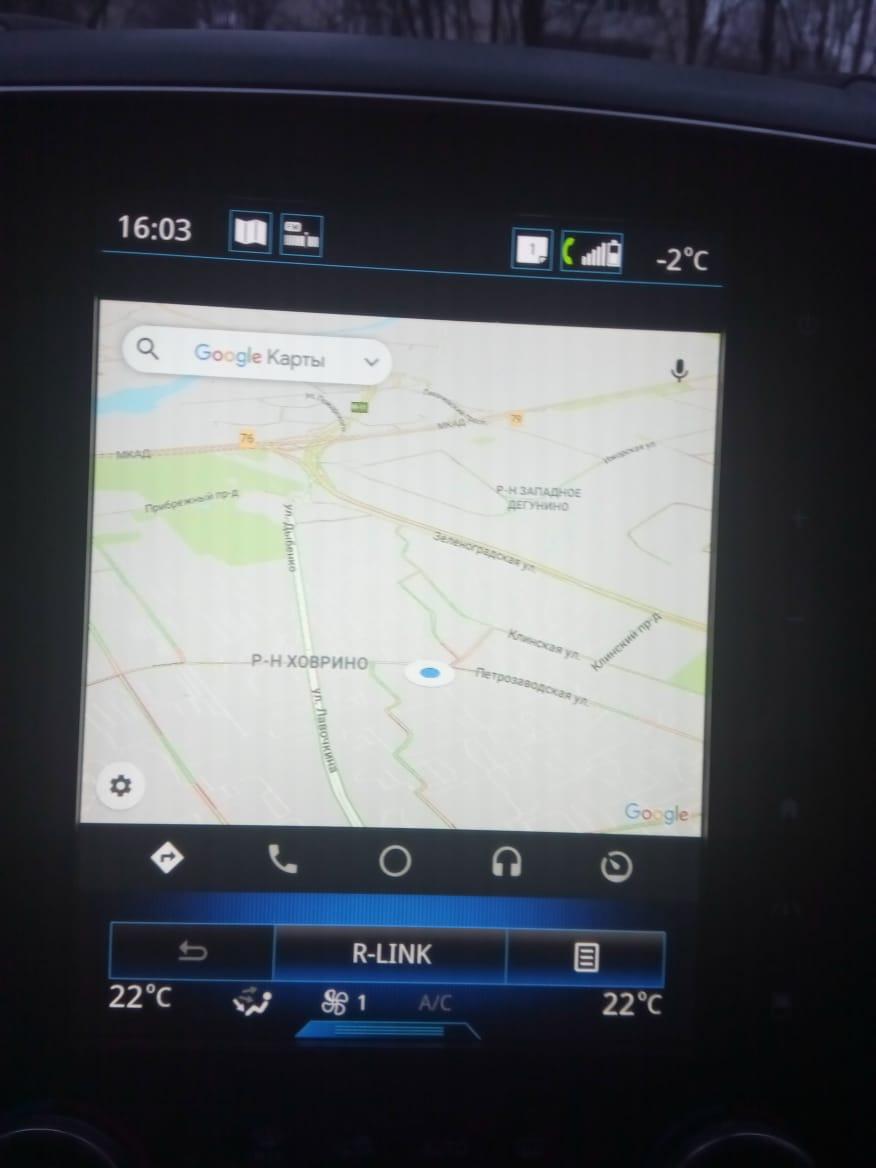

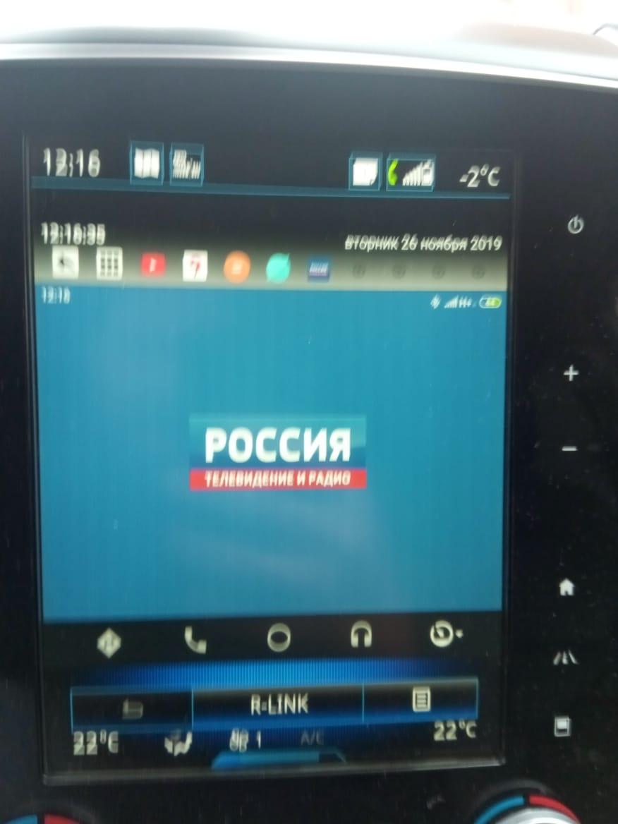

1 час назад, DRED77 сказал:
А не появилось ли виджета АндроидАвто на пол экрана, над или под которым можно вывести другой виджет? Вроде видел такое в каком-то обзоре.
Интересно - сильно отличается устройство нашего железа от железа с WIFI и какой установлен чип у WIFI
3 минуты назад, Мышун сказал:
Изменить не пробовал, попробую позже.

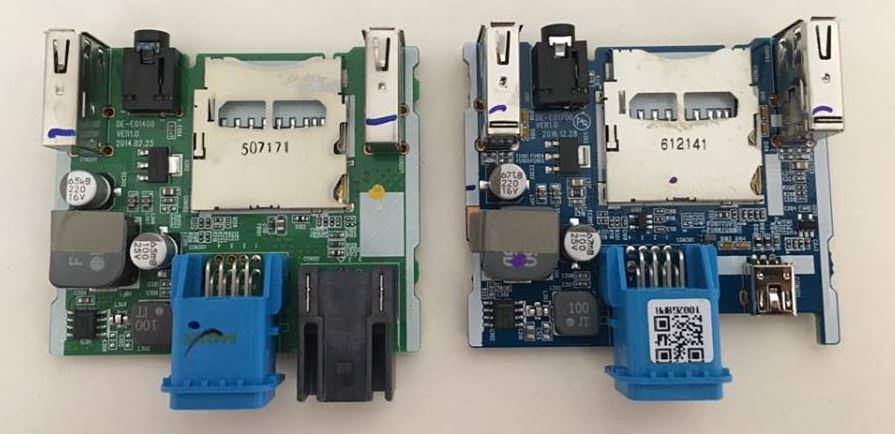

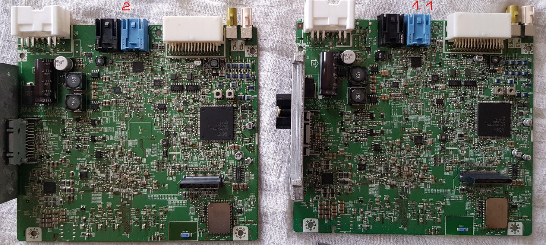

Насколько я помню описание железок типа 67А, 68А, 69А, на приведенных фото блок radio с DAB и без оного. Какая из микросхем есть wifi - ноль знаний ((
8 минут назад, Мышун сказал:

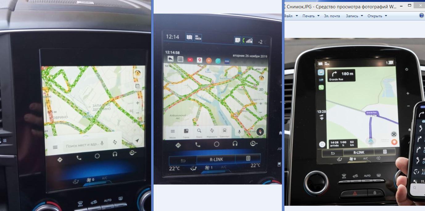

Spoiler
CP более лучше растягивается. нет черной полоски сверху и синей под окном АА как на вашем скриншоте.   от нижних кнопок меню до статусной строки наверху.

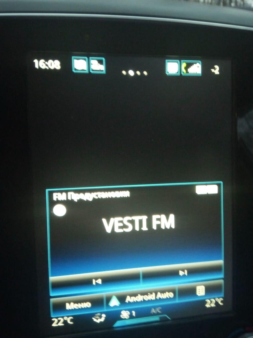

БЫЛО в 7 версии                                                                                       стало в 8 версии                                                                     Айфон
А в Рено еще не знают. А выходила бы в Интернет....

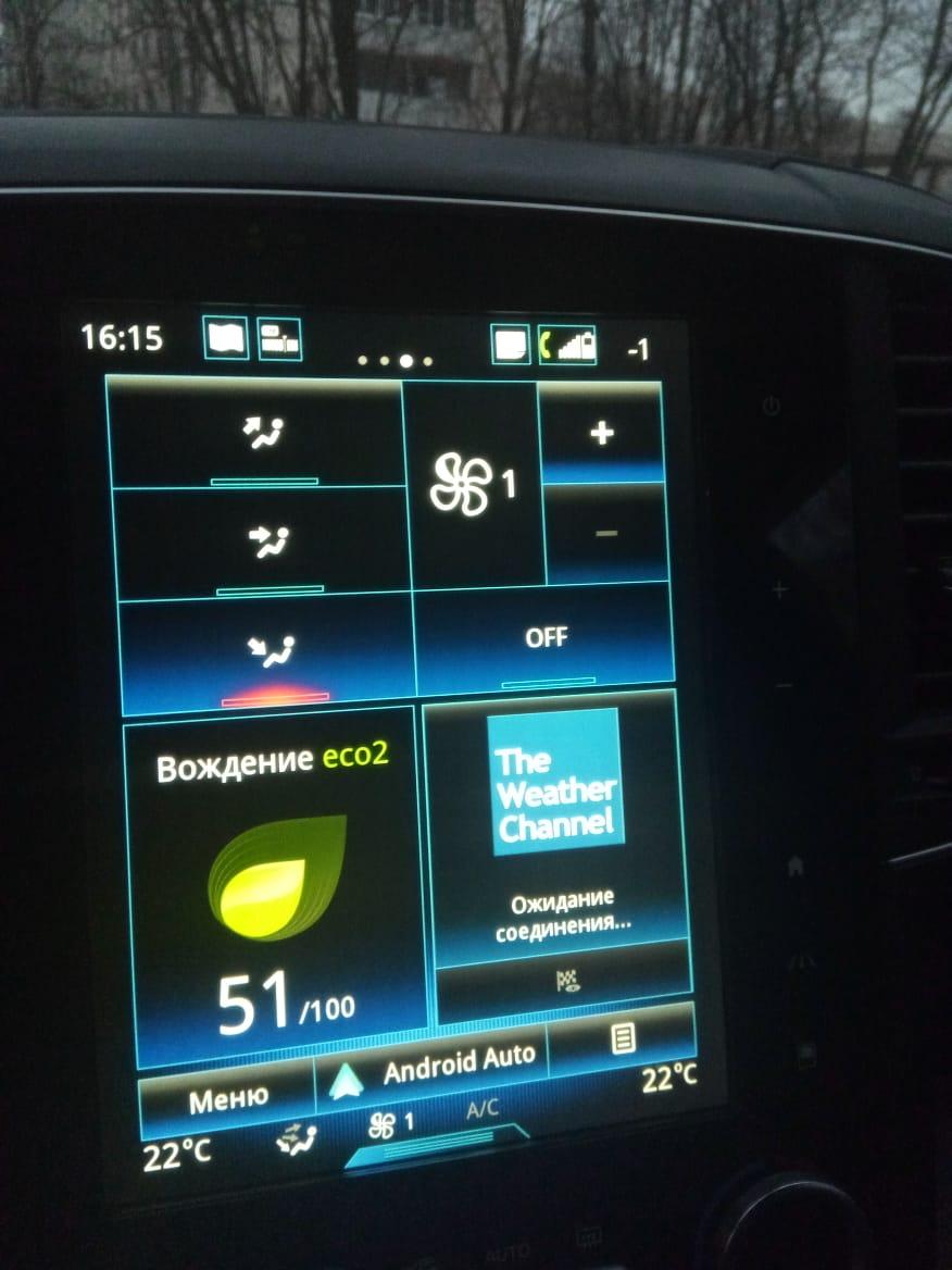

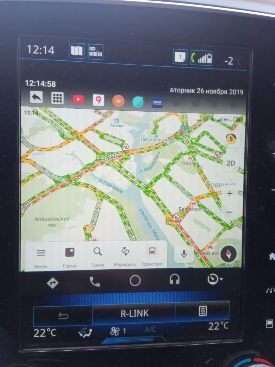

2 часа назад, Мышун сказал:
Нашёл:
И панель климата в виде виджета на пол экрана обещали, вроде.
Как это сделать не нашел.  Перерыл всё.
Но появился вентилятор, раньше его не было у меня.
И без панели сверху попробовал.
Значит, если вентилятор есть, надо искать остальное. В андройде и так штатно есть деление экрана.
А вывод Айфона на весь экран - надо попробовать Обновленный АА с НеРутированного телефона.
24 минуты назад, DRED77 сказал:
Т.е. можно климат на один из рабочих столов вывести? И не надо шторку открывать-закрывать?

4 часа назад, KoleosPremium сказал:
Можно
и кнопка отключения вентилятора появилась, в старых прошивках её нет

А вот АА так и не стал на весь экран, он стал конечно чуть больше и квадратней, но зато и квадрат навигации в левом углу (который больше всего бесит) тоже стал больше...

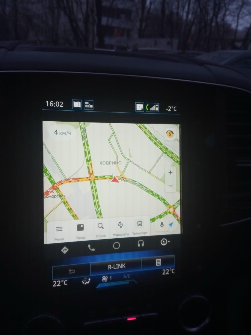

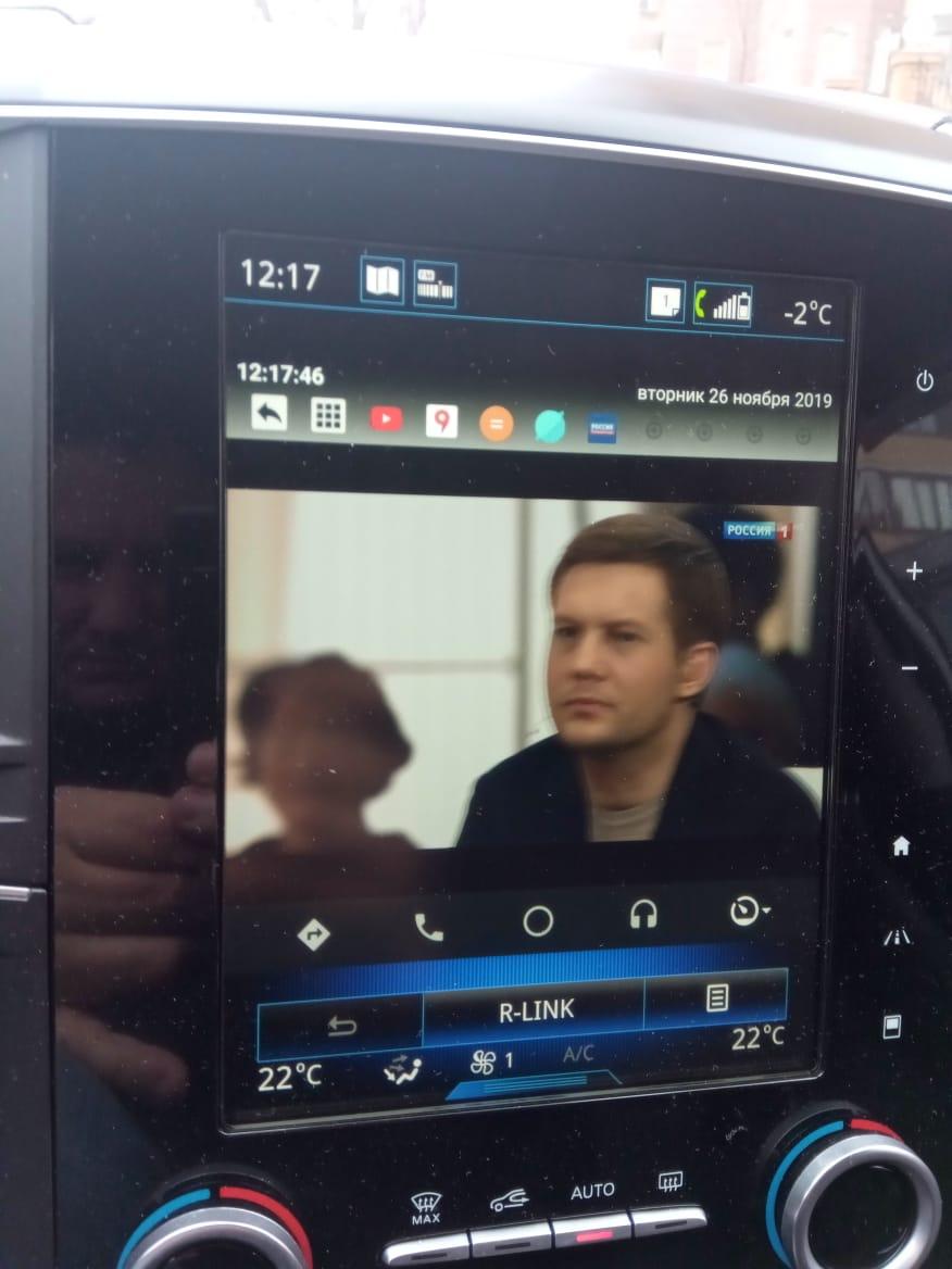

На фотках у тебя видно навигацию от яндекса. Это через MM или через АА? Она была у тебя еще на 7 версии?
6 часов назад, Sergik_I сказал:
убедившись, что с любой загрузочной записи 5ХХХ восьмерка ставится записал все что нужно на флешку.
Похоже я погорячился, информации по  загр.5012 на форуме я не видел, потому наверное лучше считать с загр. 5534 и выше!
1 час назад, Scenic3 сказал:
Это с телефона с Рут правами. Обсуждалось здесь https://4pda.ru/forum/index.php?showtopic=651767&st=0#entry61896470
Сначала рутировать телефон, затем переносим все остальные программы и еще есть куча видео как делать ЗЕРКАЛО ТЕЛЕФОНА НА ГУ автомобиля .
