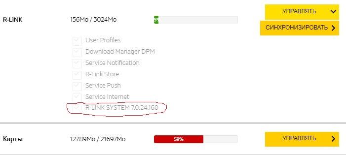

цена реально 10 рублей. Они объясняли почему, но я не понял. Типа раньше брали 1 рубль, теперь 10.
И машину помыли за эти деньги. Коммунизм в отдельно взятом сервисе.
Причем, когда приехал и зашел на сайт, то новая версия уже была прописана в личном кабинете.
Изменено пользователем DRED77

Показал мастеру скан из личного кабинета, в котором указано, что до конца 2020 года все обновления - бесплатны:
Я не совсем понял как из этого скана следует, что обновления бесплатны?

11 часов назад, Мышун сказал:
На скане из личного кабинета видно, что цифровые услуги, обновления карт и прочие обновления подключены и активны, а значит оплачены до октября следующего года. Когда мне сделали обновление ПО и хотели взять оплату, я показал скан со словами "То, что я самостоятельно не мог обновить карты, которые для меня пока бесплатны, проблема не в моих умениях и навыках, а в отсутствии технической возможности. Ваша задача и обязанность эту возможность мне предоставить. Естественно, бесплатно." Мастер-приемщик согласился без проблем и оформил как обновление по гарантии.
Тогда понятно. Это весомый аргумент! Я сначала подумал, что обновление удалось в рамках подписки на "цифровые услуги". Мне делали обновление по жалобе на черный экран после включения. Для подтверждения снимал видео. Но тогда самая свежая версия была 3.3.16, на неё и обновили.

Пробовал поставить 8.0.32 поверх 7.0.24. Дважды. С force_udate.txt и без оного. ПО видит, но через 30 сек выдает "Невозможно установить новое ПО".
При этом испанский и немецкий форумы ставят, радуются что АА теперь на все 100% экрана и виджет погоды очень красивый)))
Источниками с которых скачивал v8 были те-же испанцы, немцы и коллега из Польши с Эспасом. Все три архива с абсолютно идентичным содержимым.
Как думаете, в чем причина? Стоят запреты на апдейт системы? Карты 201812 тоже не установились, хотя обновление IGO легло как надо, да и на 3.3.16 я их успешно ставил...
В 21.11.2019 в 14:10, temavod сказал:
А какой стоит загрузчик?
На некоторых форумах пишут, что поставить можно, но не дают ссылку на скачивание софта, типа загрузчик не позволяет. https://www.drive2.ru/l/539933602712913101/
Указывают загрузчик 5327 - на нем типа не работает. https://www.drive2.ru/l/540727724986073427/
