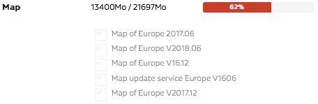

Уважаемые коллеги! После отпуска возникли вопросы по обновлению карт.
 До недавнего времени НЕОДНОКРАТНО обновлял карты через Тулбокс, быстро и беспроблемно, по штатной схеме, описанной на сайте RLinkstore.
В настоящее время версия прошивки – 3.3.15.406:
Так как всё меня в работе R-Link устраивало, обновлять ПО и не пытался.
Крайние установленные карты – 2017.12:
После отпуска зашел в личный кабинет RLinkStore и увидел такую картину:
По какой-то причине кнопка обновления RLinkStore  не подсвечивается, т.е. обновить его я не могу. Однако и попытка обновить карты многократно использованным способом с флэшки через Тулбокс результатов не дает.
Не знаю, то ли карты не обновляются из-за устаревшей версии ПО, то ли они не обновятся без обновления RLinkStore до версии 170.
Зашёл в RLinkStore в автомобиле, выскочила картинка закачки:
Через несколько минут ошибка об отсутствии связи, хотя наличие сети показывает:
И так несколько дней подряд.
 Можно ли решить данную проблему самостоятельно (и как) или сразу к дилеру? В чём именно состоит проблема?
В общем, кто знает – подскажите!

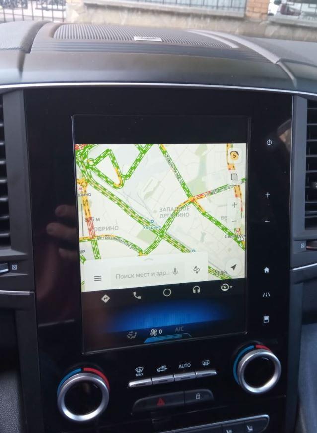

Машину брал застоявшуюся в салоне. Ей на момент было больше года.
Кто и чего с ней делал, менеджер не знает. Да и на сервис расчитывать не приходится. Отсюда вопрос:
У меня не активна кнопка сети и кнопка подключить. Вариантов два, или уже активировали или нет сети.
Хотя судя по данным системы, всё должно работать.
Диллер взял и тупо обнулил систему, даже не спросил. Хотя это уже обсуждалось, что не помогает.
А кто знает вот нашел в менеджер приложений -R-Link Store-Свойства-Удалить данные?   появилась такая штука - если нажму, что будет?
Какой аккаунт она удалит?
R-link не активен, захожу в менеджер приложений
здесь все почитал нажал свойства в правом углу
нарушился порядок фото, править не буду. Простите.
Пришел к результату, дальше страшно. Но хочеться родной интернет

41 минуту назад, DRED77 сказал:
Работает как аналогичная кнопка в менеджере приложений Андоид. Удалит только данные приложения, само приложение останется. Настройки приложения сбросятся на "по умолчанию". Удаление и установка приложений выполняется только с использованием флэшки через Тулбокс.
Судя по наличию аквариума на Ваших криншотах, кто-то его установил, значит машина регистрировалась в R-Link Store.
Интернета не будет.
Аквариум Ставил я. Регистрировался на Русском сайте через интернет. А вот регистрация, как тут пишут через МЕНЮ недоступна. Видно ввиду того, что долго стояла в салоне Ésim заблокирована? Можно про неё забыть? На сайте деньги проплачены до 21 года и трафик и все остальное.

На 56 странице в этой теме с фотографиями я уже обновил как раз с версии 3.3.15 до 3.3.16 и после обновил карты и сам навигатор по инструкции с 54 страницы.
Из плюсов - сменился размер AndroidAuto - Яндекс карты.
Стабильней работает блютус.
Карты обновил на 2018.12 оттуда же.

О - мне сегодня в тулбокс наконец-то прилетело обновление карт Map of Europe V2018.12 :Laie_48:
И ирландский кабинет тоже показал наличие такого.
Качаю...
всем привет, то же сегодня появилось обновление карт 12.2018, вчера висело еще 06.2018, сегодня вместо него 12.2018, магазин - российский
И у меня наконец заработал, хоть и с жуткими тормозами, русский Store и тоже есть обновление карт 2018.12. Тулбокс скачал за час 1%. Пока не буду качать.
9 часов назад, Мышун сказал:
У меня тоже предложена к загрузке карта 2018.12, качаю - пока неплохо, за полчаса - 6%. Также загрузил R-Link-Store (но это приложение - бесполезное у нас) и было на мгновение предложено ещё приложение "COYOTE SERIES", потом исчезло из списка загрузок. Койот, насколько я понимаю - у нас тоже не работает.
