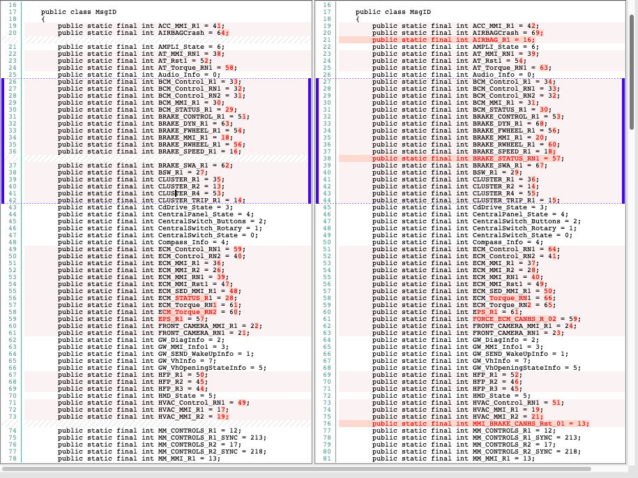

Вот что на сегодняшний день удалось найти. Проблема заключается в процессе передачи данных между CAN шиной, за которую отвечает модуль micom , и приложением r-link2 (IVIServer). Данные там передаются по IPC  и начиная с 7 версии разработчики по каким-то причинам (или по ошибке) сделали перенумерацию блоков данных. На картинке слева 2 версия и справа 7. На 3 версии нумерация такая же как и на второй. Получается, что приложение r-link получает таки данные, но с неправильным идентификаторами и соотвественно не может правильно интерпретировать и фактически не видит того что происходит с машиной. Выхода в такой ситуации всего два. Либо делать downgrade до 2 или 3 версии, либо менять прошивку micom на ту которая будет посылать MsgID совместимые с 7 версией,  но это могут сделать только официалы.
Еще попутно обнаружилась интересная информация, что для пробуждения r-link2 он должен отслеживать состояние трех системных фреймов
#BCM_Control_RN2 (454) { 192, 0, 0, 0, 0, 0, 4, 0 }
#BCM_STATUS_R1(459) { 8, 0, 0, 0, 0, 0, 0, 0 }
#CLUSTER_R4 (2BE) { 3, 0, 0 }
Интересно, что эти фреймы тоже попали под перенумерацию, но r-link при этом просыпается после апгрейда со 2 на 7 версию, это заставляет думать, что это устаревшая или не полная информация о пробуждении.
Сейчас еще обнаружил, что нельзя апгрейдиться с 7 на 8 версию без замены micom. При таком апгрейде перестанет работать hands-free
Получается, что без апгрейда micom, LGU лучше не менять с одного мажорного релиза на другой. Ничего кроме проблем это не принесет.

Мда уж. Но проблема, если верить форумам, коснулась парочки Эспас/Талисман. Владельцы Меганов рапортуют об успехах в самостоятельной установке(((
К слову, ренумерация блоков идет буквально с 21 строки. Означает-ли это что все последующие 60 блоков отзываются неверно?
Фактически, да. Правд далеко не все из этих структур данных реально используются. Буквально единицы.
При переходе с 7 на 8 версию изменился формат блока данных с акустическими параметрами телефона. В новой версии на 600 байт больше. Возможно это имеет значение только для определенной  акустики arkamis или bose, скорее всего для bose. Возможно поэтому владельцы m4 рапортуют что у них все нормально.

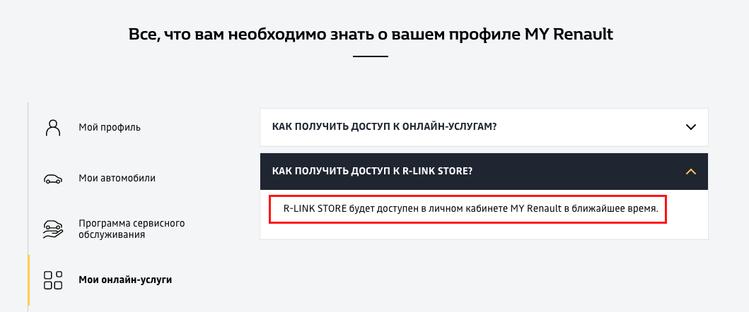

Очередной глюк русского MyRenault: после обновления интерфейса пропал R-Link Store и в качестве навигационной системы указана EASY LINK. Обучающие видеоролики остались от R-Link-2, но теперь они только на французском.
Зато теперь мой Колеос вернулся без моего участия на ирландский сайт, с которого он  был ранее мной удалён (без удаления не работал русский). Ничего нового там нет, всё как раньше на русском.

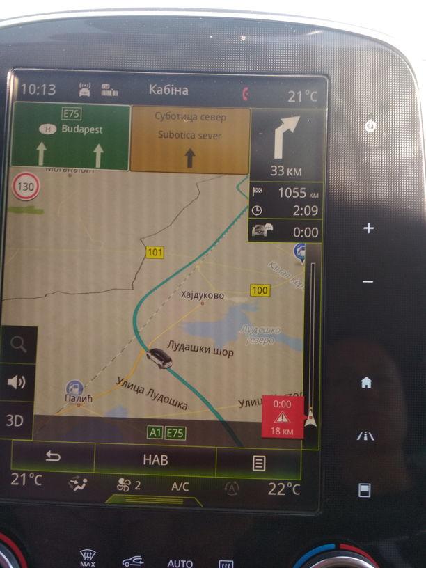

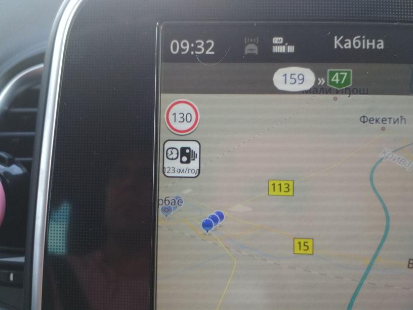

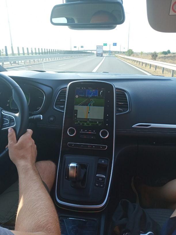

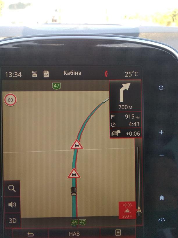

Несколько фото навигации в Европе
Камера средней скорости
imgonline-com-ua-Compressed-g3YYsCtvzsNbxR0.thumb.jpg.e9f374ec1515edb4680246c78459d5f7.jpg
В Румынии, Сербии и Черногории "машинка" не имела связи, в Венгрии стала активная и предупреждала о пробках, предлагала объезды.
Изменено пользователем drm_78

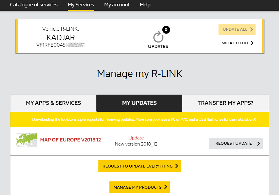

Карты 2018.12 появились на R-Link Store (.ie) для скачивания, если кому это интересно.
Названия файлов по сравнению с прошлыми изменились:
20190624-183103-LGe_Radnav_TT1812_FEU_MID-REV-1-part1.sku
Изменено пользователем arkoko
1 час назад, arkoko сказал:
А у меня на этот раз совсем другой ассортимент:
А Европы 2018.12 пока нет. При этом срок моей подписки вообще-то не истёк. Думаю, как обычно, через некоторое время всё придёт в норму.
Изменено пользователем dim-ka
У меня тоже еще до марта подписка. Там как-то хитро на сей раз было. Updates сперва по нулям показывал. Нажал на My Updates, Request Update и дальше уже проще пошло.

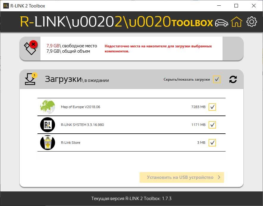

У меня по прежнему предлагается к загрузке карта 2008_06.
Тоже самое. Уже раза три устанавливал и все равно предлагает обновление  V2018.06 Надеялся , с выходом следующей версии карт , этот глюк устранится.
Похоже , что нет.

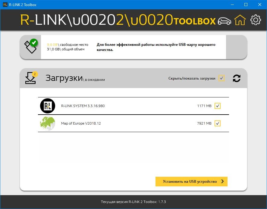

Вот как раз появилась V2018.12, поставил на закачку через Toolbox.
43 минуты назад, newmaxs сказал:
Появилась на каком ресурсе? ie - или другом?
На ирландском сайте я не регистрировался, зарегистрирован на российском. Сегодня зашел туда, а там Rlink store вообще пропал.
Открыл R-Link 2 toolbox вставил флэшку, а там среди обновлений карты V2018.12.
А кто то может пошагово ткнуть меня в кнопку R-Link store на российском сайте мой рено? После обновления дизайна сайта я не могу найти где посмотреть обновления.
        Вчера скачал, сегодня обновился до 2018.12. Для Беларуси особых отличий нет - как не было западного обхода Минска, так и в новой версии карт его нет.
45 минут назад, Shr-lnm сказал:
Благодарю Вас сударь!)))

Сегодня проверил - висит в toobox обновление V2018.12, хотя я уже обновился.
3 часа назад, biggest сказал:
Это известная проблема, со временем пропадет. Но, на всякий случай вопрос - в компьютер вставлена та же самая флешка, с которой в машине обновлялись?
7 часов назад, KVY сказал:
У меня тоже самое. Но флешка другая.
1 час назад, panoni сказал:
Но флешка другая.
После установки обновлений в машине на флешку автоматом перезаписывается файл с ID R-Link и информацией о реально установленных приложениях. С этим файлом работает точно тулбокс, вроде как и сайт тоже, но насчёт сайта не уверен.
Тулбокс определяет, нужны апдейты или нет исходя из информации в этом файле.
Если в файле нет этой информации - Вы не обновили его в машине - то тулбокс будет предлагать их опять.
Чтоб обновить файл просто вставьте флешку с компьютера в мащину на пару минут и все.
Но иногда почему-то даже при наличии актуального файла предлагает опять загрузить апдейты...
49 минут назад, KVY сказал:
У меня всегда. Причем независимо от флешки. Взял новую, пошел в машину, завел, вставил флешку на 5 минут, вернулся к компьютеру, Тулбокс говорит вот Вам карты.
