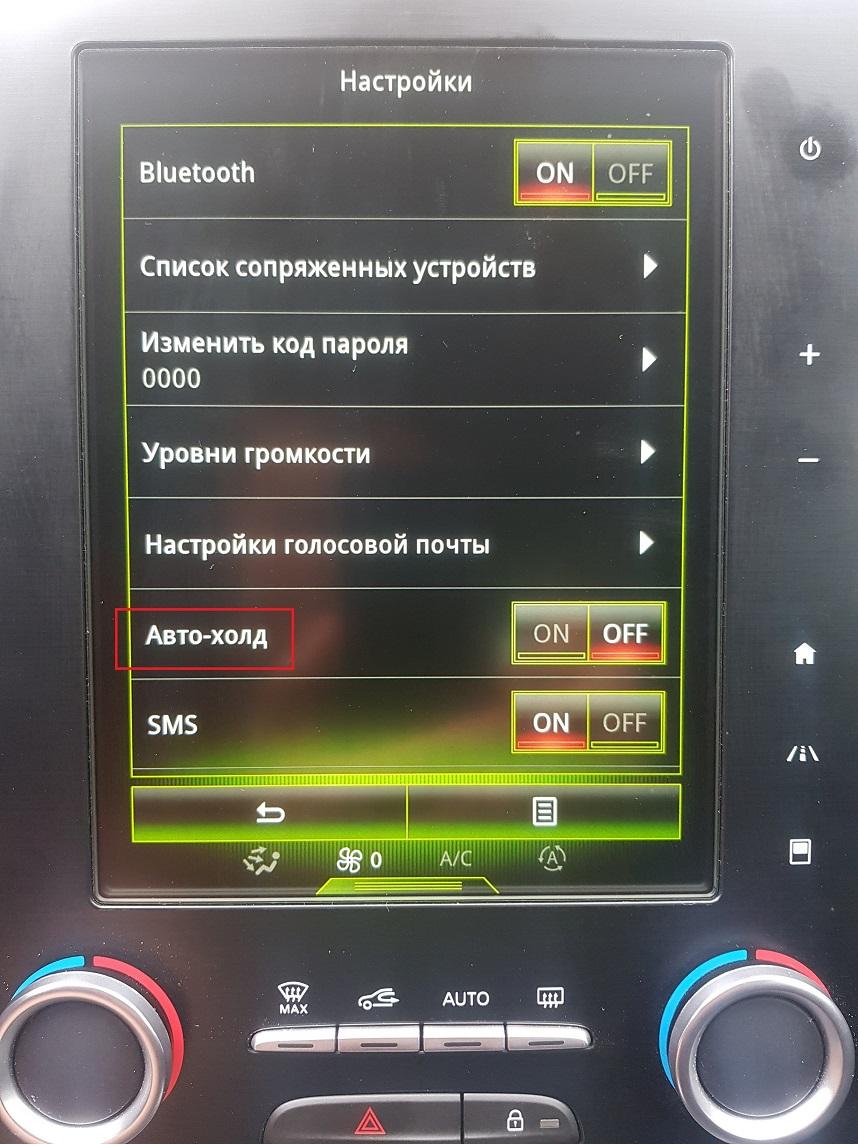

Прошу прощения, если обсуждалось..  но вот пару дней назад у себя заметил новый значок, при переключении  радиостанции. Раньше такой не появлялся никогда
11 hours ago, Borispol said:
Не понимаю зачем она нужна? В инструкции ф-ция называется "Поставить звонок на удержание", а в r-link "Авто-холд".
Я предполагаю, что логика создателей этой фичи такова. Из-за дорожной ситуации не всегда можно на звонок сразу ответить. И что-бы недопустить пропущенного звонка, он принимается и ставится на ожидание. При появлении благоприятной ситуации водитель выводит звонок из ожидания и начинает беседу.

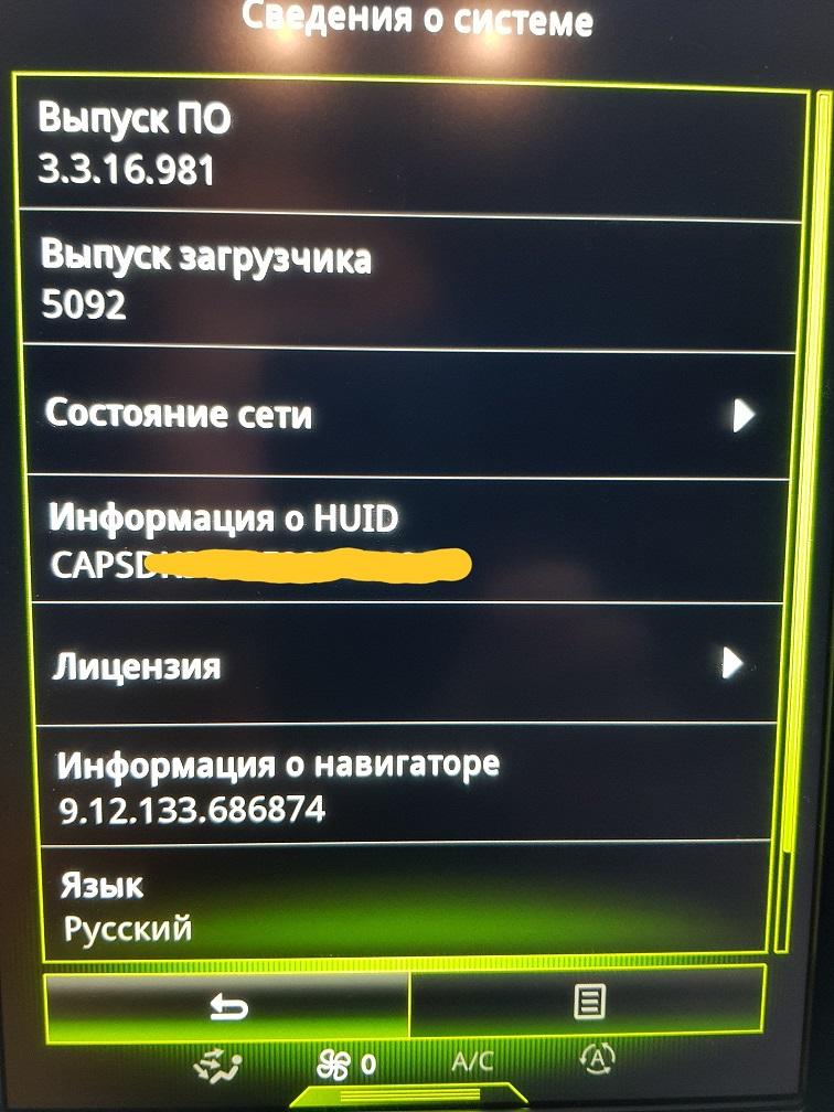

У меня тулбокс, кроме карт, не предлагал обновления.После перепрошивки у дилера на 3.3.16, онлайн обновления начали проходить.

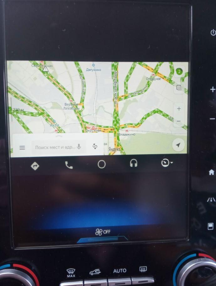

просто хочется растянуть Яндекс пробки на весь экран, а версия 3.3.15 этого не позволяет. Да и просто что-то новое.
У меня два рутированных телефона один SONY z2 с рут правами. Всё хорошо выводит, но заряжается через раз. С чем связано не понимаю.
Про Амперы в сети знаю, но видел как он заряжался в процессе отображения,
Второй телефон - старый xiaomi readmi 4x -  все выводит и заряжается, ему хватает этих Ампер. Просто он раньше сильно грелся, а теперь холодный в процессе отображения.
С чем связано не знаю.

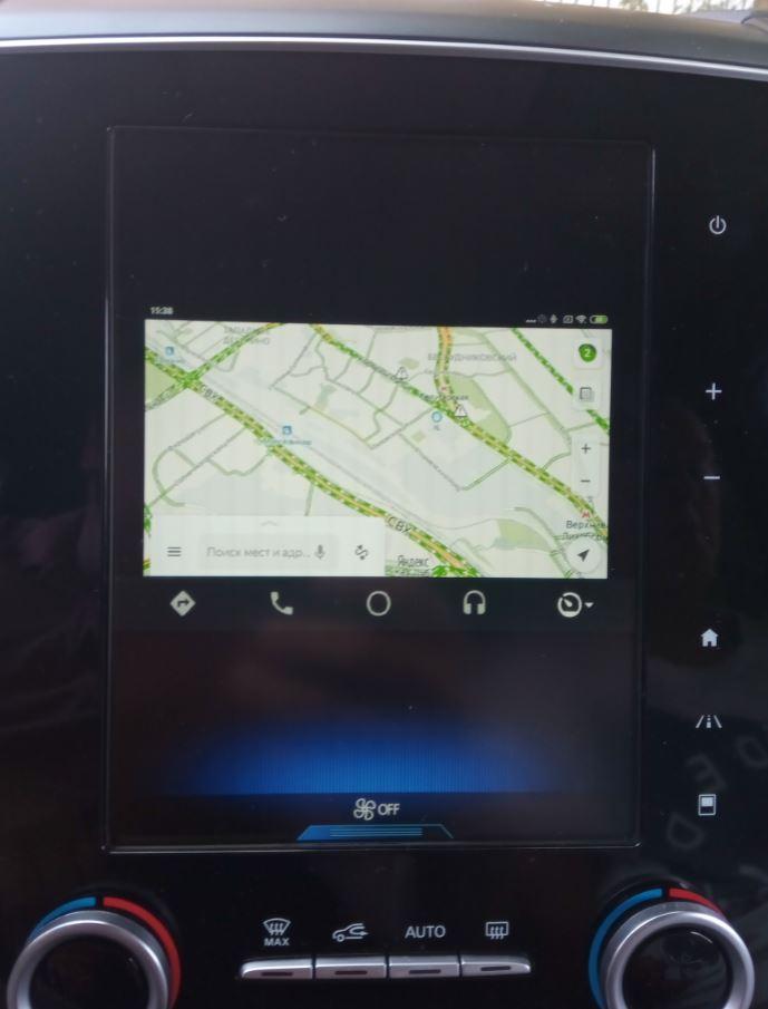

Заметил визуально, что с SONY изображение немного крупнее что-ли. Могу позже выложить фотки. Настройки по программам делал как написали в шапке, одинаково, но вывод с телефона разный.
Интересно попробовать 3.3.16 на разных разрешениях. Думаю что получится обновить когда-нибудь.

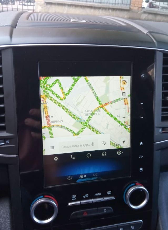

вот как выводится SONY c root правами на версию 3.3.15.406
вот как выводится xiaomi readmi4x c root правами на версию 3.3.15.406
Все настройки одинаковы, но у SONY разрешение больше в аппарате.
Поэтому видно нет черной рамки вокруг изображения.
Sony нравится больше, но у неё есть проблема, почти всегда после подключения не работает
сенсор на магнитоле.
Надо отключить и подключить заново тогда начинает работать обратная связь, и аппарат стал греться, хотя позиционировалось что SONY очень дружит с Mirrorlink.
А вот xiaomi readmi4x почти не греется, заряжается кстати, нормально коннектится но при отключении бывает теряет настройки экрана, что лечится повторным подключением.
Но все это мелочи по сравнению с удобством в дальнем путешествии когда не знаешь дороги, да еще и пробки объехать.
Нагрев можно вылечить охлаждением в подстаканнике.

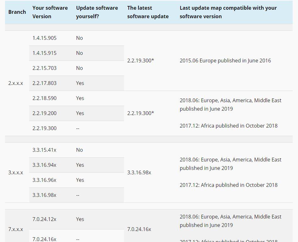

А вот таблица обновлений не помню откуда но она все объясняет.
Эта таблица устарела , Смотрите здесь : https://www.gps-rlink.com/r-link-2/update-software/ ; новая.

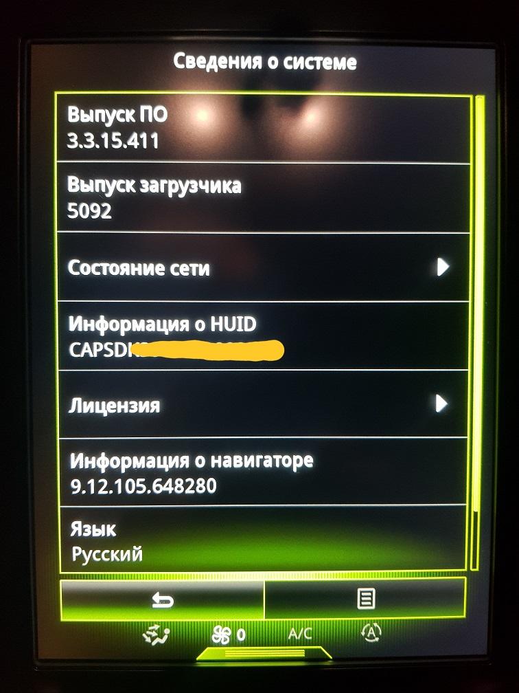

У вас не осталось информации какая версия загрузчика (MICOM) была до обновления и какая сейчас?
58 минут назад, Shr-lnm сказал:
К сожалению(( Если б знал что в нем дело записал бы какая была
А какая сейчас? Раньше скорее всего была 4ххх.

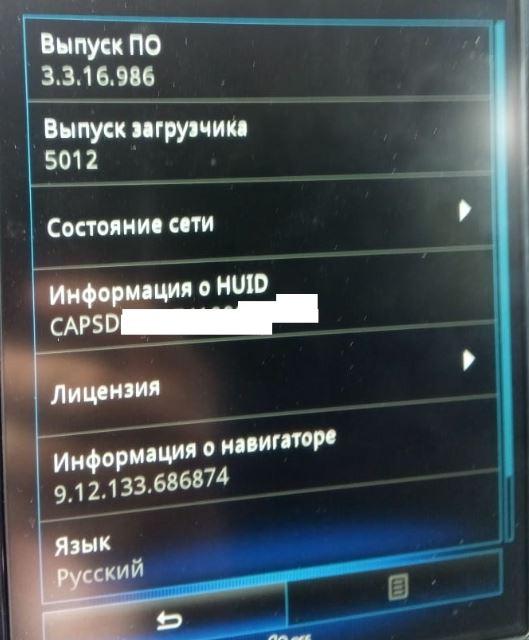

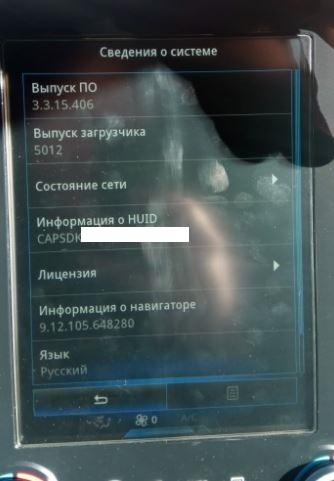

Ну вобщем решился. Думаю, попробую, чем мучиться не попробовав.
была версия 3.3.15.406 загрузчик 5012 и вот чего получилось:
получилось, что получилось.
Все вроде работает, только загрузчик как был 5012, так и остался.
Карту и навигатор я тоже обновил, раз такая пьянка, был 9.12.105.648280.
АА тоже изменился, правда придется теперь играть с разрешением телефона, иначе уходит за рамки
Хотя видно всё, можно оставить, лучшее враг хорошего.
А вот родной выход в интернет не заработал. ПОЧЕМУ?
Изменено пользователем DRED77

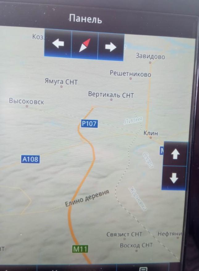

карты обновились, но платная ленинградка все равно до Клина. Другое не проверял.
6 часов назад, DRED77 сказал:
У меня , после обновления у дилера, загрузчик стал 5276:rtfm:
Было 5012.Стало 5276.

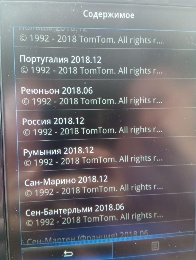

Скажите, а откуда берётся карта России 2018.12?
В магазине последняя вроде как 2018.06.
В этой теме на 54 странице почти в самом низу расписано как и какую версию обновить на свой страх и риск.
Я попробовал. получил результат.
