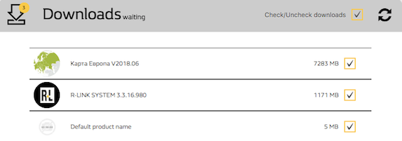

Обновления карт пока нет, но увидел вот такое:
  • R-Link Store
  • Update New version 170
Никто пока не ставил?

У меня тоже самое появилось..
Скачал и установил в машине новую версию R-link Store, ничего не поменялось, как старая не работала без интернета так и эта версия не работает.
У меня другой вопрос появился, поездив на длинные расстояния с R-Link, кто-нибудь пытался обновлять кодеки для видео или быть может ставил сторонние плееры на подобие MX-player?
1 минуту назад, newmaxs сказал:
Аналогично и логично, т.к. интернет в машине не появился, хотя тайная, но вообще-то бессмысленная надежда была...

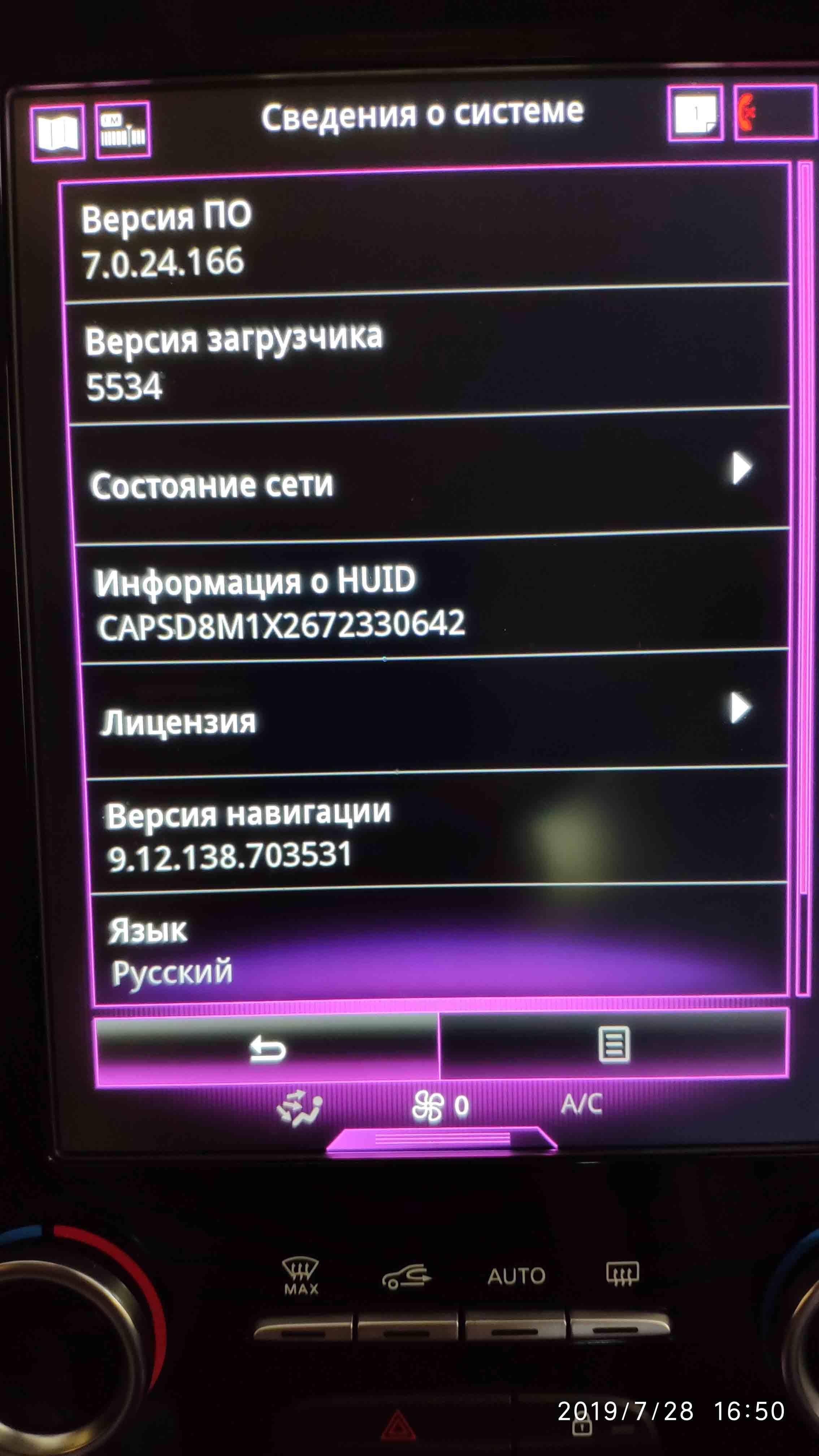

Получил машину 23 июля , у меня вот такая картинка:      Пока изучаю машину и читаю форум.

11 часов назад, chif сказал:
Свежее не бывает, все прекрасно

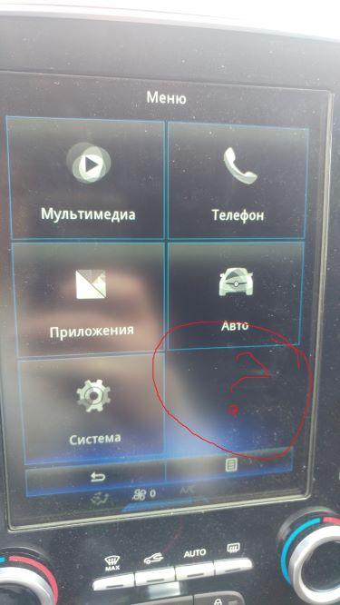

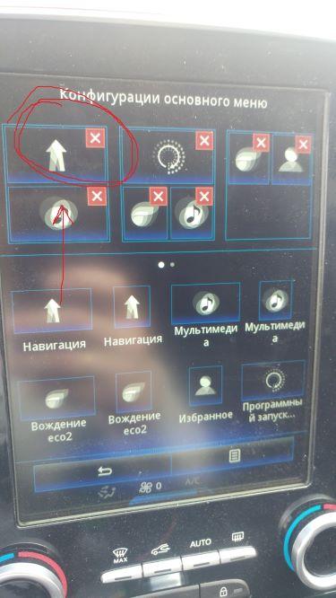

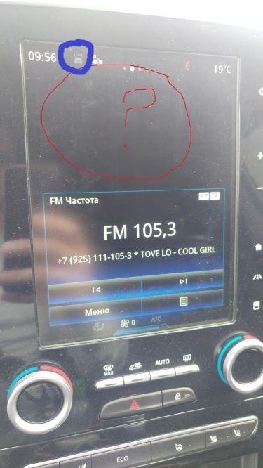

После последнего обновления РЛинк( 3.3.16.980)  и карт пропал виджет навигации на главном экране , а так же в меню пропала кнопка. Однако, в настройках главного экрана видно , что виджет стоит на месте. И машинка , которая находится вверху экрана была всегда белая( т.е. статус ПОДКЛЮЧЕНО), теперь не активная. Была хоть какая-то надежда ,что начнет показывать пробки....
Обращался к дилеру, на очередном ТО, на что они просто разводят руками и ответа дать никакого не могут.
К счастью, навигацию можно вызвать через голосовое меню, там все работает без проблем. Может быть кто сталкивался с таким багом, ну или подскажете где копать ???
Подскажите. А машинка в синем круге у Вас всегда была? Или Вы делали какие-то манипуляции чтоб она появилась ? У меня ее никогда не было.
15 часов назад, panoni сказал:
Всегда
Машинка была всегда. И статус тоже был всегда в состоянии ПОДКЛЮЧЕНО! Пробки не показывало. Всё пропало вместе с навигатором. После обновы
