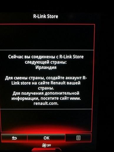

4 часа назад, Мышун сказал:
Сегодня обнаружил, что в русском R-Link Store обновился интерфейс. Теперь это выглядит так:
На ирландском - аналогично. Синхронизировать не стал.
Отмечу также, что в R-Link (1) всё работало корректно - если обновление скачал, установил в машине и повторно предъявил sd-карту "магазину", то продукт из загрузки исчезал.
А на русском сайте тоже есть такая заметка как на ирландском?
Note : light application (less than 3GB) are downloaded seamlessly in your vehicle, you do not have anything to do

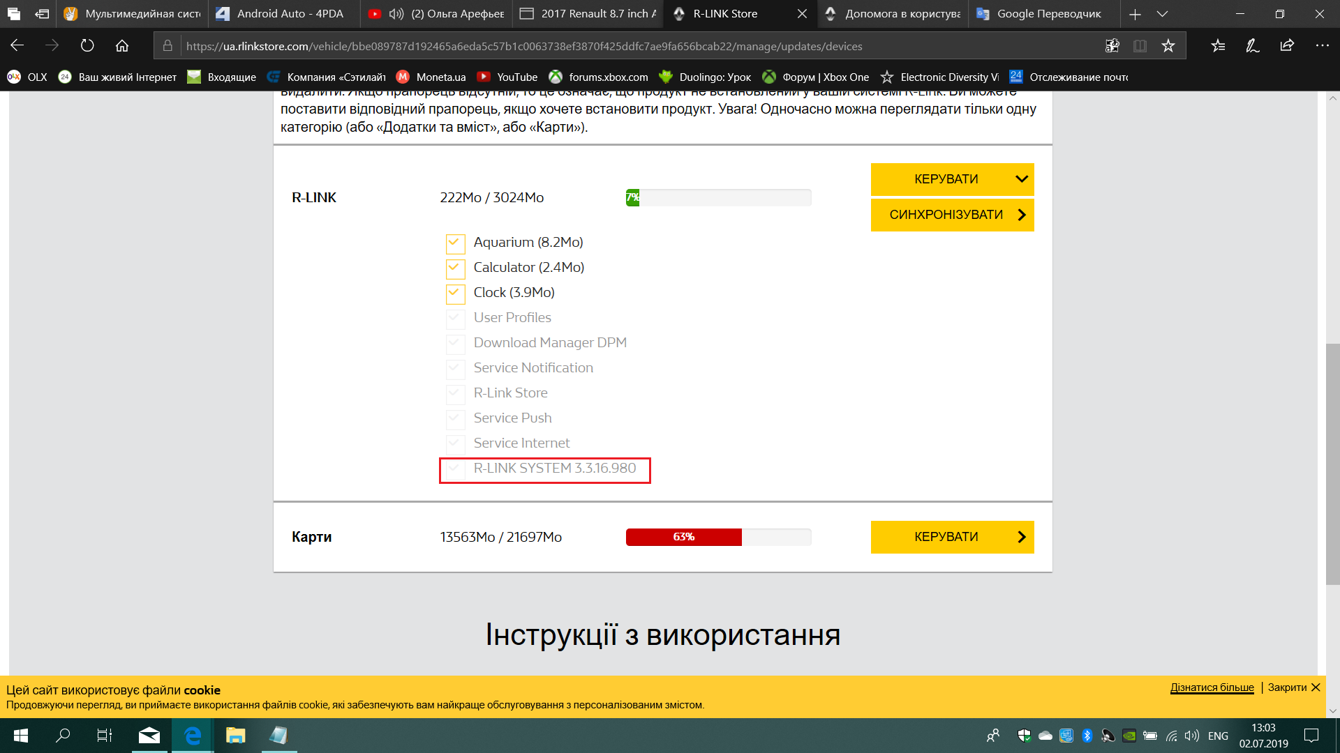

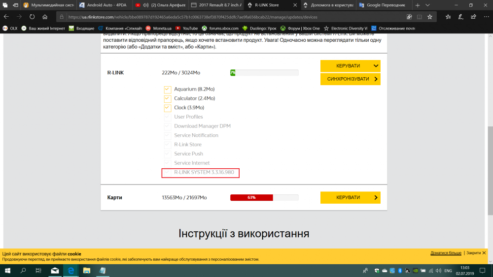

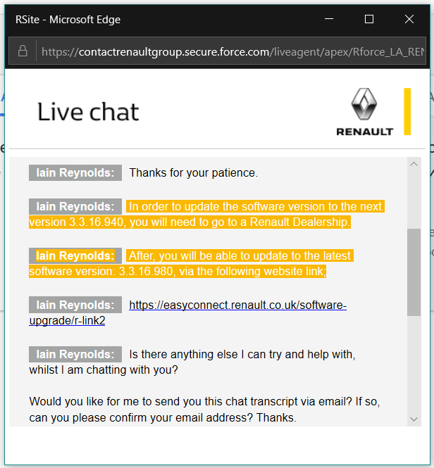

11 часов назад, Borispol сказал:
в перечне обновлений значится обновление 3.3.16.980, но тулбокс его не качает.
Все точно также было. Обратился к дилеру, объяснил ситуацию. Сходу не смогли помочь , но обещали уточнить по своим каналам и проинформировать меня.Через пару дней перезвонили и сказали , что проблема эта  решаема. Для обновления прошивки нужна какая то приблуда (прибор или переходник), которой в настоящее время у них нет .  Пообещали  заказать и держать меня в курсе. Честно говоря , я не очень то и надеялся, но месяца через два позвонили и пригласили для обновления r-link2 .Было 3.3.15.406, стало 3.3.16.946. Через toolbox  пришло обновление до 3.3.16.980.По времени минут 30 заняло, по деньгам бесплатно. На выдаче маленький презент  минералка и влажные салфетки с логотипами  дилера. Никаких " Вам это не надо"  никто не говорил.

1 час назад, PeterZ сказал:
возможно ли что магнитолка "вылечилась" (обновила с 15 на 16 версию) сама? допустим ей где-то интернет хороший с открытой передачей данных поймался. или через то обновление из моего 5.1 пункта
Я встречал только информацию об обновлении с 15 на 16 через дилера, хотя теоретически возможно всё. По п.5.1 маловероятно.

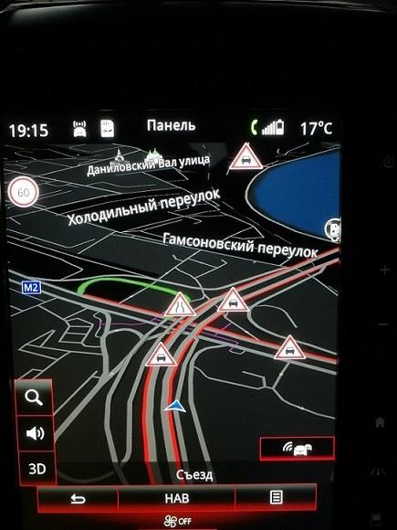

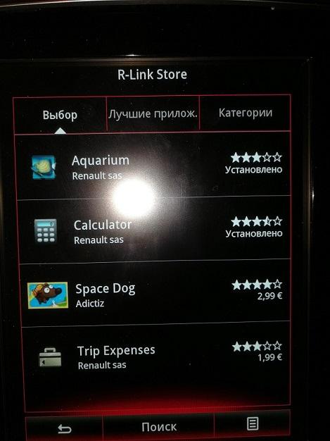

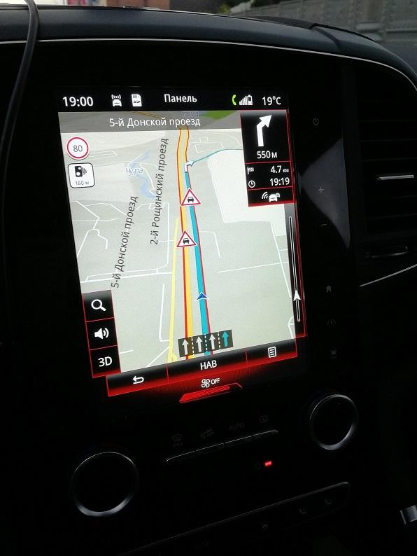

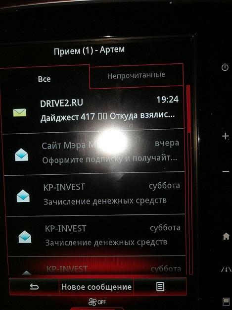

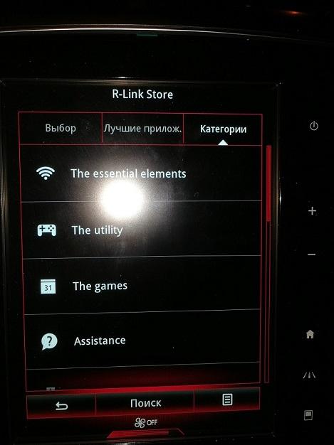

Уже,как два дня, работает интернет и показ пробок в навигаторе.
ничегосебе!
а у меня как назло автомобиль в сервисе застрял
Я думаю-это долго не продлится.Пару раз такое уже было.Дня три-четыре работает и все.
11 минут назад, artem177 сказал:
А что Вы для этого сделали? Или появилось само?
А меня одного смущает значок SD-карты? Я вот у себя что-то не находил на Колеос-2 слота для SD-карт. :(
5 минут назад, AlexandrPolonsky сказал:
Вот тоже присоединяюсь к этим же вопросам.
Ничего не делал.Само заработало.Правда,два дня назад включил АА.Может это как-то повлияло?
Вот тогда резонный вопрос к знатокам. А не берется ли подключение к интернету с телефона, который подключен через AA или CP?
к сожалению не берётся с телефона и никак не связано с  АА или CP
и второй момент - на некоторых машинах SD карта есть. её убрали где-то в середине 18го года вроде

9 часов назад, artem177 сказал:
Вот это чудеса!
А в какой сети он при этом зарегистрировался?
28 минут назад, dim-ka сказал:
Вот это чудеса!
А где это можно посмотреть?
В 12.07.2019 в 20:09, artem177 сказал:
Меню --> Система --> Сведения о системе --> Состояние сети --> MCC/MNC.

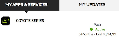

Прилетела новая версия Coyote Series 2,  добавился пакет услуг на 3 месяца.
На флэшку записалась, но в машине не устанавливается.
Впрочем и работать у нас она все равно не будет :-)
