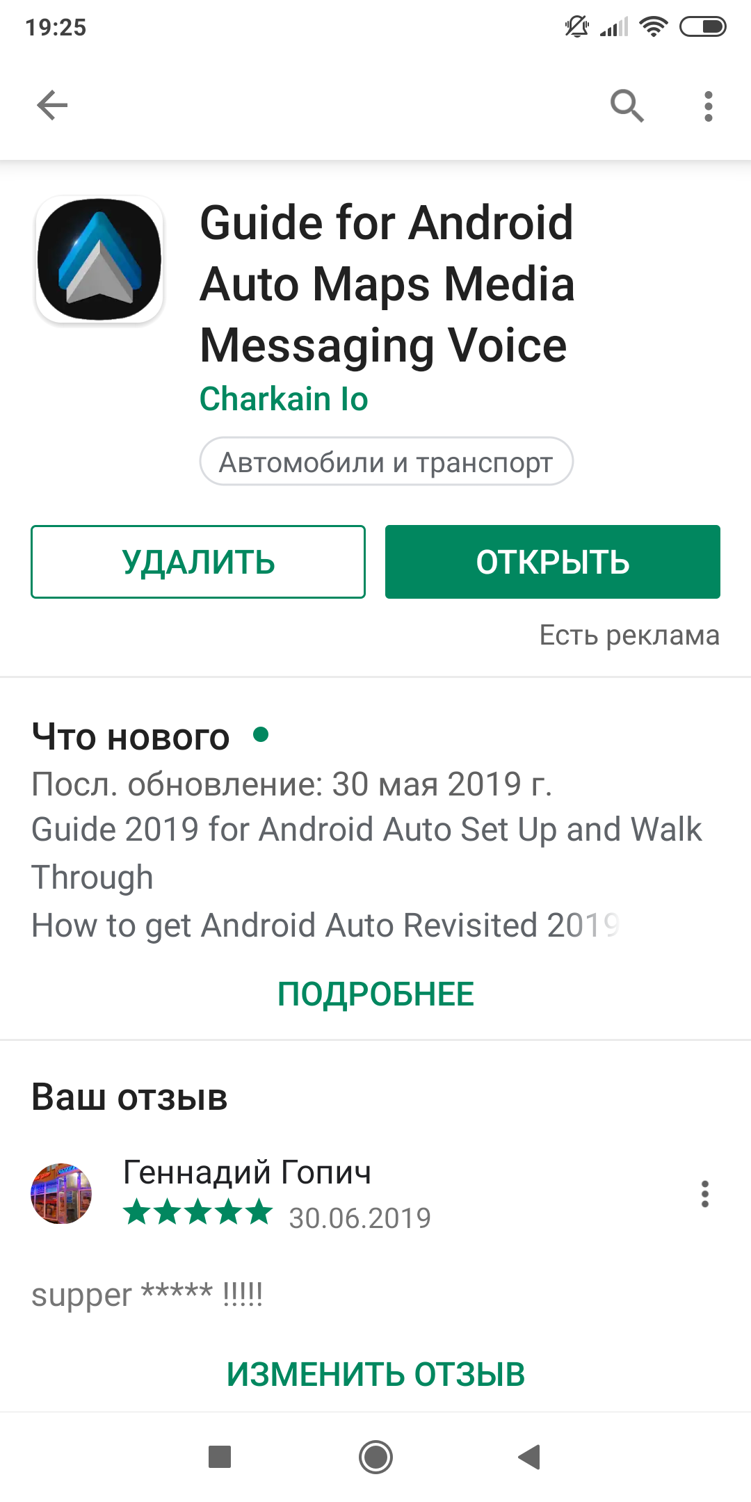

Народ помогите - или я тупой или лыжи не едут. Решил и у себя запустить АА - машина марта 2019 года. Телефон Xiomi Mi Mix 2s. Установил из Плей Маркета (скрин) - куча рекламы, по требованию скачал всякие игрушки - но реально так и не дождался, что бы программа заработала. Тыкните - что не правильно делаю, а то прямо злость берет.
Screenshot_2019-06-30-19-25-11-072_com.android.vending.thumb.png.cfa71724cb78f9eae0f5c6ca8d70b7a1.png
может быть, это не точно, я краем уха слышал,  но что то там на украине с официальным андроид авто не то. то ли его в украинском маркете нету вовсе то ли что то такое.
попробуйте найти инсталлятор отдельно. программа называется просто «andriod auto”. то что вы нашли какая то лабуда, уж точно не то что надо. как минимум проищводитель софта должен быть сам гугл а не charkain io ))
версия с плеймаркета сама определяет тип процессора, вам придется самому еще. если до завтра не разберетесь, помогу. просто сейчас нет ничего под рукой для интернета кроме телефона а с него неудобно
То, что Вы установили из Маркета НЕ Андроид Авто, а руководство для него.
Не знаю, как в Украине, но в Беларуси Андроид Авто в Маркете нет, там только для определённого списка стран его почему-то в Маркет выкладывают.
Так что установить можно только из файла apk.

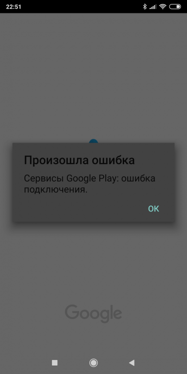

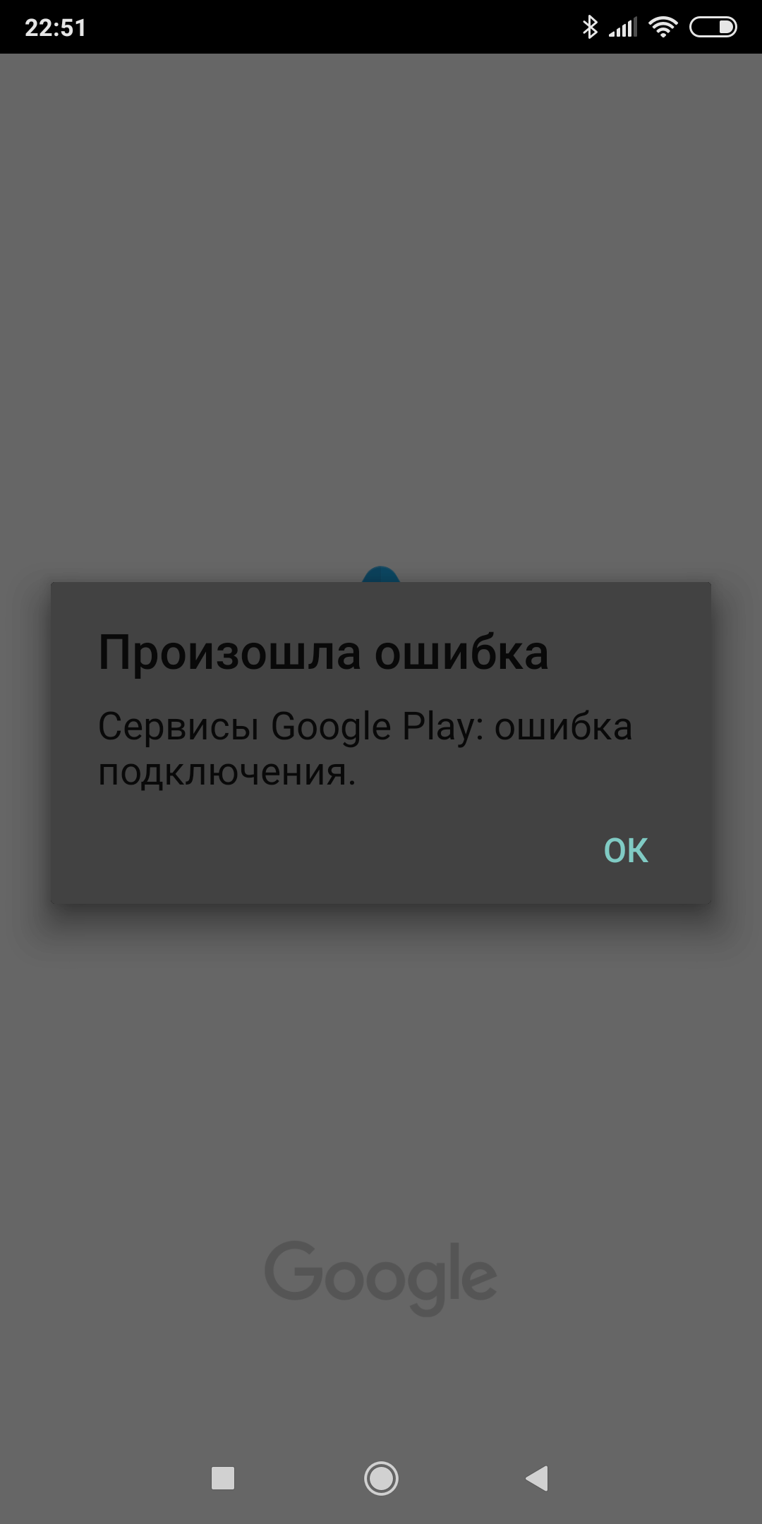

Последняя версия - при запуске вот:
Screenshot_2019-06-30-22-51-02-041_com.google.android.projection.gearhead.thumb.png.b00660a4ee9c6235dc7f4ef743b611b5.png
а они в принципе на вашем апарате есть?
если нет их тоже надо ставить ;)
Вот у меня точно такая же картинка :cry:
Сервисы есть, проблема именно в AndroidOne - с ним пока не работает.
А у Вас не 9-й Андроид? С ним вроде тоже заморочек пока хватает.
У меня вообще гремучая смесь - и 9-й и ещё и "голый" :blush2:
7 минут назад, PeterZ сказал:
ошибся ответом - это для KVY
Да, у Вас 9-й Андроид - может поэтому и проблема...

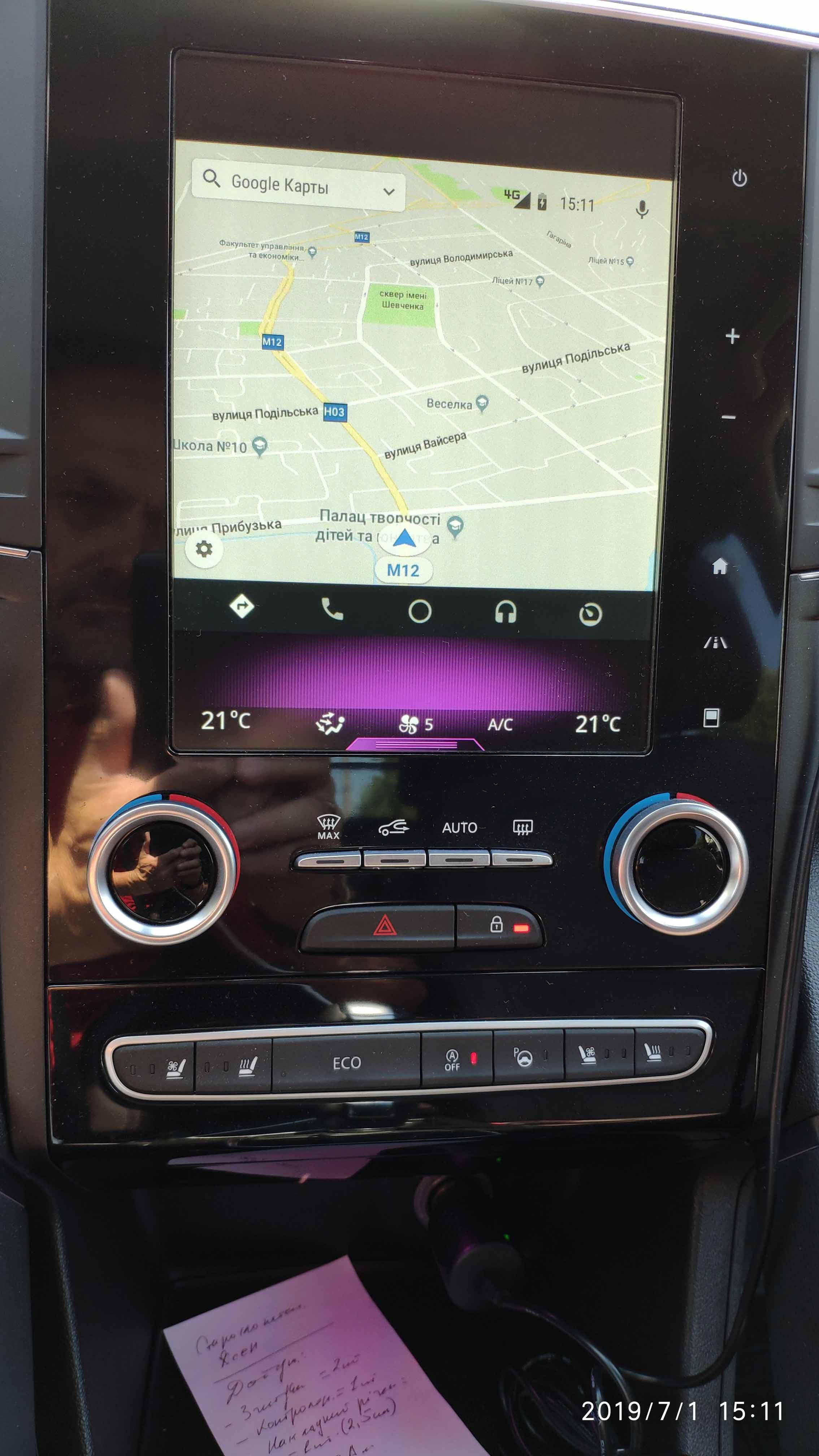

Не поверите - чудо свершилось. АА заработало (не знаю почему). Мои действия - сначала установил АА из файла (com.google.android.projection.gearhead_1.5.100945_(2462389-release)-15100945_minAPI21(armeabi-v7a)(nodpi)). Скачал из Инета. При запуске выдавал ошибку - сервисы Гегле Плей: ошибка подключения (скрин выше). Все мои старания не помогали. Плюнул и смирился. Ранним утром телефон написал, что обновляет какие-то приложения, но явно не АА. Утром подключил телефон по шнурку к машине и Вуаля - на телефоне запустился АА, спросил много всяких разрешений и в итоге
все заработало - хочу сказать = очень удобная штука и совершенно не смущает, что не на весь экран. Вот результат на мониторе:
