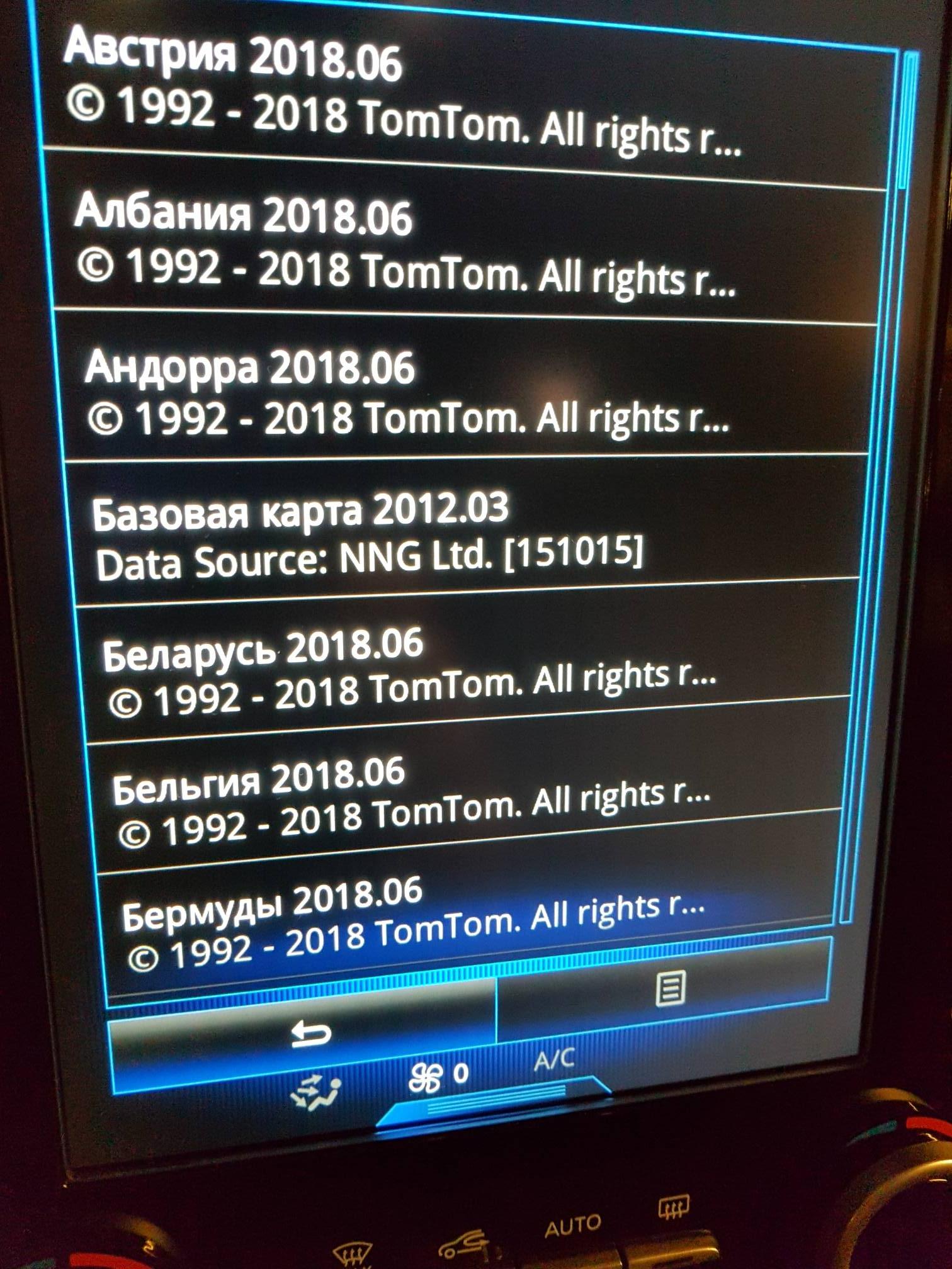

У меня новые карты ставились на машину примерно час. И поставились нормально: стало видно несколько нужных мне адресов в Европе, которые раньше система не видела. Но, как обычно в R-Link, есть "но"... -)

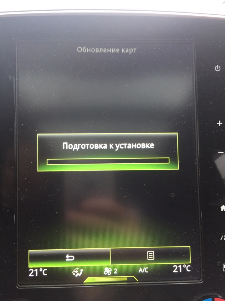

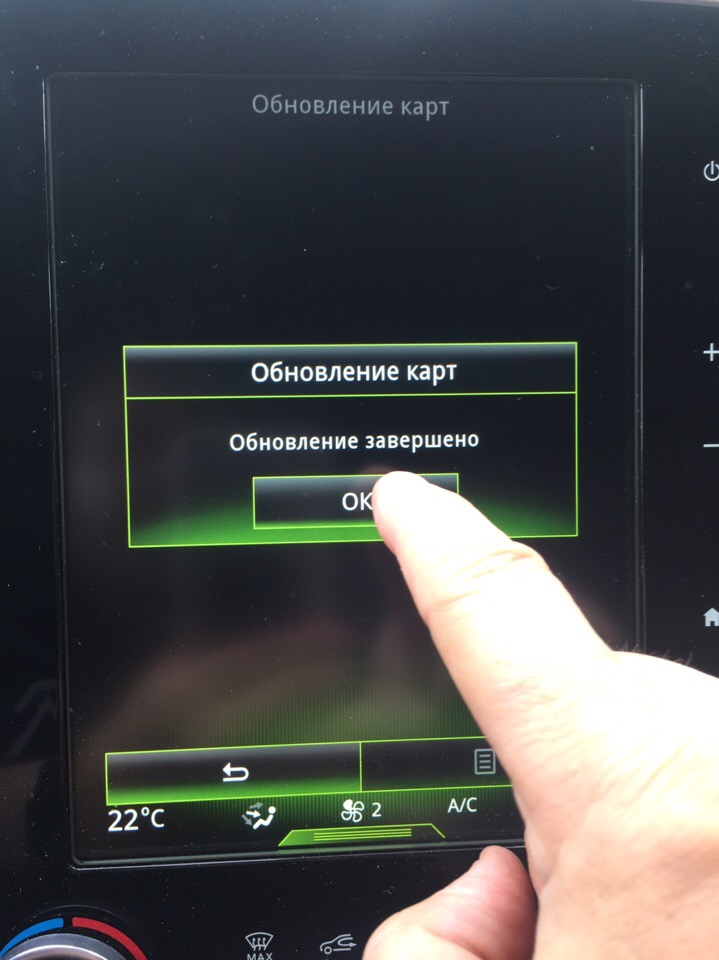

Так обновление закачанное на работе само никак не запускалось. Отформатировал флэш карту и по алгоритму прописал ее опять в машине.
Ну и... уже попробовал на стааааренький ноутбук дома установит R-Link2 тул бокс на него... Не вышло ничего. Пришлось прибегать к помощи  более современного компа...

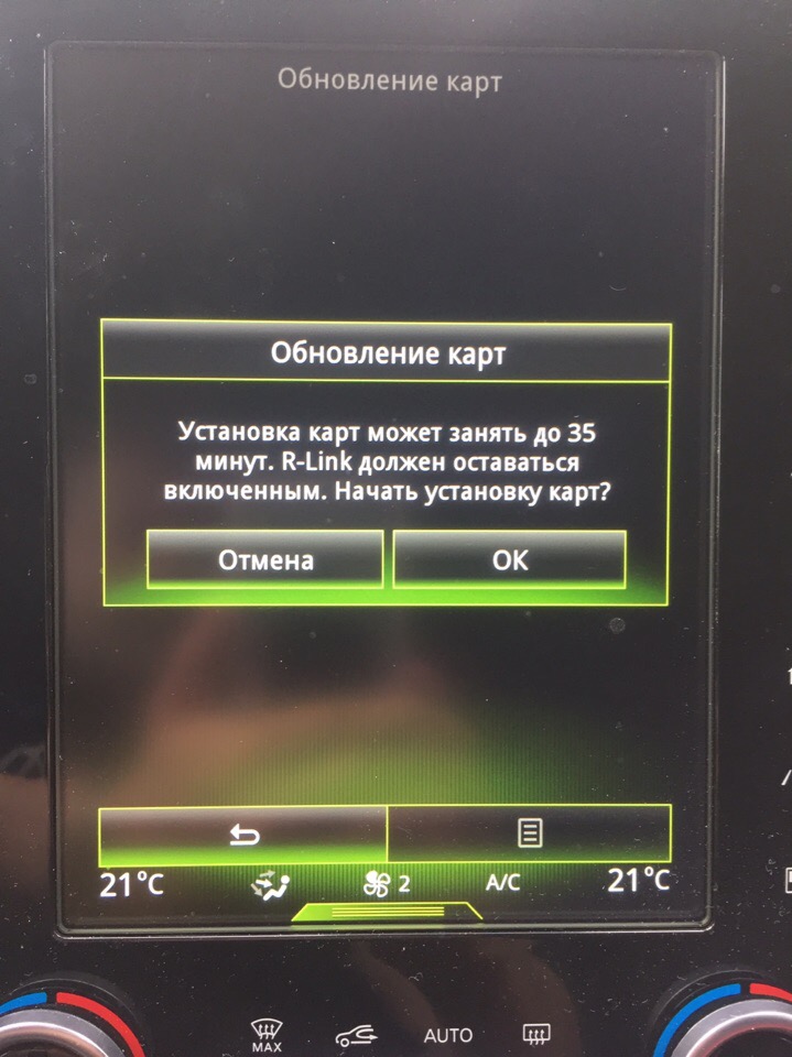

 Долгие танцы с бубнами. Закачка карт и обновлений на флэш карту может идти часами. От скорости интернета не сильно зависит, а зависит от скорости раздачи. Может занять час, а может и половину рабочего дня и даже целых восемь часов...
А потом ещё с флэш карты на авто... Там ещё минут сорок на практике. Прервать работу авто, пустить на смарку время потраченное на установку. А ведь даааалеко не всегда наш маршрут доится 40 минут. И уж крайне редко мы сожем оставить Авто работающим, не закрытым. Вот и сидел я сегодня у подъезда... обновляя в очередной раз Карты.
Не с первого раза, но все же успешно.  Первый раз, когда закачка карт была близка к завершению, я имел неосторожность подключить  на зарядку к системе телефон, что прервало установку карт. Пришлось начать все заново.
