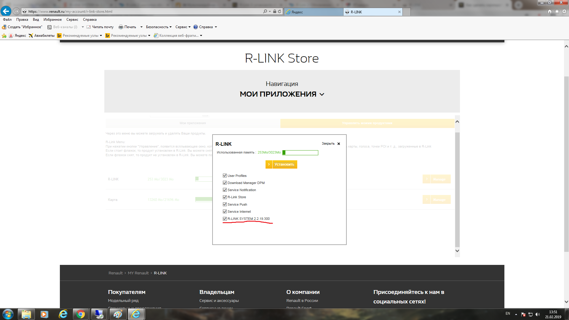

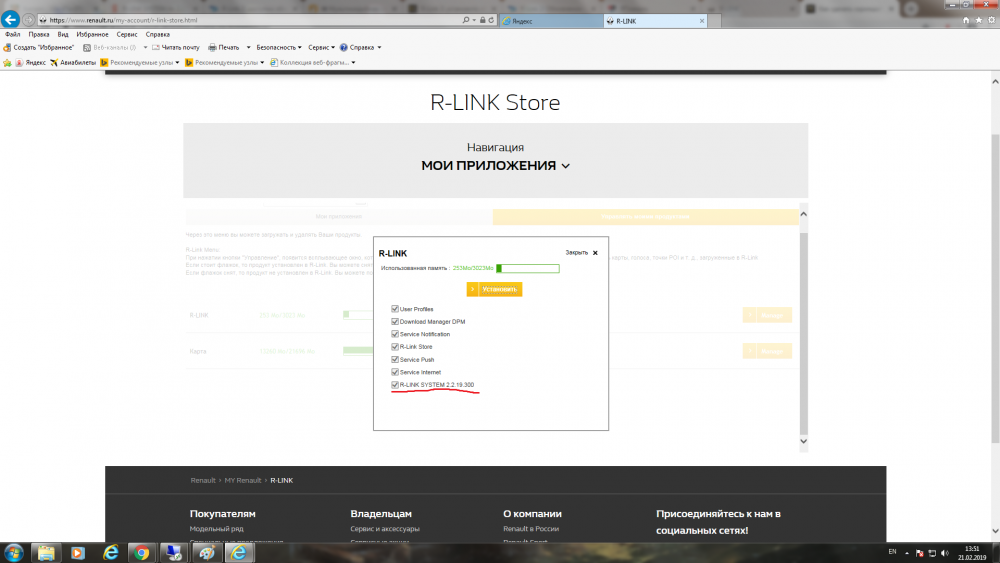

Здравствуйте!На русском сайте у меня висят обновления для рлинка.Озадачил последний пункт с версией ПО.У всех так?943845428_.thumb.png.b65449f873f336b91026fea10bea812d.png
5 минут назад, artem177 сказал:
.У всех так?
Именно это и обсуждается на последних двух страницах, непосредственно перед Вашим постом :LaieA_060:
Обсуждается версия  3.3.16.960.Мне же предлагается установить версию 2.2.19.300.Или это одно и тоже?
1 минуту назад, artem177 сказал:
Прошу прощения, глаза уже не те, не рассмотрел, что у Вас другая версия - у меня на днях была аналогичная с 3.3.16.960, вот и подумал, что у Вас то же.
По сути - что-то странное. У Вас, судя по подписи большой экран и версия текущая должна быть не меньше 3.
Посмотрите в самом R-Link в машине, какая у Вас текущая версия ПО.
Ещё раз прошу прощения за невнимательность - то, что Вы на скриншоте показываете, это не обновления, а список того, что у Вас уже установлено.
Причем, если что-то обновляется, то все равно показывает и предыдущие версии.
Обновления, если в самом деле есть, показываются на соответствующем экран магазина.
В ирландском магазине это вкладка Updates, как это перевели и сделали в русском не знаю, поищите.
У меня стоит 3.3.16.946.Согласен,что-то странное творится...
Получается,что у меня на данный момент установлена версия ПО 2.2.19.300?Но это же не так.
8 минут назад, artem177 сказал:
У меня в списке установленных тоже есть R-LINK SYSTEM 2.2.19.300.
Думаю, что та версия с которой конкретный R-Link был изначально изготовлен.
Почему там нет записей об обновлениях системы даже и не знаю...
Просто на днях там вдобавок к этому был ещё и 3.3.16.960 и он же был в апдейтах и тулбоксе.
В списке и в апдейтах больше не показывает, но в тулбоксе все ещё висит.
А так у меня такая же версия как и у Вас - 3.3.16.946
жесть какая-то... как по мне (если бы меня лично касалось), то пора бы уже инициировать коллективную жалобу в Рено на работу всего этого барахла... что MediaNav косячный, что R-Link...
Кстати, там где информация по картам, есть 3 записи - исходная версия и 2 апдейта, которые реально были.
Спасибо Вам!Теперь разобрался.
50 минут назад, KVY сказал:
У меня так же.

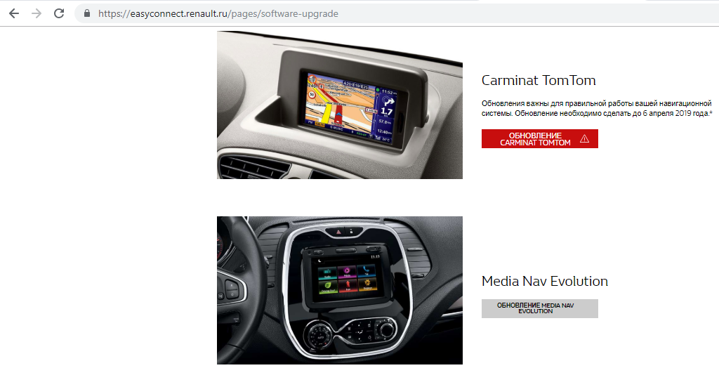

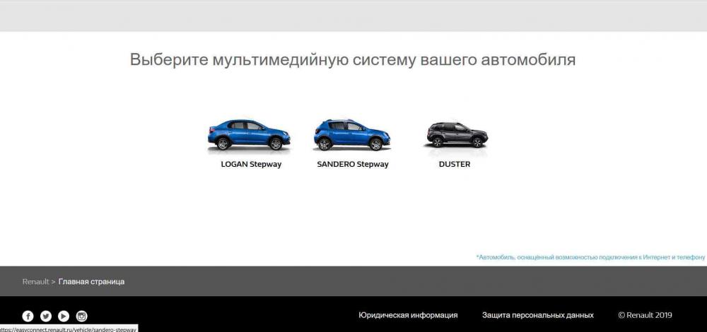

Ссылка на этот портал приводится вот на этом сайте: https://easyconnect.renault.ru/pages/software-upgrade под кнопкой "Обновление MEDIA NAV Evolution"
48 минут назад, dim-ka сказал:
Хм, Media Nav это ж не Колеосовская система, а Дастеровская, Каптюровская и т.п.
3 минуты назад, KVY сказал:
Именно так! Поэтому я и задал некоторое время назад этот вопрос.
6 минут назад, KVY сказал:
Конечно, к R-Link 2 он не имеет отношения. Но вопрос был в "официальности" этого ресурса.

Я еще зашел на этот ресурс https://easyconnect.renault.ru/
но там Колеоса-2 в доступных автомобилей не было - смотрите!
5 минут назад, AlexandrPolonsky сказал:
Да, как нет там и ни одного автомобиля с R-Link 1. Но обновления для R-Link 1 есть.
А R-Link 2 есть на аналогичных зарубежных сайтах.
19 минут назад, dim-ka сказал:
То есть нужно в поле для VIN (для любого автомобиля) ввести свой VIN и будет предложено скачать обновления, при их наличии, разумеется.
