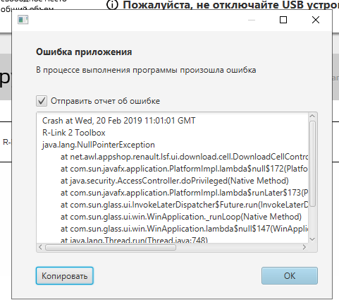

В тулбоксе показывает, но не качает, да ещё и само приложение тулбокс один раз вылетело с ошибкой.

Вчера именно так и было - на easyconnect по ВИН нет, в Store и в тулбоксе обновление есть.
Это вопрос не ко мне - я на Рено не работаю и как у них устроены online сервисы не знаю. :renaultflag:
Но как программист с более чем 30-летним стажем скажу, что вариантов очень и очень много :LaieA_060:
14 минут назад, ansav сказал:
а как обновление должно появляться в приложении (и почему оно обязательно должно быть доступным в нем)
Если на сайте предлагается "Установить обновление" и нажимаете "Установить", то в базе помечается флажком, что нужно обновиться. При запуске тулбокса, он спрашивает у базы, есть обновления по флагу или нет. Если он видит флаг, то предлагает дальше скачивание.
18 минут назад, KVY сказал:
вариантов-то много, но как-то через ж_опу это выглядит... а какого рода обновление было - прошивка или карты?
8 минут назад, LemurA сказал:
т.е. сначала надо зайти на какой-то сайт, проверить и проставить галочки, а затем в голове уже шаманить?
а проектировщики этого софта и способов его обновления - дебилы недоученные...
10 минут назад, ansav сказал:
В начале на сайт в личный кабинет. Если есть обновление и желаете обновиться, нажимаете "Установить/Обновить" (не важно как кнопка зовется). Далее берете флэшку из машины с ее отпечатками. Вставляете в комп. Запускаете R-Link 2 Toolbox. Тулбокс скачивает обновление на флэшку. Далее с этой флэшкой садитесь в машину, вставляете флэшку и обновляете голову. Вот весь процесс. Идиотизм конечно еще тот, никто не спорит.
Это в двух словах если. А весь мануал тут: https://renault.naviextras.com/shop/portal/p2howto-guide?guide=Toolbox
Обновление системы.
Изменено пользователем LemurA
процесс очень похож на обновление Tom-Tom (у меня Live, но не принципиально)... только там ставится на комп приложение, в нем надо сделать регистрацию учетной записи Tom-Tom, далее карта памяти из машины вставляется в комп и далее все само определяется и дается на выбор то или иное обновление, далее карта памяти в ставится в голову и сама при включении все делает, не спрашивая... вроде как почти также выглядит процесс, но у меня проблем не возникало...
а не может быть такое, что система по-разному определяет наличие/отсутствие обновлений из-за того что, возможно, инфа о данном ГУ и ВИНе в разных местах регистрировалась (ну это если экспериментировали с разными серверами обновлений) ? или реально какой-то глюк...
2 минуты назад, ansav сказал:
Таки да, экспериментировали. Тут самое интересное что, имхо, неважно какой сайт, русский, ирландский или еще какой. Файлы обновления все равно лежат на одном сервере. backendURL = https://rcs-rlmanager.aw.atos.net
updatesURL = https://rcs-rlmanager.aw.atos.net/download/customer/
Логины и пароли сообщать не буду.
м.б. можно как-то сбросить ГУ и зарегить по-новой? или не поможет?
У ГУ (R-Link) есть свой уникальный, выданный на всю жизнь, ID - за него все и зацеплено, как я понимаю.
По этому ID определяется, что есть и что надо обновить.
Однажды скачанные файлы можно по-новой скачать через личный кабинет в R-Link Store, но как сброс ГУ может повлиять на появление апдейтов, не понимаю.
Тут только сброс инфы по ID в реношной базе мог бы помочь, но это не в нашей компетенции...
