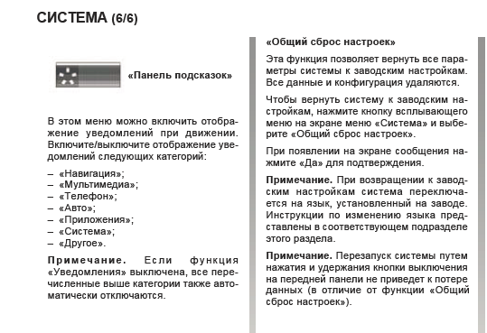

Вопрос: что даст сброс до заводских настроек?
и, если даст, то как пошагово его сделать. Поверте, не только у них руки дрожат))
На 100 % не уверен, что так получится, но идея в следующем; Имеется в виду "автоматическое конфигурирование". с помощью дилерского прибора Клип.  При этом будут восстановлены значения всех параметров до значений, записанных в базе данных для конкретной машины. Т.е. если VR изначально был, то он должен включиться. К сожалению, по шагам объяснить не смогу, т.к. не делал этого на р-линк, но официанты должны это уметь.
После этого можно запустить с помощью флэшки DeveloperSide и прямо на главном экране нажать кнопку AndroidAuto. После этого перезагрузить р-линк длинным нажатием кнопки включения.
