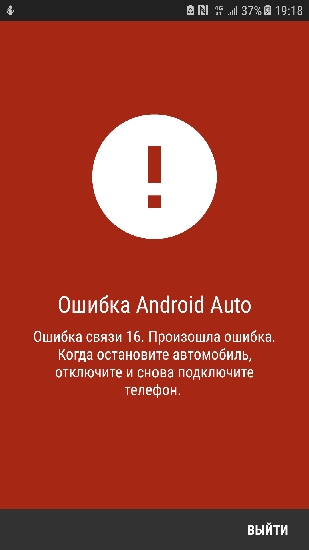

А у меня проблема с АА не на машине, а на телефоне. Т.е. не с самим АА, а с гугл картами в нем. Телефон самсунг7, андроид 7.0.
Карты в аа не хотят работать, сначала думал, что в рлинке проблема, потом на отключенном(от рлинка) телефоне попробовал, таже история. Поддержка самсунга ничего сказать не смогла, пока забил, т.к. гугл карты не главное в жизни.
Но если есть какие то дельные советы, буду благодарен.
1 час назад, ZmeyKoleos сказал:
Попробуйте установить бета-версию гугл карт, у меня с ними на SGS7 проблем нет:
https://play.google.com/apps/testing/com.google.android.apps.maps
Спасибо. Заработало. Т.е. пока гугл навигатор не включил, без аа, он не запускался в аа. После того как пару раз его включил, он заработал и в аа
Осталось разобраться с подключением по блютус, пока работает только с проводом, хотя в настройках все включено
2 минуты назад, ZmeyKoleos сказал:
После установки беты заработало или просто заработало?
Просто навигатор без аа запустил, после этого заработало.

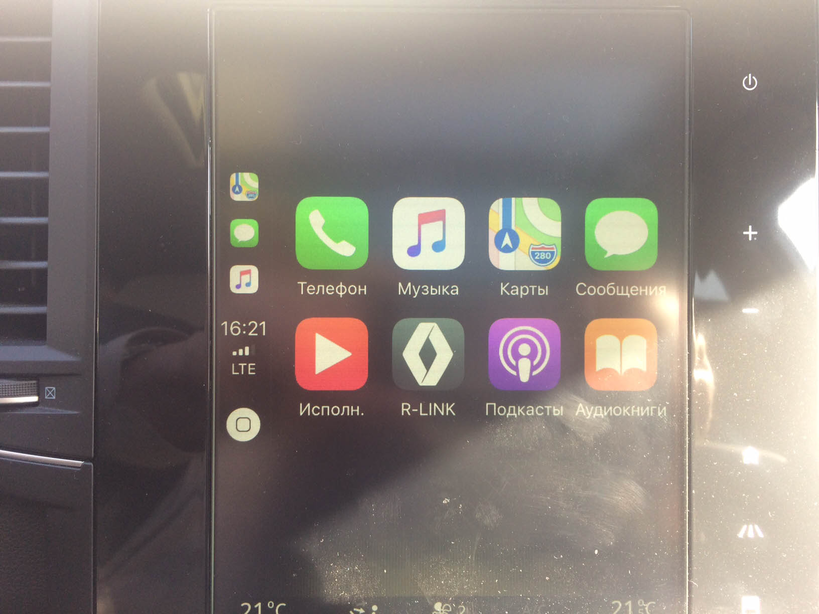

Коллеги! Решил воспользоваться, наконец, функцией CarPlay. Но у меня изображение на экране головного устройства - в альбомной ориентации (см. фотографию)carplay.thumb.jpg.bbf99dcac325d1f0b6aa06e8cd13dd2d.jpg
Можно ли сделать портрет без перепрограммирования устройства и влезание в настройки?
А скорее всего от магнитолы-то тут не зависит.
Я сколько устройств с CP видел, они все ландшафтные. Я вообще не уверен, что такой режим как портрет, есть в CP

47 минут назад, AlexandrPolonsky сказал:
Александр, у меня встречный вопрос: что за кнопка "R-Link"? Просто выход или какие-то настройки открываются?
23 минуты назад, Мышун сказал:
Да, это выход из режима CarPlay и перевод мультимедийной системы в обычный режим. Но при этом (насколько я понял) - блютуз все равно разорван, то есть этот режим не очень интересен, т.к. если будет звонок на телефон, то отвечать придется непосредственно на телефоне.
Сегодня попробовал активировать функцию AA, активировать получилось, параметр стоит на autorized, но  при подключении телефона пишет ошибка Android auto. Кабель родной с зарядки. АА качал с маркета. Вобщем на двух телефонах Samsung A7 и С5 с разными версиями AA и разными кабелями выдает одну и ту же ошибку.  Добавил скрин с параметрами которые сейчас читаются. В меню система  дополнительно иконки не появилось (у кого-то видел появляется "дублирование экрана телефона")
1 час назад, Gekuch сказал:
Перезагрузку Р-линк делали? Без неё "дублирование экрана телефона" не появляется. Но этот пункт меню на самом деле не нужен, там только help. Кнопка Android Auto на главном экране внизу.
Последнее что я нажимал:
14. Нажимаем желтую кнопку [Key Off / On Reset] в верхнем левом углу экрана.
после этого черный экран  и через сек. 15 рлинк заново запускаля
Только что, Gekuch сказал:
Попробуйте ресет длинным нажатием на кнопку включения. Это не совсем то же самое, что [Key Off / On Reset], хотя и [Key Off / On Reset] должно хватать для активации.
Вообще, по информации с 4pda, проблема, которая есть у Вас, как правило связана с кабелем или смартфоном. У меня только 2 кабеля из 5 работают, хотя все не самого плохого качества. С двумя вообще ничего,  а с одним то же, что у Вас.
Попробую спасибо! У меня один старый телефон Samsung A7, я с ним подключался к шкоде которую брал на прокат, буду его считать за рабочий.
1 минуту назад, Gekuch сказал:
Попробую спасибо!
В запасе есть ещё HardReset ([Система] - меню [Общий сброс настроек]). Не думаю, что это что-нибудь изменит, но вдруг...
57 минут назад, Мышун сказал:
Победил я рлинк... сделал перезагрузку появилась иконка, но дело не в ней было, а в кабеле. Из 4 шт. заработал 1 оригинальный, новый из коробки, про остальные неробочие кабели не помню, возможно и не оригинал, а из под каких-то устройств. Нужно наверно в шапку дописать, что кабель очень критичен. Кстати даже с рабочим кабелем бывает не с первого раза подключается. Ну да ладно разобрался, теперь буду спокоен, в целом мне эта функция нужна только для поездок заграницу.
8 часов назад, Gekuch сказал:
