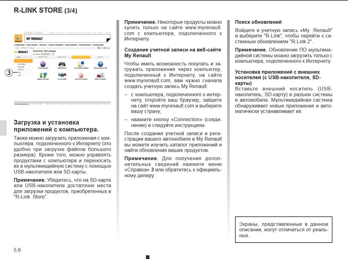

2 часа назад, Борис.65 сказал:
Инструкция R-Link 2 на русском
Да, эта инструкция у меня тоже есть, но я смог из нее понять - каким образом получить флешку (или SD), которая инициализирована в этом устройстве. Насколько я понимаю, нужно сделать следующее: 1) вставить носитель в USB-порт; 2) Р-Линк2 предложит ее инициализировать (как? автоматически? так он может и музыкальную флешку стереть); 3) эту флешку перести в компьютер и т.д. как и с нашим Р-Линком(1).

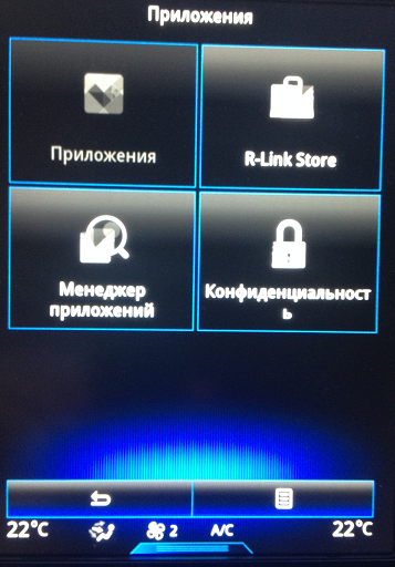

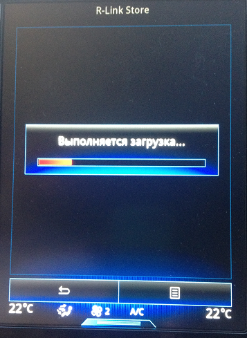

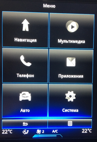

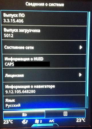

Значит, докладываю по своей R-Link на Колеос-2. Во-первых, мне кажется, что он никакой не "2", как мы все тут почему-то подумали. Во-вторых, я сделал ровно так, как советовал AlexandrPolonsky, То есть, заготовил новую чистую USB-флешку, на всякий случай еще раз полностью отформатировал ее на компьютере, выбрал FAT-32 и стандартный размер кластера. На машине установил ее в USB-1, выбрал в меню Приложения - R-Link Store. Появился экран "Выполняется загрузка". При этом наверху было указано "R-Link Store" (без цифры 2). Экран повисел в таком состоянии минуты 2-4, а потом выдал "В настоящее время сервис недоступен". Скриншоты ниже.
Ответ совпал с тем, что я уже получал от службы поддержки Рено. Результат также совпал с тем, что я делал на машине с этой системой раньше. Я пробовал использовать оба USB разъема на машине, а также SD карту. Последняя, как я уже говорил, была залочена. Во всех случая результат одинаковый. Бортовой компьютер определяет наличие носителя, производит его сканирование, и делает доступным его мультимедийный контент. Обо всем этом пишет в самой верхней строке экрана в виде быстро сменяющихся подсказок (как в статусной строке на компьютере).
Выпуск ПО
3.3.15.406
Выпуск загрузчика
5012
Информация о навигаторе
9.12.105.648280

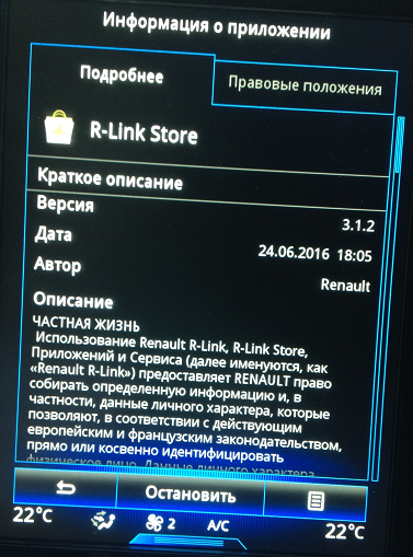

Информация о приложении такая:
Посмотреть информацию о картах не удалось, поскольку я нигде не нашел, как узнать версию загруженных карт?

1 час назад, Grusha сказал:
То есть алгоритм следующий - устанавливаем флешку (SD, разницы здесь нет) в любой USB-порт, выбираем "Приложения ->R-Link Store" и флешка инициализируется? А если уже вставлена музыкальная флешка - что тогда?

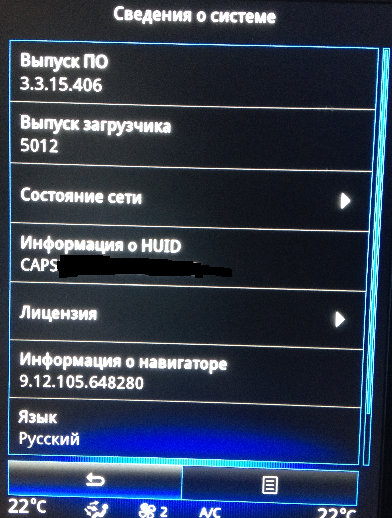

Нет там этой информации. Я даже фото сделал, чтобы свериться.
По прокрутке вниз - тоже нет о картах
HUID я слегка замазал, поскольку это сугубо личное :)

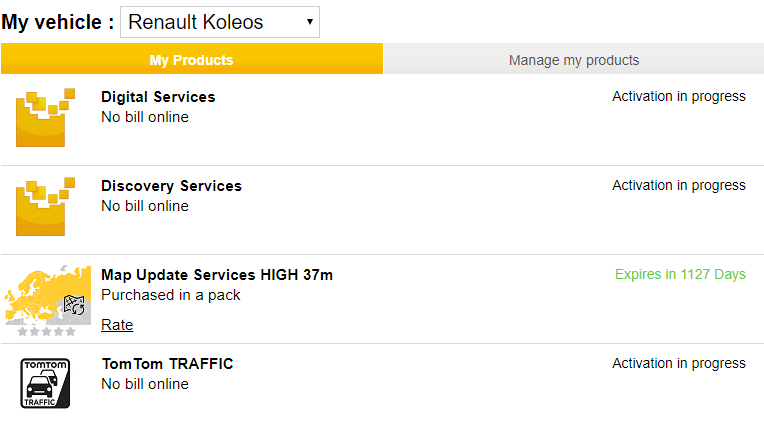

Версию карт удалось узнать только через R-Link Store в разделе "My products":
Icon not available Map update service Europe
Purchased on 18/08/2017
Version: 2016.06
При этом там же написано, что обновления бесплатно доступны в течение 37 месяцев. Что-то мало верится пока в такую щедрость...

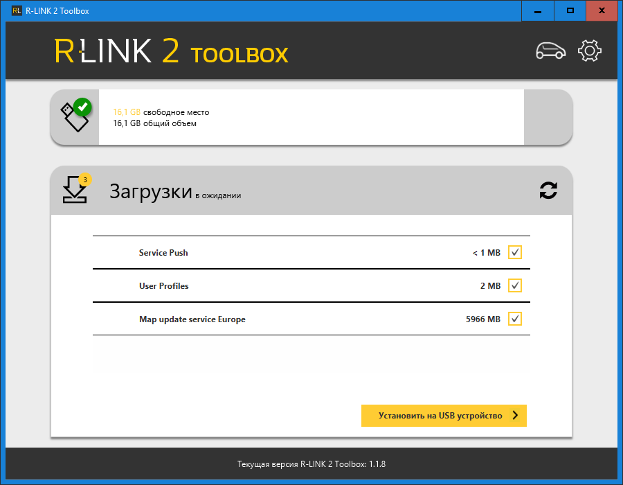

После завершения обновления из R-Link Store на флешку получил такой итог (и далее будет пауза, пока не дойду до машины):
Вот, что в итоге мне было автоматически предложено и загружено на флешку:
Осталось перенести на машину и понять, что такое "Activation in progress"?

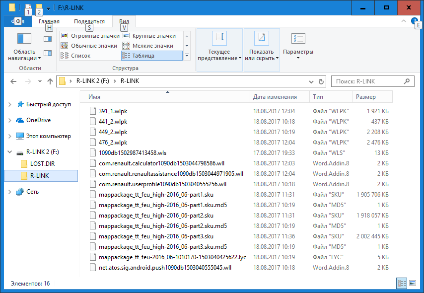

Через "Проводник" на флешке стала видна такая структура:
По факту "покупки" (на 0 EUR) приложений Рено прислал еще инвойсы на почту. Законы чтут, молодцы!
35 минут назад, Grusha сказал:
Интересно, т.е. в R-Link2 не используется файловая структура никсов (спрятанная в виртуальный диск с ext3), а используются обычные файлы в FAT32. А то что мы видим - это напоминает содержимое каталога в R-Link(1), в котором записываются файлы для обновлений.
Или это Вы смотрели через R-Link Explorer?
Вероятно да. R-LinkExplorer в такой ситуации становится не нужным
Главное, чтобы теперь Колеос эту структуру от R-Link 2 проглотил. Что-то я не уверен, что там именно вторая версия установлена?
Теперь проверил вторую флешку, на которой при ее подключении к машине была музыка. На ней имеется точно та же структура каталогов R-Link, как и на первой, при этом все мультимедиа файлы сохранились в целости. А R-Link 2 Toolbox на компьютере при подключении этой флешки распознает ее как свою, и сразу открывает ее в своем окне.
То есть, за сохранность файлов, я думаю, можно не волноваться.

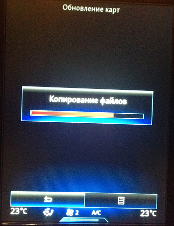

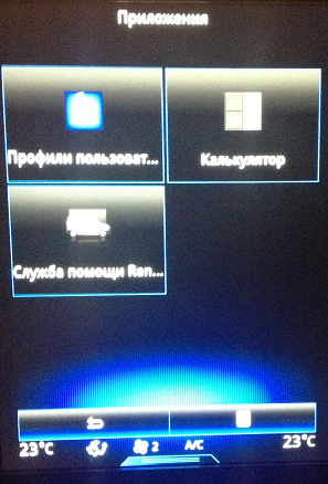

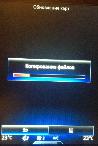

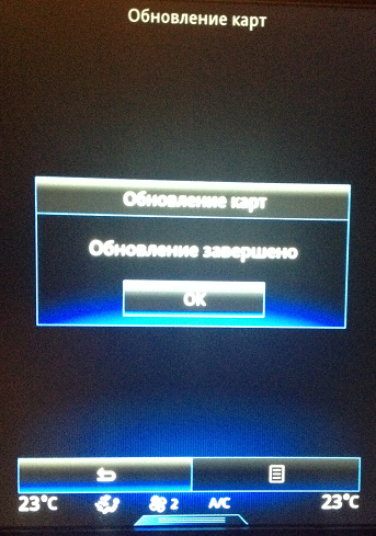

Продолжаю рассказ о том, как я обновлял R-Link на Колеос-2 (см. выше, где мы остановились на том, что R-Store узнал подготовленную на Колеосе флешку и записал на нее выбранные мною обновления и дополнительные приложения).
После установки флешки в USB автомобиля программа обнаружила что-то знакомое и родное, и сразу предложила выполнить обновление с этой флешки. Я согласился. Все произошло так быстро, что я даже не сообразил, что надо делать фото с экранов. Поэтому два экрана с обозначенными выше вопросами пропущены. Дальше пошла проверка контрольных сумм, и установка обновлений и приложений (см. скриншоты ниже, прошу прощения за качество снимков в темноте). Установка длилась, как и было обещано производителем, около 35 минут. Делать это можно было в движении, главное было не выключать авто (не глушить двигатель и не останавливать питание на бортовой компьютер. По итогам было выдано сообщение об успешном завершении установки (скриншот).
Далее, я проверил, как изменились версии софта, что нового в картах и приложениях?. Версии софта остались, как я понял, прежними, хотя какое-то обновление, вроде, устанавливалось. Карты обновились. Я как раз в это время ехал там, где раньше было обозначено чистое поле. Новые приложения появились и успешно работают.
Флешку вынул и перенес на комп для контроля, что там осталось? Оказалось, что все успешно установленные обновления с флешки пропали, и там осталась та же информация, которая была до первого успешного входа в R-Link Store:

Итог считаю успешным вполне. Запрошенное ранее "Руководство" в виде PDF, возможно, подготовлю позже.

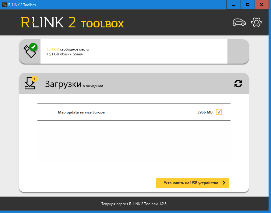

Вопрос по R-link 2:
Cделал флэшку с помощью Rlink Toolbox. Вставляю в машину, начинает устанавливать, потом выдает ошибку недостаточно места на SD/USB. на флэшке свободно 9 Гб. Пробовал 3 разных флэшки, не помогает.

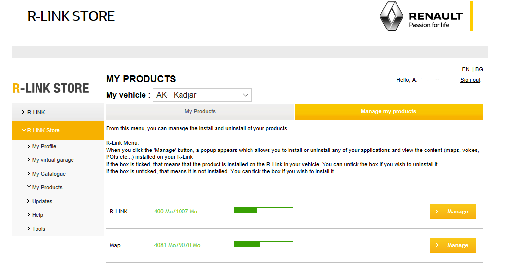

А может места на внутренней памяти R-Link2 на все не хватает?
Что R-Link Store показывает если зайти в  My Products -> Manage My Products ?
У меня так показывает:
3 часа назад, Мышун сказал:
Вопрос по R-link 2:

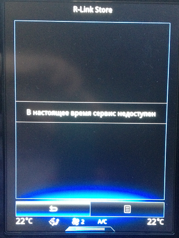

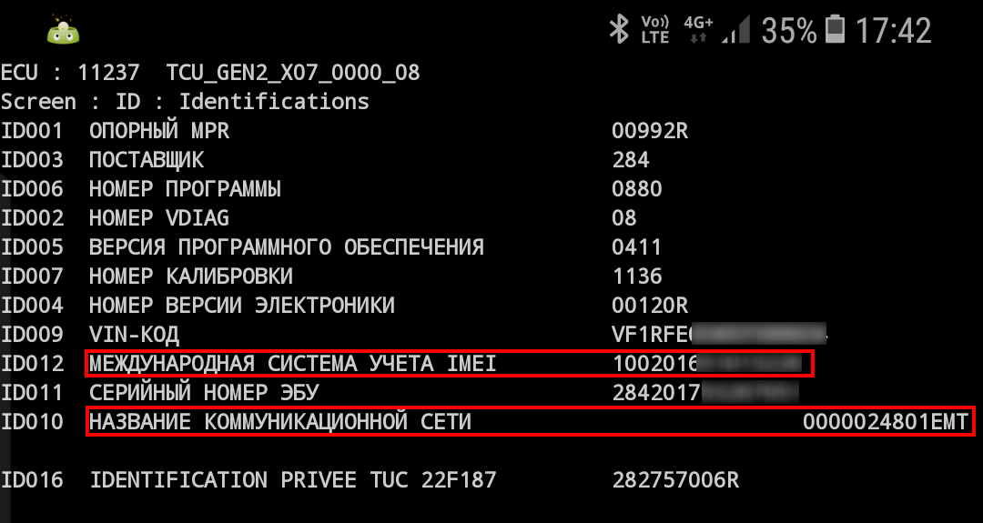

Имеет (по карйней мере здесь, в Эстонии). В R-Link 2 установлена SIM карточка. Правда скорость никакая (2G), для скачивания апликаций муторно, но для сообщений (например мейлы, погода, СМС-ки) в самый раз, Еще неясно есть ли какие-нибудь ограничения по обьему данных и времени испольования. Не исключаю, что например после окончания гарантийного срока или срока обновлений карт карточка закроется.
7 минут назад, arkoko сказал:
Да, это очень интересная информация, спасибо! Вы совершенно справедливо ставите вопрос - а кто оплачивает эту связь. И сколько времени она будет в бесплатном режиме. А что говорит по данному вопросу региональный дилер? Или представительство следующего по иерархии уровня, кажется, в Польше?
Да, в Польше. Ну пока работает - спрашивать не буду :)
Первый вопрос - как отформатированы флешки? FAT32, NTFS? И далее - если флешку установить в компьютер, то что показывает "Проводник"?
FAT32. проводник показывает >10 гб свободных, в store показывает, что памяти много.
Установил успешно все обновления, кроме карт. Завтра попробую отдельно карты.
Возможно проблема в том, что нужно было сначала установить системные обновления.

Никто никаких сертификатов и промокодов не давал. Трехлетняя подписка на обновления привязана к автомобилю по Вину и номеру р-линка. В маркете виден приобретенный пакет обновления карт со сроком действия примерно 3 года (цифра указана в днях). Цена его 0 евро.
Беда только в том, что никакие танцы с бубном не помогают пока обновить карты. Версия карт, на которую можно сейчас обновить, - Европа 06.2016, что тоже не радует. После попыток обновления навигатор стал периодически писать  "нет карты для данной местности" в центре Питера, хотя карта отображается и навигация работает
Наконец карты обновились. Процесс длился 45 минут. Обновлял карты отдельно от всего остального, при комплексном обновлении выдавалась ошибка.
Версии ПО и карты остались прежними (Такие же как у @Grusha).  При входе в ie.rlinkstore.com по прежнему пишет, что есть обновление карт до 2016.06. Флэшку после извлечения из машины я в комп не вставлял, возможно из-за этот не произошла синхронизация версий. Не исключаю, что синхронизация может и по воздуху произойти: интернет пока в р-линке 2 работает.

В R-Link Store активирована подписка на обновления карт на 37 месяцев. Все прочие сервисы висят в состоянии "Activation in progress" уже пару месяцев -- это Digital Services, Discovery Services, TomTom Traffic.
Совершенно верно. В машине R-Link  в *.wls файле закладывает инфу об установленных пакетах, картах и R-Link Tool  ее сщитывает при вставлении в комп.

Симка или не симка я не знаю. При просмотре "Состояния сети" отображается и IMEI и уровень сигнала. Уровень сигнала всегда высокий, но подключения к сети как правило нет, иногда оно появляется на несколько минут. С горем пополам удалось открыть маркет и скачать калькулятор. Как только начинаешь движение связь обрывается.
Т.е. интернет, вроде, есть, но толку от него "0". Почту пока скачать не получается, пробок нет.
