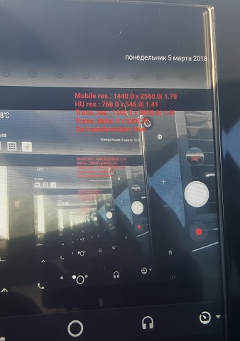

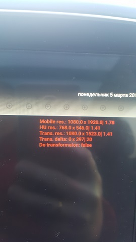

 Вчера попробовал эту версию, без рута вылезло такое чудо. Красный текст с параметрами не исчезает.
5a9e505e568d2_22.jpg.79d14309a8de7c91f029f5c696c20e90.jpg 20180305_164253.jpg.63040e472daa673fa3460e45cdbd63a8.jpg
Сегодня попробую свежую.
1 час назад, Andrey_Y сказал:
В настройках Debug выключен?  Если да,то попробуйте включить и выключить. На всякий случай сделал фикс для более надёжного управлением отладочным текстом, включу в следующий релиз.
Какой у Вас телефон? На 4pda у многих не стартует. У меня SGS7, никаких проблем нет.

2 часа назад, Мышун сказал:
Спасибо, в версии  AAMirror Plus v.1.0a я вроде включал Debug(уточнить не могу, удалял это приложение) и вылезали параметры. Сейчас ставил заново, Debug выключен, все нормально. В версии AAMirror Plus 1.01a при нажатии кнопок избранное, для добавление в них иконок приложений, почему то включается приложение google фото и нет возможности добавить(на любой плюсик). Приложения запускаются только из общего меню. Телефон SG note5 без рута, с запуском пока проблем не наблюдал, только первый запуск после установки. Но это ихмо в любой из версий этого приложения, должно все встать на свои места. Эту версию пока не тестил(AAMirror Plus 1.01a hot fix).
Да, только увидел проблема с запуском версии AAMirror Plus 1.01a у меня не было, просто сразу включал тип выдвижной панели, когда настраивал.

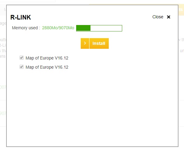

Подскажите пжл
делал все как описано, зарегистрировался на https://ie.rlinkstore.com/    скачал обновление карт, установил в авто .
Принес флэшку , воткнул в комп, она предлагает опять скачать. Опять скачал, установил в авто еще раз.
Опять приношу вставляю, программа R-link 2 toolbox опять предлагает скачать карты ....
Т.е. др программы типа аквариума установились и пропали, а это по кругу ...
Причем если зайти https://ie.rlinkstore.com/myproducts
то вижу эти карты 2 раза. Вопрос опять устанавливать ? или может эти типа "обновлениями" одной и той же карты у меня вся свободная память закончится ?
